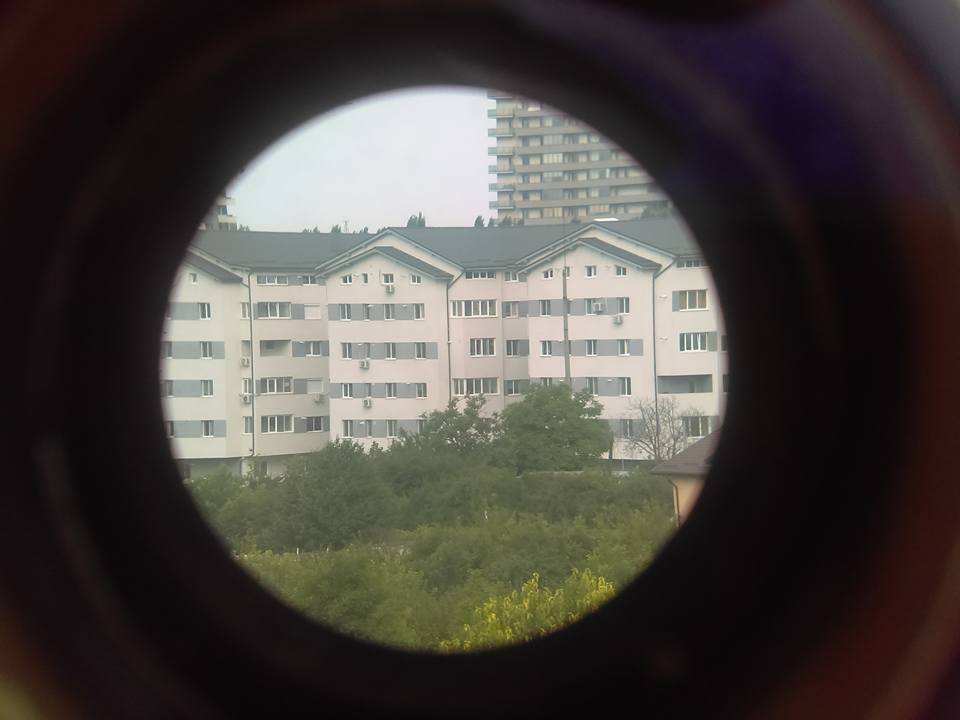

Ocularul double-plossl are rezultate foarte bune! L-am asamblat provizoriu alăturând celulele de 40mm iar în spatele lentilelor, cu un distanțier am pus perechea de 30mm, lipite cu bandă. Am testat ocularul cu luneta de 70mm "Locomotiva cu aburi" și am fost plăcut surprins de câmpul larg și imaginea destul de bună pentru un ocular improvizat. Câmpul este mai mare de 60 grade, prezintă ceva cromatism și distorsii geometrice tip "pernă" caracteristici care probabil pot fi un pic îmbunătățite dacă lentilele vor fi bine colimate într-un barrel corespunzător și reglată spațierea. Desigur, pentru a împiedica vignetarea ocularul trebuie folosit pe 2". Nu cunosc focala exactă a obiectivului așadar nu am calculat-o nici pe cea a ocularului, pupila de ieșire este mare, va trebui să fac măsurători precise.
Locomotiva cu ocular double-plossl
 Marime fisier:  49.61 kb
 Vizualizat:  de 8450 ori
poza afocala cu telefonul prin double-plossl
 Marime fisier:  41.98 kb
alta poza afocala cu telefonul prin double-plossl
 Marime fisier:  34.83 kb

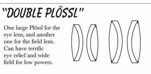

Iată diagrama desenată de "tatăl" acestui model de ocular, Red Henry. El a construit zeci, dacă nu sute de oculare de acest fel și le-a donat începătorilor. Obiectivele proveneau toate de la binocluri deteriorate cumpărate pe mai nimic de la vechituri.
Așadar, dacă aveți prin sertare orice obiective de binoclu, împerecheați două câte două, cu fața convexă una spre alta, aproape lipite, ca la un ocular plossl normal. Dacă cele două perechi sunt de diametre diferite atunci perechea mai mică va fi așezată spre ochi. Focala rezultantă este mai mică decât jumătate din focala obiectivelor mai mici, estimez eu. Ocularele au un eye-relief generos și sunt potrivite celor care poartă ochelari dar și fotografierii afocale.
Double plossl by Red Henry
 Marime fisier:  18.44 kb
 Vizualizat:  de 8424 ori
