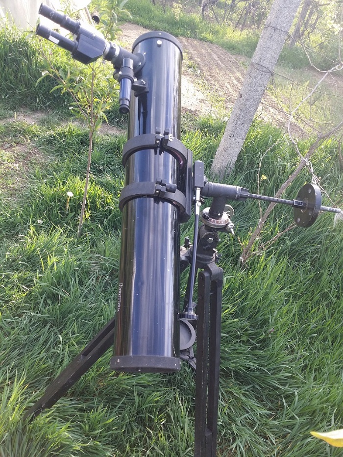

Eu folosesc de vreo 28 de ani ca instrument de carat prin diverse locuri un newtonian 4.5" f/8,primul meu telescop cumparat,pe vremea cind China nu exista ca producator de optica.E usor,rezistent,colimarea o fac odata sau de doua ori pe an(dureaza 5 minute),optica e excelenta.Folosesc o montura eq2 transformata in alt-az pt comoditate..Sta aruncat in portbagaj,de obicei.A mers cu mine din Retezat pina in insulele grecesti.Mak/Cass sunt mai pretentioase dpdv al colimarii/intretinerii.pe linga faptul ca pretul e sensibil mai mare.
 Marime fisier:  413.83 kb
 Vizualizat:  de 5741 ori

Foarte frumusel telescopul tau ''de cavalerie'' ,sa-l folosesti sanatos si la cat mai multe observatii !
