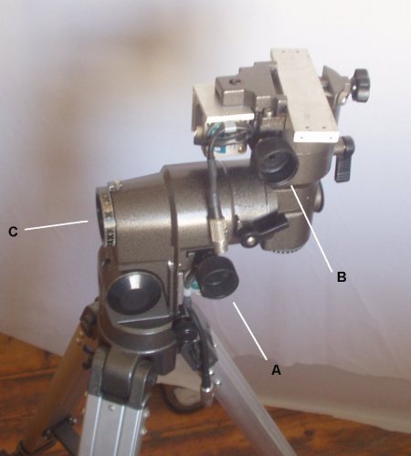

Trepiedul actual nu bataie exagerat......montura il face sa vibreze fiindca opune rezitenta cand incerci sa faci mici corectii
Asta cu atinsul de picioarele trepiedului la zenit....nu m-am gandit
Devine prea complicat Very Happy
MesajTrimis: 08 Noi 2019 14:00 Download mesaj
E complicata situatia actuala: ai tub lung combinat cu trepied subtire combinat cu acea montura care nu are reglaje fine pe nici o axa. Practic combinatia e buna/comoda doar pt. observatii terestre.

De asta si incerc sa gasesc ceva care sa rezolve situatia
Si de fapt inteleg ca solutia este.....altul Very Happy
Incercam sa salvez tubul la niste costuri care sa nu ma imbie sa iau altul Very Happy
MesajTrimis: 08 Noi 2019 14:22 Download mesaj
Singura problema ar fi reglajul fin pe Alt sau AZ, daca incropesti ceva cu niste suruburi cred ca rezolvi ieftin si bine. Ar fi varianta cea mai putin costisitoare.

MesajTrimis: 08 Noi 2019 14:37 Download mesaj
Cu cea orizontala.....pot sa traiesc
Cea verticala.....e naspa rau
Pare ca are un fel de bila pe care culiseaza
saiph
Data inscrierii: 19 Sep 2007
Mesaje: 2300
MesajTrimis: 08 Noi 2019 15:39 Download mesaj
Smile Monturica originala are niste hibe de conceptie care o fac inutilizabila de la puteri >50-60x, iar in timp scade pana pe la 30-40x.
Surubul care preseaza vertical pentru a bloca azimutul impinge aiurea capul mobil, deviindu-l de la orientarea dorita. Iar surubul lung cu maner actioneaza ca alea de la trepiedele foto, atata doar ca e mai putin precis, la fiecare reorientare necesitand un plus de deviatie ca sa compenseze revenirea elastica Laughing Adica, e fix degeaba daca vrei sa vezi planete, ca fug saracele de ele prin camp, de nu mai stii unde esti.

Montura aceea costa 500 nu pt. ca e solida ci pt. ca are motoare si butoane si telecomenzi si soft cu sute de mii de obiecte.
Ia un EQ5 cu trepied de 2", gasesti pe la 800-1200 second si te-ai rezolvat. Daca nu iti place configuratia EQ, o basculezi si se transforma in AltAZ.

Explica-mi cu rasturnatul....ca m-ai pierdut😄
Tb sa ramana si alt az...pt fi-miu...el teoretic e beneficiarul
MesajTrimis: 08 Noi 2019 17:16 Download mesaj
Axa e reglabila, pt. locatia noastra sta inclinata la 45' dar o culci la 0 si se transforma in AZ, ceva de forma:
http://www.awrtech.co.uk/altaz-mt.jpg
Dar oricum daca vrei sa urmaresti obiecte la magnificatii mari o lasi in configuratie EQ, se manevreaza mai simplu, dintr-o rotita.

Deci....pot sa iau un EQ si o pot folosi ca un AltAz?
MesajTrimis: 08 Noi 2019 17:41 Download mesaj
Da. https://youtu.be/ewhR9BUvNBI?t=1118
