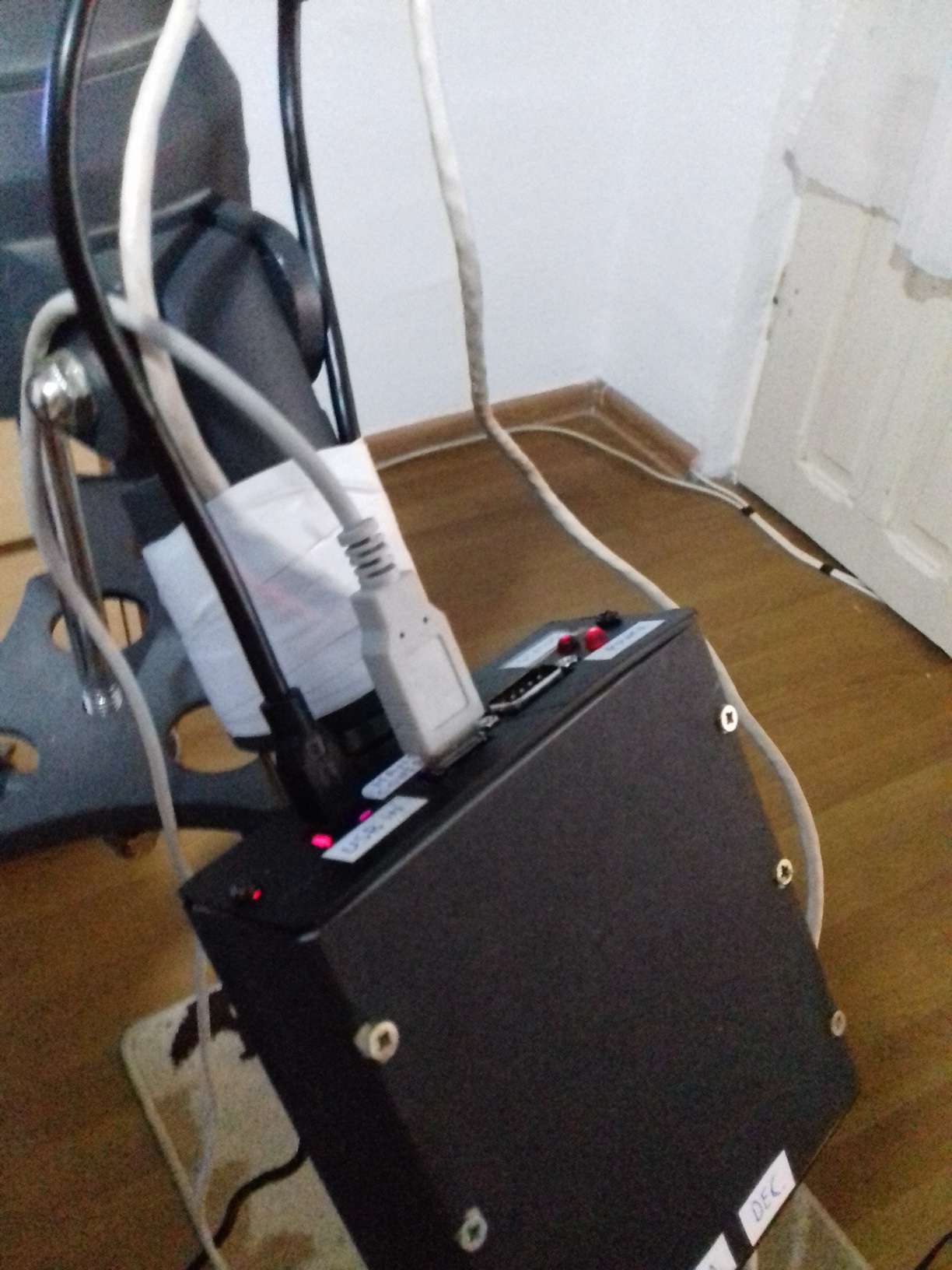

In seara asta sigur va fi senin si o sa scot montura sa testez noul controler OnStep, sa ma familiarizez cu el, sa vad daca se conecteza si la PHD2 direct prin prin USB, pentru ghidaj, ca sa nu mai folosesc conexiunea ST4 cu adaptor USB-ST4 la ghidaj (doar pentru telecomanda manuala sau smart pentru corectii fine). Smile
Mesaje: 3036
MesajTrimis: 03 Mai 2021 10:04 Download mesaj
Buna dimineata tuturor. Smile
Aseara am avut ocazia de a testa noul controler On Step afara la stele. Ca telescop am folosit reflectorul de 114/900mm, cu ocularele de 40mm si 20mm, pentru a observa daca tintele alese se vad prin telescop.
Dupa ce am pus montura ,cat de cat pe pozitie, in pol, si am pornit controlerul ,conectandu-l apoi la laptop, am deschis Stellarium, am conectat controlerul OnStep la Stellarium, am ales steaua Zavijava/ Beta Vir, din constelatia Fecioara si am dat comanda monturii sa indrepte telescopul intr-acolo. Dar ,pentru ca montura era doar pusa in pol, nu avea si corectia "de pozitie" facuta, telescopul s-a oprit undeva in constelatia Serpens, mult mai spre est de pozitia unde dadusem eu comanda sa indrepte telescopul. Pe declinatie (DEC) controlerul OnStep indreptase corect telescopul, nu si pe ascensia dreapta (R.A.).
Am facut si corectia de pozitie, cu trei stele de o parte si de alta a meridianului, din constelatiile Fecioara si Leul, indreptand manual telescopul spre acele stele, concomitent cu reglajul fin de aliniere polara facut din suruburile de reglaj azimut si latitudine ale monturii. Abia dupa aceea controlerul a inceput sa indrepte mai precis telescopul spre tintele alese de mine.
Am inceput mai intai cu stele mai stralucitoare, ca Vindemiatrix din Fecioara, Arcturus din Bootes, Regulus, Zosma si Denebola din Leul, la care controlerul a indreptat fara probleme telescopul, stelele vazandu-se chiar in campul ocularului de 40mm, la 22x, nu numai in cautatorul telescopului si asta era bine. Apoi am inceput si cu obiecte de cer profund, ca roiul globular M 3 ,galaxia M 94 din Canes Venatici, roiul globular M 53 si galaxia M 64 din Coma Berenices si galaxiile M 65 si M 66 din Leul.
Asta dovedeste ca controlerul , odata calibrat si montura aliniata, se comporta foarte bine. Insa am fost limitat de imposibilitatea de a regla fin pozitia telescopului,pentru a putea vedea obiectele si la grosismente mai mari, aici fiind necesara o telecomanda (tastatura) conectata prin mufa ST4, de care o sa ma ocup cat de curand.
Cum telescopul de 114mm era cam intunecat pentru obiecte de cer profund, l-am inlocuit cu telescopul de 150/1400mm, dar in timpul inlocuirii, am pierdut corectia de pozitie, caci a trebuit sa aduc montura in pozitia Home, cu contragreutatea in jos, ca sa nu forteze axa RA in timp ce dau jos telescopul de pe montura si am fost apoi dificil sa mai refac corectia de pozitie.
Deasemenea , in driverul OnStep Ascom trebuie introdusi si parametrii telescopului folosit, apertura si focala in metri si aria corespunzatoare aperturii (nu stiu de ce cere si acest parametru), iar setarile erau pentru telescopul de 114mm, si softul care comanda controlerul tine cont de acesti parametri ai telescopului. Mai trebuie sa ma documentez in acesta directie, despre cum se aliniaza corect o montura GoTo, despre corectia backlash-ului (jocului) la montura, caci si din cauza acesta mai apar erori de pozitie si alte chestii.
In mare sunt foarte multumit de aceasta transformare a monturii intr-una GoTo, smart, care i-mi usureaza mult observatiile. Smile

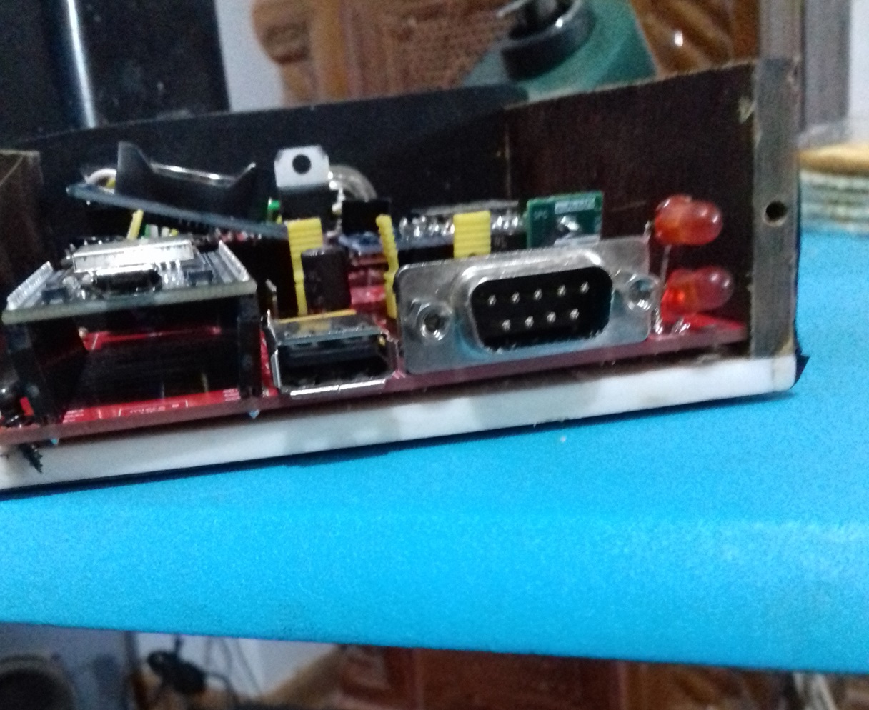

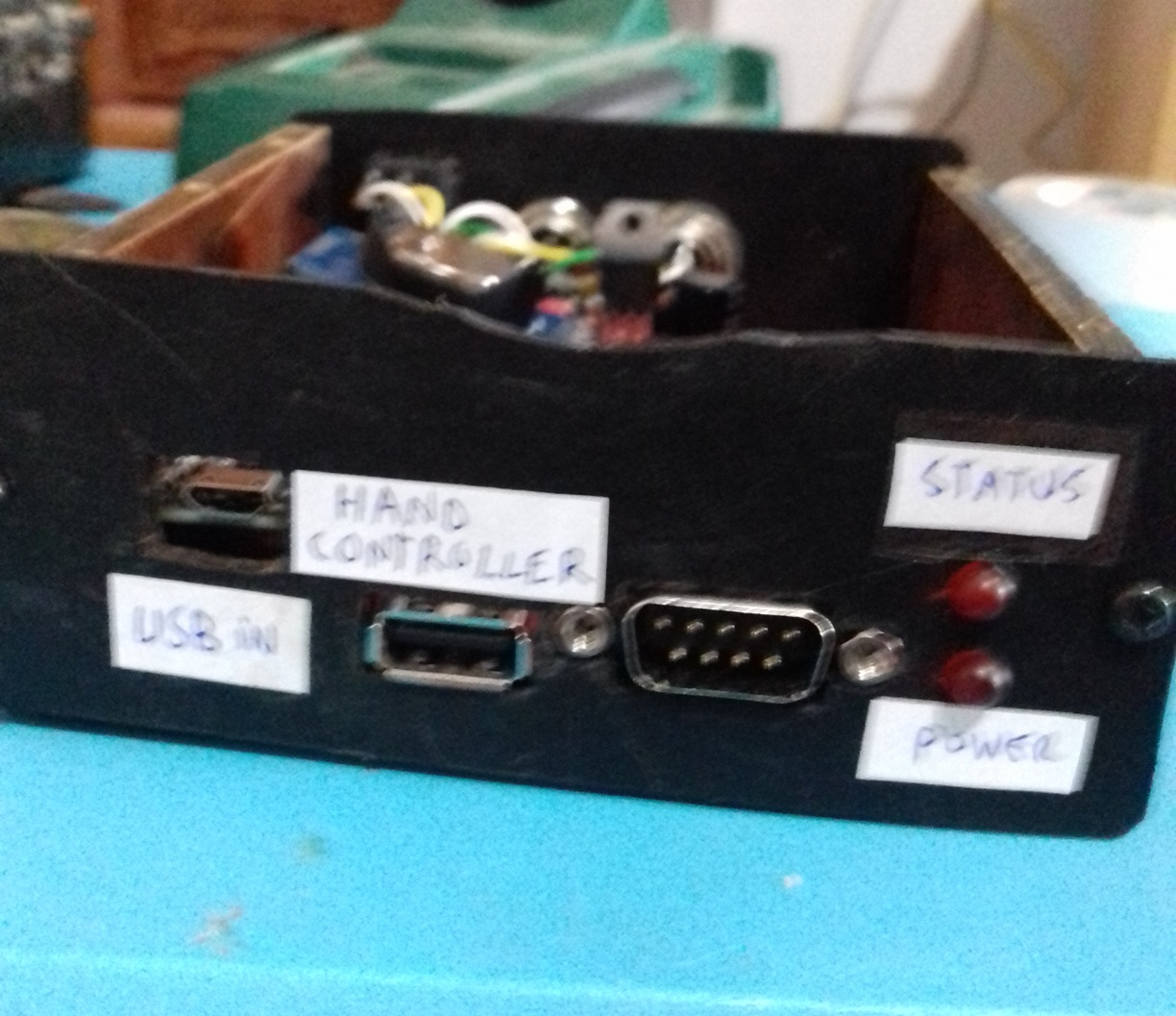

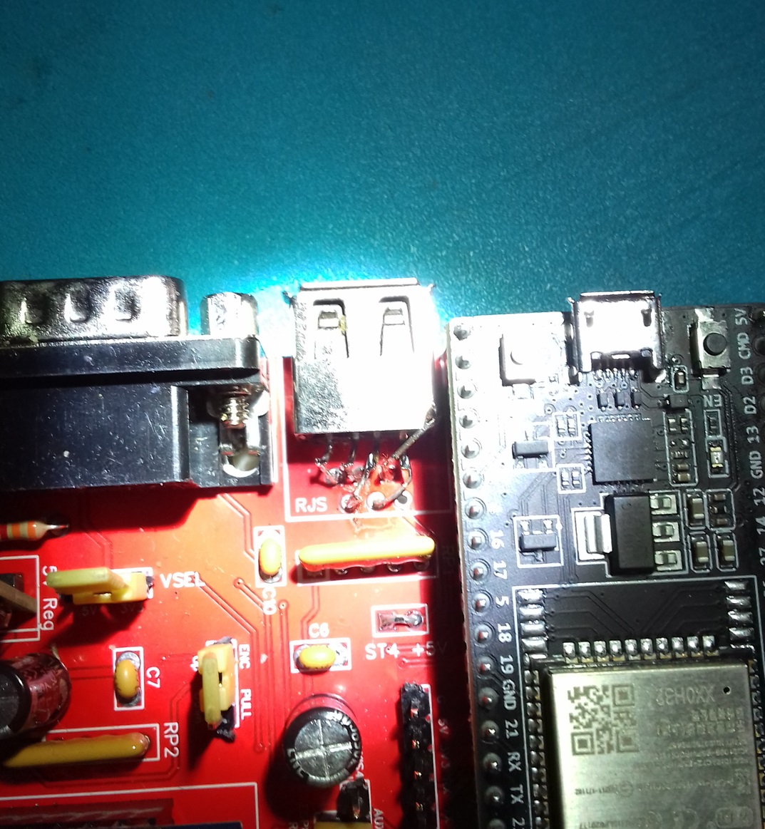

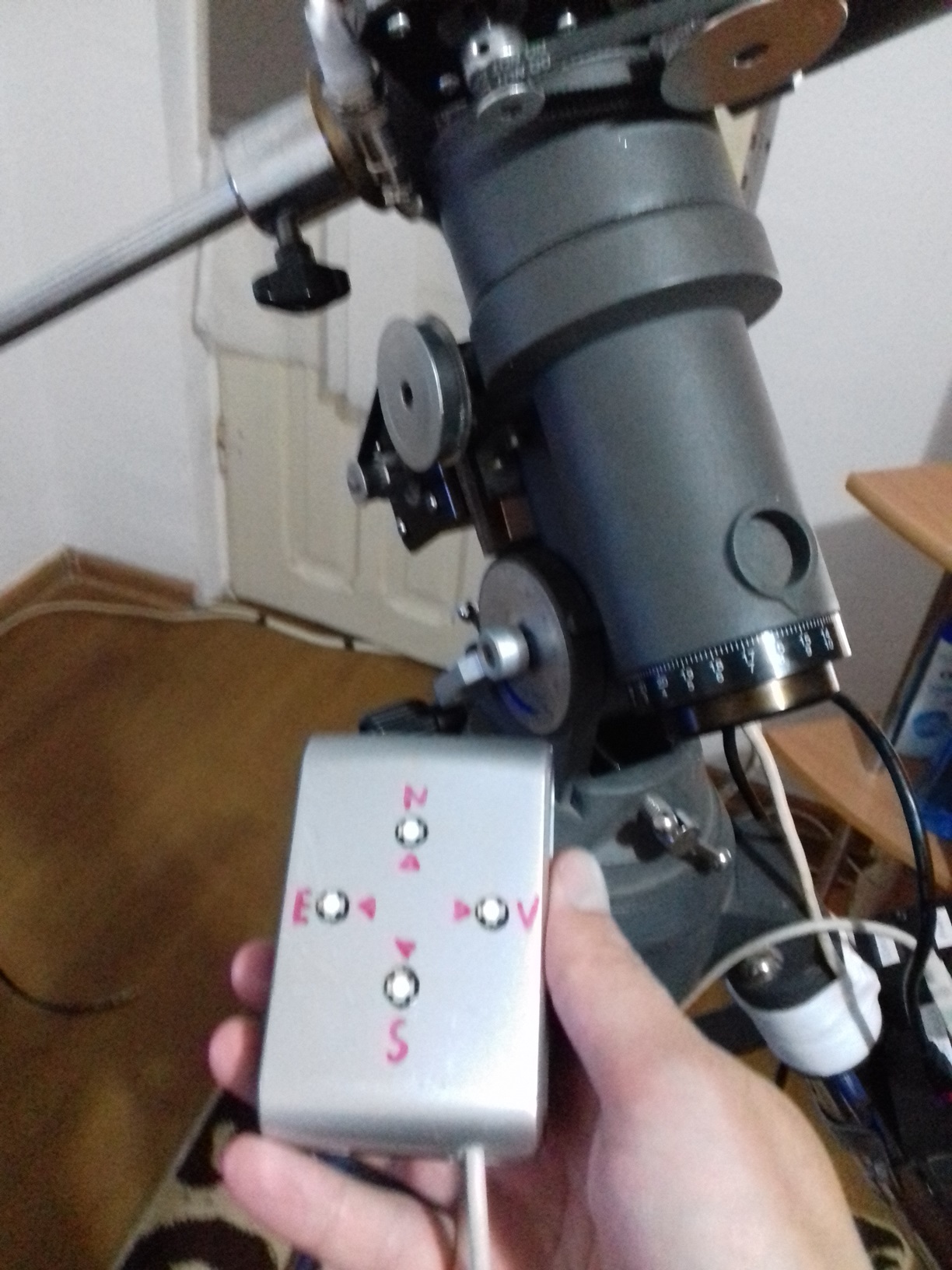

Azi am construit telecomanda manuala pentru controlerul OnStep. Telecomanda este simpla, cu 4 butoane, N ,S ,E si V.
Nu a fost prea complicat ,pe placa de baza a controlerului OnStep am montat o mufa USB in locul unde trebuia sa vina mufa RJS pentru ST4, conectand 5 pini din cei 6 care ii are mufa ST4, anume GND ,care l-am lipit de tresa metalica a mufei USB si cei 4 pini de comanda care i-am lipit de cei 4 pini ai mufei USB , iar la cablul USB care duce la telecomanda si care vine conectat in mufa USB de pe controler, ecranarea am lipit-o la masa telecomenzii iar cele 4 fire din interior , cate unul la fiecare buton in parte. Nimic mai simplu. Smile Pinul de 5V de la ST4 nu l-am mai folosit, intrucat nu este necesar la telecomanda manuala, doar la cea smart este nevoie.
Am facut proba si functioneaza telecomanda, chiar si fara ca controlerul sa fie conectat la PC ,tableta sau telefon. Pot activa sau dezactiva tracking-ul, apasand timp de 2 sec. simultan pe butoanele E si V, pana cand se aude un sunet de la buzzer-ul controlerului, apoi apas pe butonul N, pentru a porni sau opri tracking-ul, dupa caz. Dupa 4 sec. ,in care nu se mai apasa niciun buton, se mai aude un sunet, moment in care montura revine in mod normal. Deasemenea, daca mai apas iar pe butoanele E si V simultan timp de 2 sec. apoi apas fie pe E ,fie pe V, pot regla viteza de slewrate, cat de repede sa se miste montura atunci cand apesi pe butoanele telecomenzii, cand actionezi manual montura. Interesant tare. Very Happy Si mai are si alte functii telecomanda, deci as putea spune ca este un fel de "smart" chiar si acesta telecomanda simpla. Smile

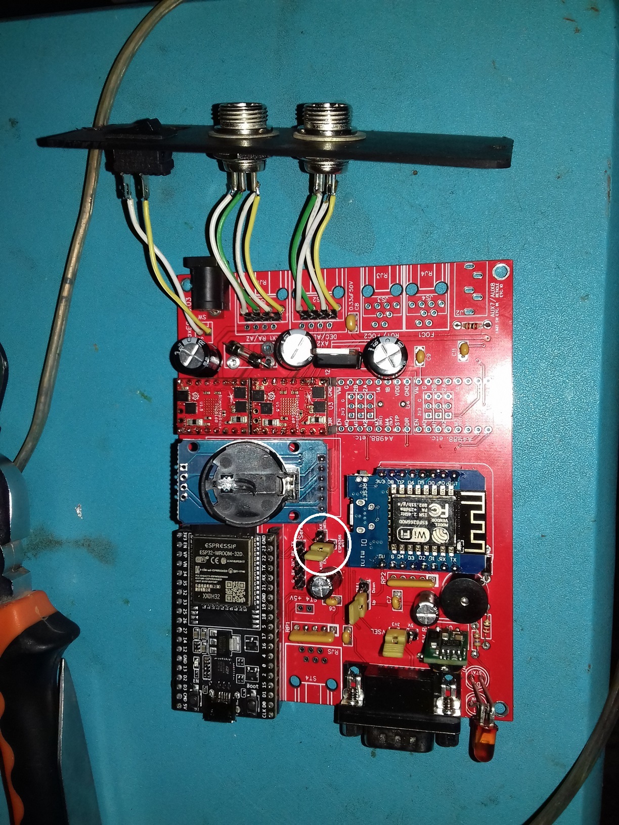

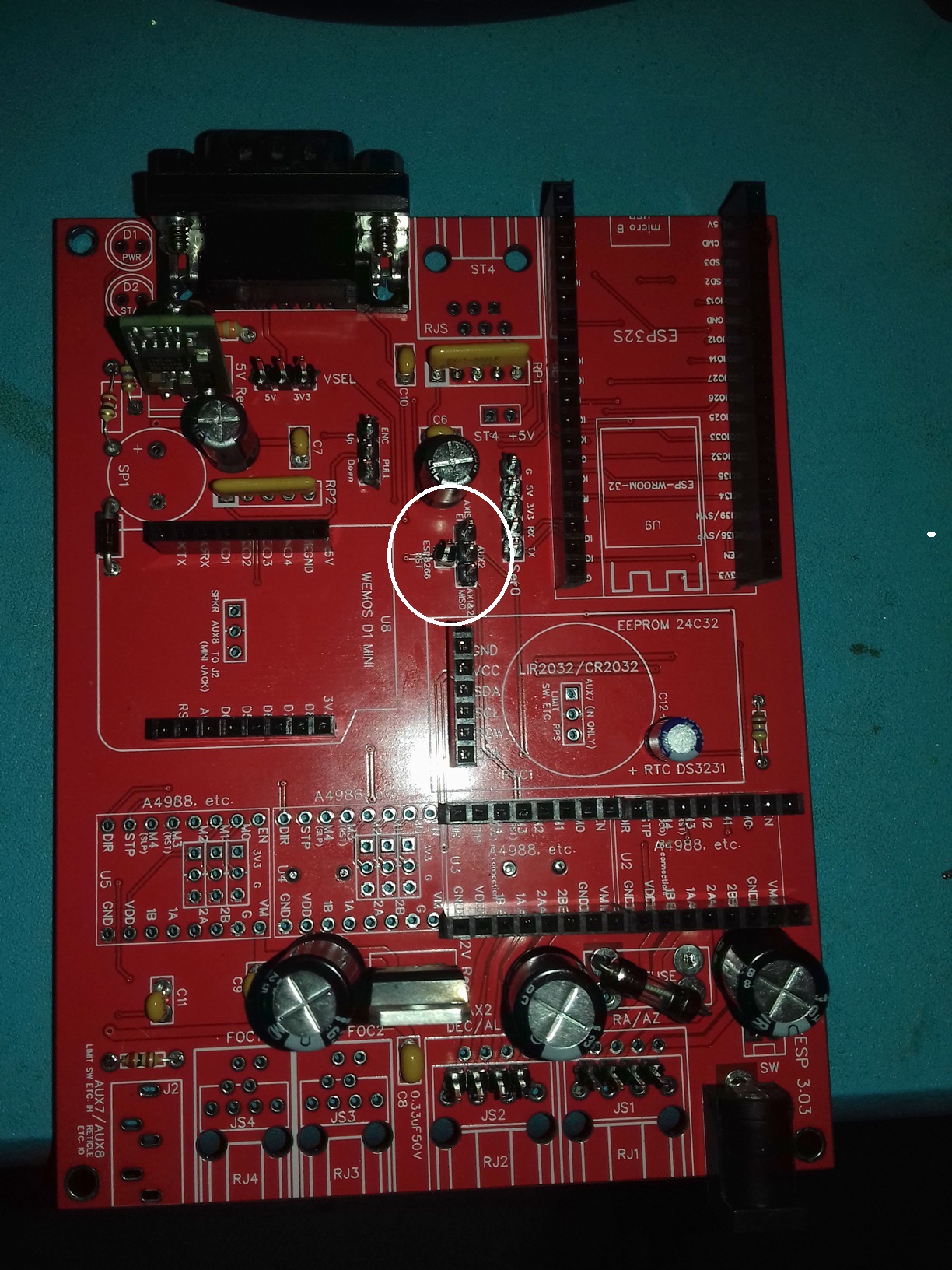

Aici m-am "impotmolit" eu cu Wemos D1, firmware-ul s-a incarcat, dar modulul nu reuseste sa se conecteze, ledul palpaie incontinuu. Stiu ca firmware-ul se poate uploada doar cu modulul scos de pe placa, altfel nu merge, nu incape cablul usb printre componentele de pe placa, la cum este amplasat modulul Wemos pe placa OnStep. Smile
M-am mai gandit la o chestie: modulul Wemos D1 mai este conectat printr-un grup de 4 pini dispusi in forma de T , notati cu AUX2, AXIS4ENC, AX1&2MISO si ESP8266RST si un jumper care sunteaza pinii AUX2 si ESP8266RST, pus de mine, vazand intr-o poza pe site-ul OnStep ca jumperul este pus in acea pozitie.
Dar cred ca am gresit, acel juper se pune intre AUX2 si ESP 8266RST numai in cazul in care Wemos D1, care se bazeaza pe chip-ul ESP8266 , trebuie resetat in mod "flashing" inainte de a incarca firmware-ul pe el. Ma gandesc ca de aceea modulul nu reuseste sa comunice cu ESP32 fiindca este mereu "resetat" prin pinii AUX2/ESP8266RST. Cred ca acel jumper trebuie mutat mai degraba intre pinii AUX2 si AX1&2 MISO pentru a detecta erorile la driverele TMC5160. Cred ca o sa incerc varianta asta, poate o-i reusi sa fac modulul Wemos D1 sa comunice cu OnStep.

Iulian, în pozele pe care ți le-am trimis se văd jumperii pe ce parte sunt? Dacă nu se văd bine îți trimit alte poze detaliate. Nu am umblat la ei, i-am pus cum am văzut în poza de pe site-ul oficial.
Sunt acolo pe site lucruri care pot fi îmbunătățite așa că, după ce e gata modulul meu am de gând să trimit observațiile mele grupului de lucru, au un forum de discuții acolo și poate pe viitor se va remedia, în sensul de a fi mai clare explicațiile pentru oricine nu are prea multă experiență cu acest tip de proiecte.
Mesaje: 3036
MesajTrimis: 05 Mai 2021 09:46 Download mesaj
Da. Intr-un din poze se vad bine jumperii si sunt pusi la fel ca in poza de pe site, cu exceptia jumperului de la pinii montati in forma de T ,care este conectat intre AUX2 si AXIS4 ENC, din ce se vede in poza,spre deosebire de poza de pe site une jumperul respectiv este conectat intre AUX2 si ESP8266 RST.
Am mutat ieri jumperul intre AUX si AX1&2 MISO ,apoi si intre AXIS2 si AXIS4 ENC, dar nu s-a schimbat nimic, Wemos nu se conecteaza si ledul sau clipeste in continuare.
