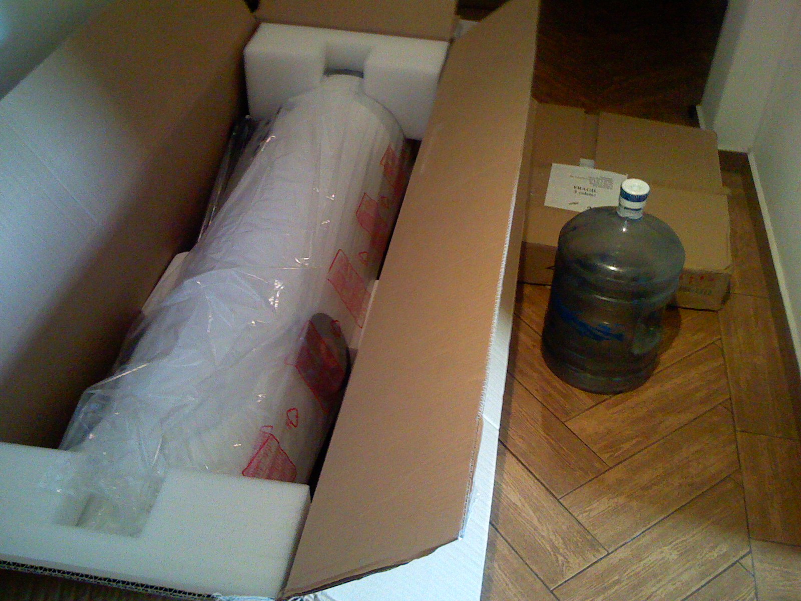

Mi-a sosit telescopul!Very Happy
Daca este careva curios sa vada cum arata un 305mm pe montura Dobson Shocked am pus cateva poze.
Cutia este descurajatoare (este enorma)...dar cand il montezi nu arata rau Twisted Evil
Este foarte usor de montat...cam grea oglinda..da merge!!!
Docamdata nu am avut cer senin sa il testez...dar dabea astept Very Happy
dobson 305mm in cutie
 Marime fisier:  394.08 kb
 Vizualizat:  de 8328 ori
dobson 305mm pe montura
 Marime fisier:  391.07 kb
 Marime fisier:  353.88 kb
 Marime fisier:  360.18 kb
dobson 305mm in cutie am pus un bidon de apa ca punct de reper
 Marime fisier:  341.93 kb

MesajTrimis: 02 Mai 2008 21:27 Download mesaj
Pozele sunt cam neclare si din cauza asta nu pot sa fiu 100% sigur, dar am impresia ca ai doua mici greseli de montaj:
- Finder-ul (cautatorul) nu l-ai introdus cum trebuie in suport. O-ring-ul (inelul de cauciuc) trebuie sa intre complet in partea cilindrica a suportului.
- Manerele le-ai pus invers (daca vad eu bine). Manerul de reglare (manerul cu rulmentul axial) se pune pe partea cu focuser-ul (pe partea pe care stai cand te uiti prin telescop).

Ce ochi ai Seb ....asa e ...eram foarte entuziasmat...si am citit manualul dupa ce l-am montat Embarassed
Finder-ul deja l-am reglat si de aceea nu l-am mai scos sa pun O-ring-ul Laughing ...o sa il scot, prespun ca are si el rolul lui Very Happy
