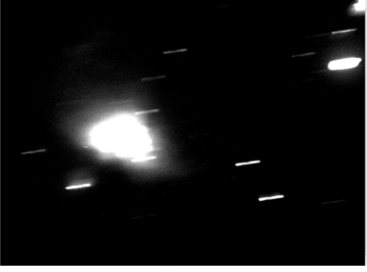

Emil, am promis ca pun o poza cu ce (nu)reusesc eu la focalizare.
Asta e o expunere de 30s cu un dark tot de 30s scazut din imaginea finala.
Atat am putut sa focalizez. Fara ghidare ,fara punere in pol. La ce frig si zapada am avut ma mir ca am mai iesit afara.

Daca tot ai facut efortul sa iesi afara pe frigul asta, mai bine faceai si ghidare, sa vedem si noi stelele alea cat de punctiforme sunt.
Nu stiu daca are relevanta poza asta, eu cel putin nu pot sa spun nimic despre focusare din ce vad.

O sa incerc sa montez focuserul cu 2 viteze pe care l-am achizitionat (Lacerta), si o sa mai fac teste. Ideea e ca nu pot sa scot ''linia'' mai subtire. Poate e de la focuser? Cert e ca undeva fac o greseala.

Errrr tu dai drumu la montura cand faci focalizarea? Nu de altceva dar imi face impresia ca montura nu are motoarele pornite. In maxim pot sa fac deparcare si go-to fara sa pornesc motoarele in regim sideral.
Focalizarea pare corecta, cred ca tu te incurci in moddul de afisare, vezi click dreapta pe imagine, Screen Stretch si setezi pe o valoare de acolo, eu merg pe medium, oricum MaximDL adapteaza afisajul in functie de obiect.

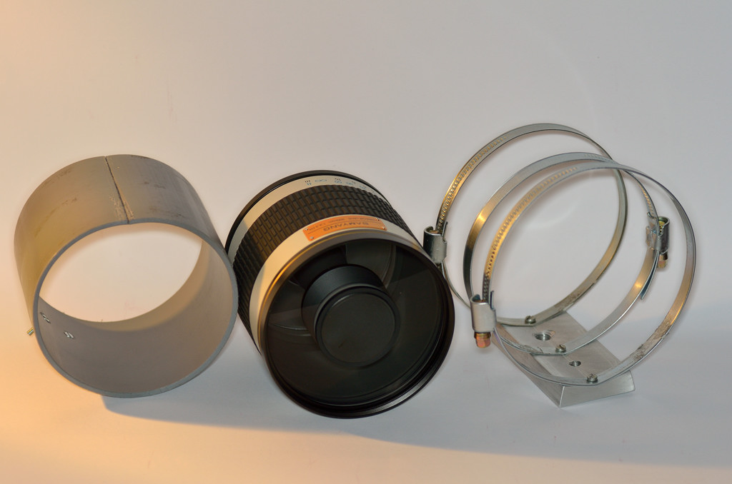

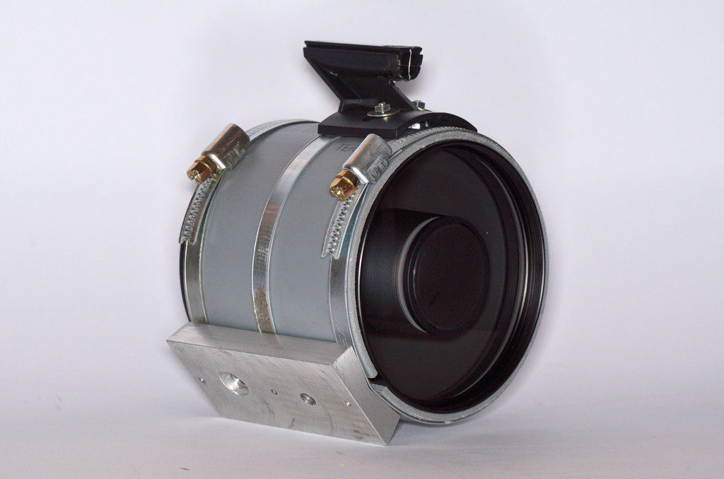

Pînă la urmă mi-am cumpărat micul catadioptru dar m-am trezit în fața unei probleme serioase de fixare. Obiectivul nu are prevăzut nici un dispozitiv de fixare, așa că a trebuit să îmi bat puțin capul. Pînă la urmă am ajuns la soluția din fotografiile de mai jos. Poate este mai bine că a trebuit să fac eu ceva în acest sens, deoarece sistemele de fixare pentru uz foto au prinderea într-un singur punct, ceea ce este total insuficient.
A se observa "jgheabul" din talpa de prindere. Acesta rigidizează foarte bine obiectivul. Inițial am făcut o talpă cu suprafață dreaptă și am constatat că inelele de prindere se sprijineau în cîte un singur punct și se arcuiau destul de mult în lateral, de o parte și de alta a șuruburilor de fixare.
Am intercalat un tub de PVC între obiectiv și inelele de strîngere, deoarece inelele aplicate direct pe obiectiv blocau focalizarea. Tubul de PVC distribuie ceva mai uniform forțele și acum pot strînge inelele destul de ferm, fără să blochez focalizarea. După ce m-am jucat puțin cu el pe cer, i-am adăugat și un căutător format dintr-o simplă țeavă. Rudimentar, dar eficient.

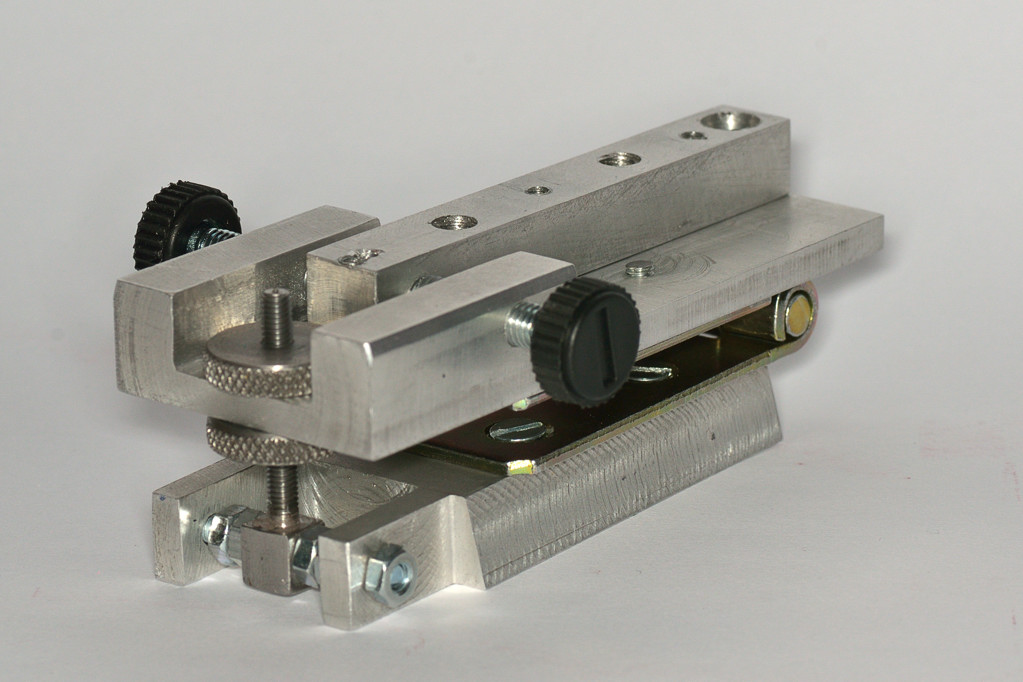

Pasul următor a fost rezolvarea ajustării fine alt-az. De inele de ghidaj nici nu putea fi vorba datorită tubului foarte scurt, care ar fi făcut reglajele foarte dificile și ineficiente. Așa că mi-am imaginat eu o montură alt-az.
Am căutat o balama solidă, precis prelucrată și fără jocuri mecanice. După ce am colindat o mulțime de magazine, am găsit ceea ce căutam. Pornind de la aceasta, am construit sistemul de mai jos. La primele teste "pe uscat" pare solid. Mai urmează să fac verificările adevărate, punînd-o să ghideze telescopul.
