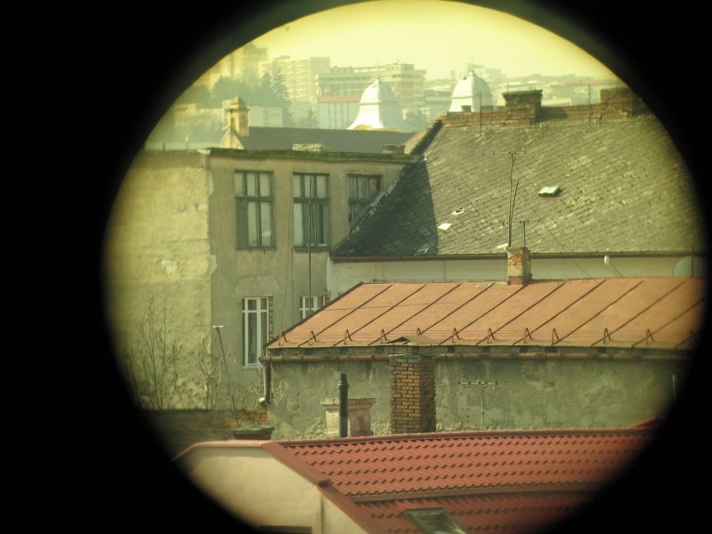

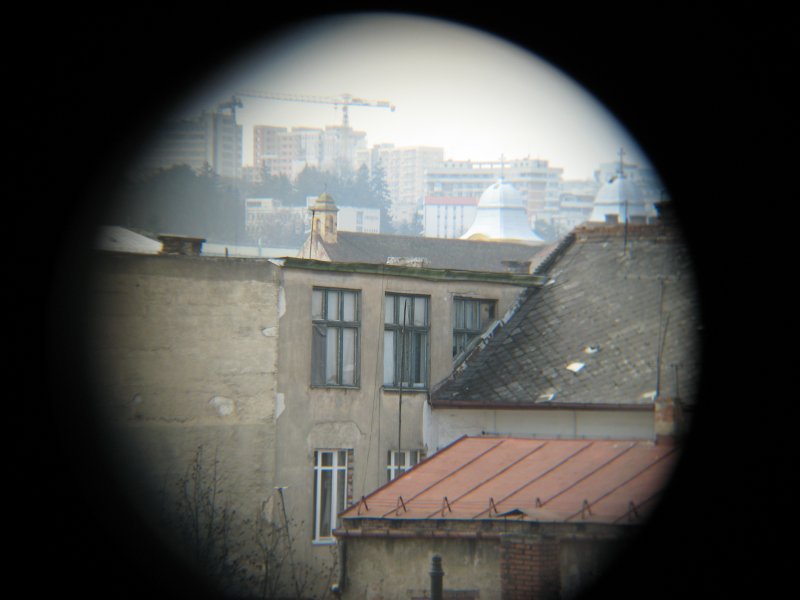

Conform comentariile de la inceputul acestui forum privind culoarea usor galbuie a imaginii produse de binoclul IOR 7X40 ( a nu se confunda cu filtrele galben-portocaliu din plastic ce se gasesc depozitate in capacele ocularelor ) trebuie oarecum lamurite cateva aspecte .
Aceasta culoare se poate remarca si la Zeiss 7X40 DF ( fratele produs prin cooperarea Tratatului de la Warsovia , adica pana in 1990 ) cat si la modelul mai recent Zeiss 7X40 EDF, dar lipseste cu desavarsire la actualul 7X40 Docter ( Zeiss ) si desigur la IOR B7x40 produs in prezent .
Initial a fost pusa pe seama procesului de fabricatie ai anilor `80, dar am avut sansa de a citi pe net discutii intre cunoscatori ( unii probabil din interiorul IOR ) , care au relevat ca aceasta culoare apare numai la binoclurile militare germane si sovietice ( implicit si la IOR care a pastrat colaborarea cu Carl Zeiss Jena din fosta Republica Democrata Germania in acea perioada ) datorita materialului optic al lentilelor din componenta obiectivelor, iar scopul declarat al acestora este de a diminua bombardamentul radiatiilor UV in zilele foarte insorite sau stralucirea zapezii, ajutand astfel militarul sa priveasca confortabil pe orice timp, fara fi nevoit sa tot puna si sa scoata filtrele din plastic din capac (si care sunt recomandate mai mult pe timp de ceata sau de o stralucire foarte puternica a zapezii).
La modelul actual IOR 7X40 ( care se adreseaza mai mult civililor ) aceasta tenta galbuie lipseste cu desavarsire, la fel ca si senzorul de infra-rosu sau reticolul de calculare a distantei pentru artilerie.
Deci vorbind strict de IOR 7X40 si nu de alte modele sau alti producatori , iubitorilor astronomiei si naturii de orice fel li se recomanda actualul IOR 7X40, iar celor pasionati de armata sau uz general vechiul B sau BI .
Totusi , IOR B7x70 ( doar daca se afla in in stare optica foarte buna ) ramane un binoclu exceptional pentru banii la care inca poate fi achizitionat ( pana in 150 euro ) din stocurile armatei !

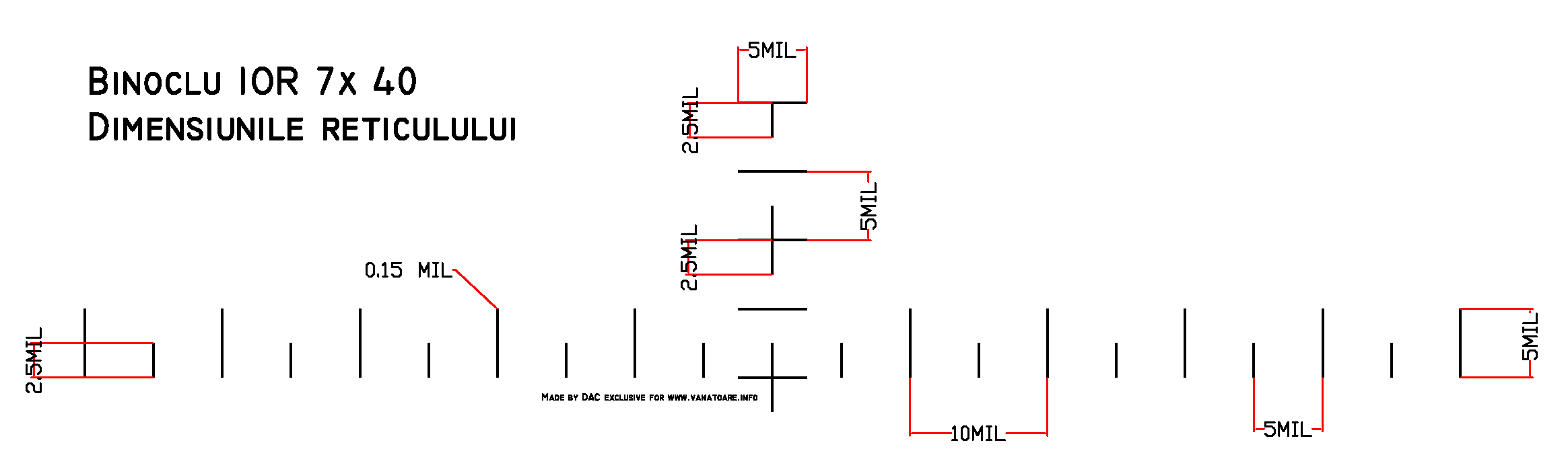

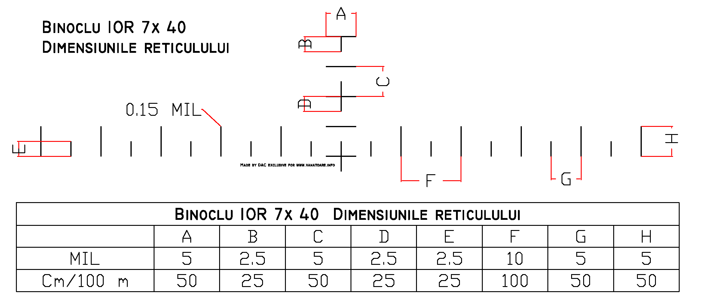

Mai jos aveti un mic ghid gasit pe net ( o scapare absolut inexplicabila din cartea tehnica a acestui binoclu ) pentru folosirea reticului gradat ( evident , total inutil in astronomie Smile ) :
[deprecated_img]http://s23.postimg.org/sfa...cated_img]
[deprecated_img]http://s22.postimg.org/g6m...cated_img]
Binoclul B7x40 are intradevar distorsiuni apreciabile spre marginea imaginii , dar acest lucru era oarecum compensat de faptul ca era utilizat ( in armata ) doar de cercetasii observatori, care erau selectionati dupa calitatea vederii periferice si acuitatea vizuala etc .
Este stiut ca ochiul este un instrument optic oarecum impefect , ale carui aberatii sunt compensate din soft Smile , de creierul uman .
De altfel , orice astronom incepator isi va educa ochii sa vada din ce in ce mai bine astrele in asa fel incat sa compenseze in anumite limite tehnice si anatomice erorile ( inerente ) instrumentelor optice pe care le foloseste ....
