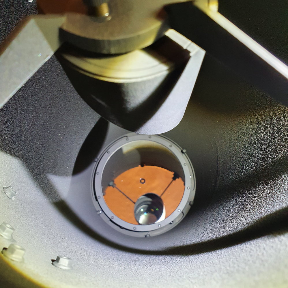

Nimeni nu a raspuns la intrebarea mea asa ca, sa nu fie cu suparare, o repet:
De ce se vede asa-zisul efect al ghearelor in poza din dreapta a americanului, facuta cu masca de apertura si cand nu ar trebui sa se vada asa ceva ?
Daca este de buna credinta, de ce a fotografiat in poza din dreapta o stea de magnitudine mai mica, la care, prin definitie, rezulta un halou mai mic ?
Raspund eu: nu stiu!?
Pot fi o groaza de minuni acolo, de la primara stransa prea tare, la spiderul asimetric, praf pe senzor, decolimare, curenti in tub, alte goange de care nu stim etc.
In orice caz in imaginea din stanga fenomenul e foarte vizibil cu ochiul liber, in cea din dreapta dispare complet dpmd vedere, lasand loc la alte fenomene obscure.
mmarin
Data inscrierii: 07 Ian 2014
Mesaje: 349
MesajTrimis: 09 Iul 2022 20:25 Download mesaj
Tocmai mi-am programat o vizită la oftalmolog, este evident că am o problemă serioasă cu ochii: aura stelei din imaginea din dreapta îmi pare mult mai „curată” decât cea din stânga. Deasemeni, apare un singur artefact similar celor produse de cleme; o fi cumva clema care prelua greutatea oglinzii în momentul capturii? Dacă era astigmatism indus de clemele prea strânse eu cred că s-ar fi propagat spre interiorul oglinzii mai mult decât cei câțiva milimetri acoperiți de mască.
Lăsând sarcasmul deoparte, precizez că am cheltuit multe zeci de ore testând soluții de a îmbunătăți funcționalitatea dobului din dotare; consider că, atâta timp cât nu e distructivă, nu costă mult timp, bani sau nu cere abilități deosebite, orice idee merită încercată.

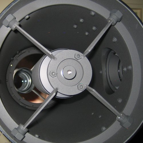

Nu uitati ca o camera foto are un raspuns diferit fata de ochi, mai ales la expuneri lungi.
Astrografele Takahashi au si ele diafragme la oglinda, au si oglinda secundara descentrata.
Acu' poa' or fi si japonezii astia mai neseriosi, nu's ce sa zic.
