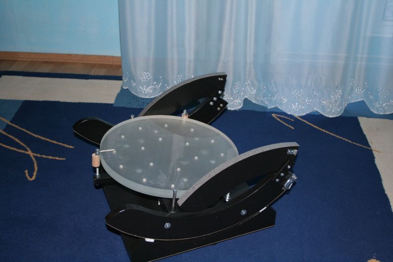

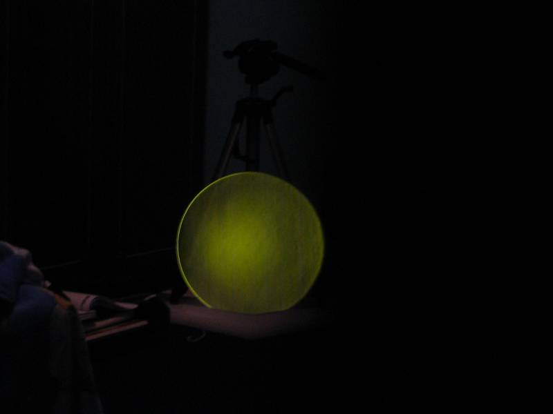

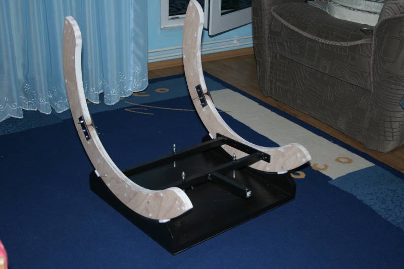

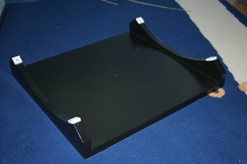

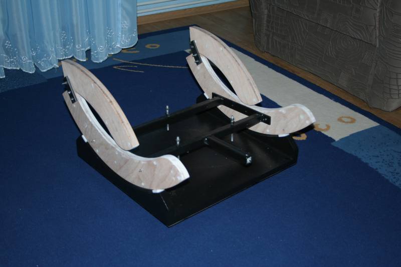

Nu am mai intervenit de mult pe topicul asta asa ca o voi face acum. Din lipsa timpului liber am lucrat mai putin la oglinda, dar si pasii mici conteaza, asa ca deocamdata sunt la aproximativ 6 ore de polizare. Suprafata oglinzii s-a polizat deocamdata bine, insa sunt necesare inca ore bune pentru ca suprafata sa fie curata. In seara aceasta am facut si un test preliminar pentru a vedea forma oglinzii de pana acum. Suprafata nu este o sfera perfecta, predomina o depresiune centrala, margini ridicate si un inel subtire in relief chiar la marginea oglinzii. Odata cu polizarea finala voi aplica si corectiile necesare pentru a obtine forma corecta a oglinzii.
In paralel cu partea optica am realizat si cateva componente ale mecanicii telescopului. Designul va fi unul ultracompact, pentru a putea fi usor transportat la locul de observatii. Am definitivat pana acum suportul telescopului si o parte din cutia virtuala a principalei, care va avea coarne rabatabile pentru miscarea in inaltime plus numeroase piese componente care iau al naibii de mult timp.

MesajTrimis: 03 Mai 2009 08:10 Download mesaj
Imi place mecanica.
De unde ai luat placaj asa gros. S-a nu spui ca ai taiat mobila bunicii Laughing
florin_astro
Data inscrierii: 01 Oct 2006
Mesaje: 261
Localitate: Tg.Mures, Romania
MesajTrimis: 03 Mai 2009 10:56 Download mesaj
Placajul e de 10mm numai ca am lipit 2 straturi cu aracet si le-am intarit cu suruburi pe care le-am "innecat" si ascuns cu kit de lemn. Daca te uiti atent se observa pe coarne punctele albe unde au fost folosite suruburile.

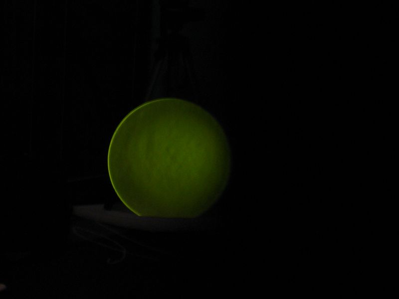

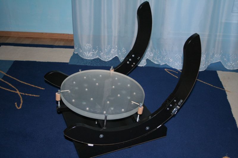

MesajTrimis: 09 Mai 2009 23:14 Download mesaj
Cateva imagini noi, cu evolutia constructiei opticii si mecanicii. Conform testului Foucault am scapat de zona centrala ridicata, mai trebuie sa aduc marginile oglinzii la acelasi nivel cu restul suprafetei (mai persisita un inel in relief in zona 70%).

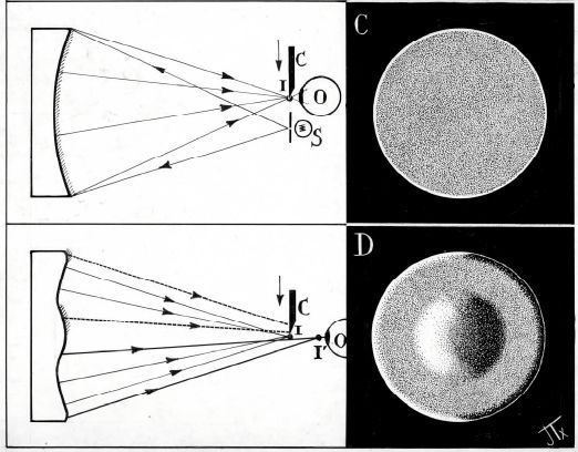

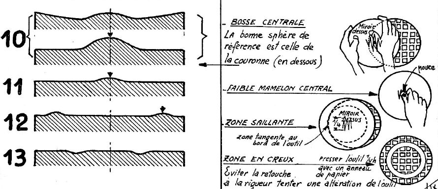

florin cum ai reusti sa scapi de zona centrala ridicata?
ce miscari ai facut?
si eu am aceeasi problema la oglinda mea!

Daca ai facut testul Foucault si stii sigur ca e vorba de ridicatura centrala atunci poti corecta ca in imaginea postata pentru pozitia 10. Mare atentie insa, la testul Foucault conteaza unde este sursa de lumina si unde este lama opaca (dreapta respectiv stanga) sa nu confunzi defectele intre ele (ridicatura centrala sau gaura centrala). Asadar cu oglinda deasupra, o descentrezi un pic si faci miscari in zigzag, frecand centrul oglinzii de marginea plizorului. Dupa cateva miscari (5-10) rotesti oglinda si apoi iti schimbi pozitia in jurul postului de lucru si reiei miscarile de mai sus. In functie de gravitatea problemei poate dura mai mult sau mai putin pana va disparea defectul. E bine sa te opresti dupa 15-20 de minute si sa refaci testul Foucault, sa nu adancesti prea mult centrul.
Ti-am atasat si o imagine cu testul Foucault pentru o oglinda corecta si una cu centru ridicat si bordura rabatuta. Sursa de lumina este la stanga, iar ochiul la dreapta. Daca si tu ai configuratia la fel si vezi aceeasi imagine atunci poti aplica corectiile pe care le-am amintit mai sus.
