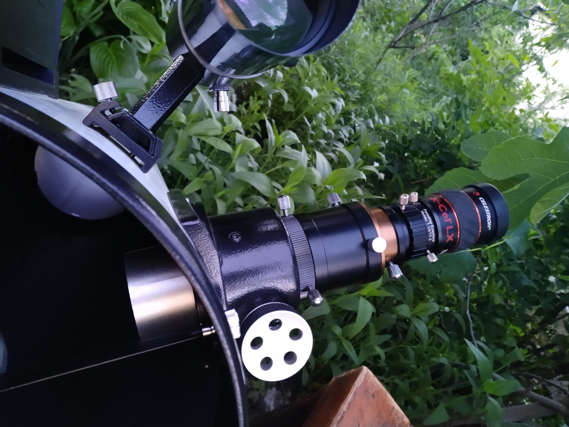

Probabil ca ai numai focuser Crayford care, fie vorba intre noi, nu-i cu nimic mai breaz decat cel cu pinion-cremaliera.
Te sfatuies sa-i adaugi focuser filetat , cum am facut eu. Cu acela, poate vei vedea imaginea de difractie. Vezi atasamentul, adaptorul filetat este sub XCel 25mm, scrie pe el cum se numeste, este de la Baader, l-am luat de la Starmax din Cluj.
 Marime fisier:  782.09 kb
 Vizualizat:  de 9417 ori

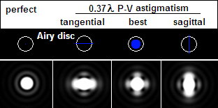

Atasez mai jos o poza cu diverse aberatii pe care am gasit-o pe cloudynights si am mai intalnit-o si in alte parti.
In unele parti am citit ca e posibil pe baza discului airy sa aplici un filtru pozelor ca sa corectezi imperfectiunile optice ceea ce mi se pare wow.

Astigmatism si coma n-ar trebui sa ai pe mijlocul imaginii.
Daca-i de la telescop, poate fi de la colimare. Pe lateral e alta poveste.
Daca-s tare colorate, s-ar putea sa fie vorba si de aberatii cromatice.
Daca se schimba de la un ocular la altul (similare de ex. de 9 si de 10mm), atunci poa' sa fie de la oculare.
Cam asa arata un astigmatism filmat: https://www.youtube.com/watch?v=Ie9j0Z9MNC8
Si atentie, "Airy disk" este doar acel mic disc central (sau biluta) din imaginile tale, coloana din mijloc "focused".
Vad ca multa lume-l confunda cu discul ala mare dat prin defocalizare la testul pe stea (celelalte coloane "inside/outside focus").

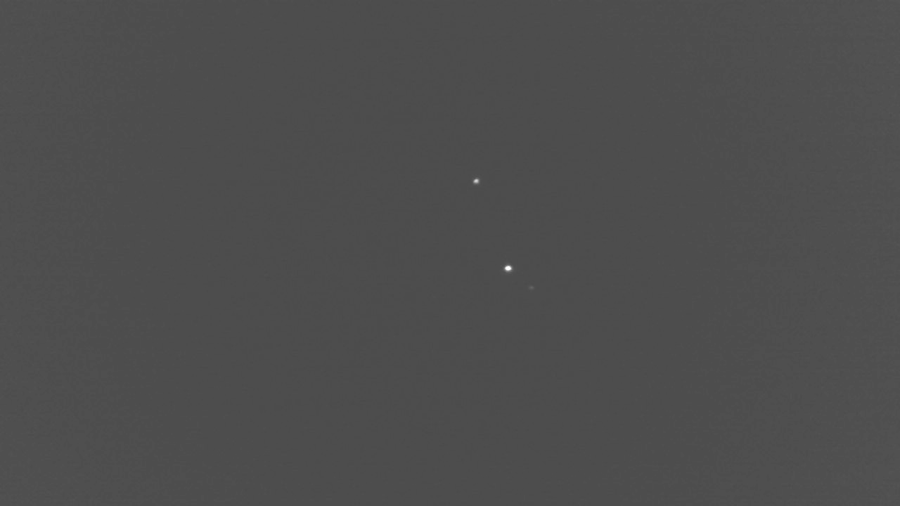

Am avut timp doar de un mic test cu camera si o lentila de filet M12 si focala de 25mm, 5 megapixeli... si ce mai inseamna si megapixelii astia la lentila, doar nu a fost facuta din plastic reciclat si e o masura a transparentei. E trist ca nu am gasit lentile mici de ex M12 foarte calitative. Sunt sigur ca apar niste probleme undeva la procesul de productie. In plus fiindca este o lentila filet, focusarea devine o problema, dar are intr-adevar un inel de blocare si chiar si un surub de blocare, nu e capat de lume.
Prin geam se vedea doar Vega.
Aperture priority mode la expunere imi da cea mai buna luminozitate pana acum.
Se observa Vega, XY Lirae, Epsilon Lirae 1 si 2, mai jos Zeta Lirae si jos de tot cred ca este Delta Lirae 1 si 2
Imi dau seama acuma ca acest sensor 1/2.8 este destul de mic in comparatie cu cele de 1", mai scumpe desigur, dar sunt si alti sensori un pic mai mari, dar asta este, o sa incerc sa storc cat mai mult din el.

A fost si azi cer frumos dar un vant incredibil. Am reusit sa testez un pic un suport Seben pentru ceva ce se numeste generic "eyepiece projection". Din cauza obstructiunii probabil nu pot sa fac prime-focus sau cum se numeste cealalata metoda. Am folosit ocularul de 20mm pt ca e singurul care a incaput in adaptorul Seben...
Am folosit o lentila arduino de 2.8mm. Foarte greu sa focusez... Era mult mai usor sa folosesc camera standalone cu lentila de 50mm. Daca insa... daca as avea un sensor IMU si l-as atasa camerei, si as plota in timp real coordonatele pe playerul video, mi-ar fi mult mai usor...
Oricum, vroiam sa ma uit la Omicron Cygni despre care Mircea spunea ca e tripla.
Atasez cea mai buna poza facuta prin vant., asta daca am reusit sa gasesc steaua corecta, Trebuie sa mai citesc despre stele duble si poate sa fac o schita la sistemul asta optic pt ca se pierde niste lumina pe undeva.
Nu sunt foarte incantat de eyepiece projection deocamdata sau nu o fac eu cum trebuie. Mai incerc intr-una din zile.

La ce te referi cand zici asta ?
romh a scris:
Omicron Cygni e un pic confuz ca denumire, in sensul ca exista neconcordante intre cataloage.
In poza iti apar 3 stele care par a fi 30 Cygni, 31 Cygni A+B (in catalogul Flamsteed).
Astea 3 se pare ca nu sunt legate intre ele (duble fizice), doar asa aparent.
Dar fiecare separat pot fi si multe sunt duble/multiple stranse.
Dar citesc ca este “eclipsing binary” deci probabil de cate ori m-am uitat pana acuma erau in eclipsa…
“eclipsing binary” inseamna ca se vad doar pe curbele fotometrice ... sau in cel mai bun caz cu telescoape interferometrice de aperturi echivalente a sute de metri. https://en.wikipedia.org/wiki/Astronomical_interferometer
