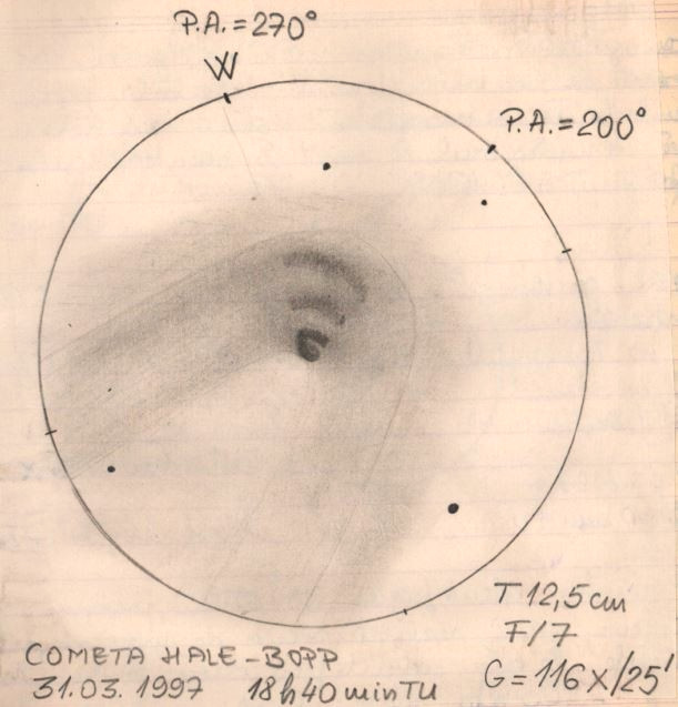

Daca tot ai amintit de cometa Hale-Bopp, strasnic obiect pentru observatii.
Atasez una dintre observatiile mele la acea cometa, cu dobsonianul D=125mm.
Ca incurajare pentru multimea de telescoape detinuta de membrii forumului.
''Se merita'' sa iesim la observarea unei comete luminoase, raman observatii si amintiri de neuitat.
Cer senin, spor la observatii !
