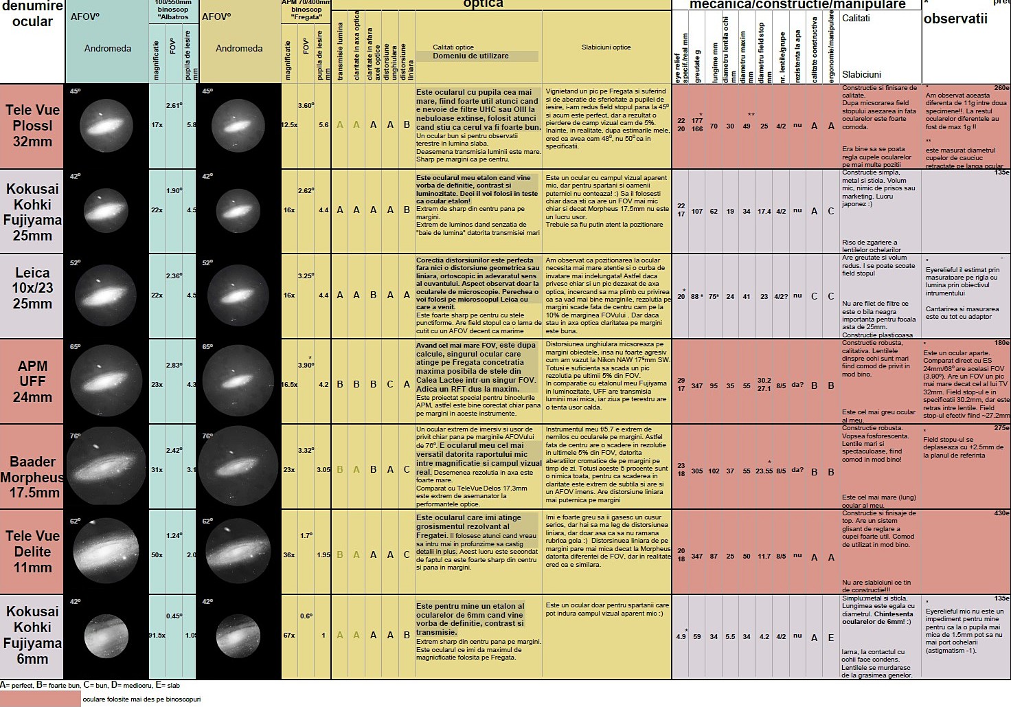

In urma modificarii aduse ocularelor TeleVue Plossl 32mm si adaugarii in lista a ocularelor Leica 10/23 de microscop si a altor masuratori, comparatii si adaugiri, am actualizat tabelul cu ocularele mele.
 Marime fisier:  457.79 kb
 Vizualizat:  de 3963 ori

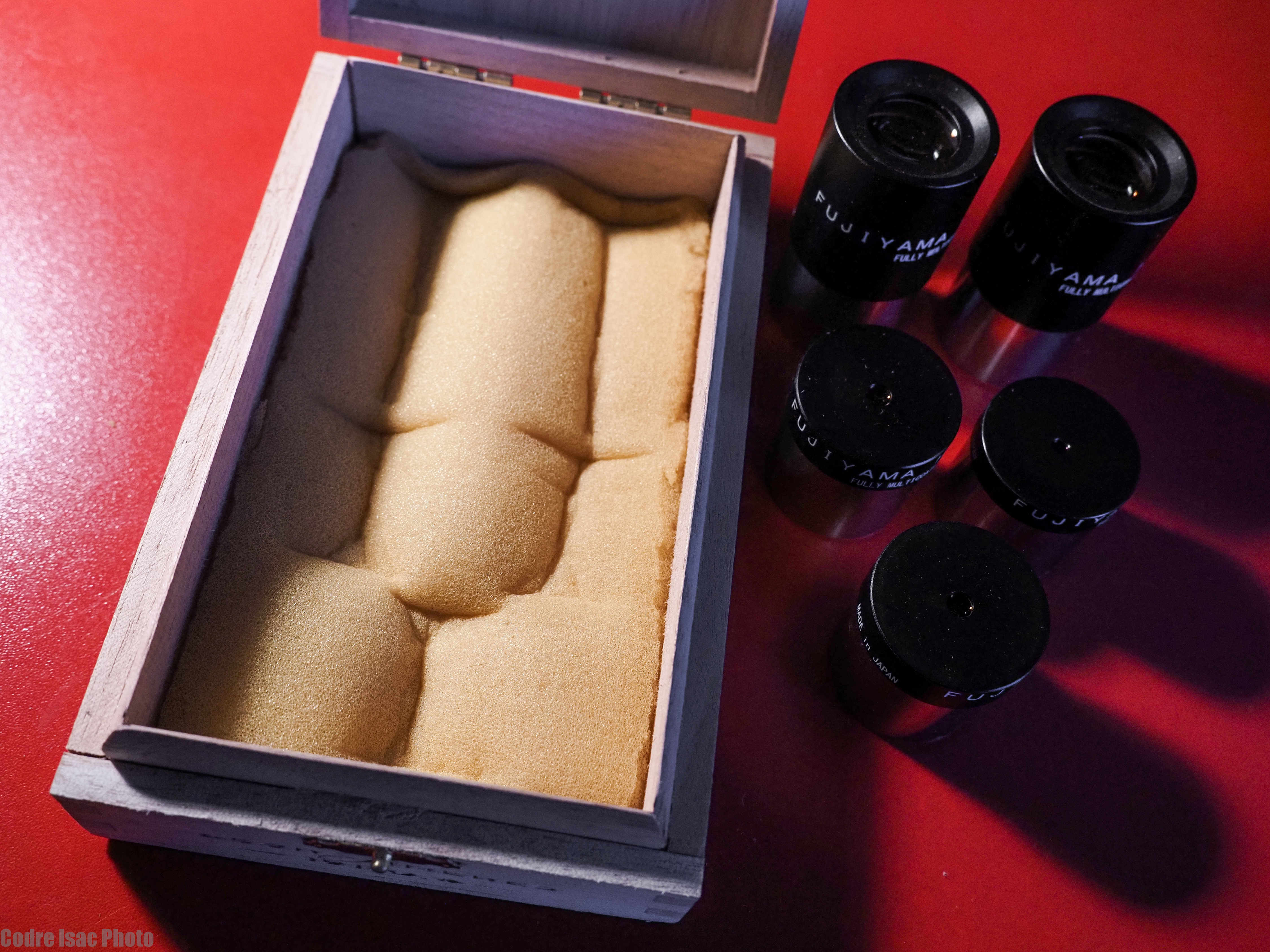

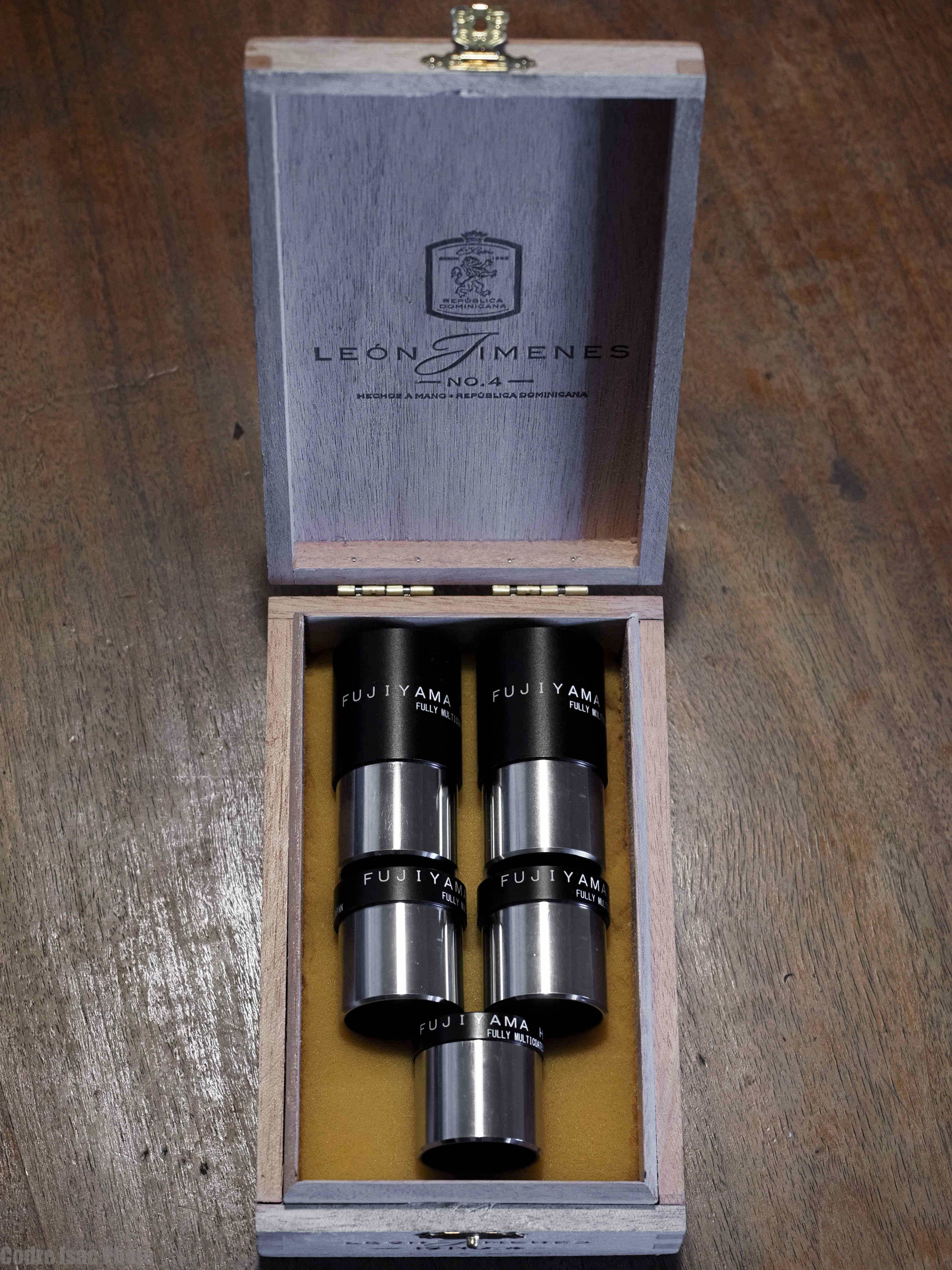

Am organizat un pic ocularele. Ocularele Fujiayama au incaput perfect intr-o cutie de trabucuri! Aceasta este trusa mea cu oculare etalon pentru comparatii si estimari luminozitate, definitie, contrast!
 Marime fisier:  988.39 kb
 Vizualizat:  de 3898 ori
 Marime fisier:  964.3 kb
 Marime fisier:  1.06 MB

Incearca sa construiesti un caroiaj din folie ceva mai rigida de plastic cu rol de separator, am emotii cat de apropiate sunt unele de altele ... Sa inteleg ca al cincilea isi asteapta perechea?
Mesaje: 3643
MesajTrimis: 14 Aug 2025 16:05 Download mesaj
Multumesc, Mircea si Zoth!
Ele stau fixe prin presare, buretele impingandu-le in capac si nu se balangane cand misc cutia, si sunt puse distantate ca sa nu se atinga intre ele. Daca le scot din cutie, deja au ramas urmele lor in burete. Deci au deja locul lor ca niste "separatoare", fix pe mulajul lor Smile
Al cincelea are focala de 4mm si cred ca o sa ramana burlac... sau cine stie ce idei imi mai vin?!

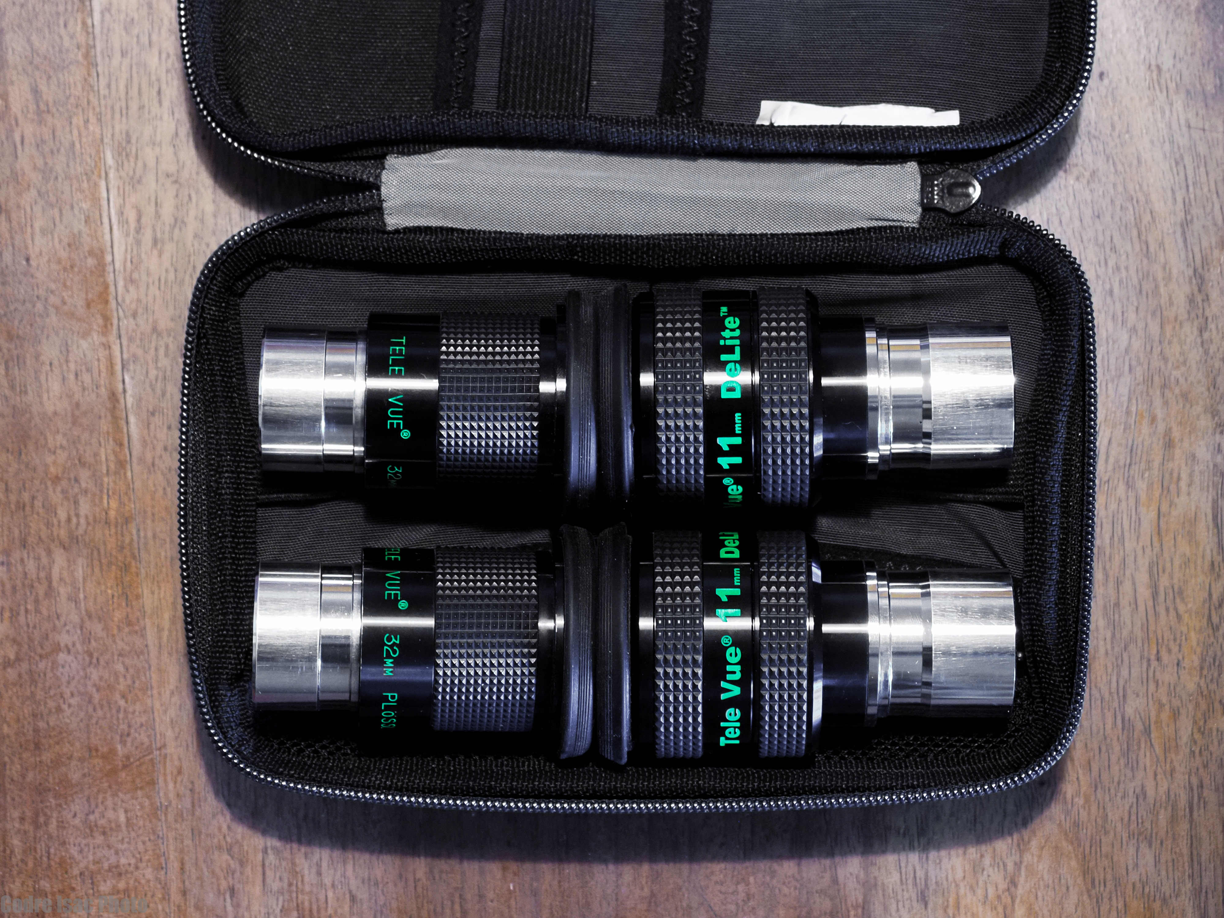

Am pregatit o alta trusa de oculare, fiind varianta cea mai minimalista folosita pe Fregata. Am reusit sa ma autolimitez doar la doua perechi de oculare TeleVue; Plossl 32mm si Delite 11mm, ce imi dau puteri de 12.5x respectiv 36x. Este trusa folosita atunci cand vreau sa calatoresc cat mai compact si usor. Cele doua perechi de oculare incap la fix intr-un organizator de cabluri de la Decathlon!
 Marime fisier:  999.63 kb
 Vizualizat:  de 3731 ori

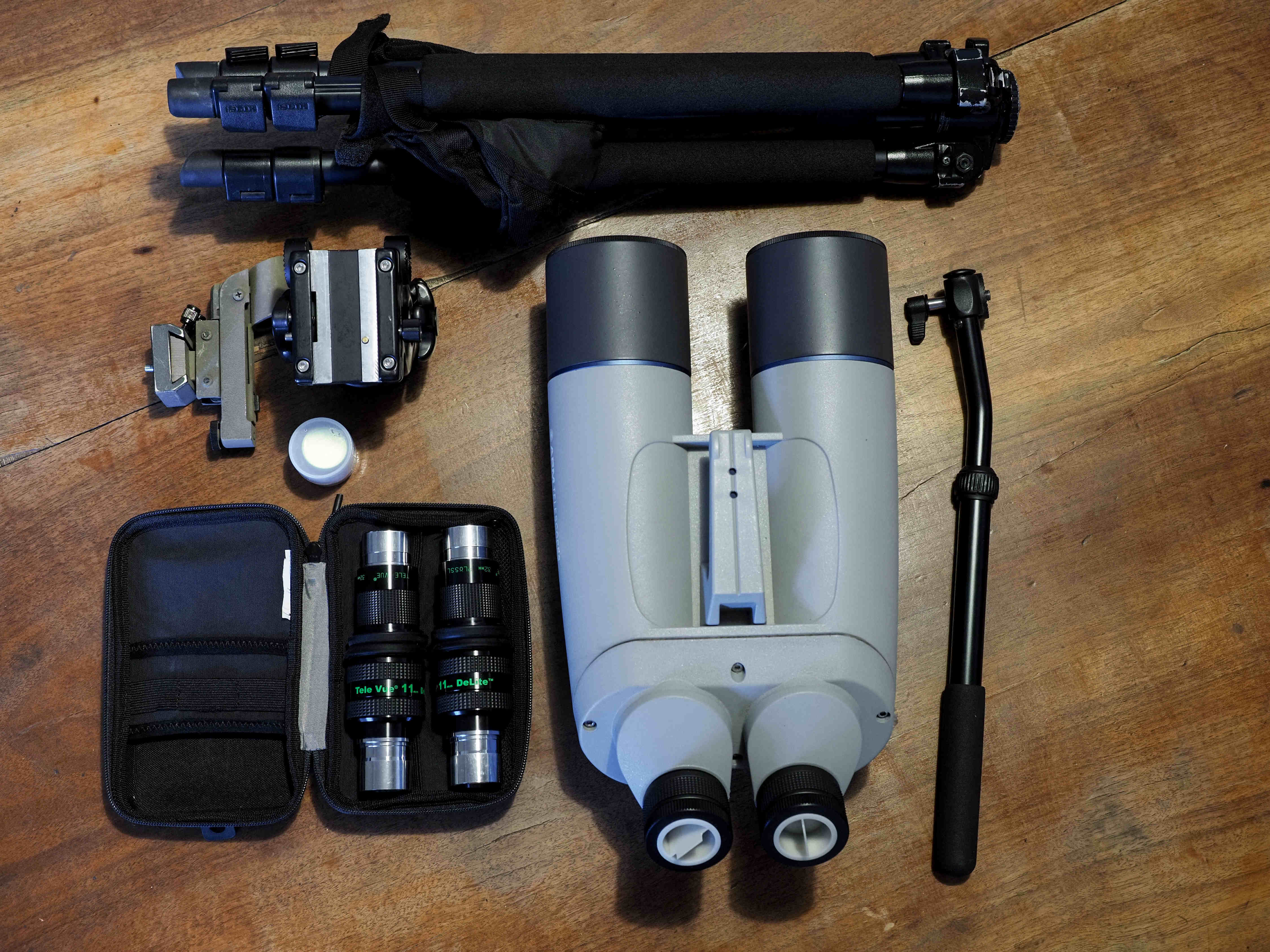

Mai jos prezint trusa mea compacta si usoara cu strictul necesar pentru observatii in concedii, atunci cand nu vreau sa car multe sarsanale care sa cantareasca mult si sa imi ocupe spatiul in bagaje! Tot ce este in poza cantareste pana in 7 kg.
Fregata 70mm
Trepied cu "marsupiu" pt oculare
Cap de trepied fluid
Cautator red dot
O pereche filtre UHC
Doua perechi de oculare Tele Vue: Plossl 32mm, Delite 11mm
Cu aceste doua perechi de oculare din urma am ajuns la un fel de chintesenta! O pereche cu un camp enorm care vine la pachet cu pupila de iesire mare si o alta pereche de oculare care imi atinge grosismentul rezolvant al Fregatei. Acestea doua perechi de oculare imi acopera cam tot ce am eu nevoie la un binoscop de 70mm. https://www.astronomy.ro/forum/viewtopic.php?p=244631#244631
