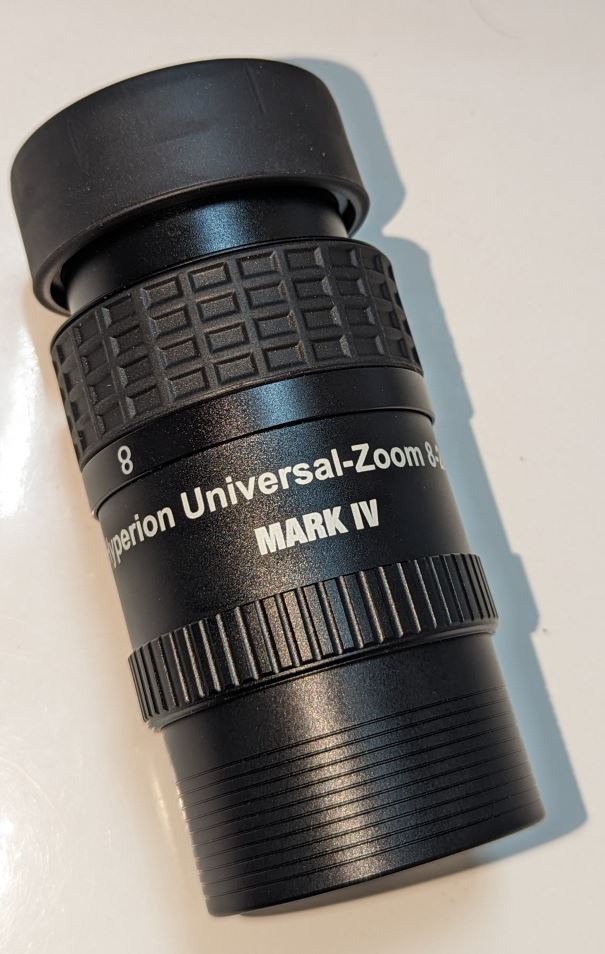

Nu confirm comportamentul respectiv la mk IV, garda de ochi are o cursa de aprox 10mm, inelul se roteste relativ usor, parca prea usor, nu are joc decat abea perceptibil, cursa e continua, fara click stop-uri, era bine sa aibe opritori din loc in loc. Are un singur click-stop, la capat, complet colapsat.
Mircea Pteancu a scris:
Campul zoomului Baader: la focala de 8mm are campul aparent de 68*. Este un ocular minunat.
Dar foarte mare pentru ce vrei tu, parerea mea. ..
Nici asta nu se confirma, pare mai curand intre unul mic si unul mediu, ca si dimensiune si greutate, mi se pare chiar ok. E cilindric, fara protuberante excesive, inelul de 2" se incadreaza bine in portocularul de 2", da o senzatie de "soliditate", conexiunile pe 1.25 mi se par "fragile", cel putin pentru accesoriile mai mari.
Arata cam uratel, le-as recomanda celor de la Baader sa isi ia un designer de produs.
Baader zoom mk IV 8-24mm

Mda, eu vorbesc despre accesorii utilizate, nu de exponate de muzeu.
Garda de ochi de la orice ocular zoom Mark va deveni flotanta daca este folosit intensiv la observatii.
Cu atat mai mult la Mark IV care-i varianta vegana a lui Mark III, ocularul a fost ''imbunatatit'' si s-a taiat binisor din materiale. Ceea ce nu se va intampla niciodata cu garda lui Planetary.

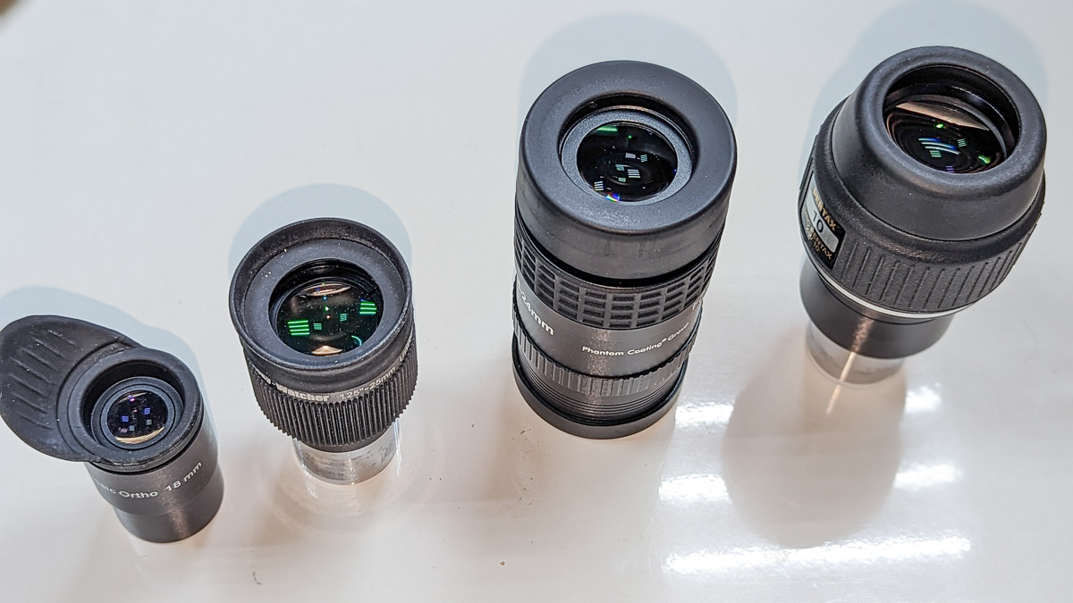

Baader zoom:
BCO 18mm, SW Planetary 4mm, Baader zoom mark IV 8-24mm, Pentax XW 10mm

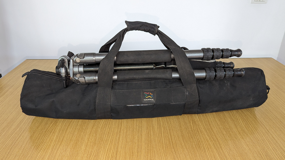

Un posibil exemplu de portabilitate:
