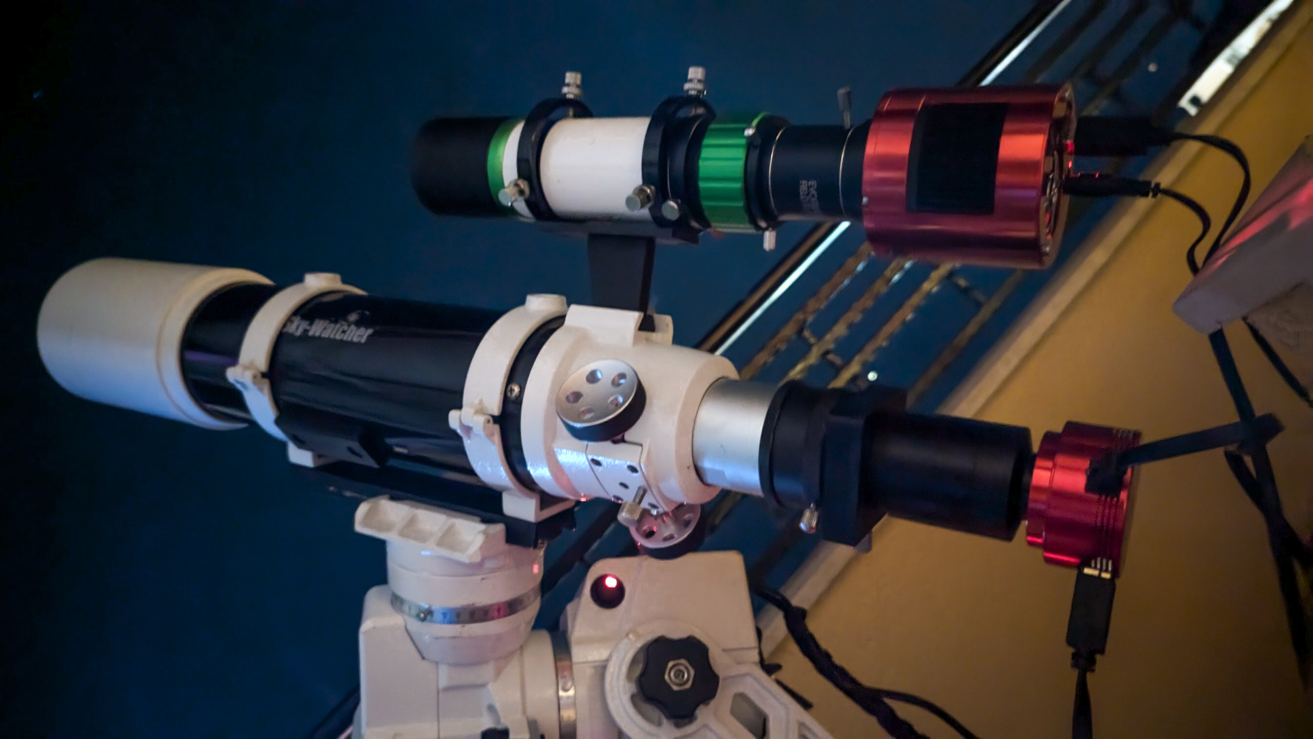

In fine, asta e, nu mai pot repara acum postfactum, am pozat RGB24. Dar nici nu mi-am propus in prima faza sa rezolv partea de captura, problema principala fiind sa vad cum functioneaza toate impreuna si cum merge autotrackingul.
Deci in ultima seara am schimbat foaia si am reconfigurat tot sistemul ca sa vad cum merge guidingul cu telescopul mare si captura cu Sandibel. Astfel:
- am pus ASI 462 la ED80/600 pentru guiding
- am pus ASI 294 pe ED 50/240 cu FF aferent. Avand in vedere ca are un backfocus de doar 17mm nu a mai incaput filterholderul cu UV/IR cut deci am pozat full spectrum. Am activat si racirea, am setat 10'C, afara fiind aprox 26.
Am urmat sfatul si am redus Gain la 150, am crescut timpul de expunere la 120-360s. Bin1. Insa PHD a facut ceva figuri cel putin la inceput, focala mai lunga pierdea steaua sau montura se misca haotic, cateodata, astfel ca guidingul se oprea si multe cadre au iesit miscate.

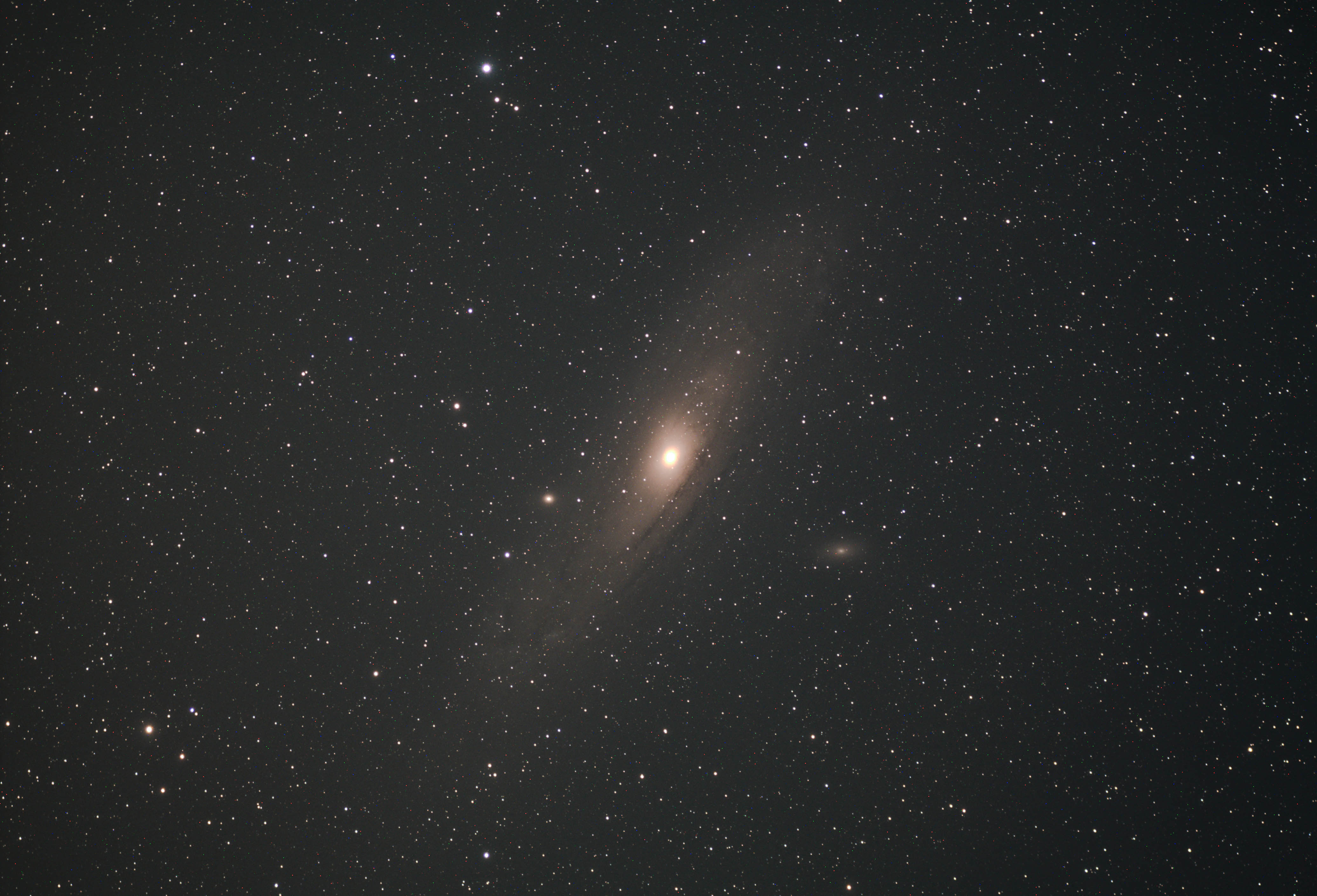

Un cadru procesat putin in Adobe Lightroom, 360s, gain 150. Mare parte din semnalul fin pare a fi ascuns in semnalul/zgomotul de fond.
ED 50/240 + FF, ASI 294MC full spectrum, Gain 150, 360s, 10'C

Arată sensibil mai bine. Se pare că ai o urmă de tilt în lanțul optic; asta o să-ți dea ceva bătăi de cap dacă rămâne vizibilă după procesare. Problemele cu ghidajul ar putea fi generate de o sursă externă de căldură - un automobil în trecere sau un boiler pe gaz, dacă era de la montură sau din setări s-ar fi repetat mai des.

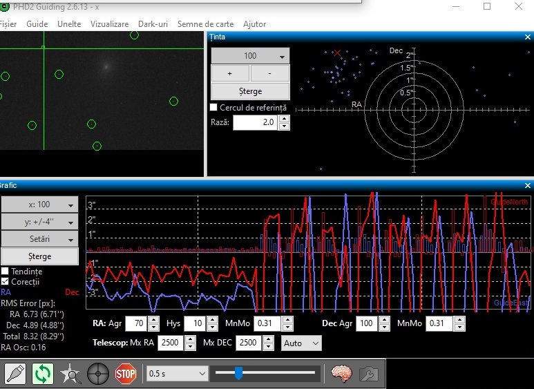

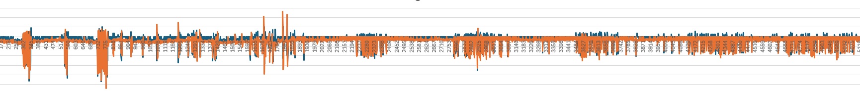

Se repeta, marge ce merge uniform minute bune, la un mom dat brusc steaua urmarita sare cumva in cerc sau in patrat, o tine asa cam un minut si dupa aceea revine la normal. Cand am facut guidingul cu focala de 600mm se vedea mai clar cum topaie steaua.
Suspectez un PEC setat cu ceva ani in urma care face figuri, sau cine stie... Probabil trebuie sa resetez PEC-ul sau sa il fac mai bine.
Din pacate nu pot instala log viewer-ul ca sa vad intreaga evolutie, da o eroare probabil nu ii place sistem 64bit sau ceva.. Am facut in Excel un grafic...

Graficul ăla îmi pare familiar, m-am lovit și eu de aceeași problemă fără să-i pot da de cap. Faptul că oscilațiile au o perioadă constantă pe ambele axe mă duce cu gândul la un fenomen de rezonanță dar nu am avut timp să merg mai deparete cu investigațiile, nu am suficiente ore de cer senin ca să le sacrific cu experimente.

Oscilatiile monturi par a fi autoinduse de ghidaj, ca o rezonanta intretinuta, poate reactie prea puternica a sistemului de ghidaj la o perturbatie scurta. O alta chestie e faptul ca tracking-ul normal e tot timpul in urma, parca gidajul tareste dupa el tracking-ul, probabil de la punerea in pol sau PEC ramas. Cred ca au legatura.

Multumesc pentru ajutor si idei. Noaptea de test s-a incheiat, am revenit la sediul principal. A iesi mai bine decat m-am asteptat, a fost senin, n-a fost vant, nici tantari. Chiar si pozele au iesit ok, desi speram sa iasa extraordinare din prima. Poate totusi astronomia, DSO in special, nu e asa simpla cum apare prin prezentarile reviewerilor de pe youtube.
