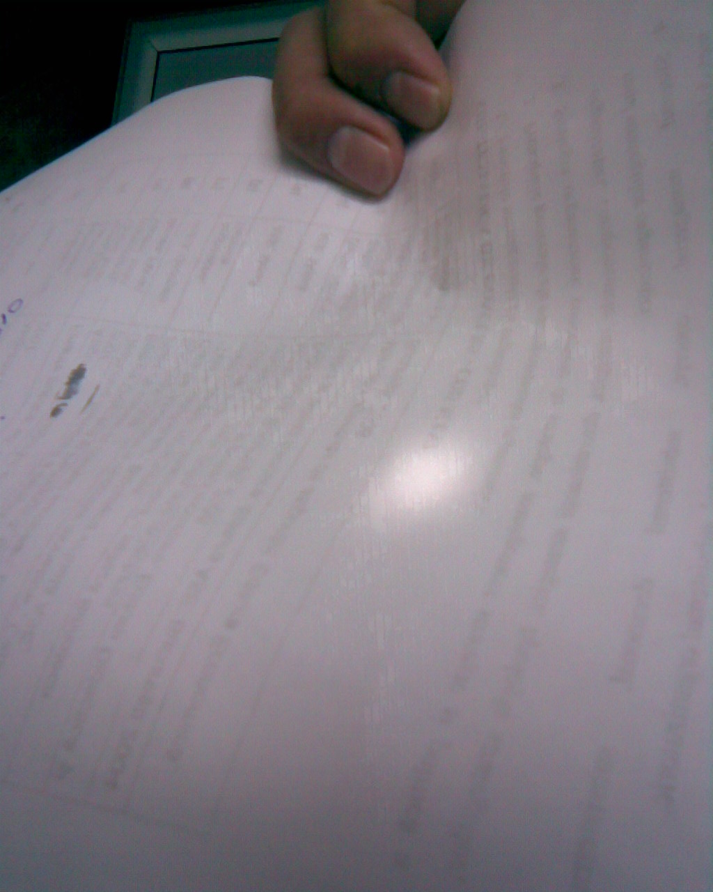

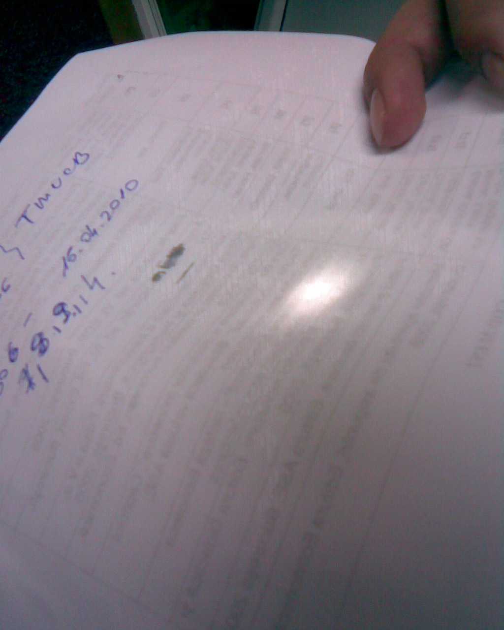

Cum fac si eu sa masor distanta focala pentru oglinda mea daca nu am soare?
Mesaje: 3769
MesajTrimis: 15 Apr 2010 10:44 Download mesaj
Folosesti filamentul unui bec . langa bec pui o hartie apoi incerci sa focalizezi imaginea reflectata a filamentului pe hartie . cand e clar masori distanta bec -oglinda astfel obtii raza de curbura /2 = dist focala
Mihai F. Dinu
Data inscrierii: 20 Iul 2008
Mesaje: 162
MesajTrimis: 15 Apr 2010 11:40 Download mesaj
Titlul subiectului: Salut
Am incercat sa masor distanta focala. Am prins ceva soare. Am facut in felul urmator: am pus sticla pe gresie in balcon si am pus apa peste ea aproape compet, am luat o foaie si am deplasat hartia pana cand am vazut un punct de lumina inteligibil. Deocamdata trebuie sa ma duc la masina sa iau ruleta si soare am pana la ora 12 ca dupa trece in spatele blocului. Pun si niste poze sa va arat ce am facut. Va rog sa-mi ziceti daca am procedat bine. Multumesc frumos baieti.

MesajTrimis: 15 Apr 2010 12:40 Download mesaj
dupa poze nu prea e bine , apa trebuie sa fie ca un film extrem de suptire
speli bine sacotind din lucru fara atingeri cu mana apoi inclini sticla aprox perpendicular pe raza venita de la soare.

Pai poate imi zici cum fac sa stea apa pe sticla ca daca nu pun stratul gros si inclin, se duce apa, nu sta. Sta pe alocuri.
Andrei
Data inscrierii: 03 Sep 2007
Mesaje: 218
MesajTrimis: 15 Apr 2010 14:11 Download mesaj
Daca nu sta apa, ulei curat mai fluid. 5w40 Laughing, etc.
Daca pui apa in oglinda, iti modifica geometria suprafetei oglinzii si numai distanta focala nu o masori. Trebuie o pelicula foarte subtire, sa nu "balteasca" pe oglinda.
Mesaje: 3769
MesajTrimis: 15 Apr 2010 14:15 Download mesaj
cat sta putin, focalizezi , daca poti mai prelingi in timp ce focalizezi .
cand ajungi la abraziv mai fin va sta pelicula fara probleme.

Mesaje: 3769
MesajTrimis: 16 Apr 2010 09:21 Download mesaj
Merge cu apa sigur , toti amatori au reusit cu apa la fel si eu cu mai bine de 20 de ani in urma . uleiul intra in pori si e greu de curatat apoi poate apar probleme la lucru.
