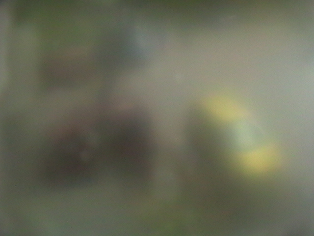

Revenind la subiect am incercat in aceasta dimineata sa fac niste poze cu camera video prin oglinda secundara.
Am udat spatele secundarei cu apa (deoarece este mat) si am lipit-o pe obiectivul camerei.
Iata ce a iesit:
PS. Deja nu mai stiu daca e normal sau nu.
La inceputul saptamanii am sa duc oglinda sa-i masor transferul.
doua masini din parcarea blocului
 Marime fisier:  122.14 kb
 Vizualizat:  de 9575 ori

Cred c-am mai spus asta Confused In cazul depunerilor metalice, cel mai greu e sa faci vidul, dupa aia ... cateva grame de aluminiu in plus nu cred ca maresc costul cine stie ce. Asa incat nu-mi vine sa cred ca s-a facut economie la cateva grame de aluminiu. Pe de alta parte daca ai fi observat fenomenul doar la instrumentul tau as fi zis ca e un caz de neglijenta, dar asa ... Nu-mi pot da seama la ce ar putea folosi aceasta semitransparenta. Daca pe Tavi nu-l duce capul, care a mai studiat cateva proiecte de instrumente optice ... Mie mi se pare ca nu are nici un rost semitransparenta asta. Nu stiu ce sa mai zic Confused Pare a fi un defect de procedura perpetuat la toata seria.

Incercati un test cu lumina polarizata.
