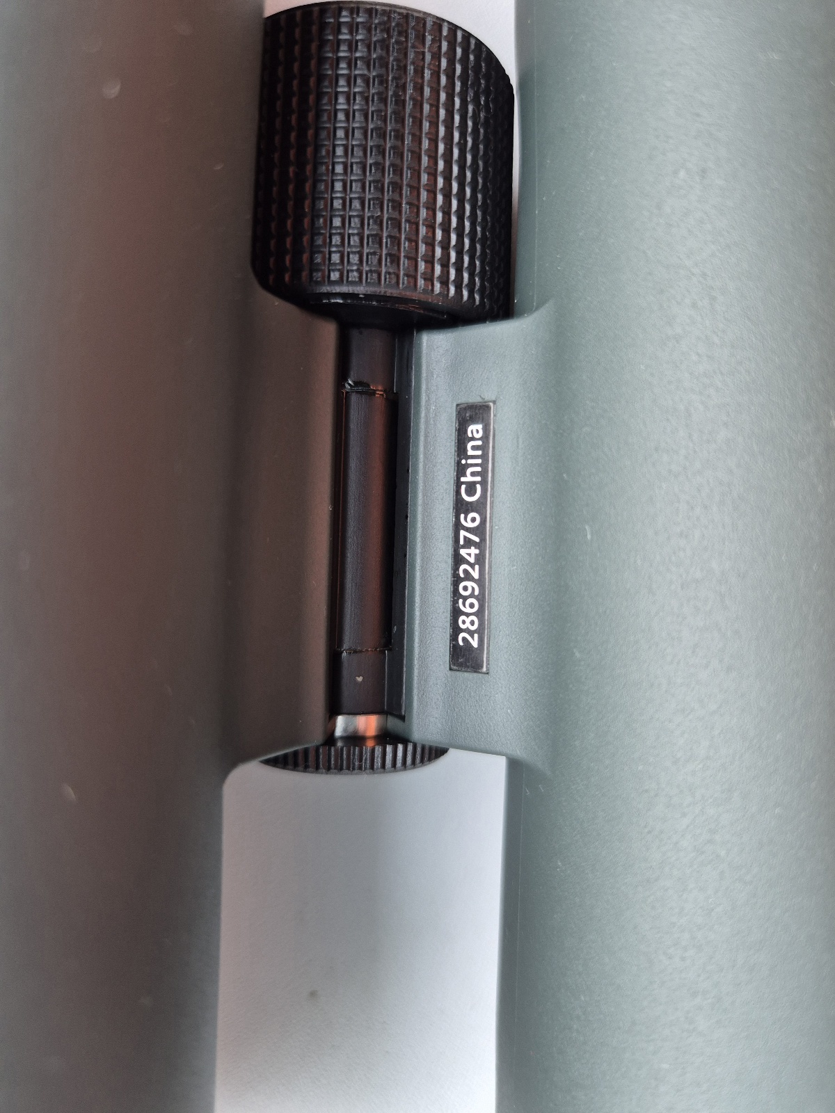

Revenind la subiect, trebuie sa va spun ceva ce nu imi place sa va spun. Este vorba despre reglaj DIP despre care Tudor zicea ca a gasit pe forumuri cum ca daca nu il reglezi exact e dificil spre imposibil de privit, am mai pomenit de acest lucru. Pot sa va spun absolut sigur ca exemplarul lui Cornel NU are aceasta problema, astept si confirmarea lui mai ales datorita faptului ca el, Cornel, foloseste un reglaj al DIP mai mare decat DIP a lui reala, asa ii place lui, lucru pe care l-am vazut cand a fost la mine Cornel. Daca binoclul are problema respectiva, ar trebui sa aibe probleme serioase cu o DIP semnificativ mai mare decat cea reala, dar problema nu exista, garantat. In acelasi timp nu pot sa nu ii cred pe cei care au intampinat problema asta, rezulta ca deja avem cel putin doua variante de SRBC, prima care ar fi avut aceasta problema si ce actuala. Problema se pune in felul urmator: de unde stii din ce stoc primesti? Iar ma ia groaza cand apare in ecuatie "norocul". Sau mai exista ipoteza ca cei care au raportat problema erau analfabeti in binocluri, dar nu cred pt ca problema am inteles ca a fost raportata si la Bosma care e oarecum aceeasi treaba cu SRBC optic dar cu mult plastic de aceea e si mai usor Bosma. Asa ca eventualii viitori posesori, care intampina problema semnalata, trebuie sa faca retur fara a sta pe ganduri, poate fi din primul sau primele loturi. Poate fi cumparat din multe locuri, nu vreau sa sune a reclama asa ca nu spun explicit de un a luat Cornel si nici nu garanteaza 100% ca nu dai gresi daca iei de la acelasi magazin. E bine ca problema a fost remediata daca chiar a existat, dar e rau daca exista pe piata si exemplare din primele loturi.
PS sau de ce am exclude faptul ca poate fi doua linii de productie...un fel de "original si fals", pe mine nu m-ar mira, daca chinezul copiaza pe european, de ce nu ar copia si pe chinez...eventual cu un cost mai redus?
PS Il rog pe Cornel cand are timp sa puna o poza cu capacul de pe cutie unde e stiker-ul cu garantia, pun si eu o poza cum arata la primele loturi, o sa vedeti ca e diferit total, poate fi un semn mic in a recunoaste daca e stoc nou sau vechi, pt ca nu cred ca odata trimisa marfa din fabrica mai trimite cineva apoi alte cutii doar pt a corecta garantia.

MesajTrimis: 21 Feb 2026 13:38 Download mesaj
Salutare stimabililor, salutare!
Binoclul a ajuns in mainile mele aseara.
Cristi, multumesc foarte mult.
Dar ce sa vezi? Universul comploteaza impotriva mea si aici ninge de rupe. Nu pot sa vad nimic afara. Ma pot uita doar pe pereti cu binoclul.
Iata poza cu stickerul garantiei.
O sa revin si cu cateva poze si o prima impresie despre el.

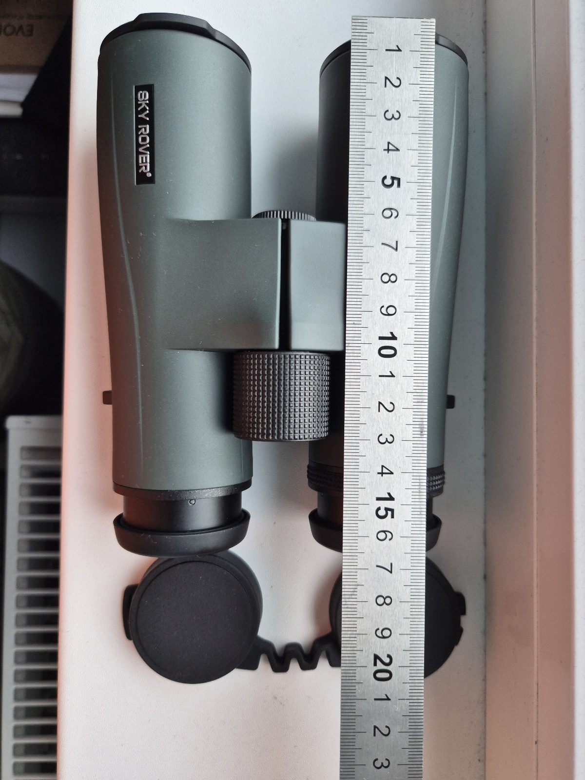

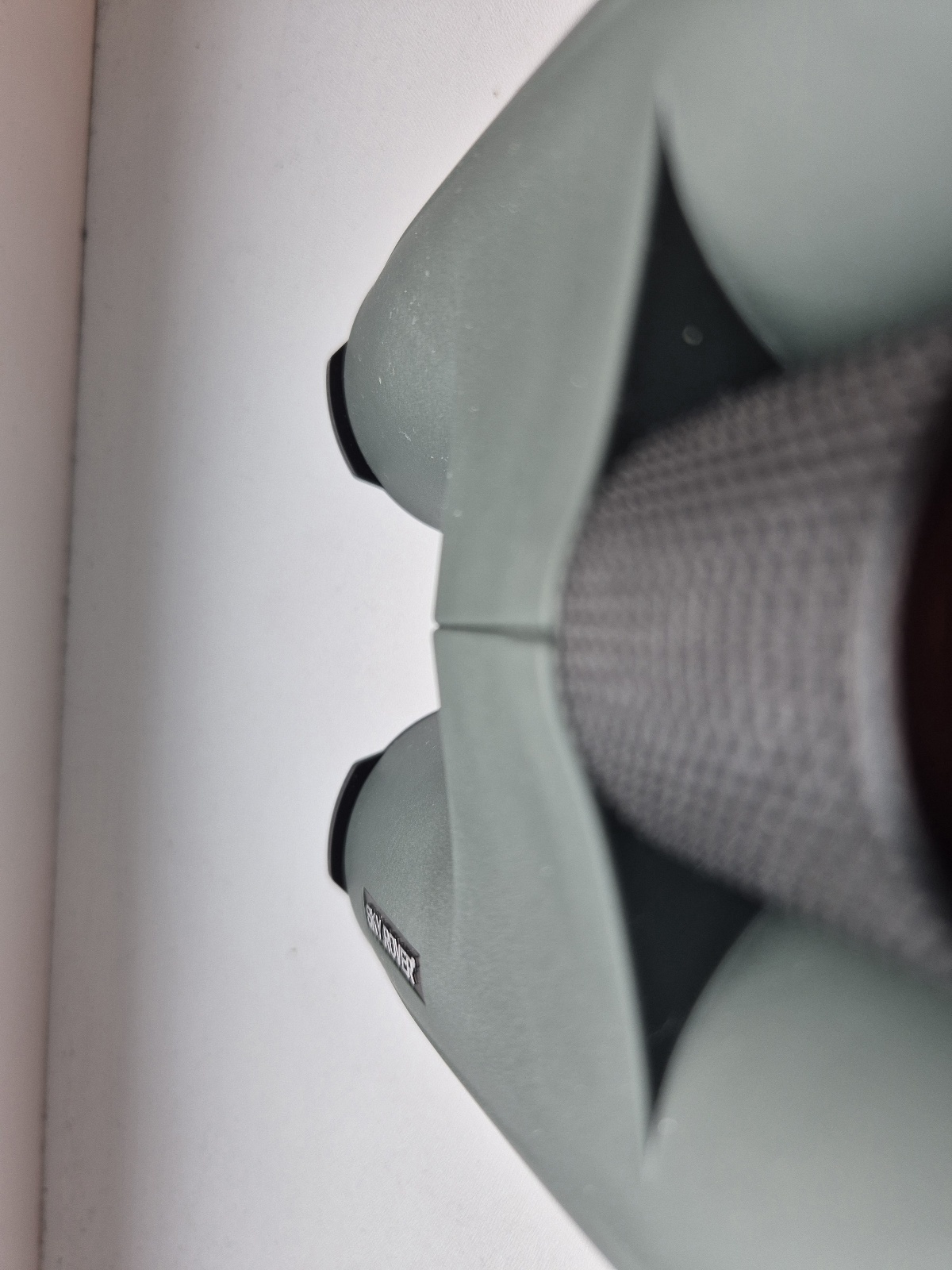

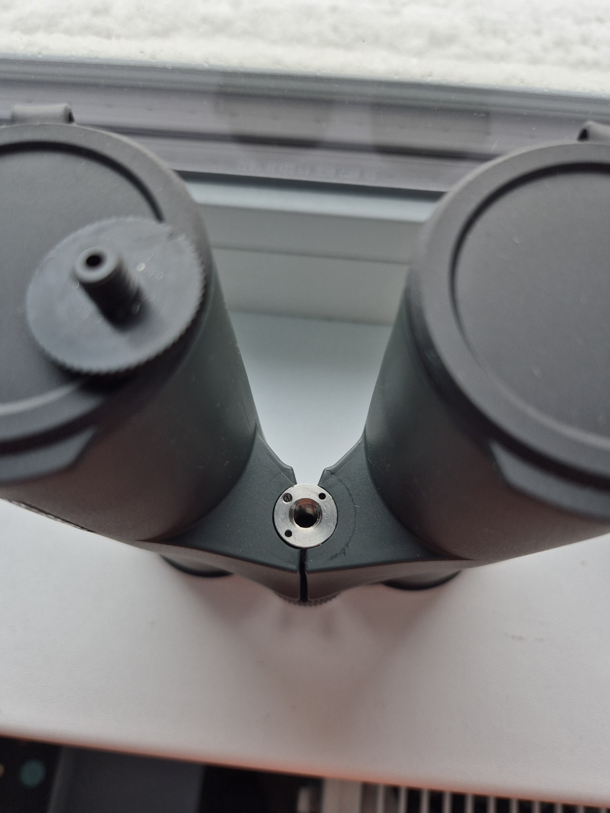

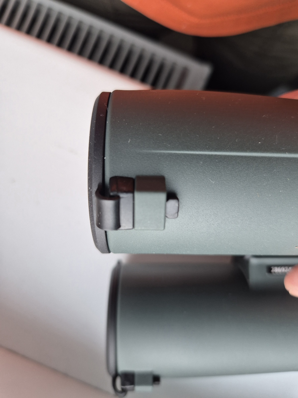

MesajTrimis: 21 Feb 2026 17:30 Download mesaj
Acum ca s-a oprit ninsoarea, am privit ceva mai mult prin binoclu. Nu am deschis geamul deoarece caldura de la calorifet provoaca turbulente in aer.
Urmatoarele pareri sunt doar ale mele, obtinute doar pe baza observatiilor cu ochii mei. Am folosit pentru comparatie Swarovski Habicht 10x40(1990) si Steiner Military Marine 10x50(2023). Nu sunt ele cine stie ce, dar atat am in dotare cu 10x. Oricum se plaseaza sub binoclul cel nou la toate capitolele.
- campul este foarte mare. Ca sa cuprinzi cu ochii marginile campului, nu prea poti. Ca sa vad o tinta aflata mai la marginea campului, pentru mine e mai practic sa misc binoclul decat sa misc ochii.
- daca vreti sa va recomand un binoclu cu efect de tub, comparativ cu SRBC 10X42, va recomand IOR 7x40. Asta o spun si fara sa scot IOR-ul din husa lui.
-cu cupele ridicate la maxim se vede tot campul fara probleme. Daca le cobori mai jos, zici ca treci cu ochii prin binoclu.
- la fizionomia fetei mele, cu cupele ridicate la maxim, ele se sprijina pe partea de sus a orbitei ochiului si pe partea lateral-superioara a nasului. Simt binoclul mai stabil asa.
- aberatiile cromatice sunt inexistente pe centru. Abia spre margine se obssrva ceva, dar daca le cauti. Iarasi campul mare are un avantaj.
- desi geamul meu termopan are o nuanta ce altereaza putin culoarea, as zice ca binoclul are o foarte usoara nuanta calda/galbuie. Zapada alba privita prin binoclu nu deranjeaza privirii deloc. O sa revin cu alte detalii cand il scot in teren.
- ca si usurinta/ relaxare in privire, binoclul sta foarte bine. Eu tin tuburile mai cracanate, cam la 70mm distanta interpupilara, nu mai mult. Nu am intalnit un deranj in a privi prin binoclu.
- rotita centrala de focus este din plastic tare. Se prinde bine pe zona de la varful degetelor. Desi are un raspuns uniform, indiferent de capatul sursei sau de inceputul sau sfarsitul miscarii sale, parca as fi vrut sa fie putin mai ferma. De retinut ca la Habicht 10x40 focusul central se misca mai greu, poate de aici si obisnuinta mea.
- reglajul de pe tubul drept se face bine, nici greu nici usor. Are un feeling usor cauciucat. Trebuie doar facute cateva curse la prima folosire. Dupa asta nu mai umbli niciodata acolo.
- de la un focus cam la 1km la un focus cam la 50m, am rotit de focusul central doar 3-4 linii, ceea ce este foarte putin.
-aseara am privit si direct in becurile de pe stalpi. Nu apar tepi sau alte reflexii. Nici in lumina galbena, nici in lumina alba. Si becurile se vad clar la marginea campului.
- greutatea binoclului cu tot cu capace este 946 grame..
- binoclul se simte bine in mana, chiar daca eate putin mai gros. Din ce am vazut in el, partea metalica in care sunt montate prismele, este destul de groasa.
- capacele la obiective se dau jos foarte rapid iar la inchidere doar apas cu podul palmei peste ele. Lentila obiectiv este destul de departe de marginea tubului. Ele sunt din cauciuc destul de gros. Cand se scoate binoclul din husa lui acestea nu cad de pe tuburi.
- cand am scos aseara binoclul din cutie, am gasit cupele ocular ridicate la prima treapta. Asa le-a pus Cristi. Asa recomand si eu sa fie lasate(ca si pozitie minima) cand se pun capacele la oculare. Daca capacele nu sunt puse simetric peste oculare, cand le indrepti cupa la ocular se invarte.
- ca si patrundere prin atmosfera, binoclul sta foarte bine. Cu Habicht vedeam neclar un stalp aflat cam la 3km iar cu SRBC se vede clar. Stalp negru de lemn, iar in spatele lui era un deal acoperit cu zapada. Cu Steiner, la fel.
Cam astea au fost primele impresii.

Iata si cateva poze.
