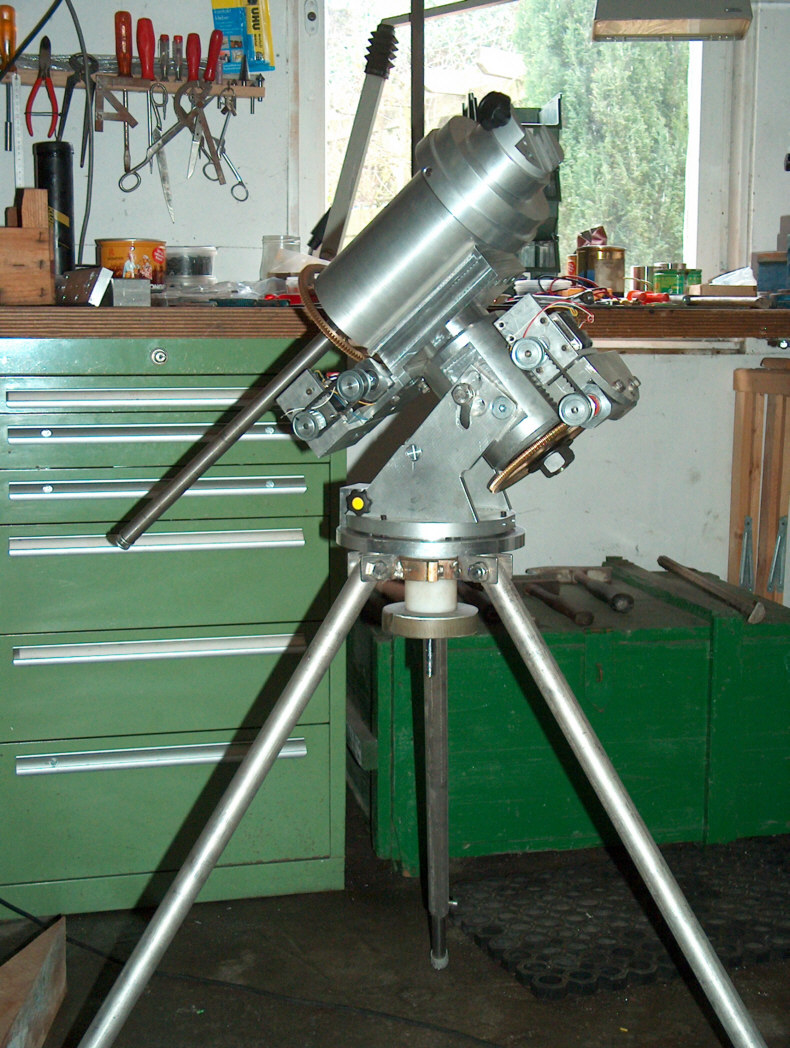

Aici o imagine unde poti vedea piesele amanunte
http://www.astromaniacs.de/public_html/yab...ekli-1.jpg
Cum se vede, tocul diametrului necesar al axei in locul unde sta rulmentul, este scurt (jumate latimea rulmentului). Asta am facut asa, ca sa poate intra in rest, diamterul 40mm al roatei dintate, care in poza nu se vede pentru ca este in spate. Cu piulita aia care o vezi in poza, fac presajul franei de culisa. Saibele alea sant ca sa pot mari presajul pe roata dintata, cu ele am posibil a apasa foarte tare si sa am totusi o frana.
Sub acelas aspect am construit si axa alalalta.
Daca incepi sa faci un plan, gandeste-te sa lasi axa RA lunga destul, ca sa ai mai mult loc la construcia Polbock. Si la axa DEC sa o lasi tot lunga destul. Eu le-am construit putin cam scurte, si am trebuit sa prelungesc axa DEC cu niste piese (cum vezi in poza asta http://www.astronomy.ro/forum/files/m3_fertigstativ_ganz_112.jpg )
Materialul este Al, corect. Numai materialul axelor este nirosta.

Salut Mihai
cum se vede in poza de mai sus, umarul rulmentului pe partea unde intra roata dinatata, este pus pe jumate. Celalalt rulment din sus, pe partea unde sta telescopul, este complet. In constructia mea nu am folosit 2 diferite diametre de rulmenti, aici am facut construcita asa a putea-o demonta din ambele parti. In partea de sus (unde sta telescopul) am incheiat constructia cu ansamblul de prins telescopul, ala este montat cu suruburi "in capul" axei, cum se vede in poza asta cumva
http://www.astronomy.ro/forum/files/stundenachsemitmot1_857.jpg
Eu am facut o greseala mica, ca am strunguit axa la sfarsit prea subtire (pentru finet M 18 ). Diametrul axei are cel putin 40 mm. Asa ca lasa axa sa iasa la sfarsit cel putin la un diametru de 35-38mm si o insurubezi cu o piulita de electricieni la diametrul respectiv, are avantajul ca axa se poate folosi mai bine a punei un pol finder, de marime mai mare.

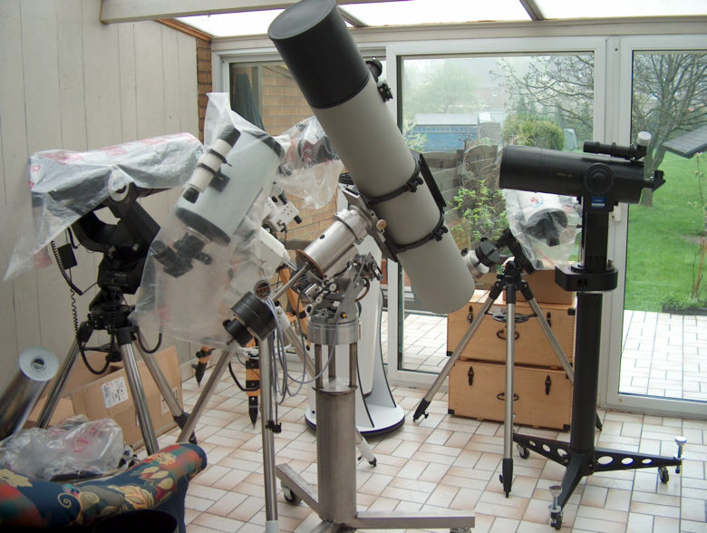

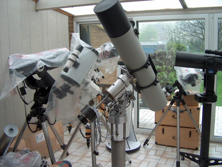

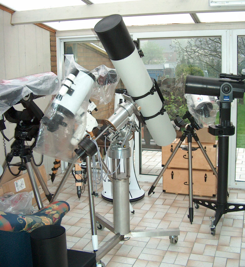

Nu m-a lasat in liniste si am construit un stalp pentru montura mea nouo. Stalpul l-am facut din nirosta. Inaltimea este 880 mm, l-am pus pe 3 role ca sa pot sa-l misc de pa un loc pe altul mai usor.
Diametrul tevii este 140mm
Aici primele poze.
montura eq selmade pe stalp selfmade
 Marime fisier:  108.66 kb
 Vizualizat:  de 9349 ori
 Marime fisier:  158.83 kb
 Marime fisier:  103.36 kb
CS Robert
House of Optics Germany
Tel.: +49 2452 976144
MesajTrimis: 17 Apr 2009 18:29 Download mesaj
Frumos. Pare destul de solid. Dar ce colectie impresionanta de instrumente Smile
HoO_Germany
Data inscrierii: 13 Mar 2006
Mesaje: 1260
MesajTrimis: 17 Apr 2009 22:02 Download mesaj
Mersi ca iti place Smile .
Construcita este stabila si totusi transportabila. Ma gandeam sa iau montura si sa o pun pe stalpul monturii din gradina, incatre timp, aceea o vroiam sa o prelucrez nou si sa-i dau si ele un GOTO si o alta axa DEC.
Dar acum cu stalpul asta mobil, o sa las montura pe el si o am transportabila.
Restul de instrumente sant cele pe care le am aici in Showroom pentru clienti. Trebue sa le arat ceva, diferente instrumente.
In poza pe stalpul ala negru, este de. ex. un instrument LOMO Astele 150, un Mak-Cassegrain. Acest instrument l-am facut gata pentru un client.
