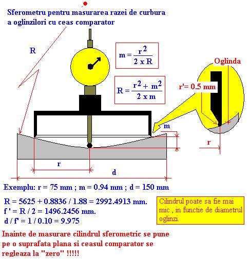

PS. Sferometrul este cel mai siplu aparat de a masura raza da curbura a supratetelor optice (masori sageata curbei). Este alcatuit dint-run ceas comparator cu doua - trei picioare la distante bine determinat (sferometru de contact). Odata masurat sageata curbei se poate calcula raza suprafetei. Unele sferometre (scala lui)sint divizare direct in valoarea de raza .
Si tu poti sa faci dint-run ceas comparator folosit in industrie (freze , strung etc.). Am sa postz poza unui sferometru saptamina viitoare.

Titlul subiectului: Sferometru
Este un aparat de masura foarte simpla pe care se poate realiza si in varianta "Home Made".
Sferometru simplu. Bun pentru masurarea rapida a curburii suprafetelor optice.

Am scris "plana". Ceva care sa fie plan (dar vad ca ai primit niste idei). Masurarea cu sferomertru in fabrici de optica se folosesc pentru masurare rapida. Pentru ei sferometrul mecanic nu are o precizie buna. La unele suprafete optice raza trebuie sa fie +/- 0.001 mm. Pentru amatorii merge ca daca in loc de R =3000 mm masori R = 3000.1mm nu deranjeaza, se modifica putin distanta focala a oglinzi.

Dl. Tamas sa inteleg, din desen, ca R=raza de curbura a oglinzii si f' distanta focala? Si diametrul sferometrului poate fi si mai mic decat diametrul oglinzii masurate? Adica pentru o oglinda de 150mm diametru se poate folosi un sferometru cu diametrul suportului de 100mm, de exemplu.
