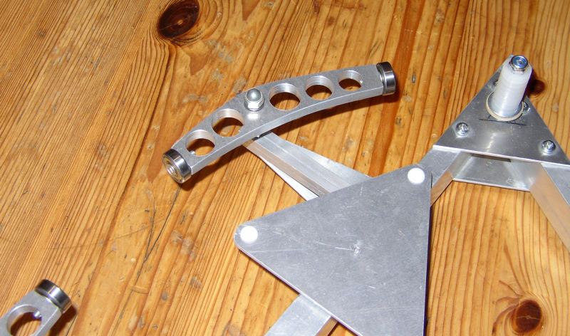

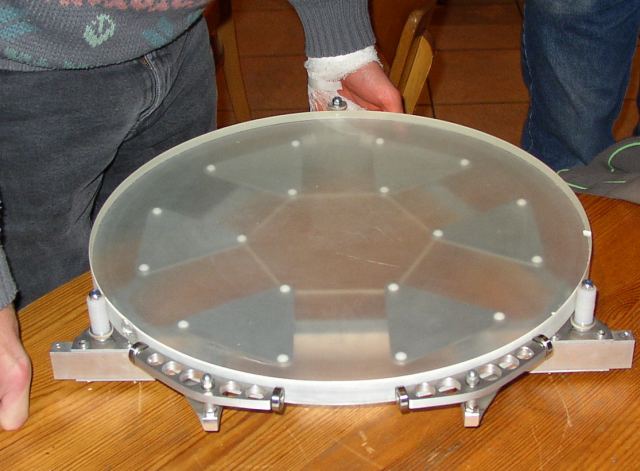

Tipul asta de suport se foloseste la oglinzi mari si subtiri...am atasat 3 poze, una cu oglinda mea si 2 altele cu cea a unui neamt.

mie personal imi place acest tip de suport, pe rulmenti, datorita raspunsului imediat la colimare al oglinzii, fara tendinta de agatare specifica ptr sling. Este indicat sprijinul pe rulment, mai ales in cazul oglinzilor subtiri, de diametre mari.
poti citi aici cite ceva :
http://www.cruxis.com/scope/mirroredgecalculator.htm
ai linkuri si ceva explicatii. Ceea ce am facut eu la cel de 24.5'' e cel tip whiffletree.
