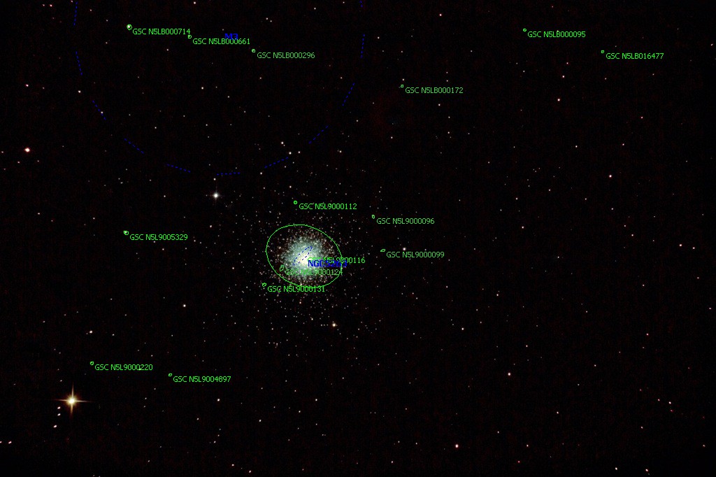

Am refacut operatiunea folosind "The Guide Star Catalogue" si uite ce a iesit !? Shocked

Am testat toate hartile. Concluzii:
1. SAO Star Catalog - scaneaza dar nu afiseaza nimic iar optiunea View/Constellations ramane inactiva.
2. Hipparcos Input Catalogue - nici nu incepe scanarea. Mesajul este ca nu sunt constelatii.
3. The Tycho 2 Catalogue - functioneaza bine (poza prelucrata de tine).
4. Urmatoarele trei cataloage dau rezultatele din pozele de mai jos.
5. The guide Star Catalogues - este in eroare cu ceva parseci Laughing

MesajTrimis: 30 Iun 2010 18:52 Download mesaj
Cu Hipparcos e normal pentru ca daca nu sunt suficiente stele(nu constelatii) in zona de hint nu poate sa gaseasca o solutie - numarul minim e confgurabil din options->matching pe moment setat la 40.
Da, e o problema cu GSC-ul investigez acum si am gasit deja un bug dar nu sunt sigur ca asta e responsabil inca de defect - am dat peste o problema asemanatore la 2mass - am cam dat peste cam o parte din cu conversia la unicode ca nu m-am gandit niciodata sa il fi scris de la inceput in unicode ... si acum patimesc Smile dar o sa corectez problema asta in urmatorul release.
se pare ca ar fi ceva probleme cu citirea FITS-urilor
Stochez datele tot timpul insa la fisier in Unimap aceste valori nu sunt afisate / sau preluate.
Da, si aici am o problema - de cand am facut update la ultima versiune de cfitsio initial nu mai mergea aproape nici un fits nici macar sa citeasca imaginea - dupa care rezolvat partial problema dar am facut disable la partea de data header pe moment. Daca ai cateva imagini in fits te rog trimite pe email mai am si eu cateva pe aici dar nu mi-ar strica cateva in plus sa am sa testez mai bine.

Ok, la problema cu GSC am gasit un bug mai general - am o scapare mica la validarea solutiilor bune - accept solutii cu o erroare prea mare, dar cred ca am o solutie pt asta.
Oricum daca te duci si schimbi in options->detection "image channel" la median on loc de green si ii dai sa detecteze din nou si match o sa obtii rezultatul corect. Sau tot in options->detections poti sa scazi "detection threshold" la 10.0 in loc de 50. (in felul asta detecteaza mai multe surse de lumina) in poza si la match e fortat sa gaseasca o solutie cat mai correcta.

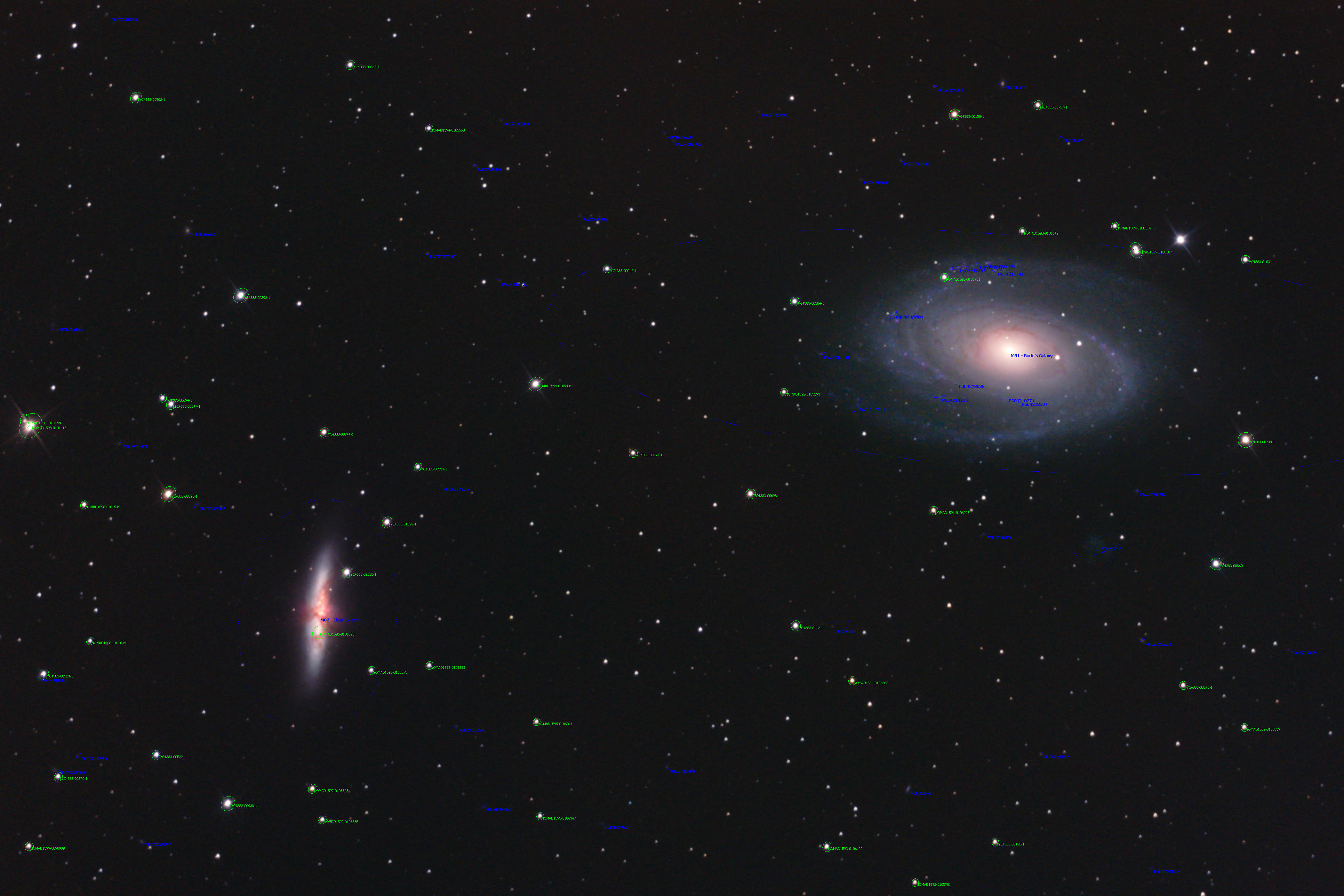

MesajTrimis: 05 Feb 2011 00:17 Download mesaj
Pornind de la discutile din acest topic http://www.astronomy.ro/forum/viewtopic.php?p=66952#66952 (apropo de magnitudinea limita atinsa in imagine) Am folosit programul in a detecta un total de 48 de galaxii.
A mers mai bine pe .TIFF deact pe .jpg detectand un numar aproape dublu de DSO.
