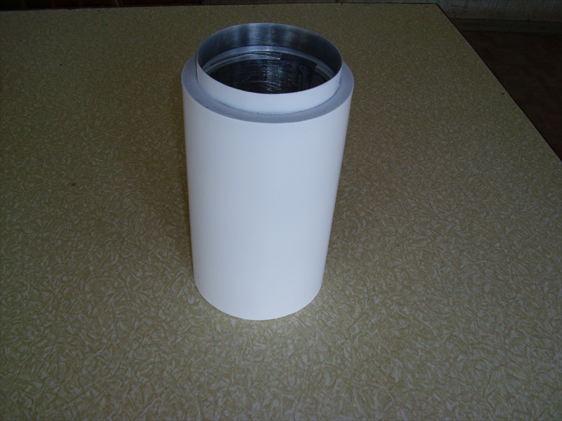

Am reusit sa mai fac un pas, dar din pacate merg tot mai incet din cauza altor probleme mancatoare de timp.Iata viitorul "dew shield" retractabil.
 Marime fisier:  143.18 kb
 Vizualizat:  de 7137 ori
Mesaje: 3015
MesajTrimis: 20 Aug 2010 21:38 Download mesaj
Fain nene !. Cum ti se pare calitativ obiectivul? As fi curios ce face cu 'rosul' fara depunerea aia dicroica de pe divergenta.

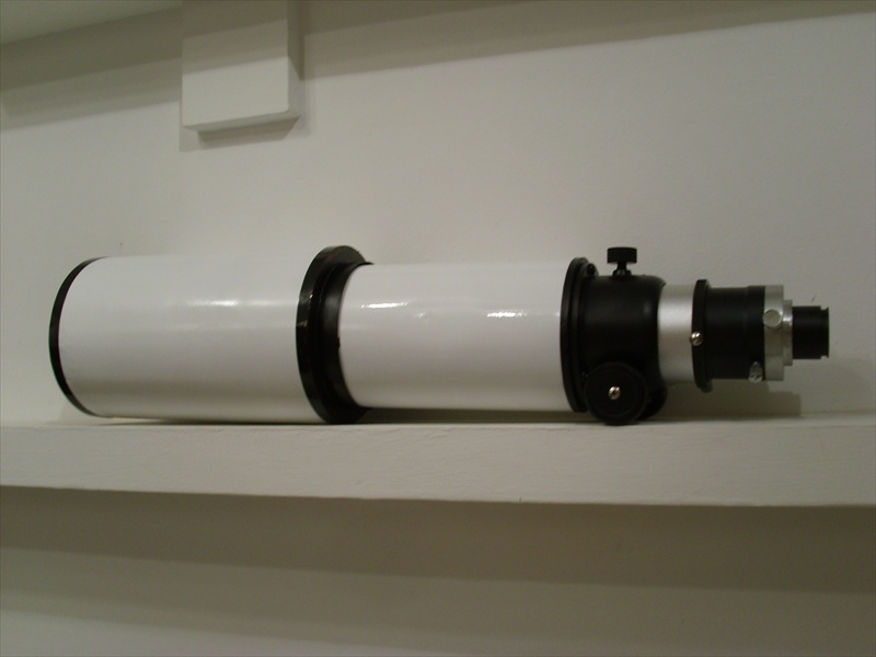

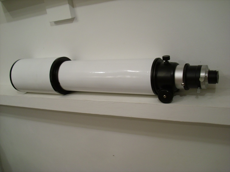

Iata inca trei poze ale lunetei.Sper sa termin cat mai repede inelele de prindere.
 Marime fisier:  76.58 kb
 Vizualizat:  de 7071 ori
 Marime fisier:  77.36 kb
 Marime fisier:  78.1 kb
 Vizualizat:  de 7070 ori
danto1313
Data inscrierii: 27 Mai 2007
Mesaje: 352
MesajTrimis: 22 Aug 2010 14:26 Download mesaj
As fi recunoscator pentru cateva sfaturi privind colimarea refractoarelor, de la "batranii" forumului,pentru a ma verifica daca am procedat corect.Multumesc!
