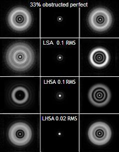

Cum ai facut testul pe stea ?

Am defocalizat imaginea si am privit patternul de difractie.....eu asta inteleg.

nobody a scris:
http://www.telescope-optics.net/images/hs2.JPG
Asa, si traducerea? Smile Cand am defocalizat pe Jupiter mi-a aratat a treia imagine din stanga.

@dyazzz: Ce vezi daca muti steaua aproape de marginea campului ?
@cristib: Testul pe stea se face pe STEA ! Nu pe Jupiter ... Traducerea: nu te apuca sa evaluezi calitatea optica prin aceata metoda. Doar defectele.
