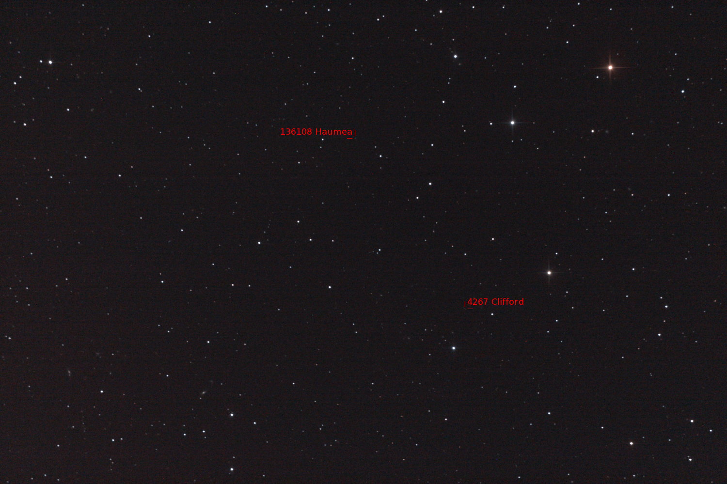

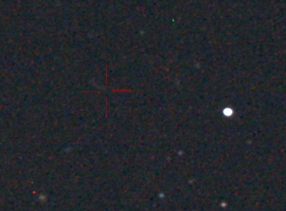

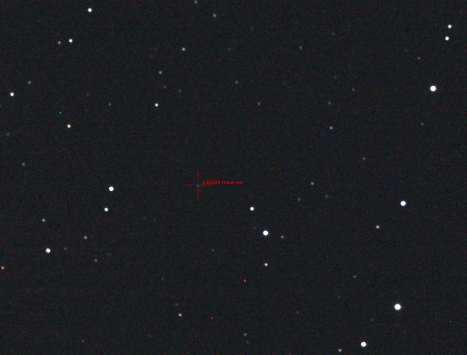

Am recidivat. 30 aprilie 2011, 20:33 UT (start). 6 x 300 secunde, 8" F/5, canon 400D, iso 1600 cu transparenta slaba si rafale de vant.
136108 Haumea si 4276 Clifford, ceva mai aproape de noi.Cel din urma, daca nu stiam ca trebuie sa fie in cadru la coordonatele respective, ziceam ca e cosmic ray hit; am animat cele 6 cadre si se vede clar ca el e... Din pacate duminica vremea nu a mai cooperat si nu am putut face un follow-up la Haumea.
Pozele cu crosshairs sunt la coordonatele din predictie (xephem). Pentru Haumea: ra 13:46:09.63, dec 19:06:45.6. Centroidul e la mine la: ra 13:46:09.70, dec 19:06:46.7.
stack 6x300 sec

136108 Haumea
 Marime fisier:  97.73 kb
 Vizualizat:  de 9571 ori
4276 Clifford
 Marime fisier:  100.62 kb
Animatie din cele 6 cadre, 4276 Clifford

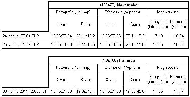

Identificand cu Unimap stelele din cadrele cu Makemake si Haumea, am obtinut urmatoarele date astrometrice si fotometrice reale din fotografii, care confirma extraordinar de bine efemeridele, precizia coordonatelor din catalogul de stele USNO-B1 si nu in ultimul rand calitatea detectiei si identificarii de catre program:
Astrometrie si Fotometrie cu Unimap
 Marime fisier:  76.47 kb
 Vizualizat:  de 9354 ori
cmatei
Data inscrierii: 09 Sep 2009
Mesaje: 844
MesajTrimis: 01 Iun 2011 14:34 Download mesaj
Imi dai de lucru la gcx Very Happy solutia produsa de Unimap e sensibil mai buna. Pentru fotometrie, trebuie in primul rand transparenta excelenta si o calibrare foarte buna (flat-urile mele nu-s chiar perfecte).
Concluzia e ca Unimap poate fi folosit cu incredere pentru a trimite date precise la MPC, erorile sunt mult sub 0.5". Felicitari larrylart!

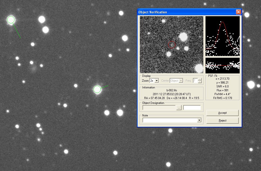

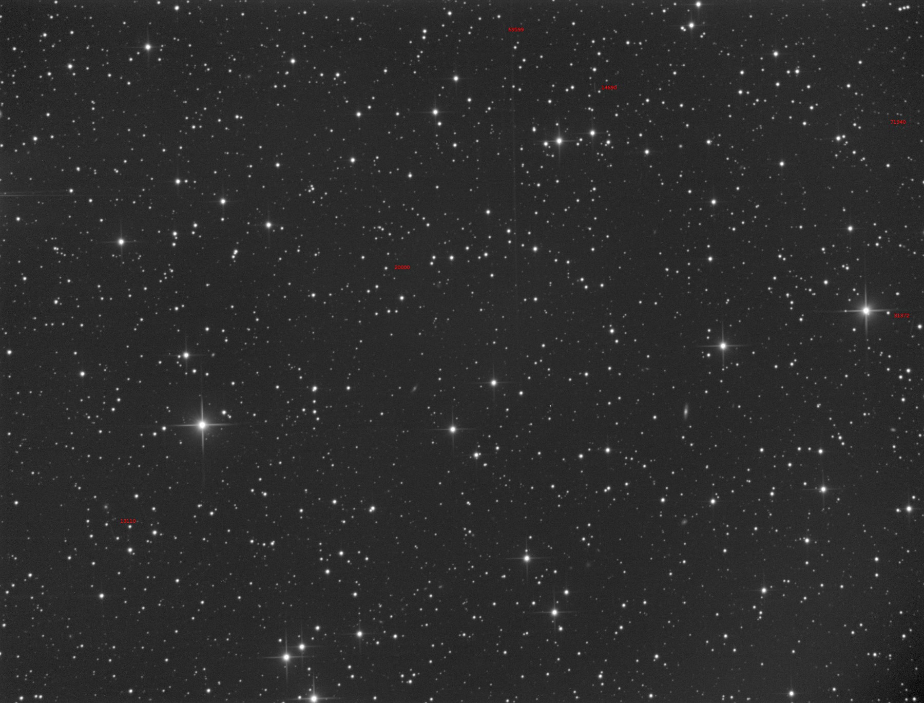

Am mai facut o jumatate de tentativa, de data asta la 20000 Varuna, Vmag = 20.0. Iarasi nu am follow-up, fie a nins fie a fost ceata, si la ce SNR am obtinut mi-ar cam fi trebuit.
2011.12.27, 20:28:45 UT (mid-exp), 12 x 600, Newton 200/1000, KAF-8300 @-20C. Nu am putut face corectia cu flats, am o oglinda principala cam "jucausa". Pentru "pretty pic" am folosit GradientXTerminator.
Sunt 99% sigur de detectia 20000 Varuna, ceea ce inseamna ca in conditii mai bune (mai putina umiditate) pot ajunge cu al meu 8" pana pe la mag. 20, dar nu chiar usor (2h...) Am mai adunat si 5 MBAs, cu Vmag 17.1 - 18.7, pozitiile masurate pentru ei sunt la mijlocul trail-ului deci cam aproximative, dar corespund in mare cu efemeridele obtinute de la MPC.
13110 ra 07:45:55.00, dec 25:51:42.1
14690 ra 07:44:27.80, dec 26:30:19.8
31372 ra 07:46:00.77, dec 26:46:13.1
69599 ra 07:44:04.16, dec 26:25:36.0
71940 ra 07:45:00.86, dec 26:49:48.3
Pentru Varuna: ra 07:45:04.28, dec 26:14:08.4
PS: in poza sunt si "cateva" galaxii Smile
EDIT: am folosit filtrul L (IR-cut). Probabil mai prindeam cativa fotoni cu un filtru clear, dar nu-mi permite configuratia actuala.

Mesaje: 4326
MesajTrimis: 04 Ian 2012 12:36 Download mesaj
Inca o data, felicitari Matei!
Pe astrom.jpg se distinge clar, iar pe 20000varuna.jpg, doar pe imaginea marita mult. Unimap l-a identificat doar pe prima imagine, estimandu-i o magnitudine fotografica de 20.6 folosind catalogul USNO-B1, iar coordonatele ecuatoriale pentru J2000: RA = 7:45:04.30, DEC = 26:14:09.1.
Foarte usor se disting si cei 5 asteroizi din centura principala (Main Belt Asteroids, MBAs). Iar galaxii nu-s decat vreo 93, conform catalogului HYPERLEDA (PGC). Shocked
Deci, pana acum au fost fotografiate:

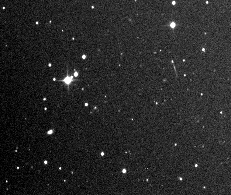

MesajTrimis: 06 Ian 2013 20:54 Download mesaj

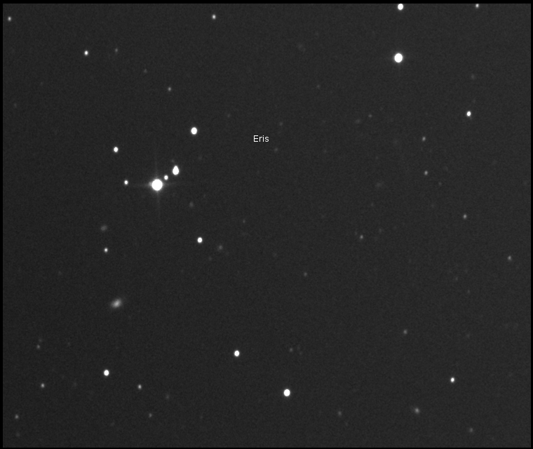

Iata-l si pe (136199) Eris, fotografiat pe 31 dec si 1 ian 2013 la 18:22, respectiv 17:36 UTC, timpii la mijlocul secventelor de 12 x 5 minute. Telescop 200mm F/5, QHY9 @-20C, filtru L.
Eris si satelitul sau Dysnomia sunt obiectele naturale cele mai indepartate in acest moment din sistemul solar, dintre cele cunoscute, fiind la 96.3 AU de Pamant. Recordul e batut de Voyager 1 si 2, la 123 si 100 AU Smile
Pozitiile observate:
31/12/2012: RA 1:38:47.54, DEC -3:50.01.6
01/01/2013: RA 1:38:47.01, DEC -3:49:53.7
~11" deplasare intre cele 2 nopti
 Marime fisier:  545.4 kb
 Vizualizat:  de 8097 ori

Mesaje: 2148
MesajTrimis: 06 Ian 2013 22:08 Download mesaj
fain, ai nimerit intr-un cluster de galaxii, sunt destul de multe in cadru la mag 20+ cam pana la cat poti merge cu magnitudinea la asteroizi cu 20cm f/5? as putea face rost si eu de unul, sa stiu la ce sa ma astept.

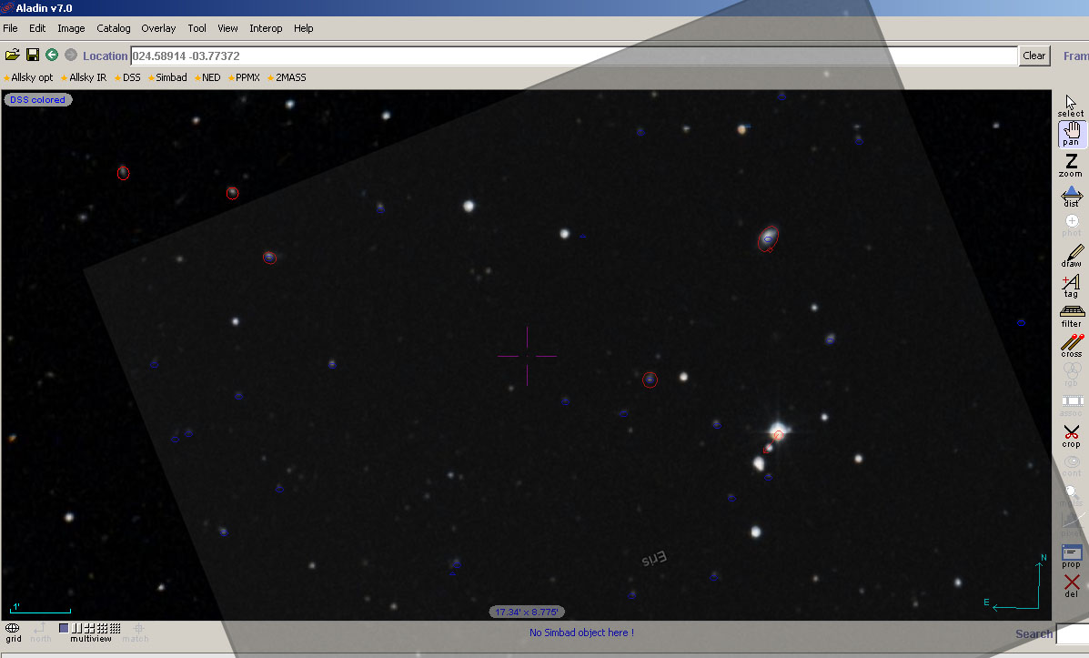

MesajTrimis: 06 Ian 2013 22:24 Download mesaj
@auriga: in functie de cat de repede se misca. De exemplu in poza din 31 dec mai e un asteroid din centura principala, (20745) 2000 AS185, care nu e vizibil in stack-ul cu sigma-clip pentru ca se misca. In tot cadrul mai erau parca vreo 2-3 asteroizi de mag. pana in 18, dar tot asa se misca prea repede ca sa-i pot prinde. Din experienta cu Varuna stiu ca imi trebuie cam 2h sa ajung la mag. 20, dar asta la obiecte care stau pe loc.
Eris se misca 0.49"/hr, iar 2000 AS185 0.75"/min.
PS: acolo unde e intrerupta dara a fost un reboot, mi-a inghetat pana si hard-disk-ul Smile
 Marime fisier:  373.25 kb
 Vizualizat:  de 8037 ori
Mesaje: 4326
MesajTrimis: 06 Ian 2013 22:37 Download mesaj
Si UniMap identifica 6 galaxii si 124 de stele, iar magnitudinea maxima este de 20.9!
Magnitudinea fotografica estimata de UniMap pentru Eris este 18.48 pe cadrul din 1.01 si 18.26 pentru 31.12, iar cea din efemeride este de 18.76.
Deci, astronomul amator cmatei a reusit sa fotografieze cel mai indepartat obiect din sistemul solar! Shocked
