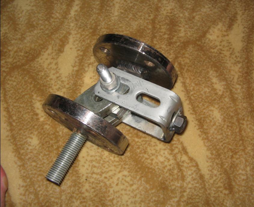

Salut. Am montat articulația. Acum trebuie să găsesc o modalitate să pun un șurub între ele pentru elevație. Mai rămâne șurubul în jurul axei hub-ului...

Hm..o sa fie cam greu ca e spatiu putin Confused
Pentru miscarea in jurul hubului (in Azimut) ceva de genul asta ar trebui...
http://www.astro.uni-bonn.de/~mischa/mounts/g11_disassembly.html
http://www.astro.uni-bonn.de/~mischa/mount...lock_2.jpg
...sau...
http://www.avalon-instruments.com/prodotti.asp?cod=AR
http://www.avalon-instruments.com/Prodotti/Montature/LineAR1.jpg
...practic ai nevoie de un mic 'bloc' metalic prins de baza trepiedului care vine intre doua suruburi cu pas fin prinse de...'hub'.

Văd că sunt două tipuri de construcții. Melc roată melcată și șurub piuliță. Câte grade trebuie să se învârtă față de trepied? Maximum?

Cred ca e o confuzie...coroana melcata e numai pentru antrenarea axei orare (sau a declinatiei) nu are legatura cu reglarea in azimut sau altitudine a monturii.
Principiul pentru reglarea in azimut e acelasi la ambele monturi la care am dat link.
....am repostat numai linkurile pentru clarificare. Anterior am postat si siturile cu montura in ansamblu, de aici banuiesc ca s-a creat confuzie Neutral

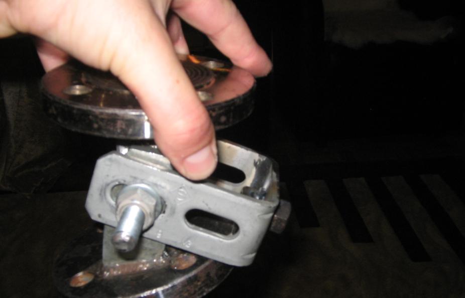

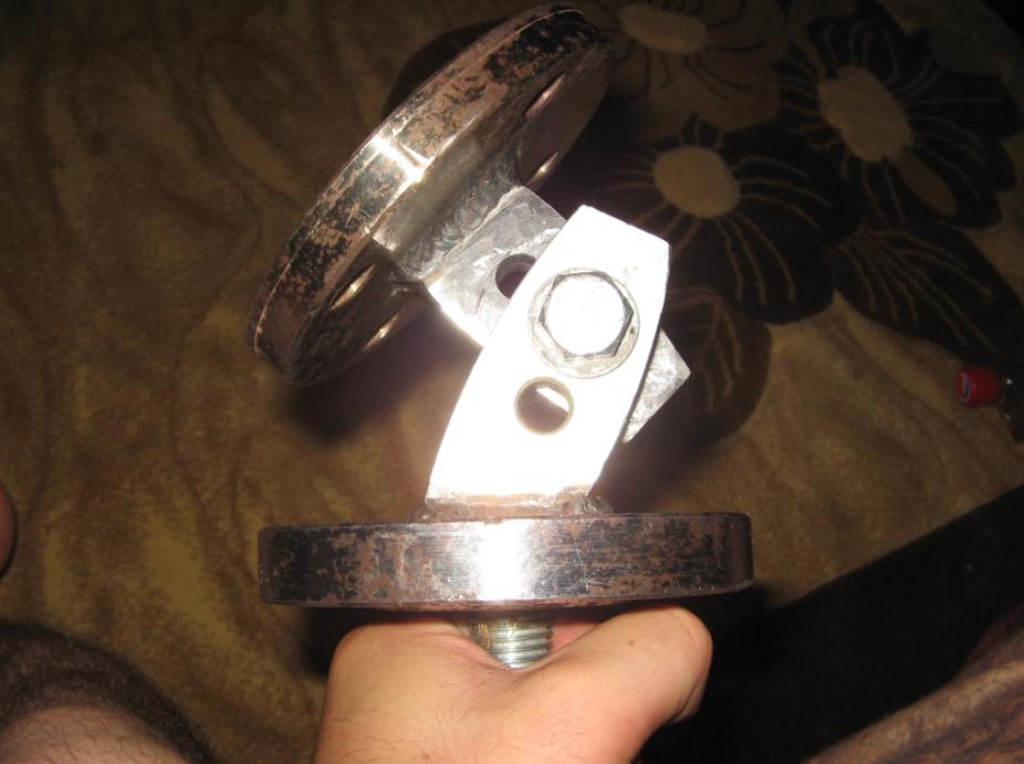

Salut. Cred că am făcut limitarea și reglajul elevației. Trebuie să văd cum o gradez. Trebuie să pun și în partea opusă?
 Marime fisier:  37.28 kb
 Vizualizat:  de 7679 ori
 Marime fisier:  81.58 kb
Mesaje: 9902
MesajTrimis: 16 Iul 2011 09:52 Download mesaj
Reglajul trebuie făcut față de bază, nu față de axă. Momentul de inerție al pieselor de deasupra și instrumentul montat va apăsa puternic pe acea piesă. Mai ai nevoie de o flanșă pe care să așezi sistemul din poză pentru reglajul pe azimut. Placa de sus trebuie să o poți fixa între 40 și 50 grade față de orizontală. Unghiul exact este egal cu latitudinea locului de observare pe care o poți afla de pe Google Earth, de pe o hartă a terenului sau cu un aparat GPS și aproximativ cu altitudinea Polarei. Nu e neapărat nevoie s-o gradezi. Faci un semn când ești pe poziție și te orientezi după el. Un grad de altitudine, la acea rază are mai puțin de 1mm așa că reglajul final va fi de ordinul micronilor...

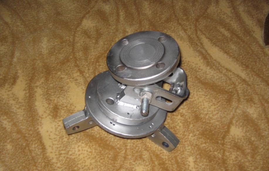

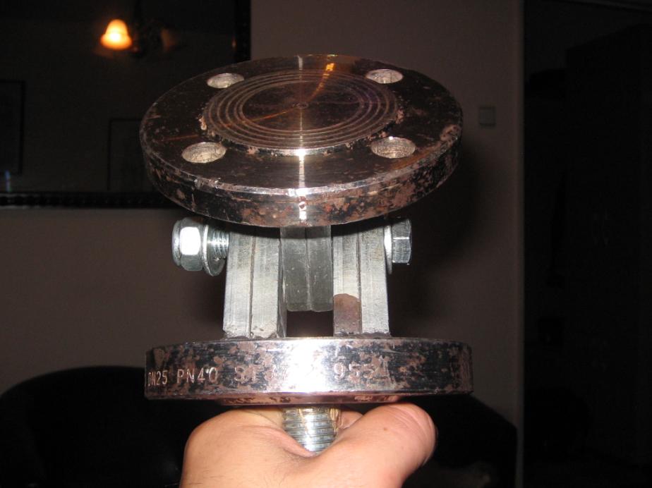

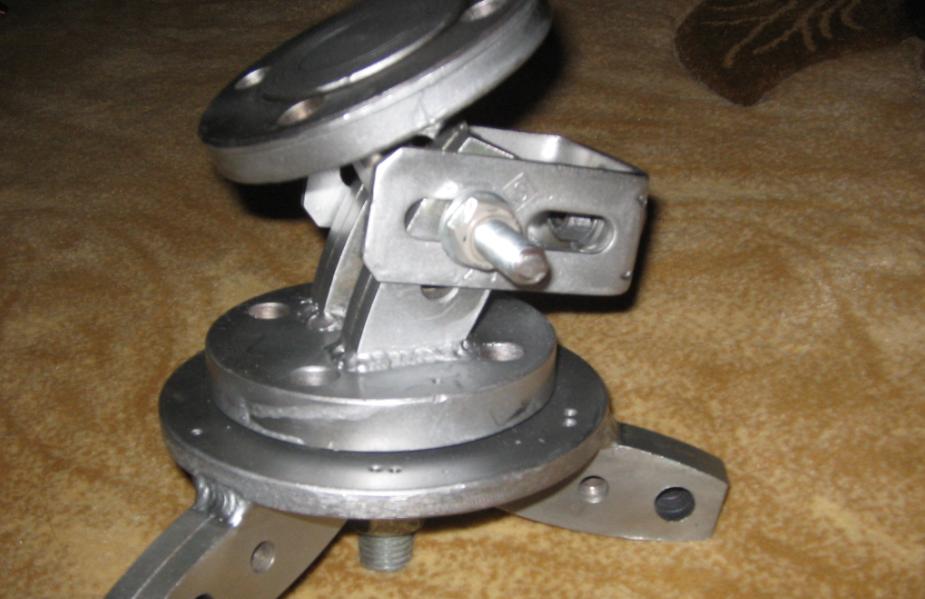

Salut. Am terminat de finisat articulația. reglajul pe azimut nu am avut timp să îl finisez. După ce il finisez o să postez. Cred că data viitoare când mai postez ceva aici o să am axele gata. Ce ziceți aici? Ce vedeți aici nu a costat nimic, decât transportul. A ieșit cam nașpa, știu.
 Marime fisier:  59.74 kb
 Vizualizat:  de 7536 ori
 Marime fisier:  68.57 kb
Mesaje: 9902
MesajTrimis: 28 Iul 2011 22:56 Download mesaj
Este un progres! Nu e nașpa deloc, important e să funcționeze cum ți-ai propus. Altu' moare și așa n-are! Very Happy

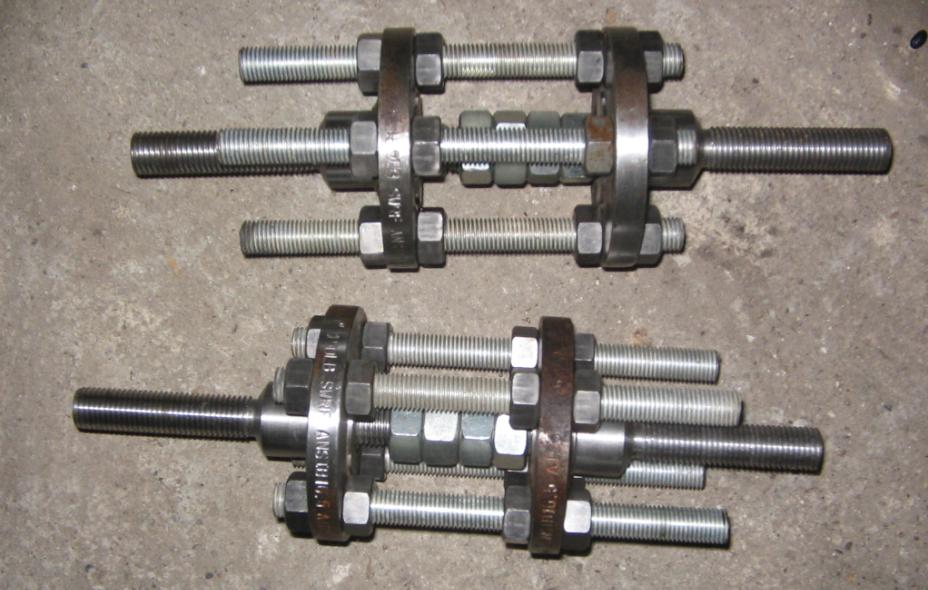

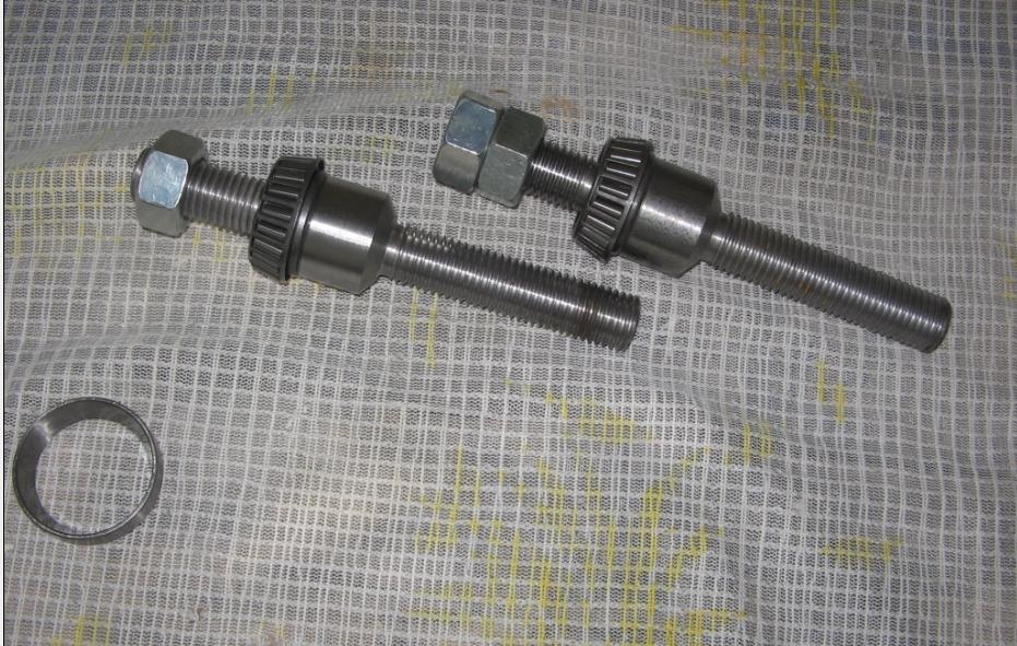

Salut. Am terminat de montat axele. Mai trebuie să tund puțin anumite bare filetate. Trebuie să mai fac niște piese să fac legătura între ele.

Mihai F. Dinu

Salut. În sfârșit am terminat montura ecuatorială. Din păcate, din cauza greutății excesive, nu o să o folosesc decât pe terasa la țară. Tot ce am să folosesc din acestă montură este partea de trepied cu flanșă și sistemul alt-azimutal. Din păcate cele două axe sunt un eșec total din cauza greutății.
Filmul cu ea: http://www.youtube.com/watch?v=eH9q1oy-YwE
neox
Data inscrierii: 17 Iun 2008
Mesaje: 1553
MesajTrimis: 15 Oct 2011 22:12 Download mesaj
Interesant conceptul Smile
De ce zici ca e un esec total? O montura buna se presupune sa fie si destul de grea ca sa sustina fara vibratii un telescop.
O observatie totusi...Din ce am vazut in filmulet (poate ma insel) cred ca ai montat gresit axa orara. Ar trebui s-o prinzi la 90 de grade fata de cum era in filmulet adica cu capatul dinspre axa de declinatie indreptat spre cer nu orizontal cu solul. Altfel nu e decat o montura azimutala Wink . In felul asta cand reglezi inclinarea (latitudinea) sa varieze si unghiul cu care il face axa orara fata de orizontala.
