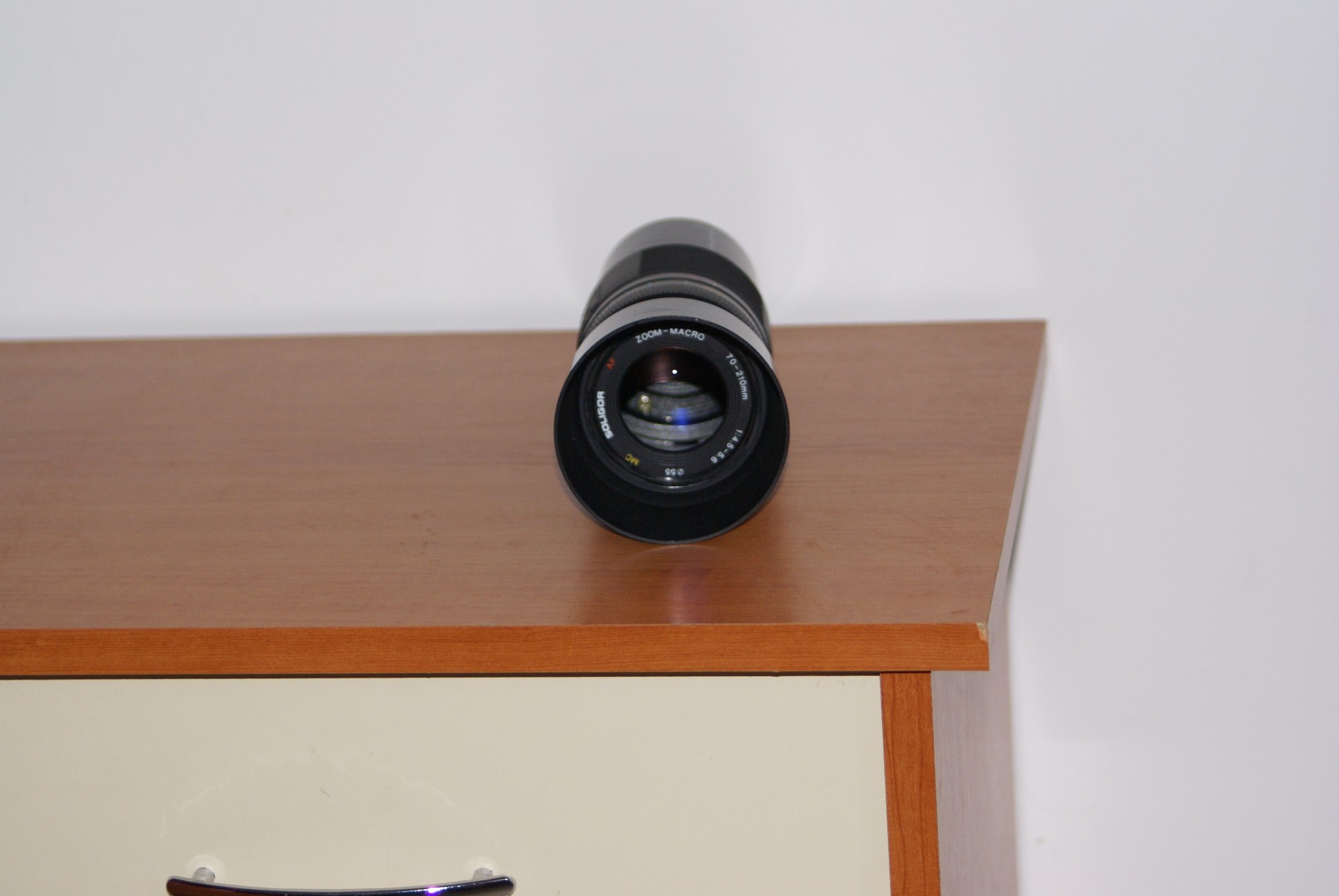

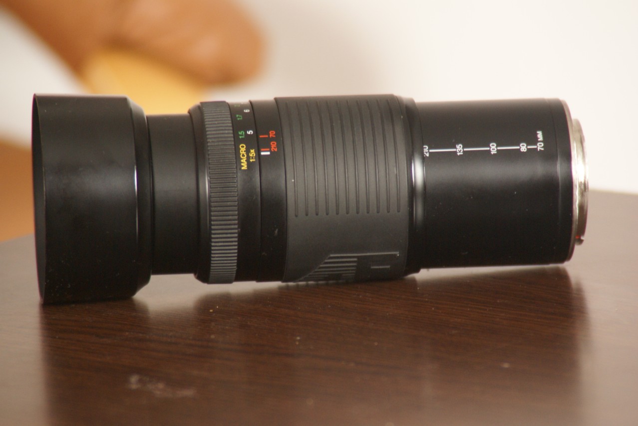

Am si eu un obiectiv Soligor 70/210 pe care nu prea i-l folosesc ,de la un SLR Minolta pe film, care nu mai merge si caruia i-am demontat si montura tip baioneta.
Oare e bun de ceva?As face sie eu ceva de genul asta

mflorian un strungar e bun, dar un strung e si mai bun. Si erau dupa revolutie, probabil s-au luat ca "fier vechi", daca stiam le ziceam alor mei sa ia si ei unul. E drept ca unele erau cat o locomotiva, dar vindeam surplusul de fier si pastram esentialul Smile.
Dece zici ca nu tine fixarea din surub? Pare solid. Eu l-as fixa in surubul ala dar la capatul celalalt as mai pune inca o sustinere, dar lejer sa nu strangi ca banui ca se deformeaza.
Banui ca in centru se vede bine, dar la marginea campului e ok? Diafragma o lasi deschisa la maxim?
tudorandu, incearca cu un ocular tinut in mana, ar tebui sa fie ok, oricum ochiul parca e mai putin sensibil decat senzorul.

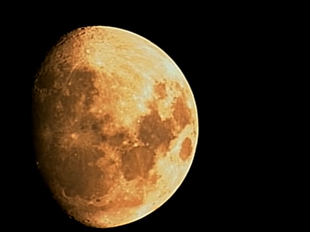

M-am jucat aseară cu un obiectiv Nikkor 70-300 f/4.5-5.6, la care am atașat webcam-ul Philips SPC900NC. Luna lumina destul de tare așa că nu am încercat altceva, deși Orion îmi tot punea la încercare voyeurismul. Marte, Venus și Jupiter n-ar fi avut nici o șansă cu cei 300mm scoși la frig. Așa că m-am ales doar cu acestă imagine.

N-as fi atat de sigur, merita incercat.
Luna a iesit binisor, la ce diafragma ai tras? Ai testat la diverse diafragme?

Este obiectiv tip G, adică fără inel de control al diafragmei. Aceasta stă deschisă la maximum, adică f/5.6. Pot compensa din softul webcam-ului prin timpul de expunere, luminozitatea și gain-ul.

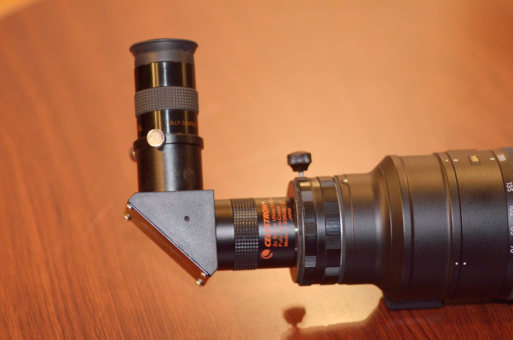

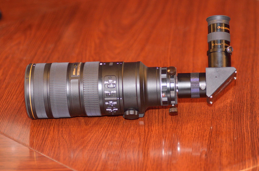

Aseară se putea vedea doar luna, așa că nu merita să scot afară toate hangaralele și am ieșit doar cu obiectivul foto transformat în lunetă. Întîmplarea a făcut să-i atașez un ocular de 25mm cu Barlow. La prima tentativă de focalizare am deplasat ocularul în Barlow ca să fac focalizarea grosieră. Aici a început surprza. Am constatat că pot să trag de ocular în spate și apoi să compensez din inelul de focalizare al obiectivului, obținînd un drum optic tot mai lung. Iar de aici și pînă la a încerca să intercalez o diagonală între Barlow și ocular a fost doar un pas. Și a funcționat.
Soluția inițială (obiectiv foto+adaptor+ocular) era aproape inutilizabilă, datorită planului focal propriu obiectivelor foto, care este foarte scurt. Acest lucru făcea imposibilă montarea unei diagonale, iar webcam-ul Philips focaliza la limită, la doar 1-2 mm de cursa maximă a inelului de focalizare.
Această limitare m-a făcut să mă gîndesc la o soluție optică de mutare a planului focal mai în spate. Dar proiectul acesta a rămas doar teoretic, neavînd nici cunoștințe de optică suficiente și nici o motivare serioasă pentru punerea în practică.
Dar rezolvarea a venit aproape de la sine, în sensul celor gîndite. Prin folosirea ansamblului Barlow+diagonală+ocular, pot manevra lejer diverse dispozitive în noul plan focal rezultat și totodată pot privi mult mai comod prin ocular, avînd posibilitatea să ajustez convenabil poziția diagonalei.
Totuși, există un aspect de care trebuie să ținem cont neapărat: corpul Barlow-ului poate intra destul de adînc în adaptor și poate lovi ultima lentilă a obiectivului foto. Funcție de tipul obiectivului, această lentilă poate fi poziționată mai adînc sau mai la suprafață. Mai mult, la obiective zoom, aceasta se poate deplasa înainte și înapoi. Pentru obiectivele cu lentila prea expusă (de exemplu Nikkor 70-300 VR), un inel parafocal pus pe Barlow ar putea preîntîmpina accidente nedorite.

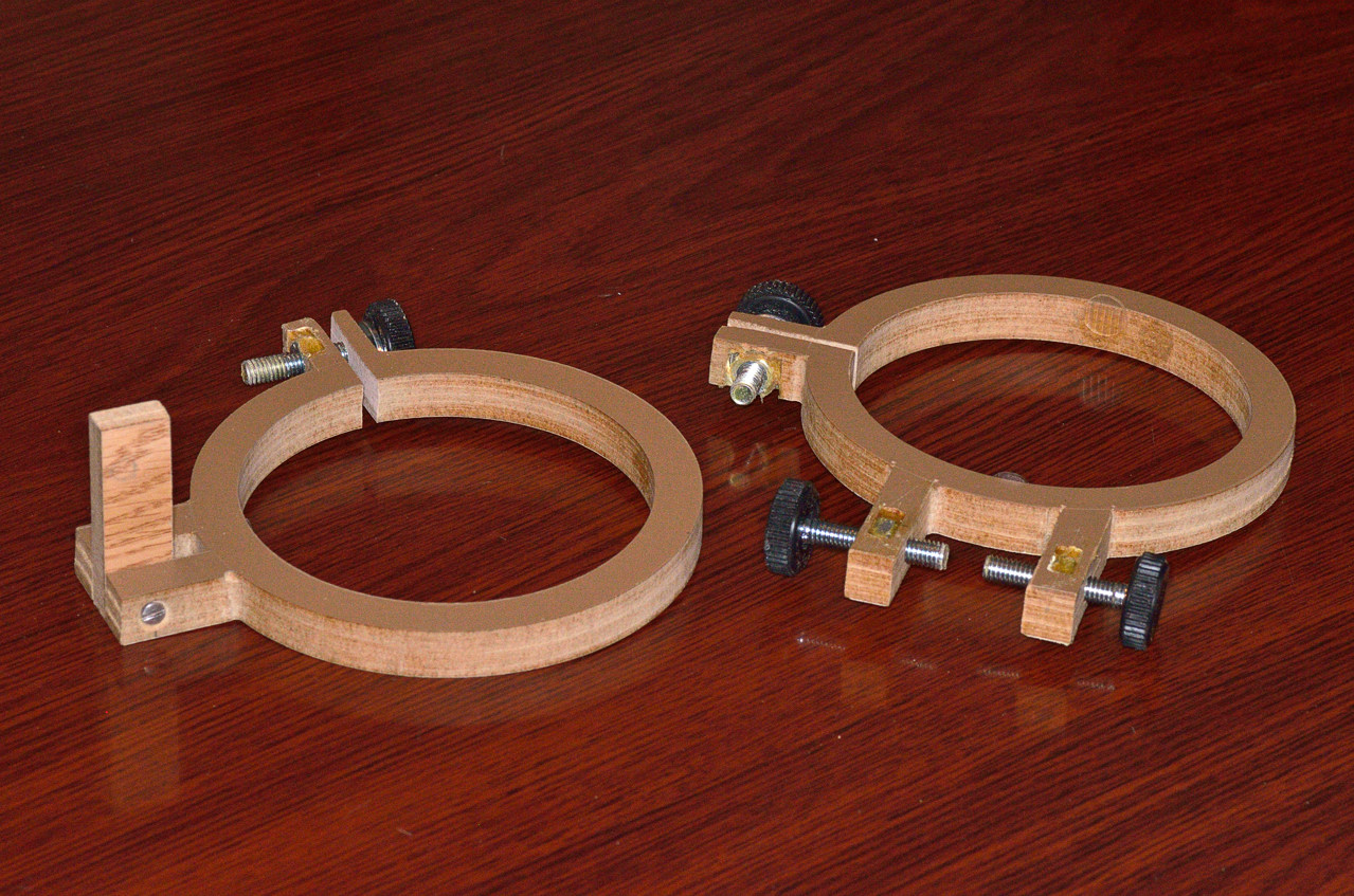

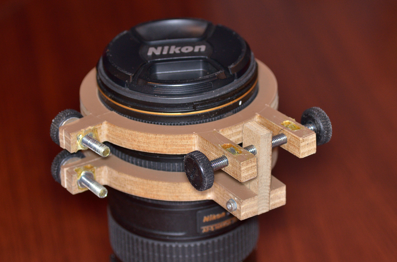

Este binecunoscut faptul că focalizarea manuală la obiectivele foto este o glumă. Cursa foarte scurtă nu permite focalizarea manuală corespunzătoare. Așa că, după unele frustrări și o temeinică documentare pe net, am adoptat soluția din imaginile de mai jos. Nimic original, unii vînd microfocusere de acest fel, realizate din aluminiu. Ale mele sînt din parchet laminat. Cele două piese se montează-demontează foarte ușor și în sfîrșit am control asupra focalizării.

Foarte ingenioasă soluția. Încă nu am aplicat-o la MTO dar cred că se impune, pentru că focusul merge atât de greu spre capătul cursei încât risc să deplasez instrumentul cu totul față de obiect. Diametrul fiind mare aș putea folosi coliere de tablă și piese din textolit. Colierele trebuie învelite în tub termocontractil ca să nu se zgârie vopseaua și să aibe mai bună aderență.
