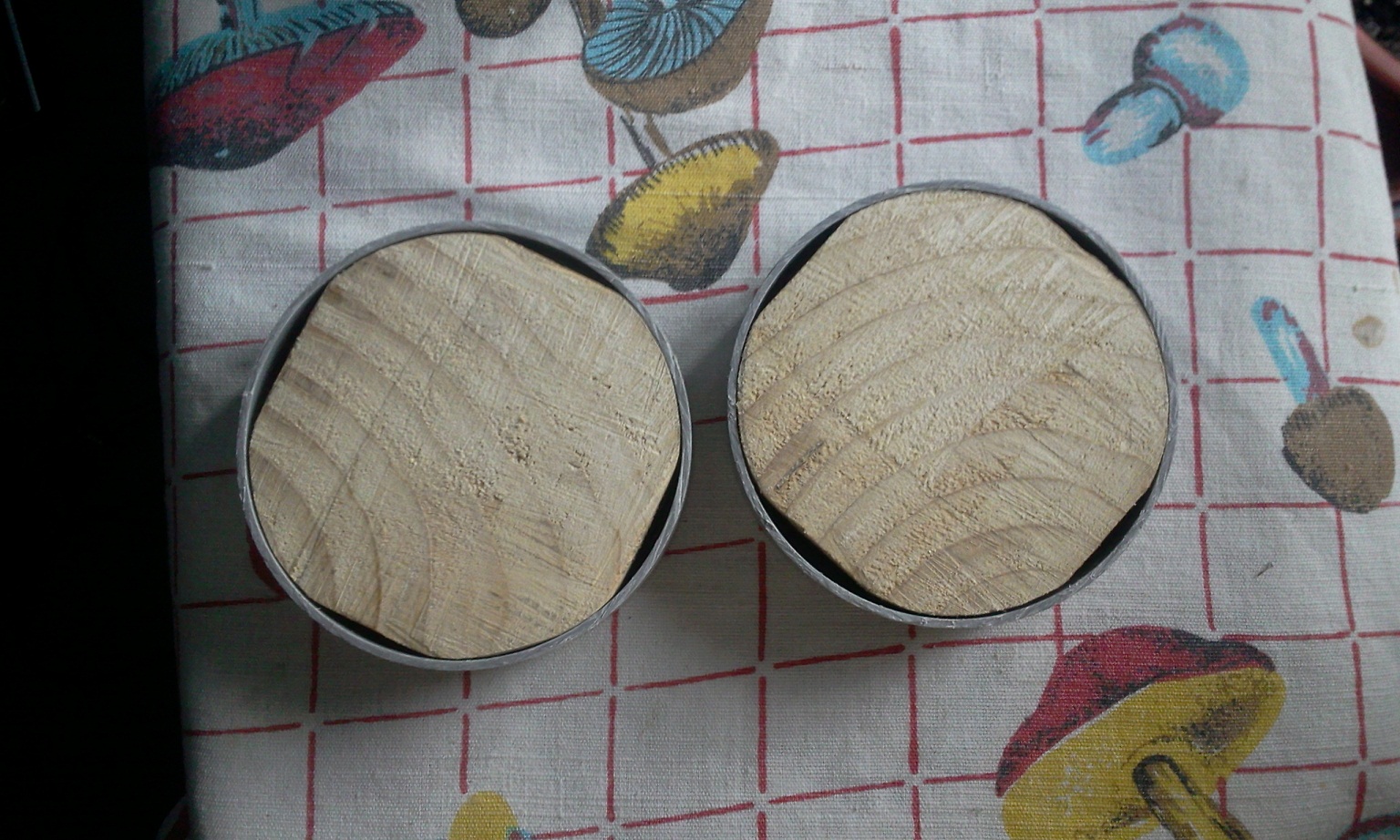

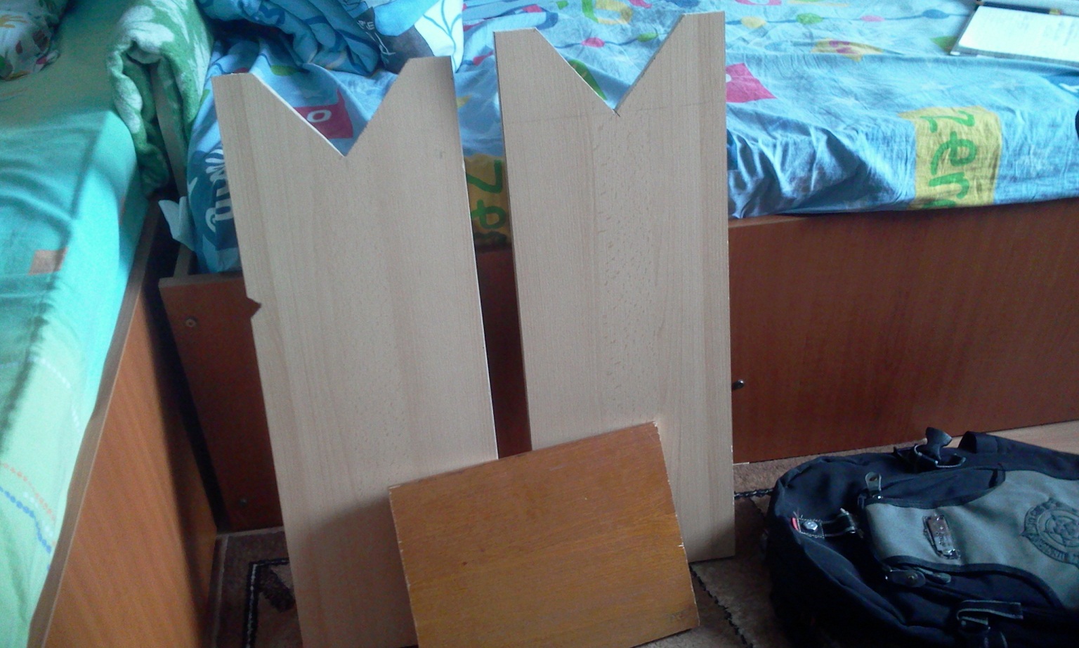

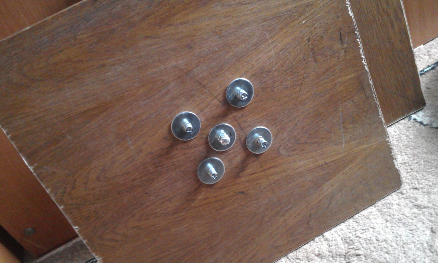

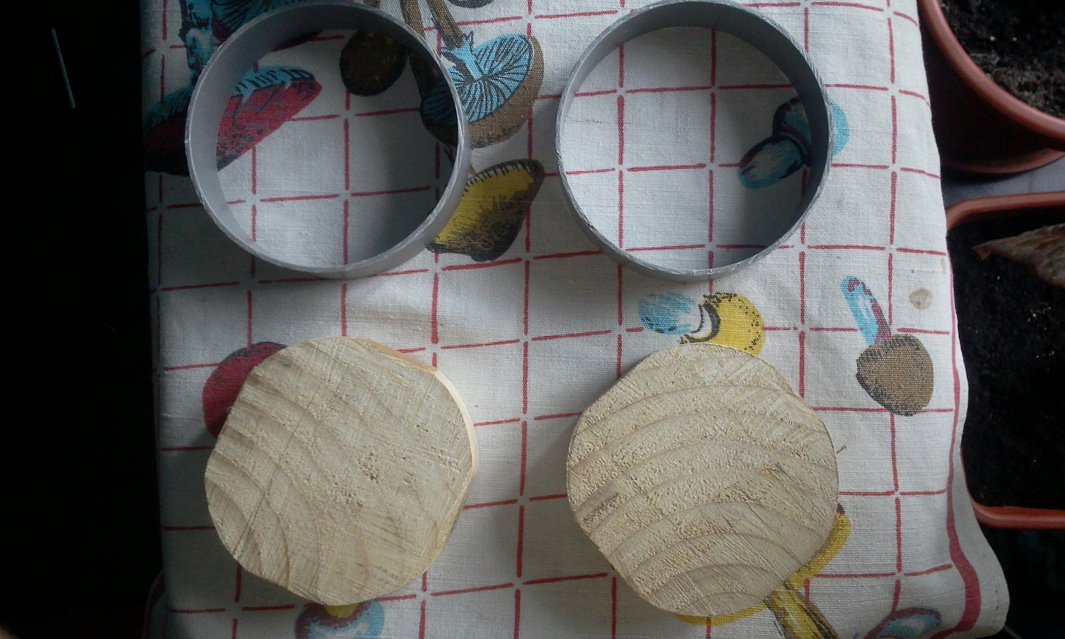

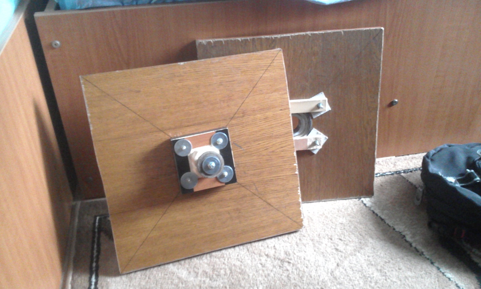

oricum, astazi pot spune ca am terminat montura dobson in proportie de 90-95%
intre placile de jos de la baza voi mai pune 4 sau 6 roti ca sa nu se sprijine doar in rulment. Am mai vazut acest sistem undeva, nu stiu daca aici pe forum sau in alta parte, nu mai stiu sigur.
am taiat si lateralele, si placa frontala
am facut rotile care vor veni fixate pe tubul optic: dintr-un tuv pvc de 11cm diametru am taiat 2 bucati de 3cm lungime si tot din grinda le-am facut umplutura, alta solutie nu imi trecea prin cap Smile
in final va fi un newton de 200mm oglinda principala cu focala 1400. Astept niste raspunsuri si material de la cineva, si apoi voi mai vedea....

Esti pe cale de a redescoperi roata patrata ? Ai o imaginatie bogata. Smile

Esti foarte ambitios, vorba colegului "nobody"...ai o imaginatie bogata, dar totusi, mai vizioneaza filmuletul acela pe care ti l-am recomandat in legatura cu asamblarea unei monturi Dobson. Acolo vei vedea din ce parti componente e alcatuita montura, cum ar trebui, ele, sa depinda una de alta. Ia in serios filmuletul, ca din ce obervam pe-aici, nu stim in ce masura iti va iesi socoteala de-acasa, daca, oare, se va potrivi cu cea din targ. Ca vrei s-o faci, oarecum, deosebita din punct de vedere al design-ului, e ok, dar principiul de baza va trebui sa fie acelasi. Ar fi pacat sa muncesti atat si sa vezi ca rezultatele nu sunt cum te asteptai. In privinta acelui sistem de role, pot sa-ti spun ca vine in pachetul de livrare, asta daca-ti cumperi un telescop nou sau doar montura ca atare. Tu, intrand in randul ATM-istilor va trebui sa concepi un asemenea sistem. Acum ca ajungi la operatiunea de slefuire, polisare a oglinzii ar fi bine ca sa mai citesti prin topicurile de pe-aici, unde e redata pas cu pas, operatiunea, de la persoane cu multa experienta sau iti recomand cartea lui Matei Alexescu " Laboratorul astrofizicianului amator". Optica nu e atat de usoara si necesita rabdare. Succes! Wink

Pentru roțile axei orizontale era mai bine dacă decupai niște discuri din placaj gros multistratificat, nobody are dreptate, ale tale nu sunt perfect rotunde și atunci o să ți se înțepenească telescopul când îl miști pe verticală. Nu înțeleg de ce te-ai apucat de construcția dobsonului dacă nu ai încă oglinzile. Cu acelea trebuie început și construit întâi tubul, apoi montura dimensionată în funcție de tub.

erwin, apropo, zici ca nu sunt perfect rotunde. De unde stii tu? le-ai masurat?
Credema ca am slefuit acele bucati de grinda, pana mi-au iesit ochii din cap, iar rezultatul a fost foarte bun. Masurate din toate partile, peste tot este acelasi diametru Very Happy Very Happy

Am avut în vedere 2 aspecte: ai niște goluri acolo pentru că lemnul n-a fost destul de mare să iasă circular și al doilea greutatea telescopului va deforma acele inele din plastic destul de mult ca să se împiedice mișcarea lină necesară. Trebuie să fie niște discuri pline sau să umpli acele goluri cu rumeguș presat cu aracet astfel încât să devină un tot unitar. Când vei da găuri să prinzi discurile cu șuruburi, dacă nu ai rigidizat elementele lemnul este posibil să crape. Graba strică treaba.
