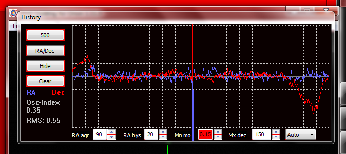

In serile astea doua din urma am facut multe poze. Tracking-ul a fost relativ stabil dar am observat ca din cand in cand imi aparea un salt urias in ambele axe, cum se vade atasat. In cazul exemplificat au urmat si alte erori care nu erau periodice.
Graficul este obtinut la urmarirea lui M51, cand acesta era foarte aproape de zenit. A fost si momentul celor mai multe rateuri de acest fel, pentru ca intorcandu-ma catre ecuator, graficul era foarte linistit.
Are cineva idee de unde ar fi chestia asta?

Se poate sa fie backlash-ul combinat cu transferul de greutate la zenit.

Saltul ala urias de la mijloc e cand a pierdut PHD un cadru si a facut lock aiurea pe zgomot, mi se intampla si mie uneori (am schimbat deja vreo 3 cabluri USB). Ultimele versiuni au ceva protectie la situatii de genul asta, si la tine pare sa nu fi ghidat acolo, ceea ce e OK!
Mai bine vezi ce-i cu declinatia, cred ca ai niste joc acolo.

Am vorbit cu achy si a zis ca este de la Mn mo, nivelul de sub-pixel pe care il impui camerei si se pare ca da rateuri la valori mici. Am modificat la 0.2 si e ok. In seara asta trackingul e lin.
Ce se intampla la declinatie e ciudat, nu e o eroare periodica, apare uneori (atunci a fost un caz special, d-aia l-am si "imortalizat"). Nu stiu ce poate fi, astept sa gasesc o explicatie cand se mai repeta, daca se mai repeta.

Nu e periodica pentru ca declinatia sta pe loc, nu se roteste Smile Se misca doar cand o deranjeaza cineva de locul ei (echilibru prost, vant, drift, etc).

La zenit se muta contactul de pe o fata pe alta a angrenajelor mecanice.
Backlash-ul nu-l simti cand montura este usor dezechilibrata, situatie recomandata si de Emil Kolbert.
Asta pana in apropiere de zenit.
Daca echilibrezi perfect, atunci orice forta externa, cat de mica, va face instrumentul sa joace.

Eu am patit niste devieri fara explicatie pe Dec tot in apropiere de zenit, tot la M51... si dau vina pe backlash pentru ca dupa a doua iteratie de reglare a backlashului pe DEC problema (aproape) a disparut, ultima sesiune a mers 20 de cadre de 7 min toate utilizabile.
Dar sa vedeti alta problema: ghidajul perfect si totusi majoritatea cadrelor cu drift pe RA, cu newton, cu refractor nu. Eu dau vina pe vibratiile din cauza tubului usor si lunetei de ghidaj grele (cu sina, inele baader, camera cred ca ajunge la 2kg+) ce se transmit tocmai pe directia RA. Spun asta deoarece incercand sa aliniez telescoapele a doua zi pentru a elimina ipoteza rotirii campului, am observat ca telescopul vibreaza rau (la ocular cu grosisment mare) la orice atingere sau adiere de vant.
Jimao, setarile mele erau: min mo: 0.25, agres: 0.9, isterie:0.5, mx dec: 1000, mx ra: 1000, politica dec: North (nu auto).
@cmatei: Ref. la cablurile USB, la camera de ghidaj am un cablu scurt si gros ce se intepeneste de la frig si daca misc putin laptopul ghidajul e afectat. Incercand sa-l schimb cu unul mai subtire, mai lung si mai flexibil, am observat ca imaginile in PHD luate cu camera au ceva ciudat, arata ca si cand adancimea ar fi doar cativa biti, schimband inapoi cablul original probl. a disparut.

O posibila explicatie ar fi cablurile care au ajuns sa cantareasca doar ele mai mult de 1 kg si e posibil sa se mai si agate, insesizabil pentru noi dar sesizat de montura imediat.

@cmatei in realitate si axul DEC are erori periodice, si poti sa masori un PEC si pentru DEC. asta pentru ca nu exista alinierea perfecta, iar pe parcursul trackingului, daca ceilalti factori sunt eliminati (vant, backlash, vreun picior care se impiedica de trepied) atunci si axul DEC se misca constant in aceeasi directie la viteze diferite. De fapt este principiul din spatele softului Autoslew de la ASA, care foloseste punctele de aliniere ca sa creeze un model predictiv al miscarii axului DEC.
@jmao22 pe curele am observat ca ghidajul merge mult mai bine daca lasi tubul sensibil dezichilibrat, spre oglinda. Asta este valabil in general pentru orice montura, dar am observat ca efectul este mult mai pronuntat de cand am trecut pe curele. Probabil deoarece mentina mai multa tensiune?..
Cert este ca daca se intampla sa ajunga intr-o pozitie complet verticala in timpul ghidajului, merge ca dracu si trebuie sa-l opresc

Daca foloseti curea fara intinzator mai baga si aia backlash.

@Vlad: strict vorbind ai de fapt dreptate. Totusi la un Tguide = 4.8 sec convenabil ales, in 100 * Tguide sec - ultima deviatie pe grafic - driftul e sa zicem de 30-60 arcsec. Comparat cu cele 2 grade pe care le face RA in acelasi timp, nu-mi pare ca eroarea periodica pe DEC ar putea juca vreun rol vizibil, chiar fara ghidaj (cu "tracking" pe dec, bineinteles). Gresesc?
Un usor dezechilibru al telescopului e bun pentru ca tine in contact aceeasi fata a dintilor tot timpul. Ca sa fie cu adevarat bun, acea fata trebuie sa corespunda cu sensul de rotatie pe DEC (de la eroarea de punere in pol). Doar asa se poate ghida tot timpul in aceeasi directie ca pe RA si backlash-ul nu mai conteaza. Cel putin, pana bate vantul Smile

Salut,
Cred ca ar mai fi ceva : Cele doua capace, care contin melcul,atat pe RA cat si pe DEC sunt fixate de montura, prin suruburi M6( patru la EQ6 si trei la EQ 5) din otel ce se strang in corpul monturii,care este din aluminiu.
Aici apare si problema , suruburile fiind din otel si stranse in aluminiu, cu timpul apar jocuri sesizabile la ghidaj. Se pot inlocui suruburile cu unele mai lungi pentru a putea fi stanse prin interiorul monturii cu piulita M6 cu flansa randalinata. Dupa montarea piulitelor se poate pune putin poxipol pe margine ,pt. o fixare permanenta chiar daca surubul este slabit sau scos.
Eu asa am facut si ghidajul este mult mai bun,fara a monta curele la motoare. (am inlocuit toti rulmentii cu SKF.) Alta viata.
