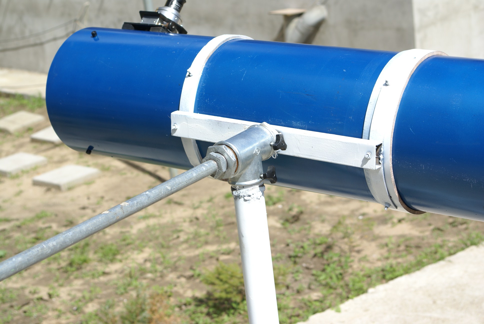

Tudorandu, imi place tare mult trepiedul tau, dar si micuta "montura". Cred ca ma inspiri in a-mi face si eu una la tara, ca sa nu ma car si cu montura dobson dupa mine.
Vreau sa te intreb: Miscarile sus-jos, stanga-dreapta se fac prin filetele de la acele coturi/T-uri, nu stiu cum sa le spun? Cred ca intelegi la ce ma refer.
Multumesc
Alex

Da Alex , după ce șlefuiești filetele ,pui bandă de teflon și o să ai o mișcare lină ,eu nu mă așteptam să meargă așa bine Very Happy

Problema spinoasă la acest tip de monturi nu este mișcarea ci oprirea în poziție. Eu am dat găuri filetate și am pus șuruburi M4 cu cap randalinat care strâng direct pe flancul filetelor, în acest scop le-am ascuțit la vârf. La un instrument relativ ușor cum e refractorul de 60mm este OK, dar la un instrument mai greu recomand găsirea unei alte soluții.

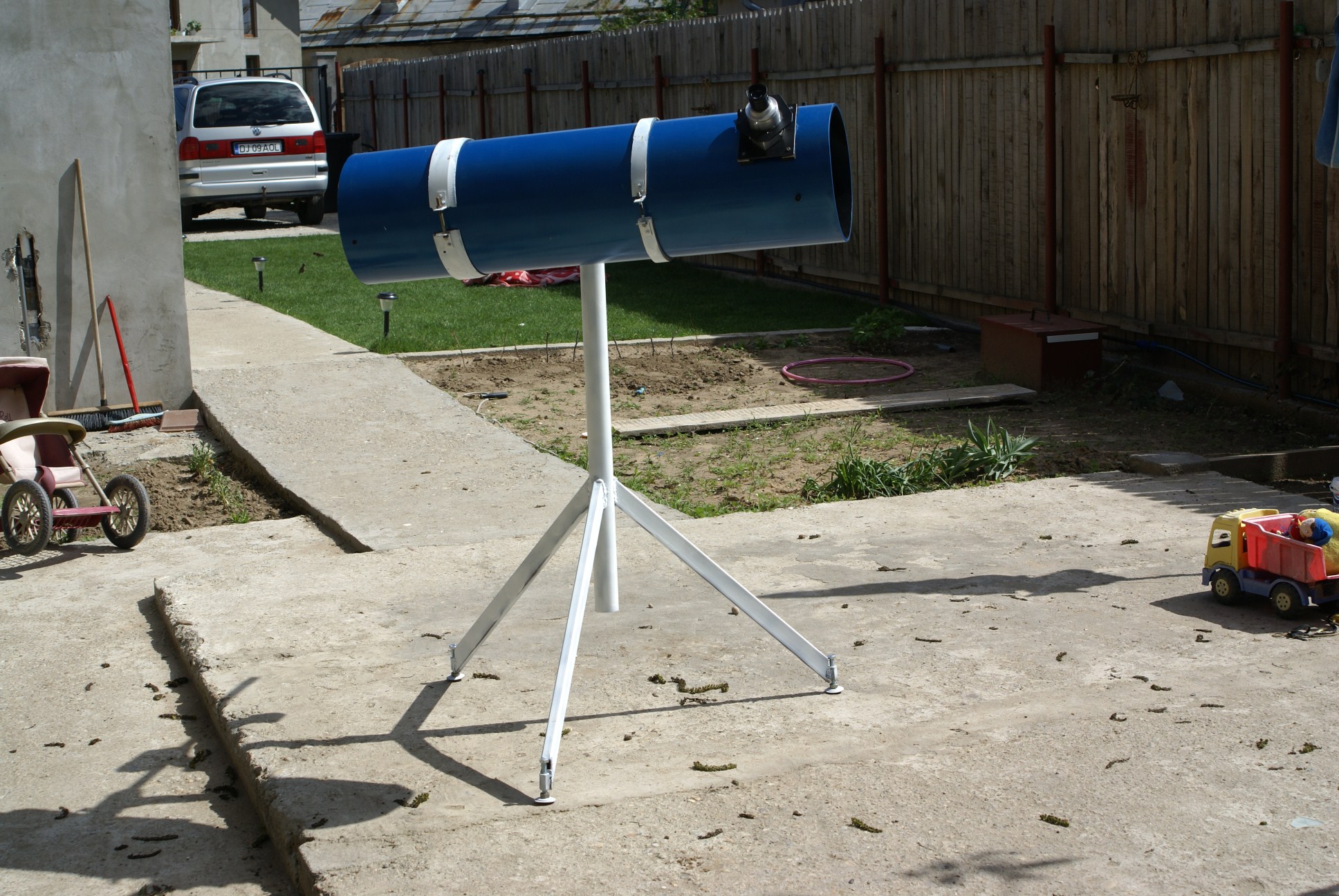

Domnule Mircea trebuie sa recunosc că am ” tras În piept” putin Very Happy ,dar montura merge foarte bine, cu oprirea in poziție nu e problemă ,am dat 2 găuri filetate și am pus 2 șuruburi cu cap de plastic(se vede si in poze)
Am schimbat acea paltbandă care ținea inelele cu un profil și acum merge mult mai bine ,cînd rotesc tubul nu mai am nici un fel de trepidații
Am vopsit si trepiedul dar din păcate s-a terminat vopseaua
În ultima poza se vede și o soluție mai barbară pentru contragreutate , dar ”scopul scuză mijloacele” Very Happy

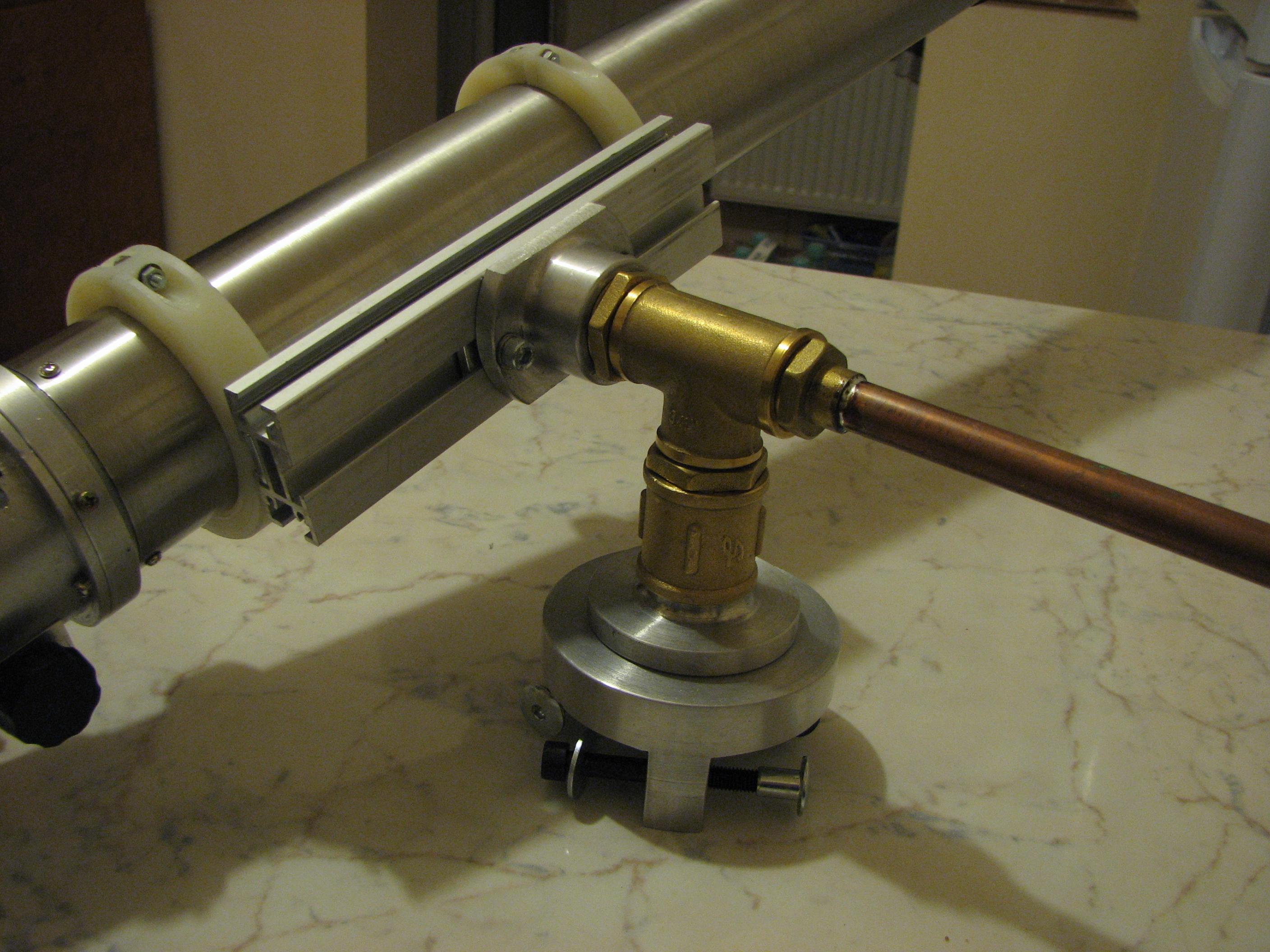

Montura mea e din bronz, cu teu de 1 țol. N-am avut nevoie de prea mult șlefuit, filetele fiind foarte fine. A trebuit să îndepărtez doar un mic hop la capătul cursei. Însă de când am montura piston nu am mai folosit-o, urmează să-i fac un trepied și s-o folosesc pentru luneta de 60x700.
