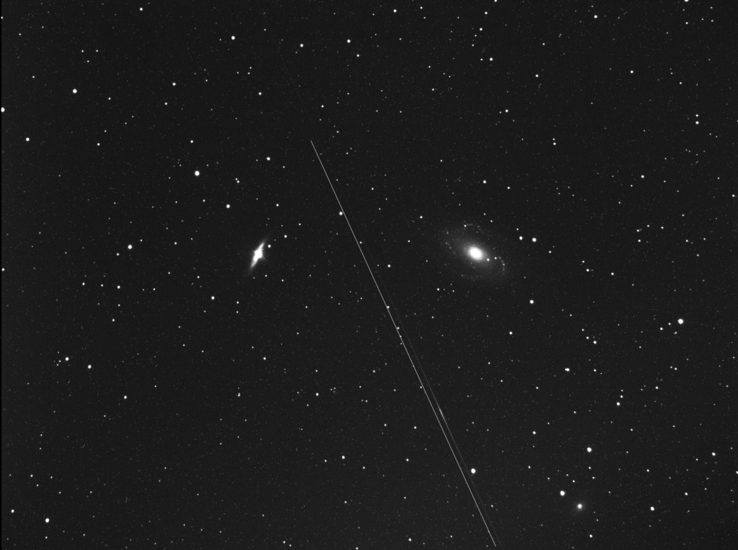

Am intensificat un pic contrastul in Photoshop si a trasat o linie paralela si apropiata de traiectoria respectiva. Daca tu (sau altcineva) vede o cat de mica sinusoida, sa-mi spuneti si mie. Eu vad doua linii paralele.
Este altceva acolo, o variatie a luminii (probabil de la panourile solare in rotatie) care daca o transpui pe un grafic x=timp / y=luminozitate, iti va da o sinusoida, fara indoiala.

MesajTrimis: 30 Apr 2012 16:24 Download mesaj
Da, ai dreptate.
E mult mai mica oscilatia decat ce se sugera mai devreme pe topic (3 grade sau asa ceva - ca o comparatie despre ce inseamna asta, vezi imaginea atasata mai jos).
Asta e o poza facuta prin telescop iar oscilatia abia este vizibila la o marire a pozei.
Ca sa va dati seama despre ce vorbim aici, galaxia M81 (ce mare din poza pe care ai trimis-o) are 24.9 x 11.5 minute de arc. Oscilatiile din poza au cel mult 10 secunde de arc lungimea de unda (dar cred ca e si asa prea mult) si nu stiu cu cum ai vazut tu sau altcineva asta cu ochiul liber.
La dimensiuniea aia mica, e foarte probabil ca oscilatia sa fie datorata rotatiei panourilor solare impreuna cu satelitul, ceea ce este perfect plauzibil.
Altfel, discutia este lipsita de sens dupa cum vezi.

Nu am nici un dubiu ca in poza prezentata e vorba de rotatia satelitului. Nu poate fi altceva. dar, eu nu am vazut asta E vorba de sateliti cu magnitudine aparenta in jurul a zero/-1, iar efectul l-am vazut de cel putin 3 sau patru ori suficient de pronuntat cu periodicitatea care am zis-o Nu am vazut asta niciodata in cazul ISS sau satelitilor f. stralucitori. Din pacate nu am poze ca sa dovedesc asa ceva.

jimao22 a scris:
Oscilatiile din poza au cel mult 10 secunde de arc lungimea de unda (dar cred ca e si asa prea mult)...
Deoarece traiectoria satelitului din poza are o durata de circa 8 secunde si o lungime de circa 1.75 grade, o rotatie a satelitului pe distanta de 10" de arc ar duce la aproximativ 78 de rotatii de secunda. Crede cineva ca e posibil asa ceva? Shocked

Nu am avut informatia asta, ca ar fi fost o expunere de 8 secunde.
Nici nu am avut la indemana un instrument sa masor lungimile relative, sa vad daca sunt 10" sau diferit de atat. Dar in lumina faptului ca tu zici ca sunt 8 secunde expunere, da , ai dreptate, sunt 78,75 rot/secunda.
Spune-mi de unde sti de timpul de expunere?

Citeste topicul de unde a pus UFO poza: http://www.astronomy.ro/forum/viewtopic.php?t=8744
Si nu expunerea a fost de 8 secunde, ci atat a durat cat satelitul a trecut prin cadrul fotografiat de Emil Kolbert.
