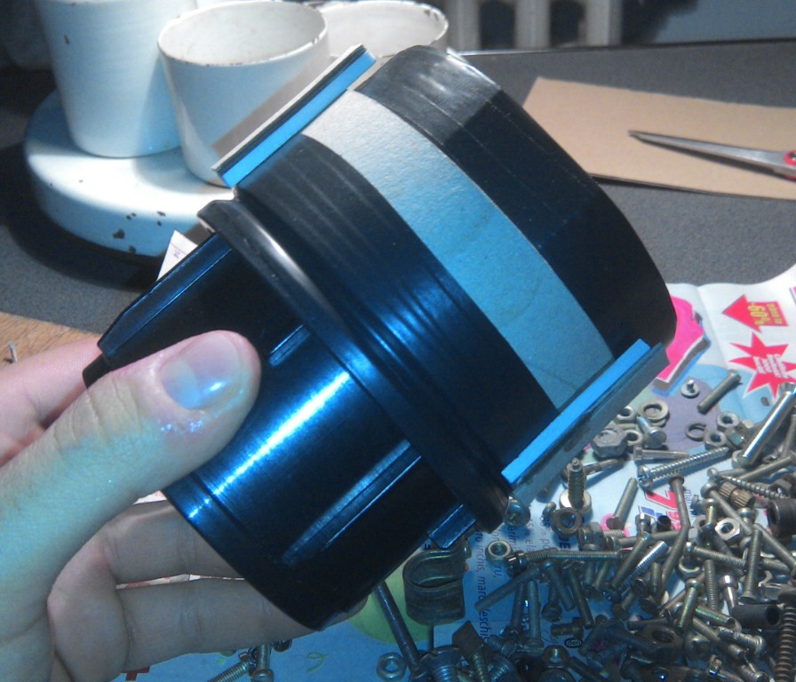

Revin aici cu o intrebare, care nu cred ca este prea grea... De curand am luat un focuser de luneta de la m3k. Atunci m-am hotarat sa cumpar si un tub pvc pentru a-l inlocui pe cel de carton. Am luat un tub pvc cu diametrul de 110mm, am montat focuserul care s-a potrivit aproape perfect. Acum e acum, cu obiectivul. Find tubul mai mare in diametru trebuie sa ii "dezvolt" celula. Prin a dezvolta celula obiectivului ma refer la a adauga de exemplu: niste poliester extrudat(taiat cum am nevoie de mine) sau una/doua/trei placute de pvc provenite din acelasi tub pentru a ajunge cat de cat la acelasi diametru. Pentru asta am nevoie sa aplic cateva picatui de super glue pe marginea extrema a celulei.
Cand l-am cumparat, am primit si garantie 2ani, din care cred ca a mai ramas jumate de an.
Daca voi face asta voi pierde garantia, nu? Si oricum nu e scump. Important este sa nu il sparg.
Voi reveni si cu poze.
Alex
Mesaje: 9896
MesajTrimis: 05 Sep 2013 22:53 Download mesaj
Nu tăia plăcuțe că n-o să stea drepte. Taie inele pe care le secționezi pe generatoare și le bagi unul în altul. Ca să nu folosești superglue poți rula în jurul celulei câteva ture de bandă adezivă de hârtie (se folosește pentru mascare și nu are adeziv puternic) pentru a scoate diferența de diametre și să intre fest în tub. Nu cred că pierzi nicio garanție astfel.

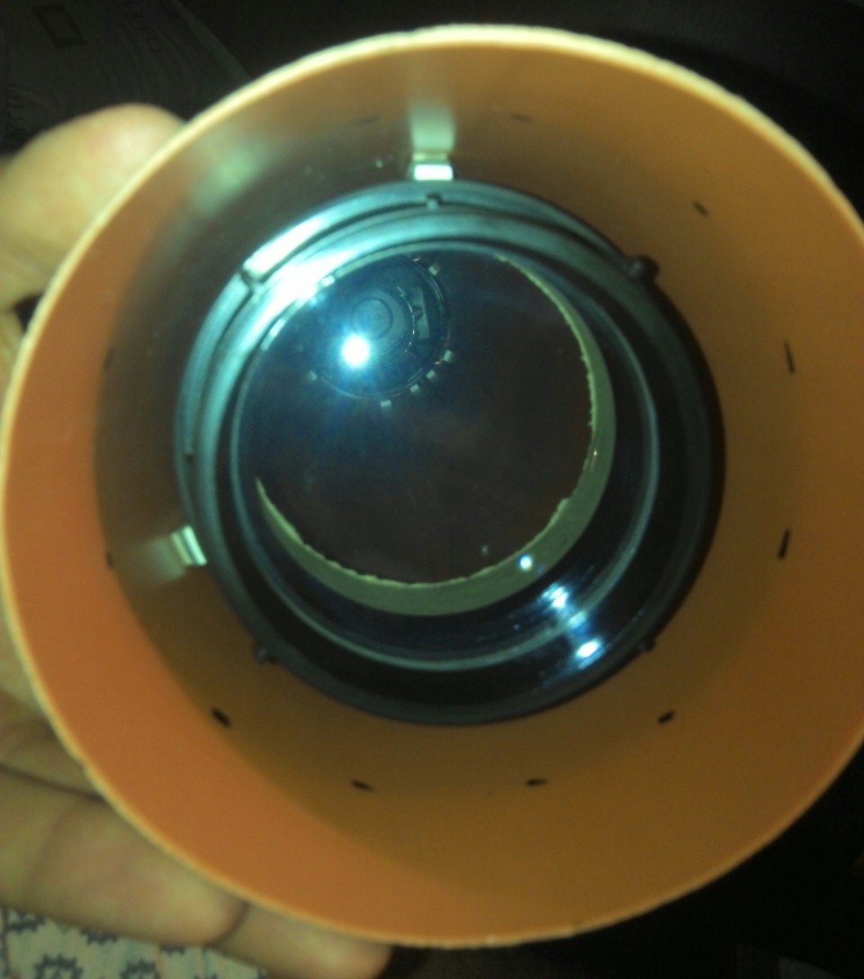

Am lasat obiectivul pe o bucata scurta de tub de carton prins cu banda adeziva asa cum il tineam inainte. Pe tubul de carton am lipit cu picatura 3 talpici din carton cu 120 de grade intre ele astfel incat sa cada central si sa atinga diametrul tubului de pvc. Am dat 3 gauri in tub pentru a fixa cu suruburui(filetul si l-au facut ele pe pvc) celula modificata a obiectivului.
Nu stiu ce sa fac. Sa raman la coliere sau sa ii pun pe tub o sina de aluminiu(placa de montare cum ii zicem noi), cum estr la tuburile Cass de la Celestrom. Ar arata mai bine cu placa de montare, dar rezista tubul?? Nu vreau sa am vreo surpriza neplacuta. Ce credeti?

Nu uita sa construiesti si cateva diafragme interioare in tubul lunetei. Macar 2 sau 3 bucati .
Din fotografia pe care ai facut-o mai sus se vede ca nu exista diafragme.
Daca nu vei construi aceste diafragme imaginea va avea un contrast mai slab si va capata un aspect de albicios-spalacit (lumina parazita) .
De asemenea, optica trebuie aliniata perfect, altfel, daca vor exista mici decalaje intre focuser si celula obiectivului imaginile vor fi de slaba calitate pe masura ca vei creste grosismentul.
Succes !

Velur nu am utilizat niciodata in constructia de instrumente optice.
Cui ii place poate sa o faca, insa mie nu mi-a placut.
Imi este suficient sa smirgheluiesc tubul la interior cu un smirghel fin apoi sa il vopsesc cu spray cu vopsea negru mat.
Spray cu vopsea negru mat ( atentie sa nu fie lucioasa ! ) gasesti la Praktiker. Eu de acolo am luat in urma cu vreo 3-4 luni.
