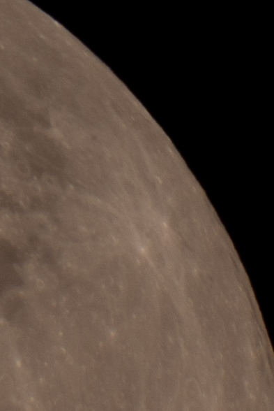

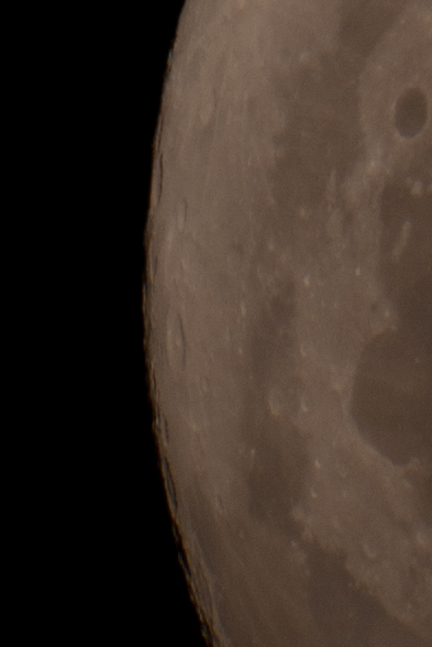

Pun si eu un exemplu cu Super Luna, trepied foto (tubul balanganea pe trepied, tineam aparatul cu mana si ocheam Luna), luneta ed 80/600 + 2.5x, iso 200, 1/60s, cadru brut, crop fara resize. Am pus cropuri din doua extremitati opuse.
 Marime fisier:  103.48 kb
 Vizualizat:  de 6502 ori
 Marime fisier:  112.55 kb
