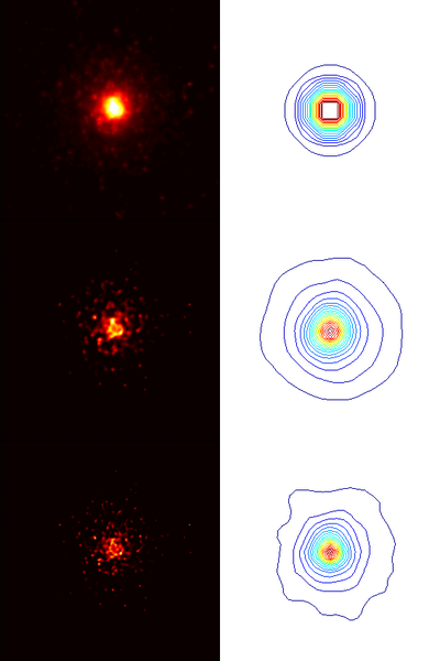

Daca PSF-ul se deduce din imaginea deformata a unei stele sau prin alte metode relativ empirice, vorbim despre blind deconvolution. Folosita cu grija, metoda poate da rezultate remarcabile cel putin dpdv stiintific, nu neaparat artistic. Dusmanul principal ramane zgomotul din imagine iar pe urma neliniaritatile senzorului.
Cea mai utila aplicatie ar fi depasirea limitei difractiei daca restul de factori perturbatori sunt tinuti la limita decentei.
@Mircea Pteancu: Un aspect important este cata iarba si praf inhalam ... dozele mici nu duc la halucinatii, chiar din contra. Softul este doar paraphernalia, drogul vine de la matematicieni.
Please don't shoot the messenger !
Cateva exemple:
Blind deconvolution: http://en.wikipedia.org/wiki/Blind_deconvolution
IRIS TUTORIAL Deconvolution: http://www.astrosurf.com/buil/iris/tutorial12/doc30_us.htm
Efectele zgomotului: http://www.mathworks.nl/help/images/exampl...rithm.html
Results with 1D Signals: http://www.deconvolve.net/DNResults1D.html
Results with 2D Images: http://www.deconvolve.net/DNResults2D.html
Results with 3D Volumes: http://www.deconvolve.net/DNResults3D.html
Deconvolution software: http://www.deconvolve.net/DNLinks.html
http://en.wikipedia.org/wiki/File:Blind_deconvolution_illustration.png
 Marime fisier:  76.83 kb
 Vizualizat:  de 9007 ori
