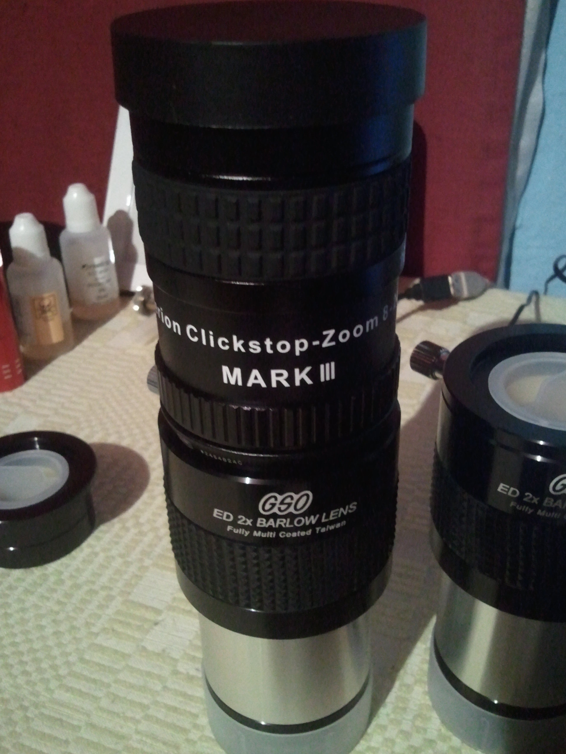

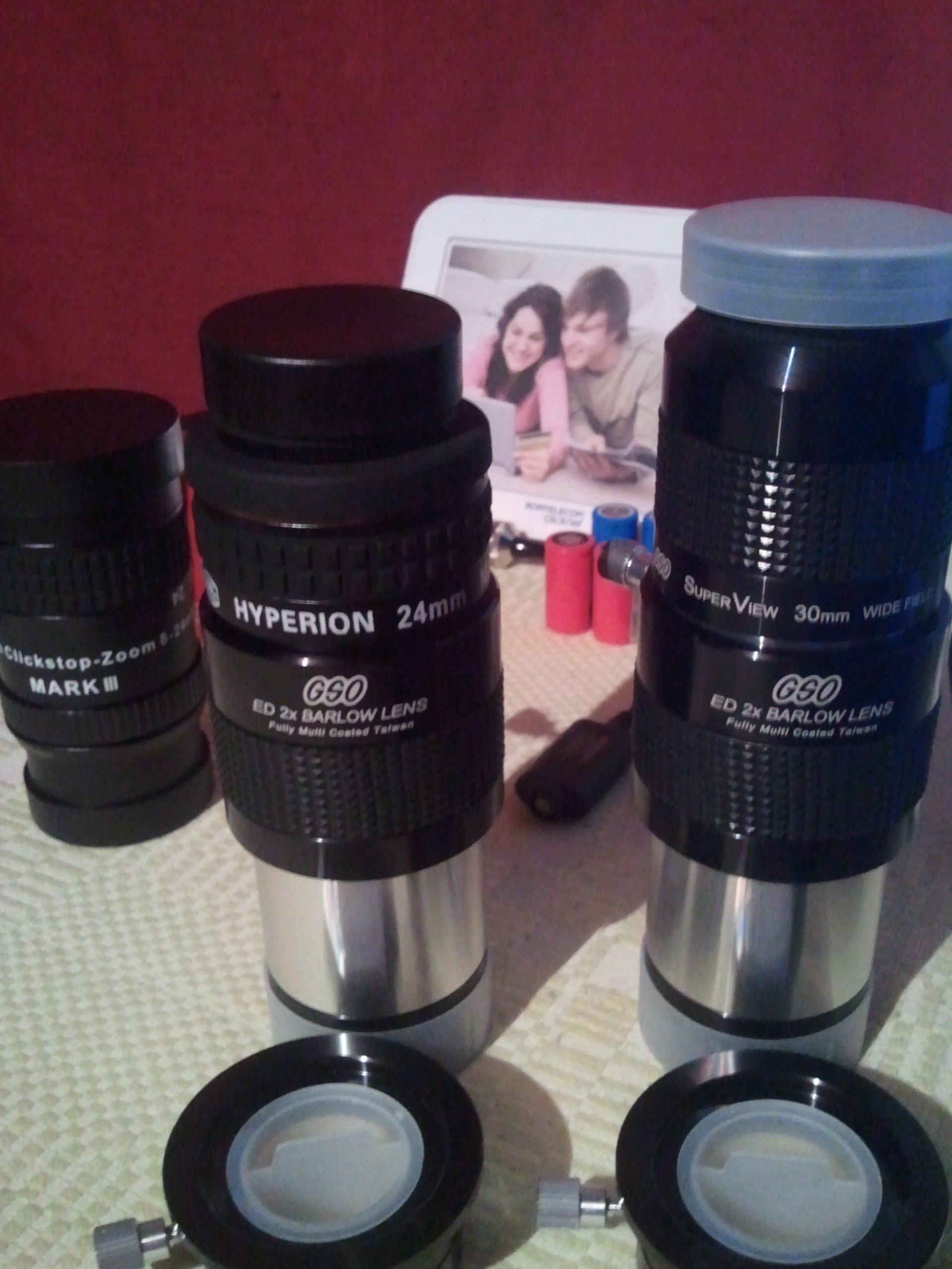

Am primit ieri ambele barlow-uri. Cu toate ca nu am avut parte de conditii atmosferice prea bune, am reusit totusi sa-mi fac o parere asupra lor. Asa cum am preconizat, setup-ul respectiv aplicat ocularului Hyperion zoom, presteaza extrem de bine. Marketing curat cu barlow-ul Hyperion. Deasemenea si ocularul Hyperion 24mm, respectiv GSO 30mm, se impaca de minune cu aceste barlow-uri. Intr-adevar sunt mai luminoase, ceea ce este un lucru foarte bun. Un singur lucru negativ ar fi greutatea. Se putea alege un material mai usor, dar probabil si pretul ar fi fost altul. Sunt multumit de alegerea facuta.
Mai jos cateva poze cu ele si cateva setup-uri:
 Marime fisier:  540.79 kb
 Vizualizat:  de 11316 ori
 Marime fisier:  541.61 kb
 Marime fisier:  581.47 kb
