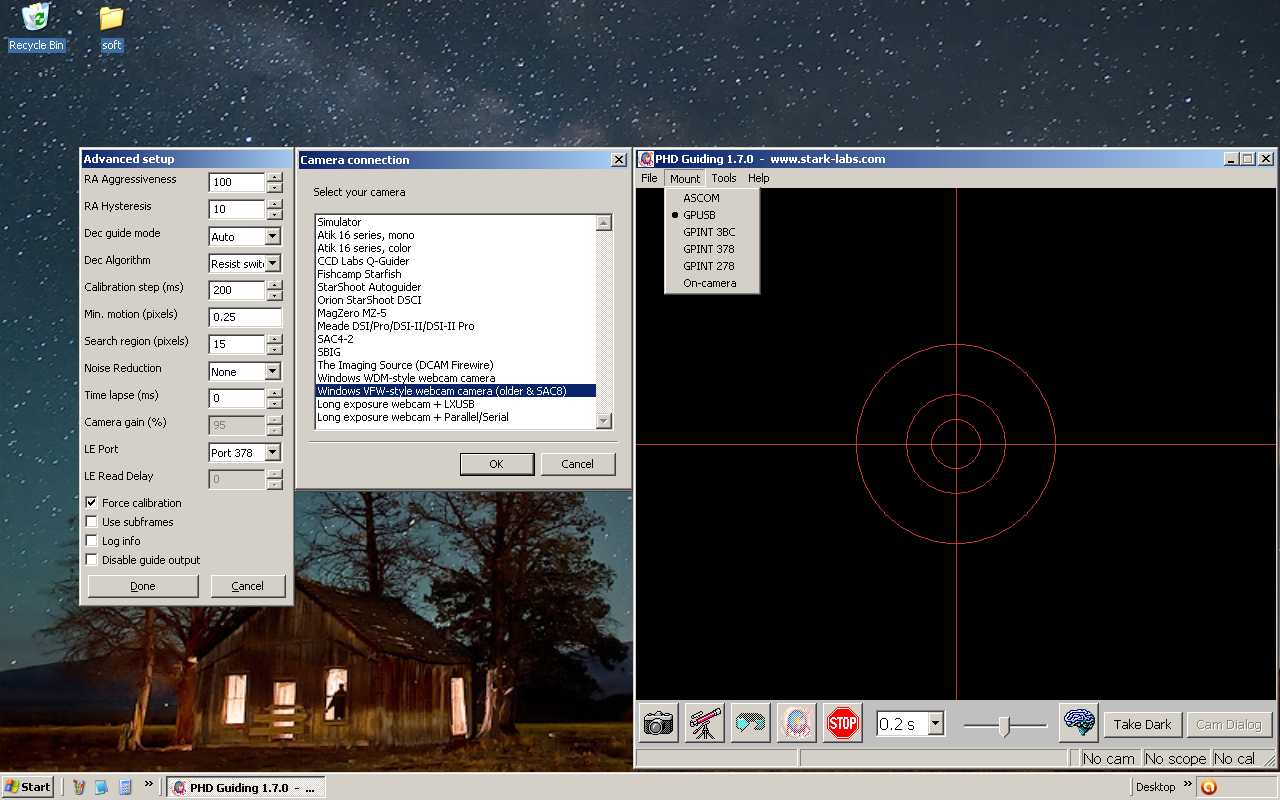

In linii mari cam astea-s setarile pe care le-am facut in PHD, luni seara (din atasament/poza).
Setarile pt SPC au fost date la minim/maxim: 5 fps, shutter speed minim, gain pe la jumate.
Daca are vreo importanta, sistemul de pe care am rulat PHD este: XP SP2, Celeron 1.7 GHz, RAM 1.5GB, HDD 80GB
setarile pe care le-am facut in PHD luni. ruleaza bucla pt reglarea focusului si alegerea stelei ghid, dar nu ghideaza...

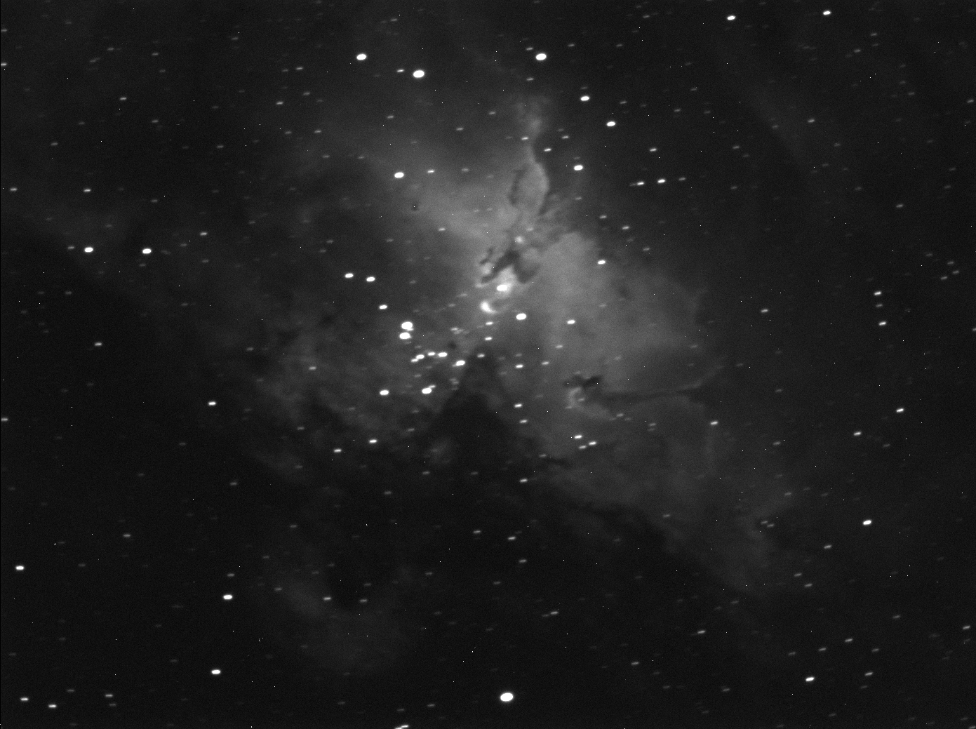

Graficul in PHD arata bine cu un RMS intre 14 si 18 si totusi iata ce a iesit, Mr. Green expunere 1x900 sec.
Ce credeti ca se intampla???

Pe ce axa apare miscarea?
gabi
Data inscrierii: 13 Mai 2010
Mesaje: 1007
MesajTrimis: 22 Mai 2013 10:48 Download mesaj
Nu stiu, graficul in PHD arata bine pe ambele axe.(montura folosita EQ6 )

gabi a scris:
Salut,
Flexura diferentiala Sad

Pai nu de pe grafic, trebuie sa iti aduci aminte cum era pus aparatul si sa vezi pe ce axa s-a miscat montura. Daca se misca pe ambele axe (retoric vorbind), stelele ar arata ca o cruce.

@gabi - field rotation - aliniaza cele doua instrumente.

Prinde bine bine luneta de ghidare pe telescopul de lucru (sau in final OAG...)
vezi si focuserul lunetei sa nu fie cu joc cablu camerei sa fie liber . oglinda principala si secundara sa nu flendare .

Multumesc , o sa incerc sa rezolv tinand cont de ce mi-ati spus.

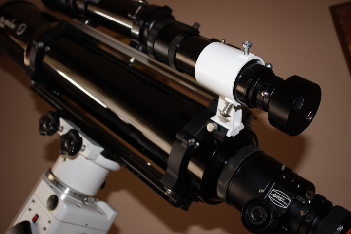

Atasez o poza ca sa vedeti mai bine despre ce este vorba.

Am gasit care era problema, dupa ce am focalizat am uitat sa fixez celula cu inelul de blocare. Mr. Green

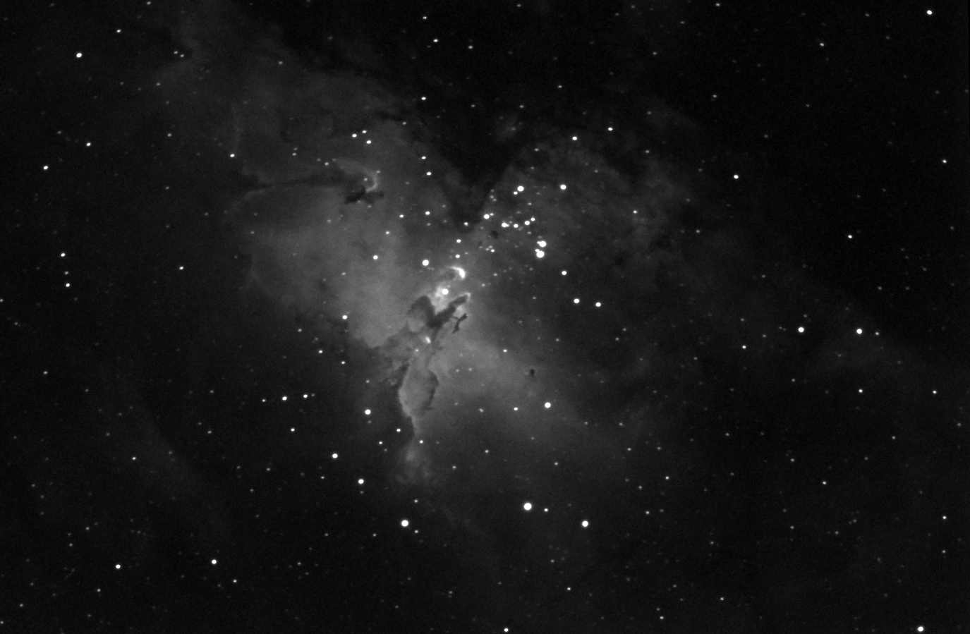

Am aliniat cele doua telescoape @auriga, am strans si fixat totul cat de bine am putut @Octavian.
Expunere 1x900sec.
