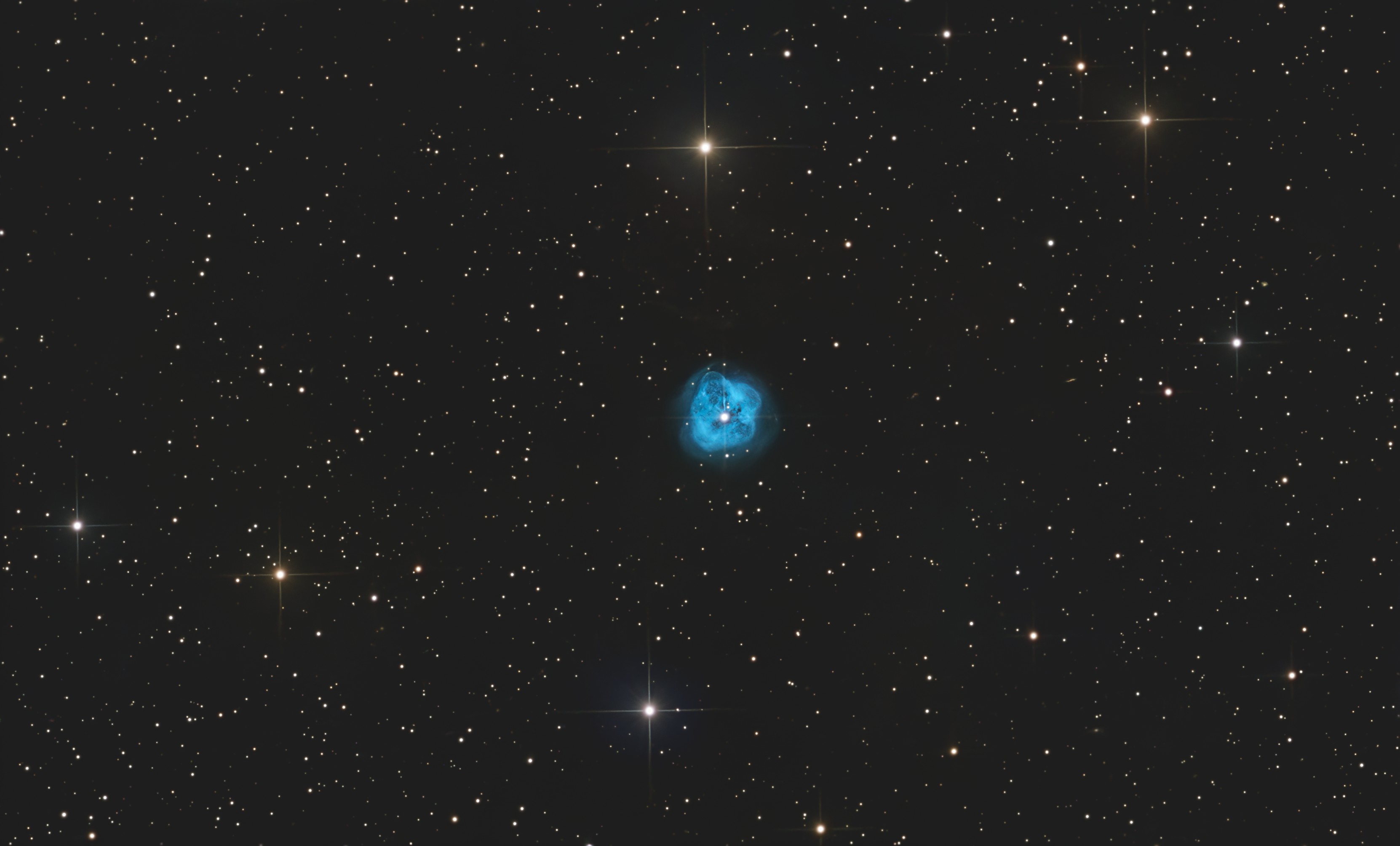

MesajTrimis: 24 Noi 2025 18:44 Download mesaj
NGC 1514(Crystal Ball nebula), nebuloasa planetara din Taur. Captura facuta pe 12 noiembrie, in conditii departe de a fi ideale ca seeing si transparenta (plus Luna 47% iluminata). Dar nu aveam prea mult timp si nu mai folosisem planetara de cateva luni, iar frigul este aliatul camerelor planetare/neracite.
-Stelele au iesit cam mari, dupa cum ma asteptam, din cauza seeingului si a castigului mare folosit (252).
-Setup: newton 8" F4, ASI585MC. Cadre: 128x120s.

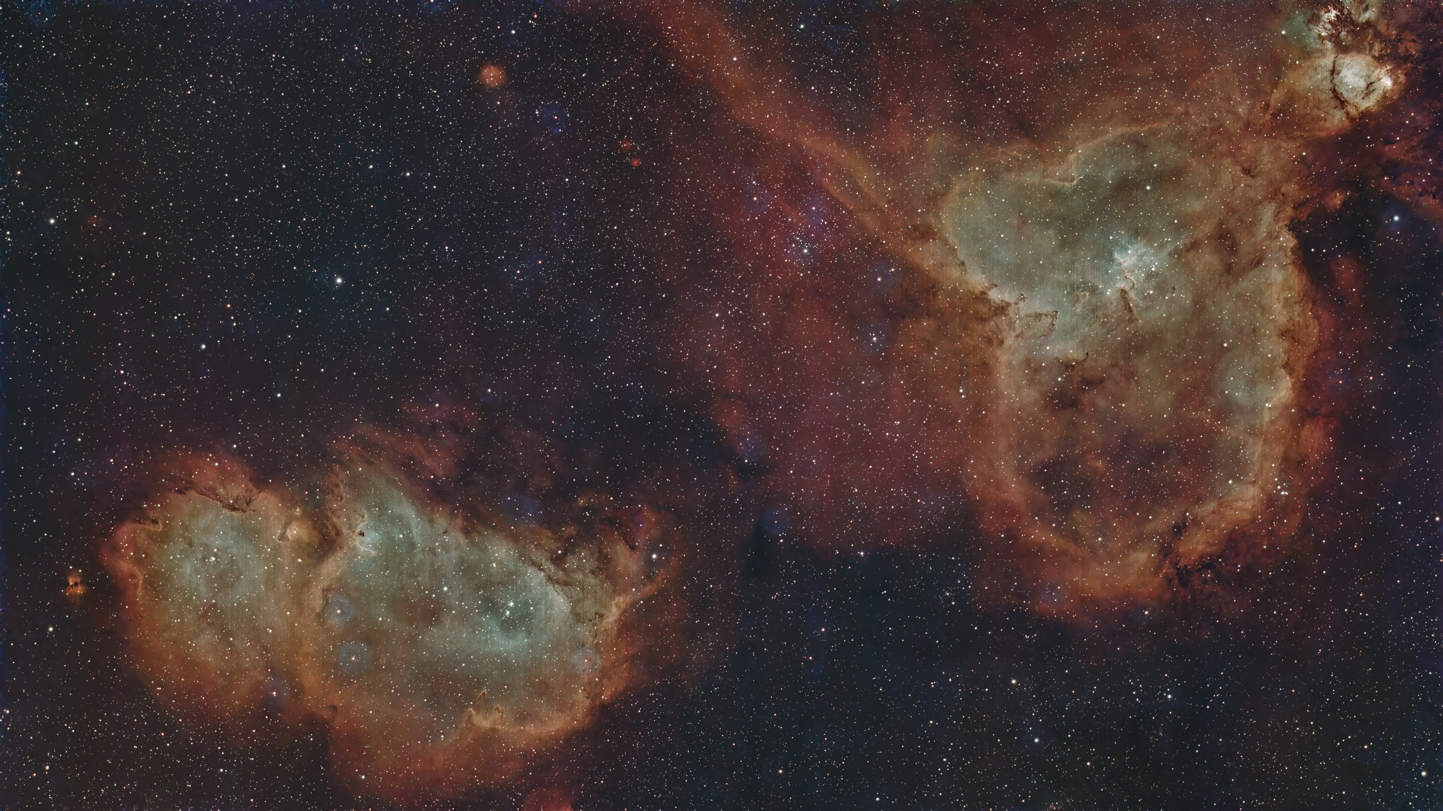

MesajTrimis: 27 Noi 2025 18:19 Download mesaj
Marti seara, o noapte cu cer mediocru din toate punctele de vedere, am facut o captura- experiment cu camera planetara. Am crescut expunerea la 300", dar cu gain 100(pana acum am folosit expuneri de cel mult 120" cu gain 252). Am folosit filtrul Optolong L-ultimate si ca tinta perechea Heart & Soul, ce intra la fix in FOV cu Samyang 135.
Probleme avute:
-halouri la stelele mai luminoase (ma asteptam sa la am);
- un evident "vertical banding noise", pe care nu l-am avut la gain 252. Am reusit sa-l corectez doar in fundal, pe nebuloase a ramas.
Expunere: 75 cadre de 300". Obiectivul la f2,8.

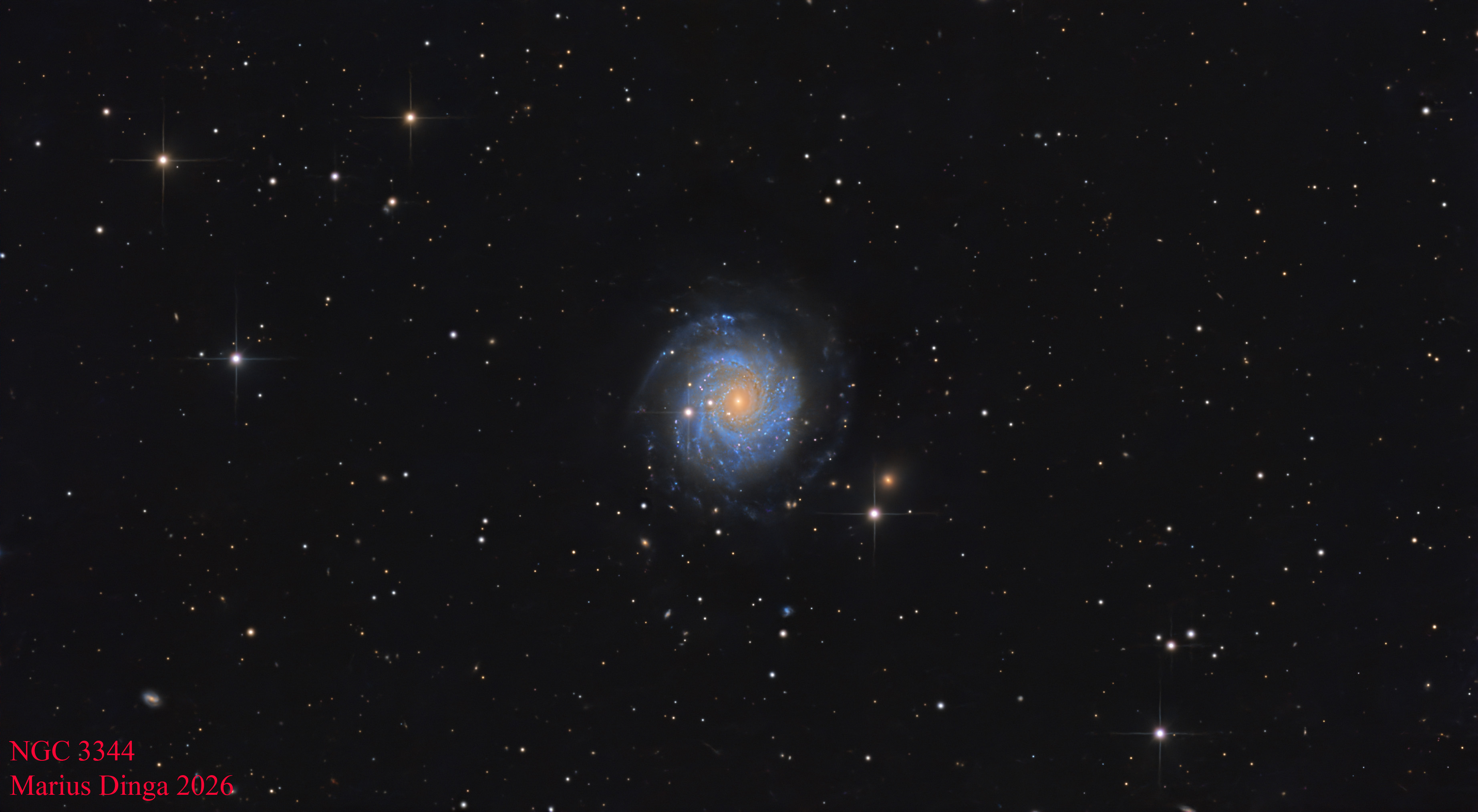

MesajTrimis: 19 Apr 2026 08:22 Download mesaj
"NGC 3344 (cunoscuta si sub numele de Sliced Onion Galaxy) este o galaxie spirala barata relativ izolata, de aproximativ jumatate din dimensiunea Caii Lactee, situata la 22,5 milioane de ani-lumina distanta, in constelatia Leul Mic. A fost descoperita de astronomul germano-britanic William Herschel pe 6 aprilie 1785.
NGC 3344 apartine grupului cunoscut sub numele de pintenul Leului, care este o ramura a Superroiului Fecioarei. NGC 3344 are clasificarea morfologica (R)SAB(r)bc, ceea ce indica faptul ca este o galaxie spirala slab barata, care prezinta inele si brate spirale moderate pana la slab infasurate. Exista atat un inel interior, cat si unul exterior, cu bratele proeminente radiind spre exterior din inelul interior, iar bara usor eliptica fiind situata in interior. In centrul barei se afla un nucleu HII cu un diametru unghiular de aproximativ 3". " (Wikipedia)
-Captura facuta pe 5 si 15 aprilie (149x120"). ASI585MC si newton 8" f4.

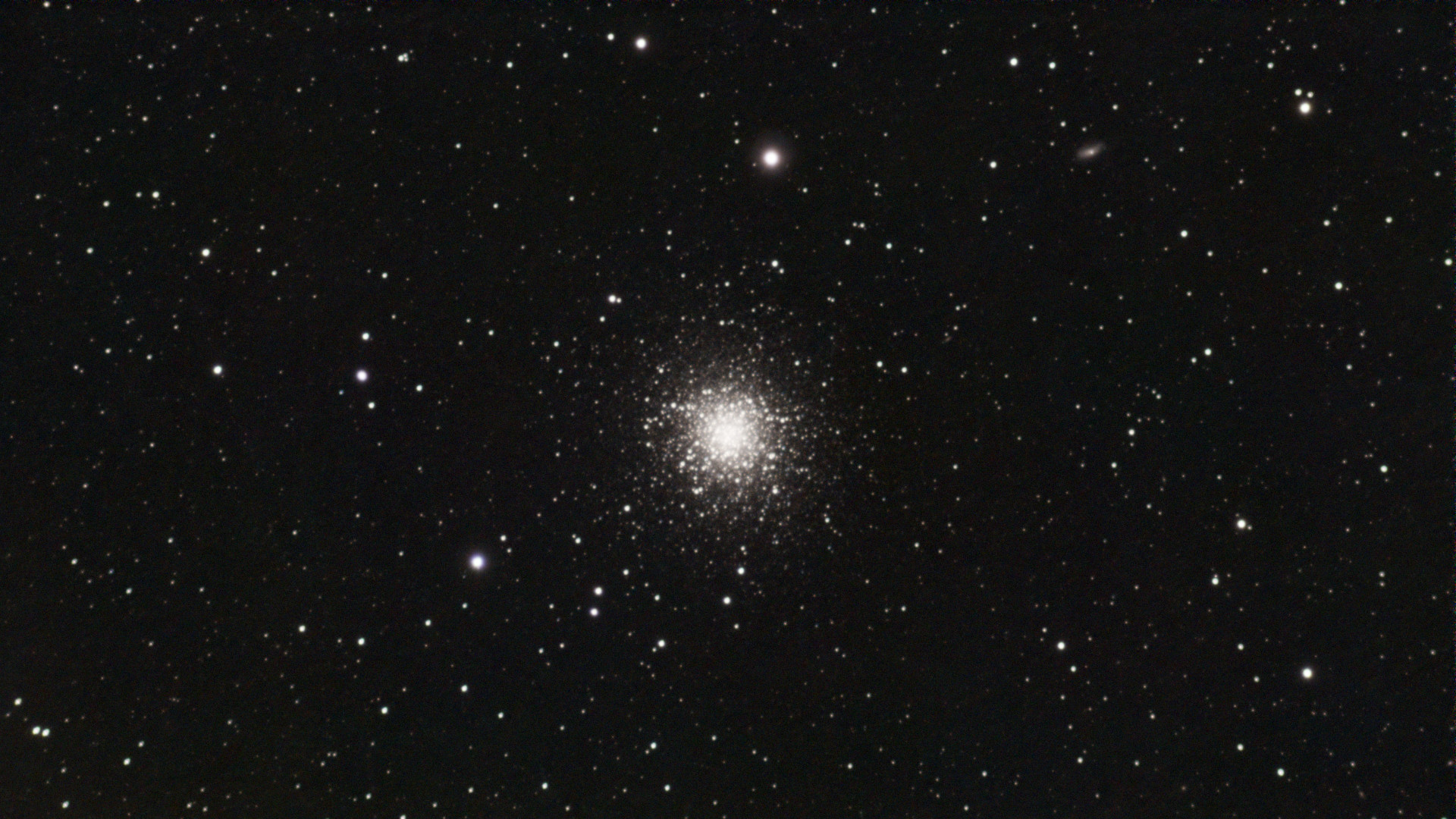

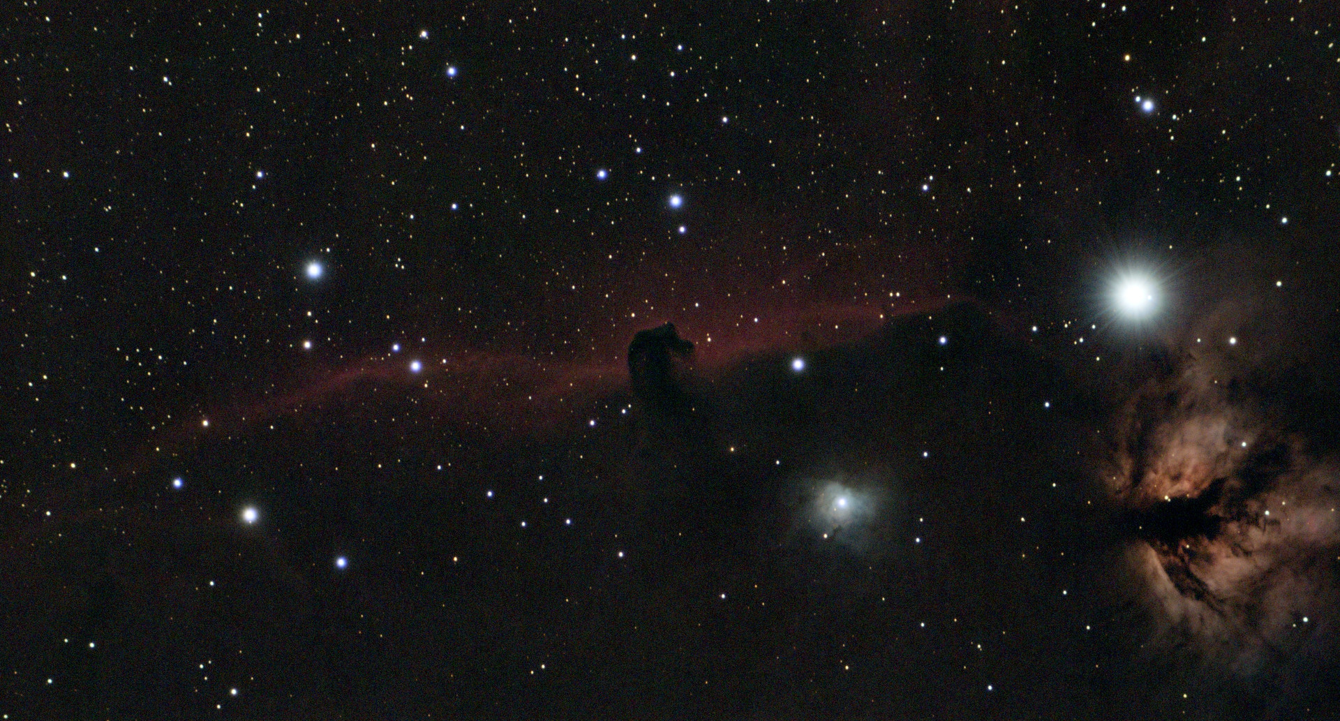

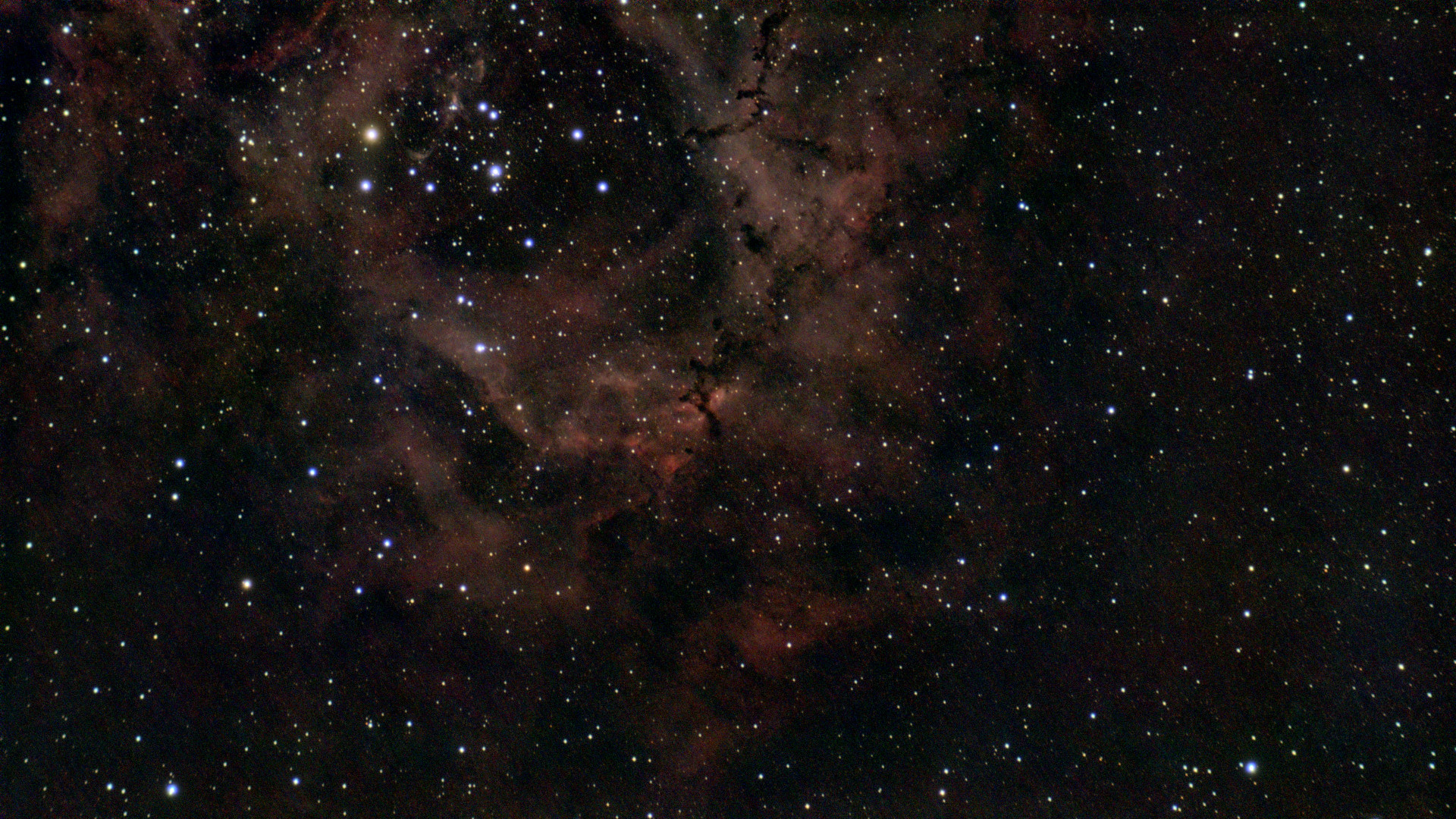

Titlul subiectului: Capturi ASI585MC

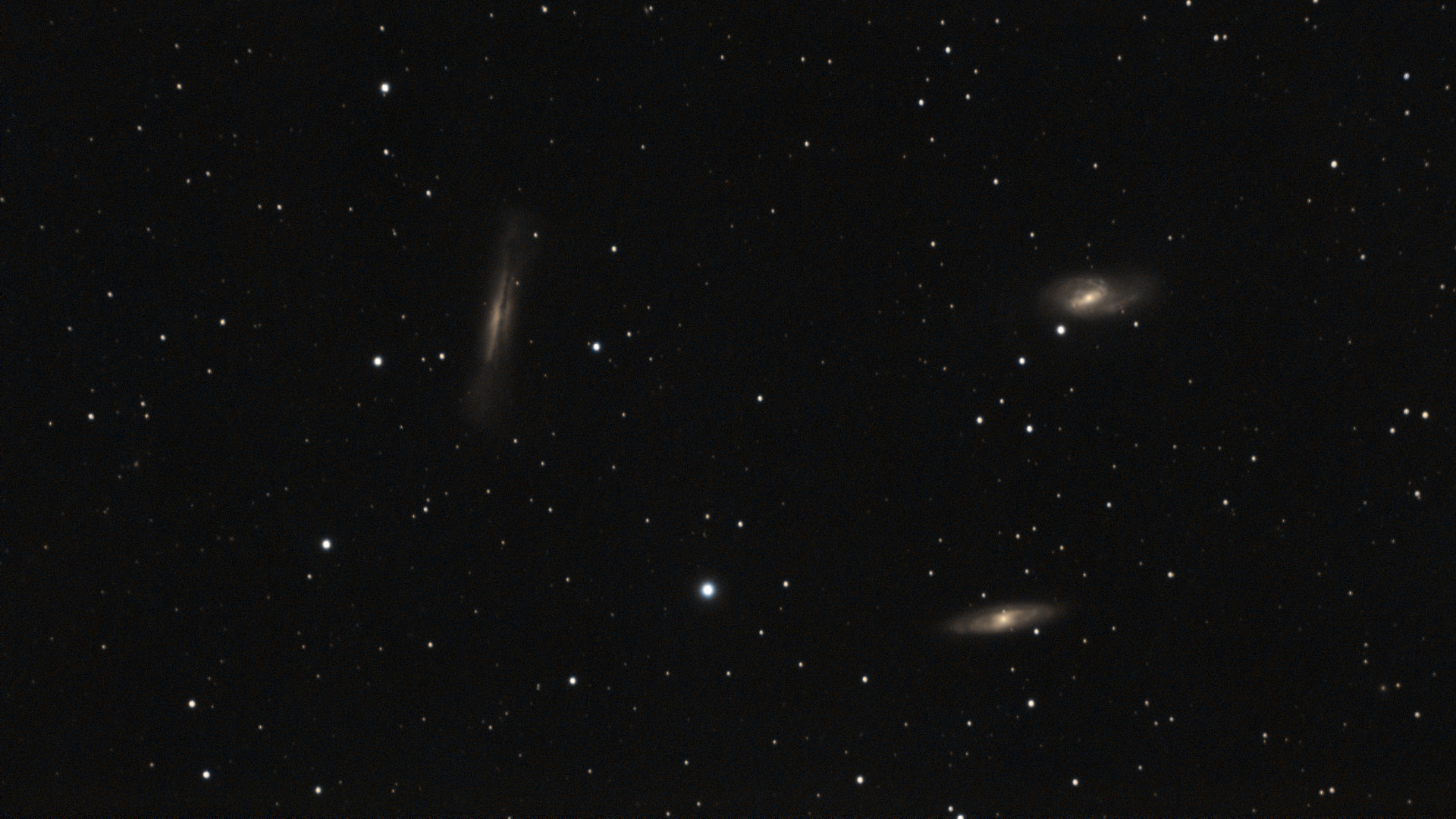

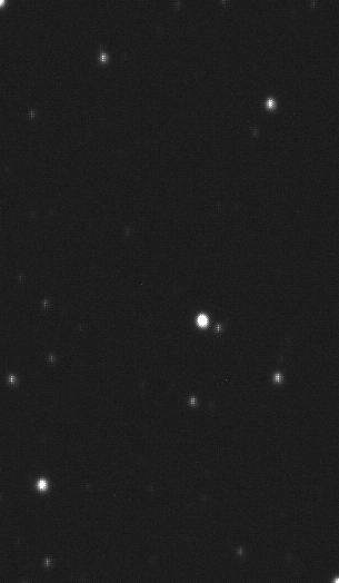

Pun aici cateva capturi facute cu Refractor SW72X480 + ASI585MC + HEQ5 Pro. Toate capturile sunt 120X30sec gain=252 10 darks.

Horsehead Nebula
 Marime fisier:  824.53 kb
 Vizualizat:  de 3865 ori
Leo Triplet
 Marime fisier:  474.18 kb
M13
 Marime fisier:  566.67 kb
Rosetta Nebula
 Marime fisier:  893.42 kb
Pluto
 Marime fisier:  155.66 kb

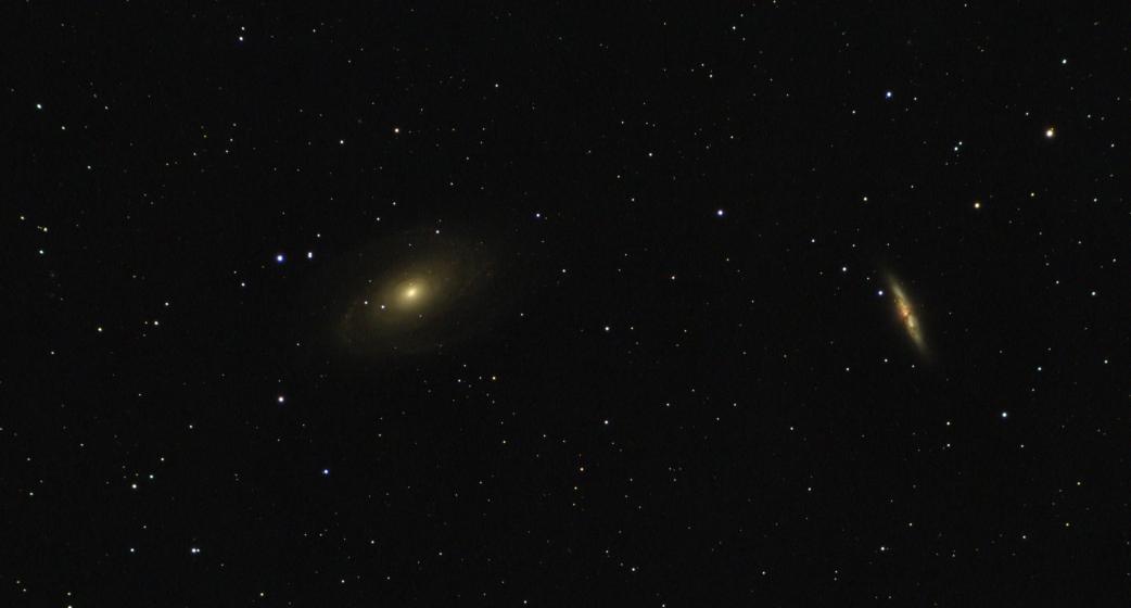

Titlul subiectului: M81 M82
M81 si M82 de aseara. 180X30sec gain 252.

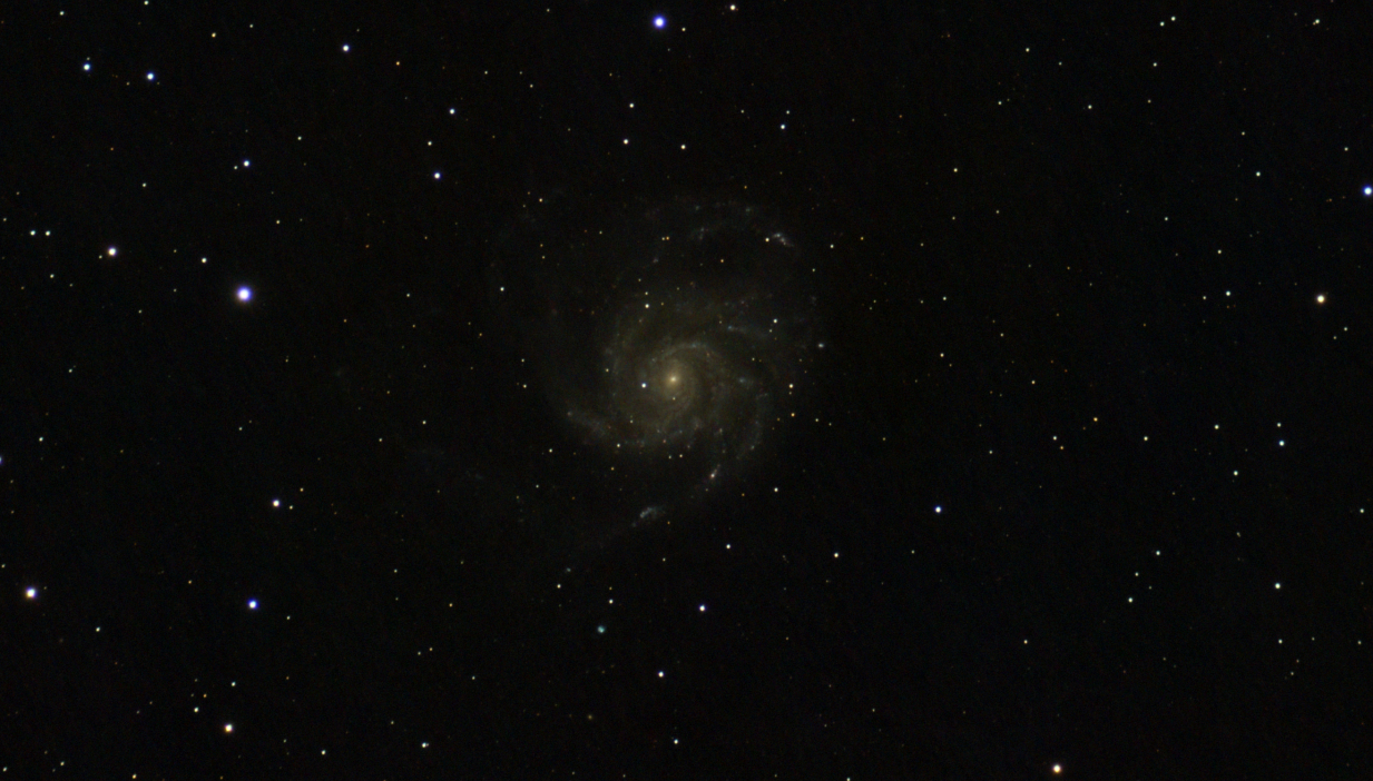

Titlul subiectului: M101
lights 180X30 sec, darks 30x30sec gain 252

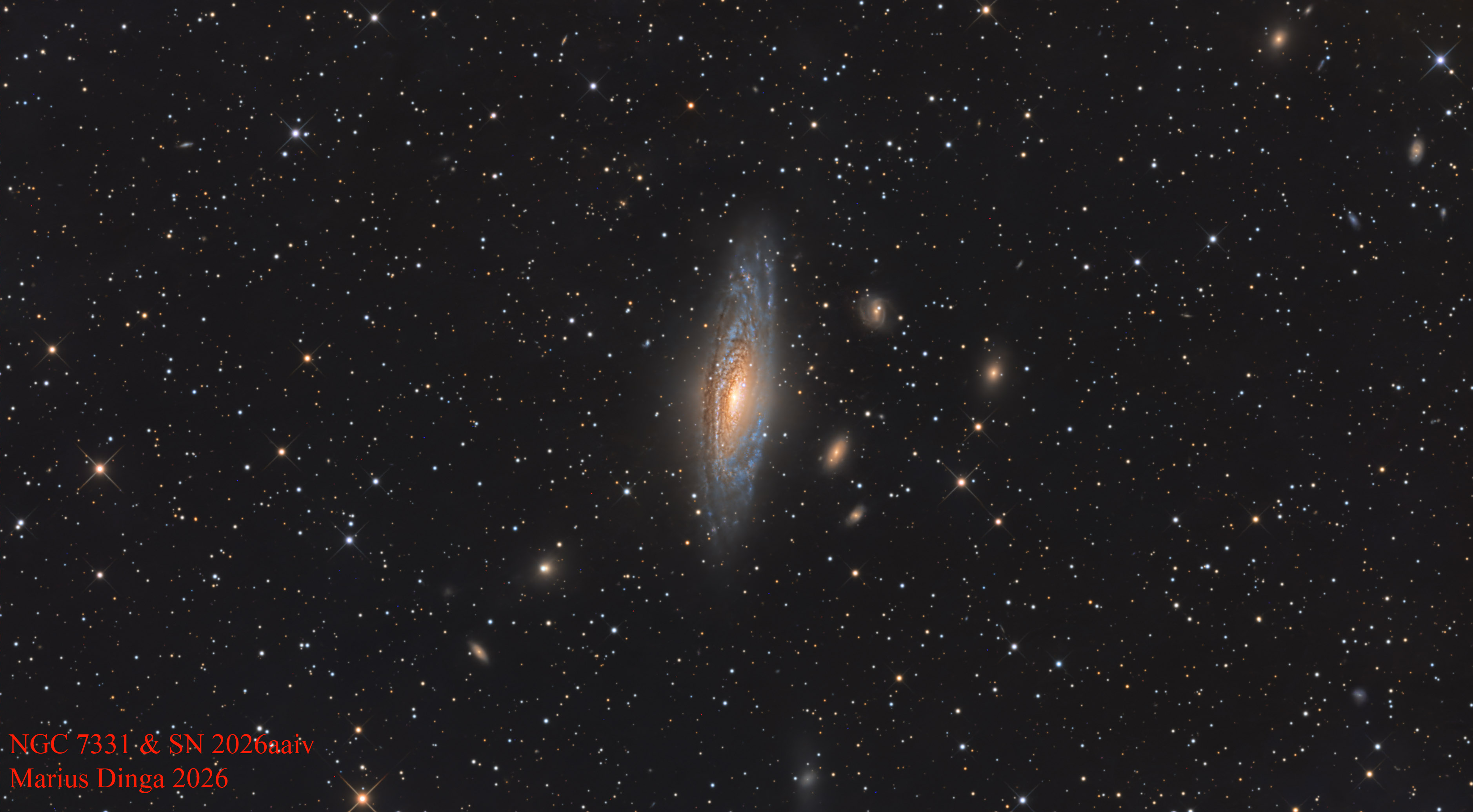

Doua noi achizitii.
NGC 7331 cu noua supernova -SN 2026aaiv. 87 cadre de 120", ASI 585MC.
"NGC 7331, cunoscuta si sub numele de Caldwell 30, este o galaxie spirala nebarata, aflata la aproximativ 43,79 milioane de ani-lumina distanta, in constelatia Pegasus. A fost descoperita de William Herschel pe 6 septembrie 1784.
Galaxia pare aproape similara ca dimensiune si structura cu Calea Lactee si este uneori denumita „geamana Caii Lactee”. Cu toate acestea, descoperirile din anii 2000 privind structura Caii Lactee ar putea pune la indoiala aceasta similaritate, in special pentru ca aceasta din urma este considerata acum o spirala barata, comparativ cu statutul nebarat al NGC 7331. In galaxiile spirale, protuberanta centrala se roteste de obicei impreuna cu discul, dar protuberanta din galaxia NGC 7331 se roteste in directia opusa restului discului. Atat in ​​fotografiile in lumina vizibila, cat si in cele in infrarosu ale NGC 7331, nucleul galaxiei pare a fi usor descentrat, o parte a discului parand sa se extinda mai departe de nucleu decat partea opusa." (Wikipedia)
"NGC 7479 (cunoscuta si sub numele de Caldwell 44 sau Galaxia Superman) este o galaxie spirala barata situata la aproximativ 105 milioane de ani-lumina distanta, in constelatia Pegas. A fost descoperita de William Herschel in 1784. NGC 7479 este clasificata si ca galaxie Seyfert si LINER, prezentand o activitate de formare intensa a stelelor (starburst) nu doar in nucleu si in bratele exterioare, ci si de-a lungul barei galaxiei, unde s-a format majoritatea stelelor in ultimele 100 de milioane de ani. Studiile de polarizare indica faptul ca aceasta galaxie a trecut recent printr-o fuziune minora si ca prezinta caracteristici unice in domeniul undelor radio, avand brate care se deschid in directie opusa fata de bratele vizibile in spectrul optic. Aceasta particularitate, alaturi de asimetria bratelor si de activitatea intensa de formare stelara, este atribuita fuziunii cu o galaxie mai mica. Galaxia este similara ca dimensiune si morfologie cu galaxia spirala barata NGC 1300." (Wikipedia)
-90 cadre de 120", newton 8" f4
 Marime fisier:  598.41 kb
 Vizualizat:  de 646 ori
