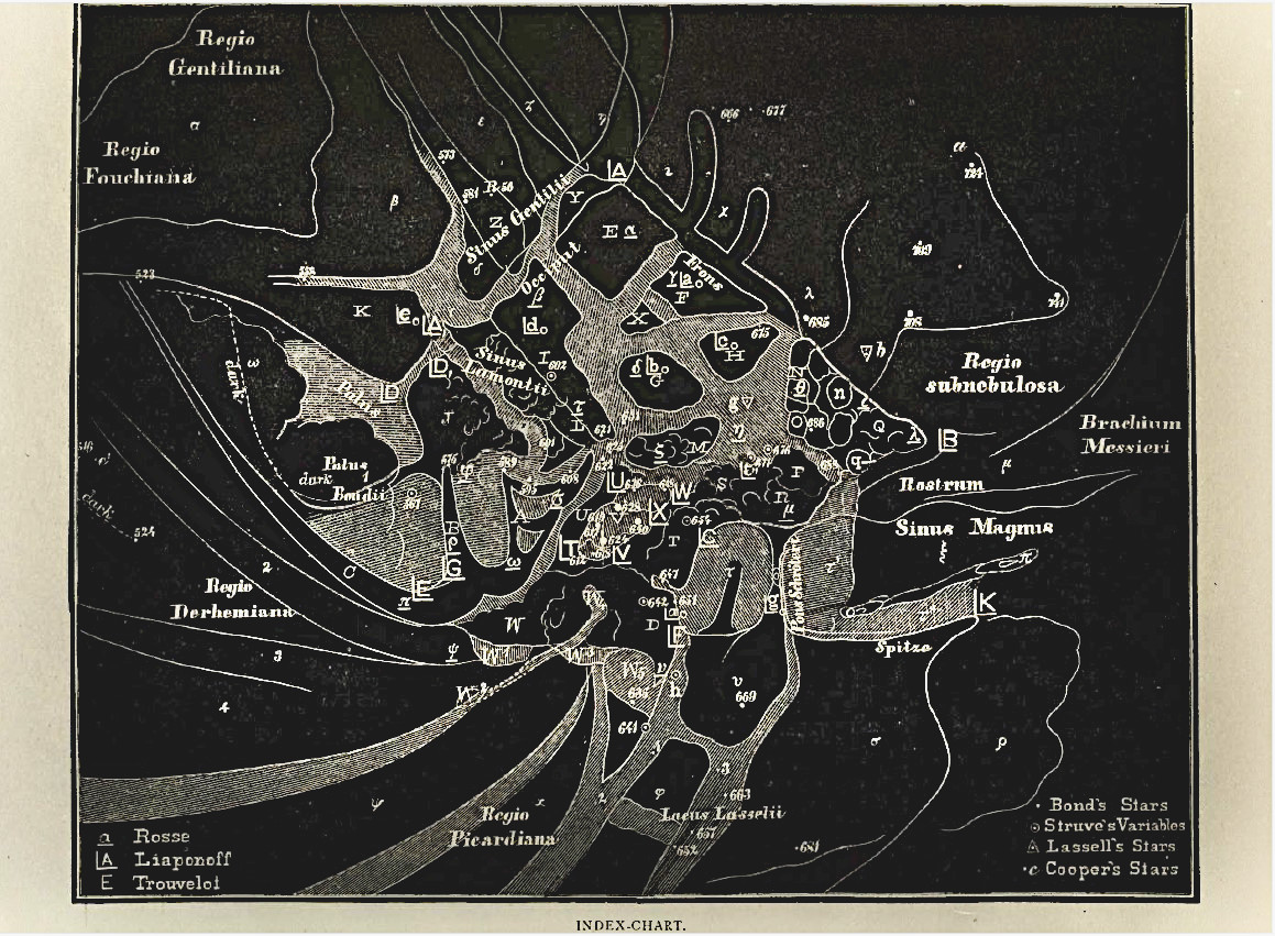

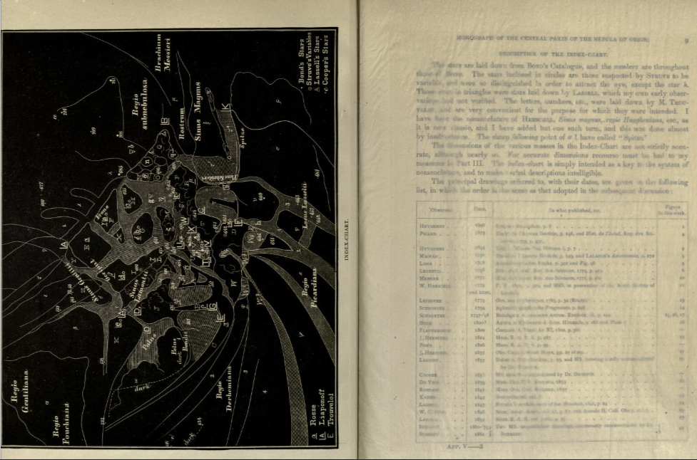

De comun acord cu zoth, Iulian, Erwin, lansam o noua tema de observatii. Este vorba despre identificarea de detalii in nebuloasele Messier 42 - M 43 din Orion.
Harta dupa care propun sa incercam identificarea de detalii este extrasa din cartea ''Monograph of the Central Parts of the Nebula of Orion'' de Edward S. Holden, Washington, Government Printing Office, 1882, pag. 8/9. Este vorba despre o litografie denumita ''Index chart'', dintre paginile 8 si 9.
Din cate imi dau seama, va trebui sa decolam incet, sa incercam intai sa intelegem harta si apoi sa o folosim la observatii.

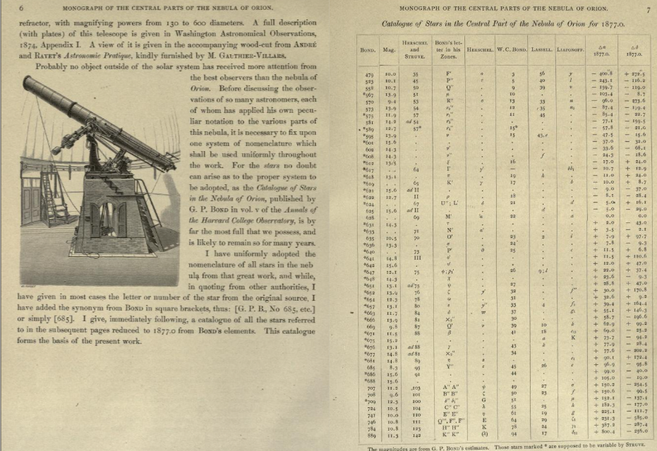

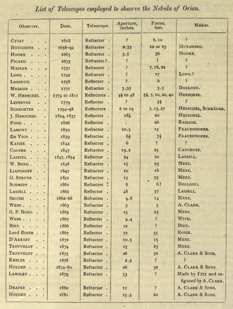

Atasez si lista telescoapelor si a observatorilor in baza carora Holden a alcatuit monografia sa. Nu trebuie sa ne sperie faptul ca in lista vedem telescoape gigant precum reflectoarele de 1,2 metri ale lui Wiliam Herschel si Lassell sau cel de 1,8 metri al Lordului Rosse deoarece tot acolo figureaza si luneta de 59mm a lui Huygens, cea de 85mm a lui Messier sau cea de 64mm a lui Keeler.
Noi ne propunem sa identificam detaliile observabile cu instrumentele noastre. Rien ne va plus !
De acord ?

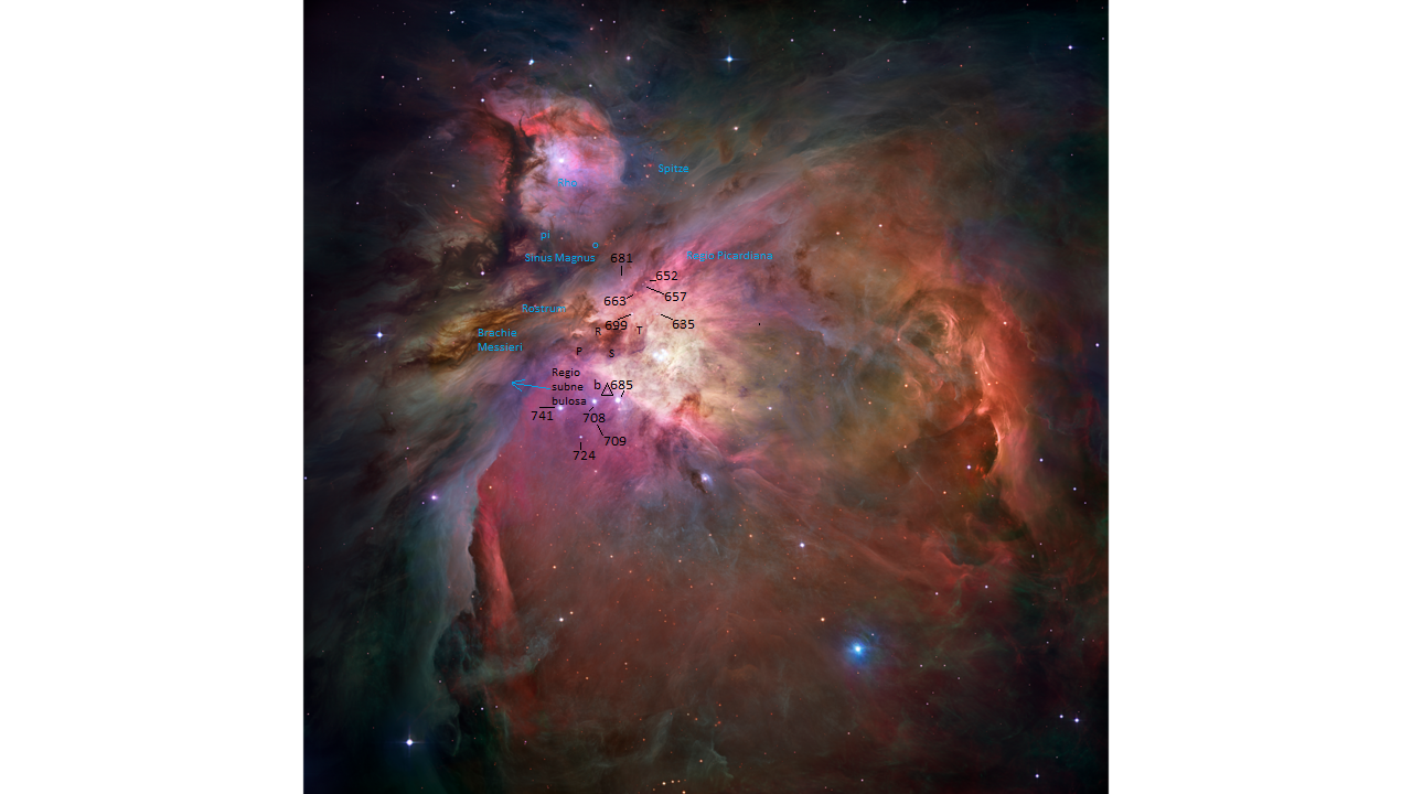

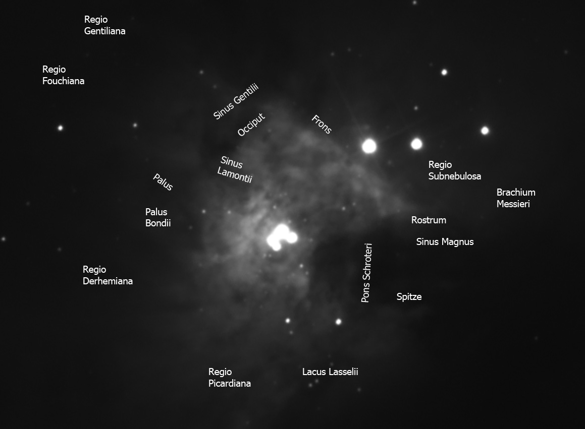

Otara off-topic dar am ajuns acolo datorita temei M42- M43.
Astronomical League desfasoara o actiune de sarbatorire a 35 de ani de activitate a telescopului Hubble. Participantii trebuie sa observe vizual si sa deseneze sau sa fotografieze un set dat de obiecte Messier sau Caldwell. Obiectele din aceasta campanie au fost fotografiate si de catre telescopul spatial Hubble.
Asa am ajuns la aceasta imagine Hubble a nebuloaselor M42- M43.
https://hubblesite.org/contents/media/imag...?news=true

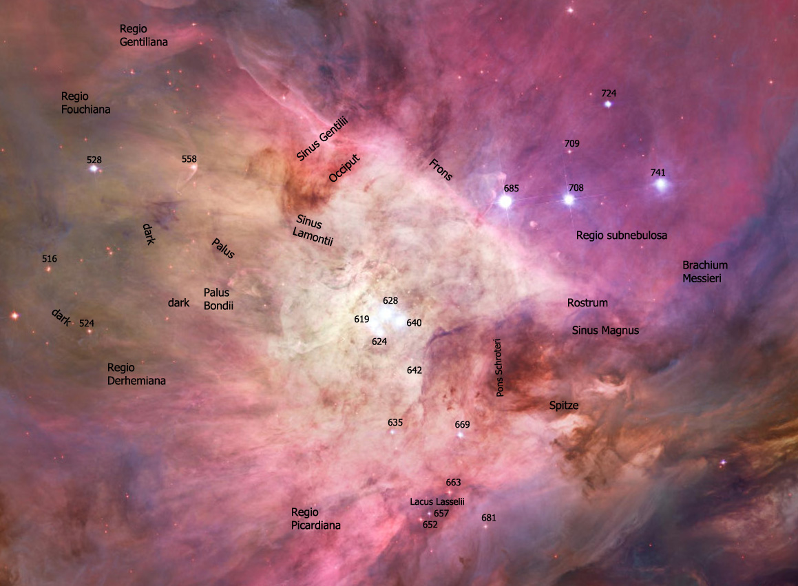

Folosind aceasta imagine, am identificat din harta lui Holden cateva detalii pe care le-am notat, vezi atasamentul.
Va rog sa verificati si daca am gresit, sa corectam.
Denumirea de ''Regio subnebulosa'' nu am bagat de seama ca Paint mi-a mutat-o, de aceea am pus o sageata spre zona care cred eu ca se numeste asa in harta Holden.

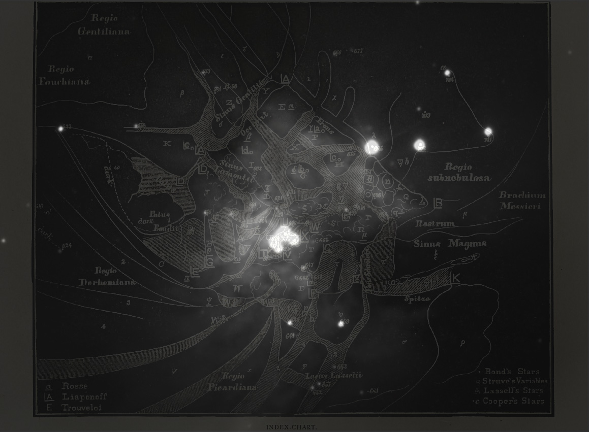

Buna seara tuturor.

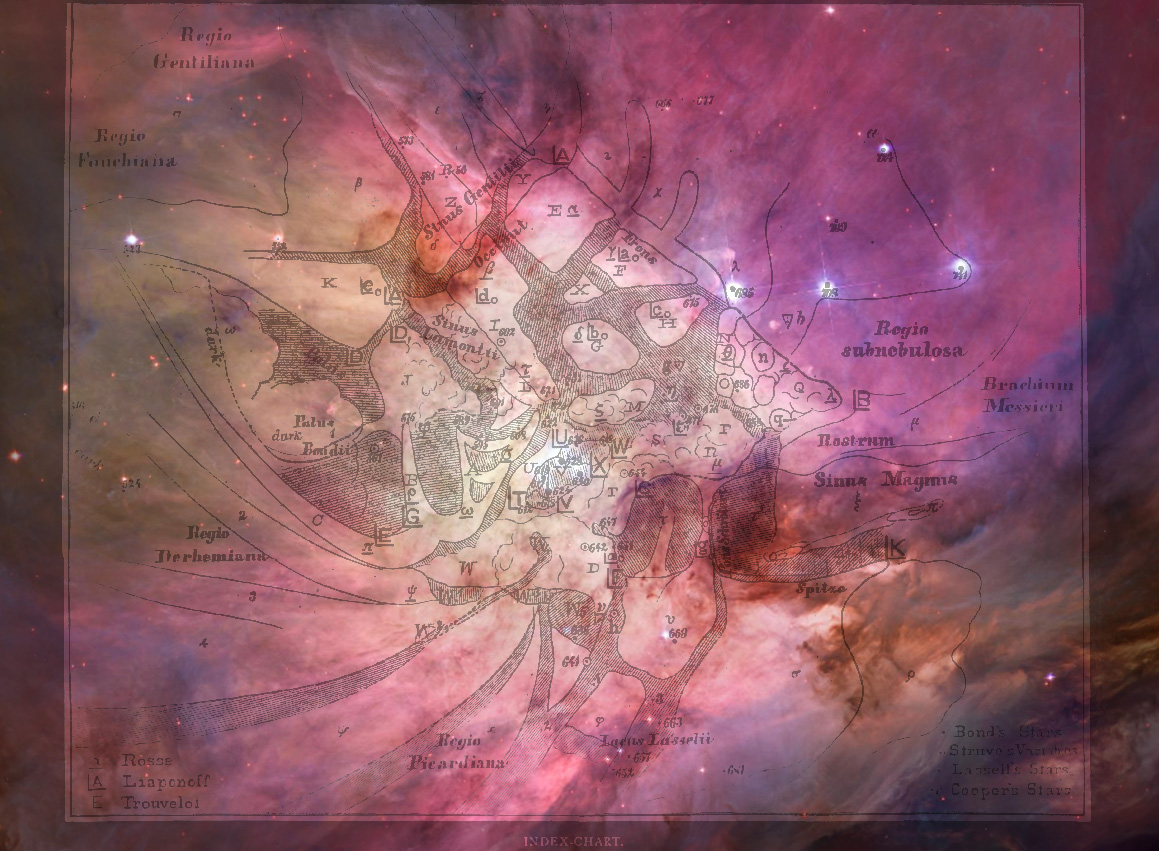

Ieri si astazi am studiat atat cartea si in special harta lui Holden, comparand harta cu imaginea facuta de Hubble cu nebuloasa M 42 prin suprapunere si am ajuns la rezultatul de mai jos.
https://archive.org/details/monographofcen...ew=theater
Am notat atat regiunile intunecoase si luminoase din zona centrala a nebuloasei cat si stelele din aceasta zona , bieninteles ,cele mai vizibile in instrumente mici deocamdata, ramane de vazut cand se va imbuna vremea asta sa putem face observatii la nebuloasa M 42, atunci vom afla concret ce se vede si ce nu in M 42.
Cifrele din dreptul stelelor nu reprezinta magnitudinea ci numarul de catalog, din catalogul aferent cartii, unde sunt trecute si magnitudinile stelelor printre alte informatii. Imaginea am intors-o cu nordul in jos si vestul spre stanga la fel cum este si harta lui Holden (raportat la orientarea scrisului de pe harta) si am cautat sa potrivesc magnificatia imaginii incat sa o aduc la aceeasi scala ca si harta lui Holden.
In afara de stelele din ghupul Theta mai sunt si alte stelute mai slab luminoase de observat, care sunt in apropierea Trapezului si a celorlalte trei stele mai luminoase.
Cele mai evidente formatiuni din zona centrala a M 42 ar fi Sinus Magnus , Pons Schroteri (ce alcatuiesc zona intunecoasa cea mai evidenta de langa Trapezium), Brachium Messieri (filamentul-mustata din partea estica a zonei), Sinus Gentilii , Sinus Lamontii , Occiput (zona intunecoasa din partea de sud a zonei centrale luminoase), Regio subnebulosa (de langa Brachius Messieri), Lacus Lasselii.

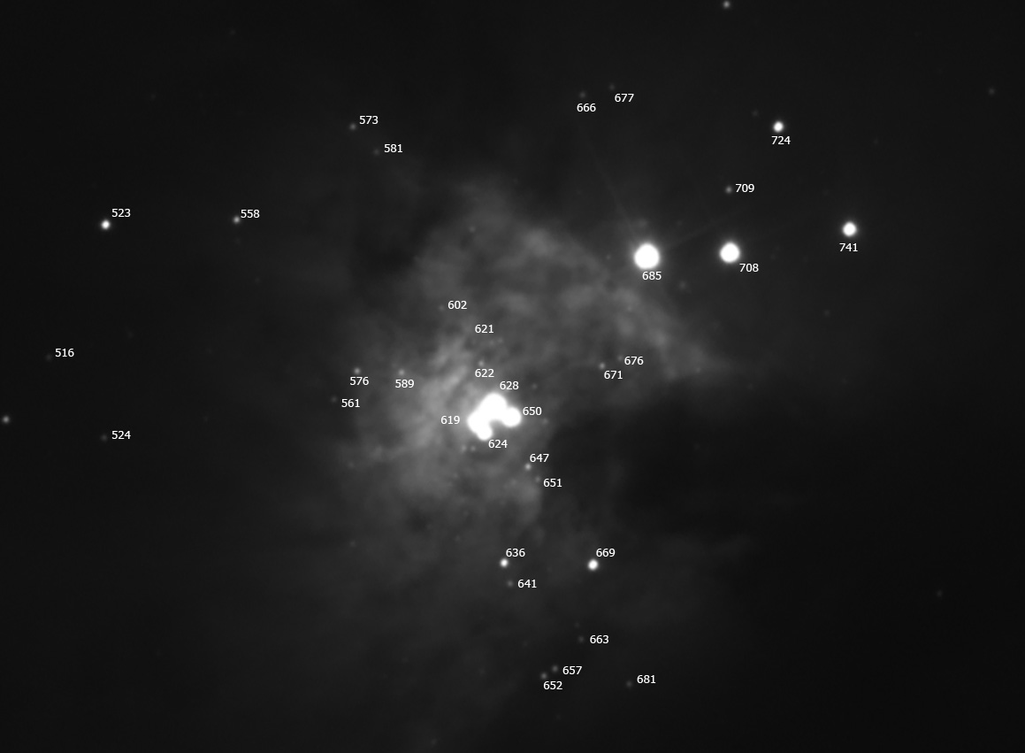

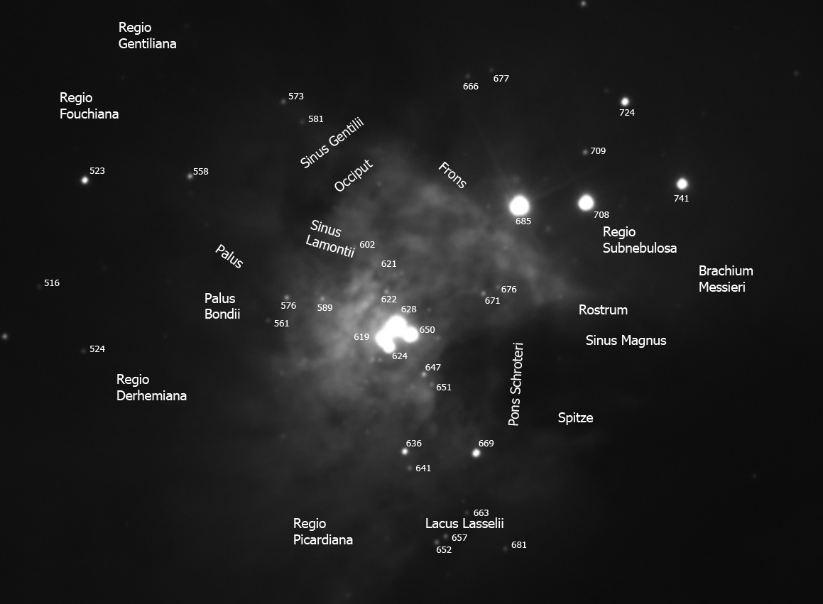

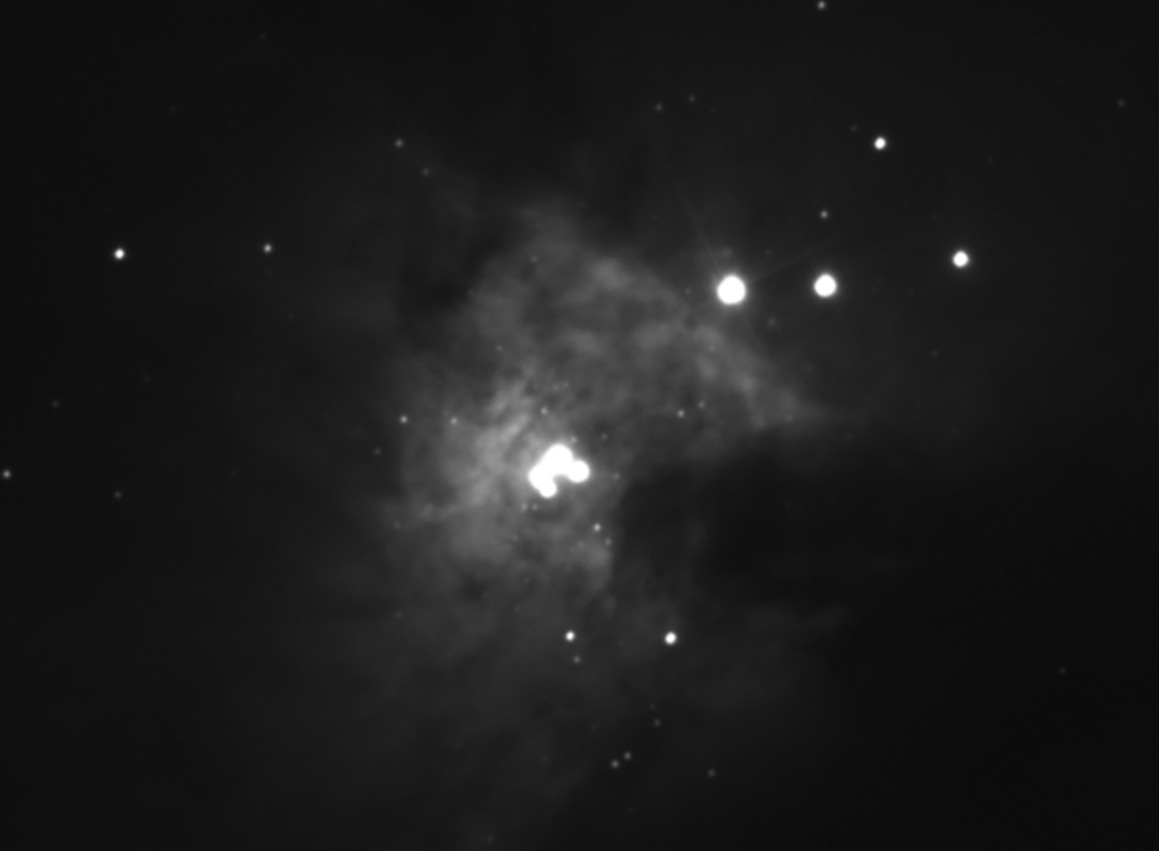

Revin cu noutati in privinta nebuloasei M 42. Smile
Aseara a fost senin pana dupa ora 23, asa ca am profitat si am scos telescopul Gigant 245/1286mm dar si telescopul SW de 130/900mm afara. Am asteptat sa mai urce constelatia Orion, am pus setupul format din telescopul SW de 130m mai camera ASI178MM sa pozeze nebuloasa M 42, m-am pus si eu pe observat cu Gigantul de 245mm aceasta nebuloasa. De mentionat faptul ca era si Luna destul de stralucitoare prezenta pe cer.
Am obtinut o imagine buna cu zona centrala a nebuloasei si Trapezul , imagine ce poate servi mai bine ca harta cu reperele din nebuloasa decat imaginea facuta Hubble , care e facuta cu niste filtre speciale (Ha, OIII, LRGB) care nu prea scoate in evidenta stelele slab luminoase ci mai mult nebuloasa, pe cand imaginea facuta de mine este in lumina alba nefiltrata si aduce mai mult cu ceea ce se vede vizual, dovada fiind faptul ca am indentificat mai multe stele in imaginea mea cu ajutorul hartii din cartea lui Holden, decat in cazul imaginii Hubble cu M 42, dar si cateva parti din nebuloasa pe care le-am indentificat mai usor.
Vizual am reusit sa indentific o mica parte din stelele notate in harta lui Holden si anume 619, 624 ,628 si 640 (notate pe harta lui Holden dar si pe harta intocmita de mine) care sunt defapt stelele din Trapez (am zarit usor si componentele E si F ), 685, 708 si 741 care sunt celelalte trei stele stralucitore de langa Trapez, apoi 724 si cu greu 709, care se afla in apropierea stelelor 741 si 708 (spre S de acestea), stelele 635 si 669 spre N de Trapez, si apropierea lor spre N alte doua stele apropiate intre ele, 652 si 657.
La S-W de zona cea mai luminoasa din nebuloasa M 42 am mai zarit stelele 528 si 558, iar spre W steaua 524. Spre S de zona luminoasa din nebuloasa am mai zarit si steaua 573.
Dintre partile nebuloasei am reusit sa deslusesc zona intunecata Pons Schoteri care se termina in apropoiere de Trapez, zona intunecata Occiput din partea sudica a zonei luminoase a nebuloasei M 42, am mai zarit si Frons marginea estica a zonei luminoase si Rostrum, extremitatea estica a acestei zone si banuiesc ca ca si Spitze , portiunea slab luminoasa care se extinde din zona luminoasa pe la N de Pons Schoteri.
Evident ca pe un cer bun fara Luna as putea indentifica mai multe din aceste portiuni ale nebuloasei M 42, insa harta acopera numai portiunea centrala a nebuloasei.
Mai zarisem odata o zona filamentara slab luminoasa, dar din afara ariei acoperite de harta lui Holden, cu Gigantul si filtru UHC, undeva la S-SW de zona centrala a nebuloasei, ramane sa mai incerc odata sa o observ cand mai am ocazia.

Excelent Iulian, felicitari pentru progrese !
Multumim pentru imaginile prietenoase cu observatorii vizuali.
La observarea zonelor din nebuloasa trebui sa tinem cont de semnificatia denumirilor.
De pilda Rostrum trebuie inteles drept '' gura de adancme navigabila''. Asta s-ar traduce ca punctul in care se bifurca Brachi Messieri si Sinus Magnus, bine vizibil in poza lui Hubble.
Pe de alta parte, Le Gentil si Derham au observat cu telescoape categoric mai mici ca ale noastre.
Despre Le Gentil stiu cu siguranta, deoarece am citit unele din rapoartele sale, ca a facut multe observatii cu lunete simplet de 4cm si 5cm diametru. Ba chiar si cu luneta binoculara de 40x2400mm, a fost deci un pionier al Astronomiei binoculare.
Despre Derham am citit informatii contradictorii. Cel mai mare telescop citat in legatura cu el a fost un newtonian de 8 inch.
Ce vreau sa spun este ca, daca exista vreo legatura intre denumiri si detalii - in sensul ca detaliul poarta numele astronomului care l-a semnalat - ar trebui ca Sinus Gentili si Regio Derhemiana sa fie niste detalii foarte evidente. Dar poate ca aceasta legatura nu exista ...
