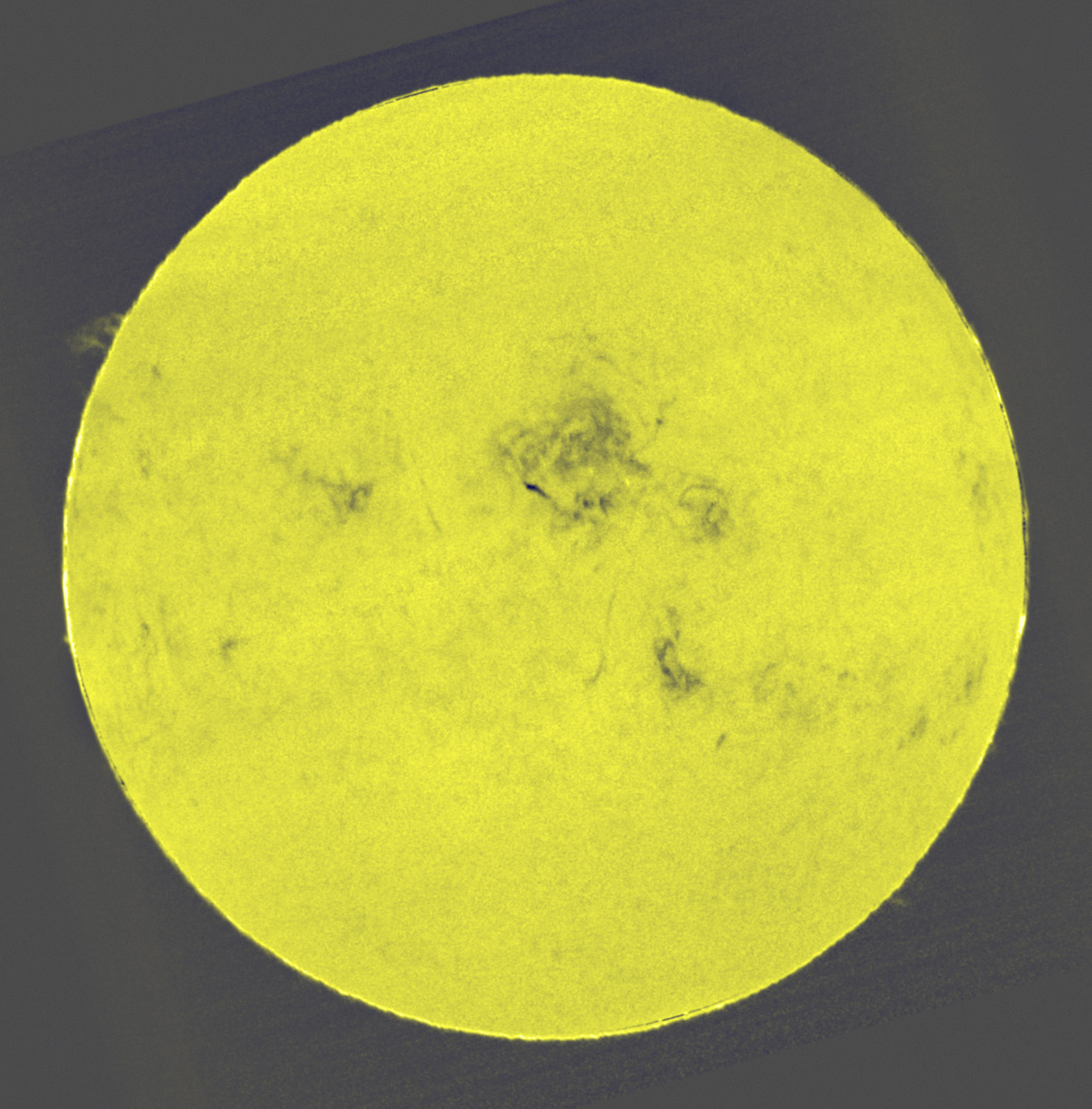

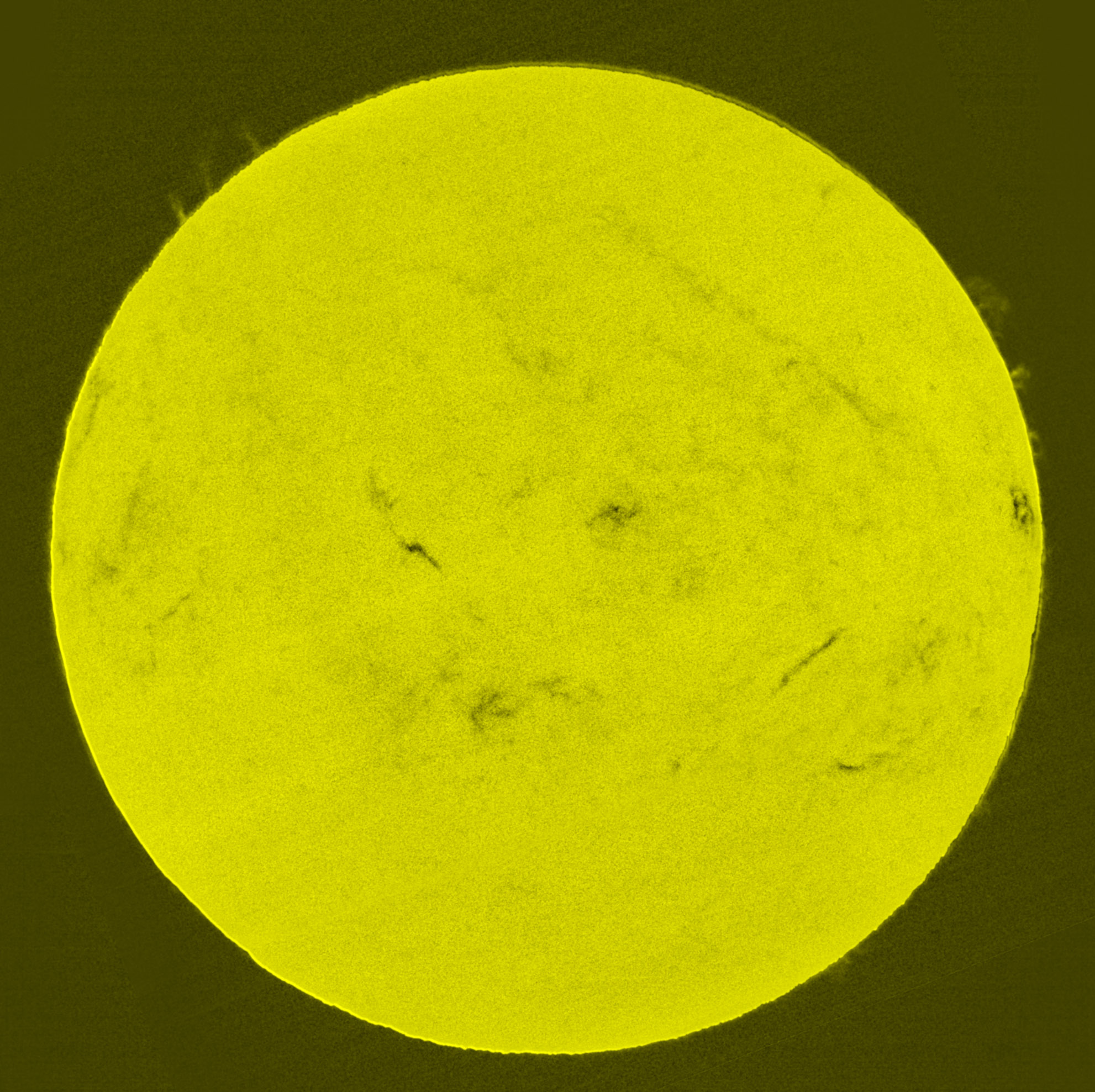

fier. Fiindca in Cluj sunt iar si iar reamintit, ca dincolo voi avea niste momente speciale, si anume vom fi trei, eu si cu barbosul si cu ranga, si voi incepe de la glezne, si apoi incetu cu incetu in sus...
conserva: Soare de fier.
Fe II, 5018.45A, stack de 17 scanari, semnal putin amplificat si disc corectat flat, plus margini de median in loc de zig-zag

Frumoase imagini in Fe 5018 A, sunt mai clare si detaliate. Intradevar, prin stacking se remediaza problema zimtarii ,cu cat mai multe scanari cu atat mai bine. Insa cand bate vantul e nasol caci multe imagini ies prea deformate una fata de alta ca sa iasa un stack decent, de aceea in astfel de situatii prefer sa prelucrez cate o singura scanare ,cu SHG de 60mm, sau doua scanari, in cazul de fata cu SHG de 80mm, daca discul nu intra intreg pe senzorul camerei.
Prezint si eu tot o "conserva" din data de 13 mai, cu Soarele in H-beta, mozaic din doua scanari facute cu SHG de 80mm, prelucrare facuta astazi. Vremea din ultimele zile tare mohorata cu ploi si multi nori.

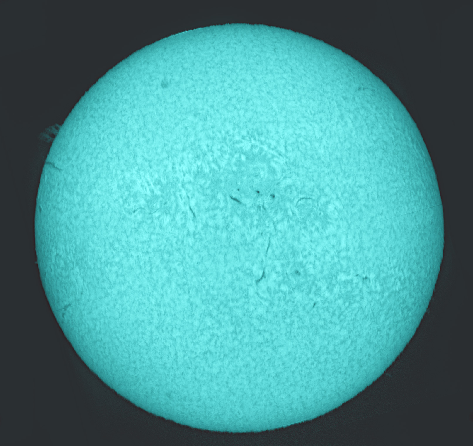

Intr-adevar , imaginile de mai sus au iesit faine, desi scanarile le-am facut cam tarziu, dupa ora 10, dar in ziua aceea seeing-ul a fost bun pe tot parcursul ei. De aceea am profitat si am facut pe mai multe lungimi de unda scanari cu SHG-ul de 80mm, printre care si Fe 5018A (pentru prima data cu acest instrument), He-D3 dar si Fe XIV pe 5302A, poate am noroc sa scot in evidenta coroana solara, caci am observat ca SHG-ul de 80mm are mai putina lumina parazita (o parte din lumina incidenta de la fanta se reflecta pe suprafata obiectivului-colimator) decat cel de 60mm . Bun ar fi fost un filtru de rejectie, un H-beta inclinat pe axa optica pentru filtrarea acelei lungimi de unda in zona verde a spectrului, dar nu am. Pentru linia H-alpha folosesc combinatia de fitru UHC + Rosu in fata camerei ca sa ingustez banda de trecere si sa reduc lumina parazita, dar si aici un H-alpha de 7nm si-ar face treaba mult mai bine ca filtru rejector.
De maine ma voi ocupa si de restul scanarilor facute pe 13 mai si in zilele ce au urmat, intrucat nici de prelucrari nu am mai avut timp, am fost si plecat din oras saptamana trecuta.

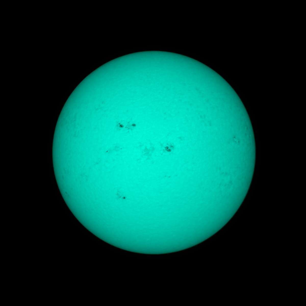

Multumesc pentru felicitari. Prezint imaginea in He-D3 a Soarelui din data de 13 mai ,realizata din doua scanari facute cu SHG de 80mm. A iesit cam zgomotoasa dar si detaliata, cu protuberante iesite bine in evidenta. Cu seria de capturi in Fe XIV pe 5302A nu am rezolat nimic, nu am reusit sa scot nimic in evidenta, doar zgomot, asa ca am abandonat prelucrarea. Vremea asta tare mohorata a fost, mai ales ieri cand a plouat toata ziua, de poimaine se intrezaresc ceva sperante de cer senin.

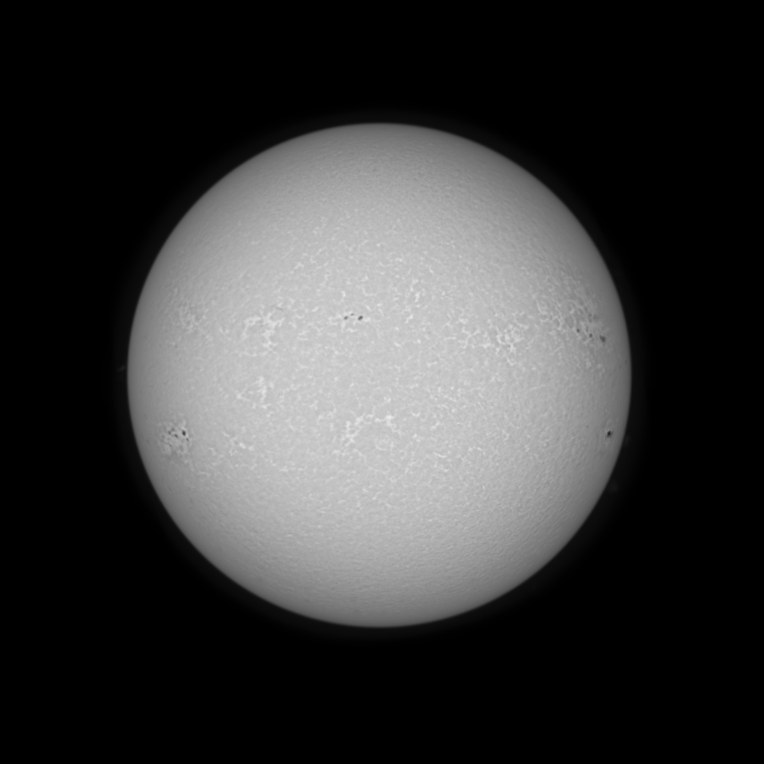

Prezint cateva imagini cu Soarele in H-beta si He-D3 din scanari facute pe data de 1 iunie cu spectroheliograful de 60mm. Am prins seeing bun in acea zi, asa ca am profitat si am facut scanari si pe H-beta si He-D3 pe langa H-alpha insa din cauza timpului incarcat cu treburi nu am reusit sa scanez si liniile gasite cu ajutorul Atlasului spectral.

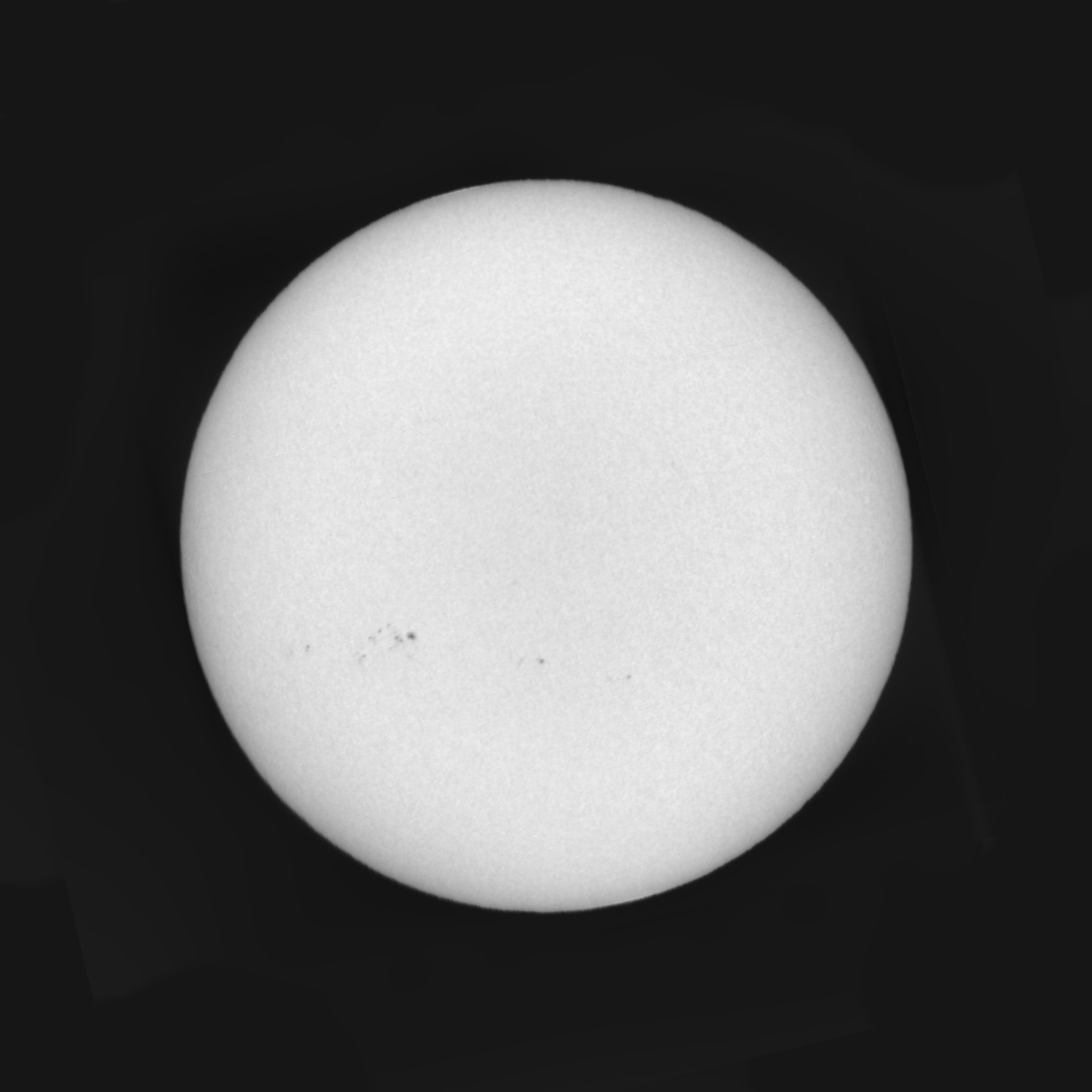

Prezint cateva imagini cu Soarele pe liniile Bariu II 6141.72A (in portiunea orange-galben a spectrului solar), linie ce se aseamana cu Fe 5018A in privinta aspectului discului solar, si Fe II 5169.03A (intre liniile Magneziului, in dreptul la b3), cu un aspect un pic mai diferit (fundal mai incarcat de granulatie solara- contaminare cu alta linie), acestea fiind primele doua din seria de linii gasite in Atlasul Spectral. Am atasat atat versiunile cu scadere de Continuum cat si versiunile originale, fara scadere.
