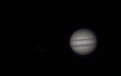

Usor usor revine Jupiter in centrul atentiei. Prima incercare din acest sezon, cu Barlow 3x, azi dimineata la ora 6:03 locala

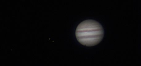

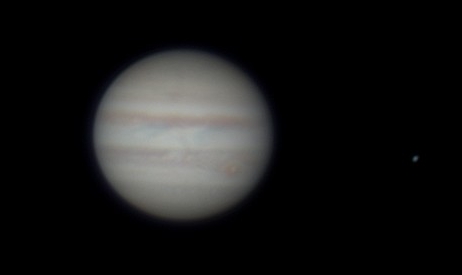

Atasat aveti primele mele incercari cu inregistrare IRGB la Jupiter. Saptamna asta am luat un set de filtre Astronomik IRGB si o roata de filtre, azi amincercat prima data. Din pacate seeing-ul nu era perfect, si este binevenit orice observatie. Ultima, cu tranzitul dublu, este foarte slab pentru ca canalul albastru nu a iesit bine ...
Tranzit umbra Europa
 Marime fisier:  7.09 kb
 Vizualizat:  de 7650 ori
 Marime fisier:  20.35 kb
Tranzit umbra Io si Europa
 Marime fisier:  7.57 kb

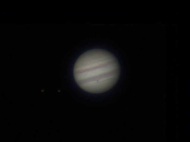

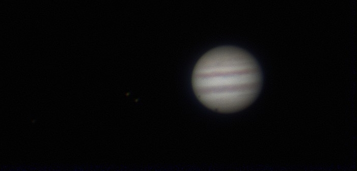

Cateva capturi de azi dimineata cu un seeing destul de slab. Am vrut sa fac captura la cele trei umbre pe Jupiter, insa in loc de 7:30 ca inceput am calculat 6:30. Insa tinand cont de faptul ca pe la ora 7 aveam deja greutati la captura din cauza Soarelui la rasarit, cred ca as fi putut sa prind numai in alb negru evenimentul ... Asta e. Poate pe 3 iunie am mai mult noroc ...
2013.10.12 - 5:56 local - 2:56 UT
 Marime fisier:  9.76 kb
 Vizualizat:  de 7590 ori
2013.10.12 - 6:38 local - 3:38 UT
 Marime fisier:  106.63 kb
 Marime fisier:  70.66 kb
Animatie de cca 1 ora
 Marime fisier:  286.86 kb

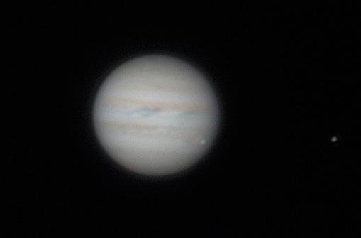

Jupiter azi dimineata. Pe poza 2 puteti vedea si luna Europa foarte clar peste GRS. Am folosoit un Barlow 3x+partea optica dintr-un Barlow 2x, filtre Astoronomik Type2c si un filtru Astronomik IR Pro Planet 742 ca canal L, Camera DMK21AU04AS. O sa incerc sa scot mai mult din aceste poze, sunt numai best of 20%, o prelucrare rapida.
 Marime fisier:  35.16 kb
 Vizualizat:  de 7362 ori
 Marime fisier:  15.11 kb
Mesaje: 11389
MesajTrimis: 30 Oct 2013 11:50 Download mesaj
Deci ai f/30?
Foarte interesante imaginile, ai incercat sa mai tragi de wavelets, pare ca mai sunt ceva detalii acolo.
Spor.
MrMxyzptlk
Data inscrierii: 02 Mai 2012
Mesaje: 745
Localitate: Sfantu Gheorghe
MesajTrimis: 30 Oct 2013 12:55 Download mesaj
O sa fac o reprocesare azi mai tarziu, si eu am observat ca mai sunt detalii acolo. Nu sunt sigur de F/30, ca e putin stranie setup-ul, pentru ca cu roata de filtre drumul dintre barlow-ul combinat (partea optica insurubez pe roata) si camera s-a marit substantial, si planeta e mai mare decat daca as pune camera direct in combinatia gen, partea optica din barlow 2x insurubat pe camera si impins in barlow 3x ...
MrMxyzptlk
Mesaje: 745
MesajTrimis: 30 Oct 2013 13:28 Download mesaj
Mai bine, nu?
 Marime fisier:  10.34 kb
 Vizualizat:  de 7323 ori
mak
Data inscrierii: 19 Ian 2009
Mesaje: 1224
Localitate: Otopeni
MesajTrimis: 30 Oct 2013 14:38 Download mesaj
Incearca sa nu mai folosesti Ir ca luminanta, iti ascunde o parte din detalii, rezolutia e mai proasta si nici culorile nu sunt cele "naturale", oricat ai trage de balansul de culoare. Daca nu ai ADC si nu poti trage cu UV/IR cut ca luminanta, fa mai bine RGB, iti reduce dispersia atmosferica si ies si detaliile si culorile cum trebuie.
Mi se pare ca detaliile sunt blurate din cauza rotatiei planetei, incearca sa folosesti Winjupos pentru de-rotire, ajuta mult. Trage cate 60-90s de fiecare canal si combina in Winjupos doua seturi RGB ca sa ai semnal bun. Daca tragi LRGB, trage un L de doua minute, pe urma cate un R, G si B de cate un minut si apoi inca un L de dous minute. Combina-le apoi in Winjupos. Eu asa trag cu telescopul de 245 si asa trageam si cu C8 si am semnal suficient si n-am probleme cu rotatia.
Incearca sa mai prelucrezi, din ce vad eu se poate scoate mai mult din ce ai tras.
mak
Mesaje: 1224
Localitate: Otopeni
MesajTrimis: 30 Oct 2013 14:40 Download mesaj
MrMxyzptlk
Mesaje: 745
MesajTrimis: 30 Oct 2013 18:55 Download mesaj
mersi mak o sa incerc si asa, cu inregistrari mai lungi si derotatie. practic aici problema cea mai mare a fost ca deoarece am folosit un grosisment destul de mare (pentru un telescop de 150mm) si nu am vrut sa am probleme cu rotatia, am folosit numai un minut pe canal. Am folosit IR ca canal de luminanta pentru ca asa s-a evidentiat cel mai bine Europa peste GRS, la canalul L cred ca am gresit ceva ca cam distruge imaginea ...). O sa mai incerc sa fac prelucrari, insa la cca 700 de frame-uri/canal nu prea cred ca pot sa fac ceva miracole ...
