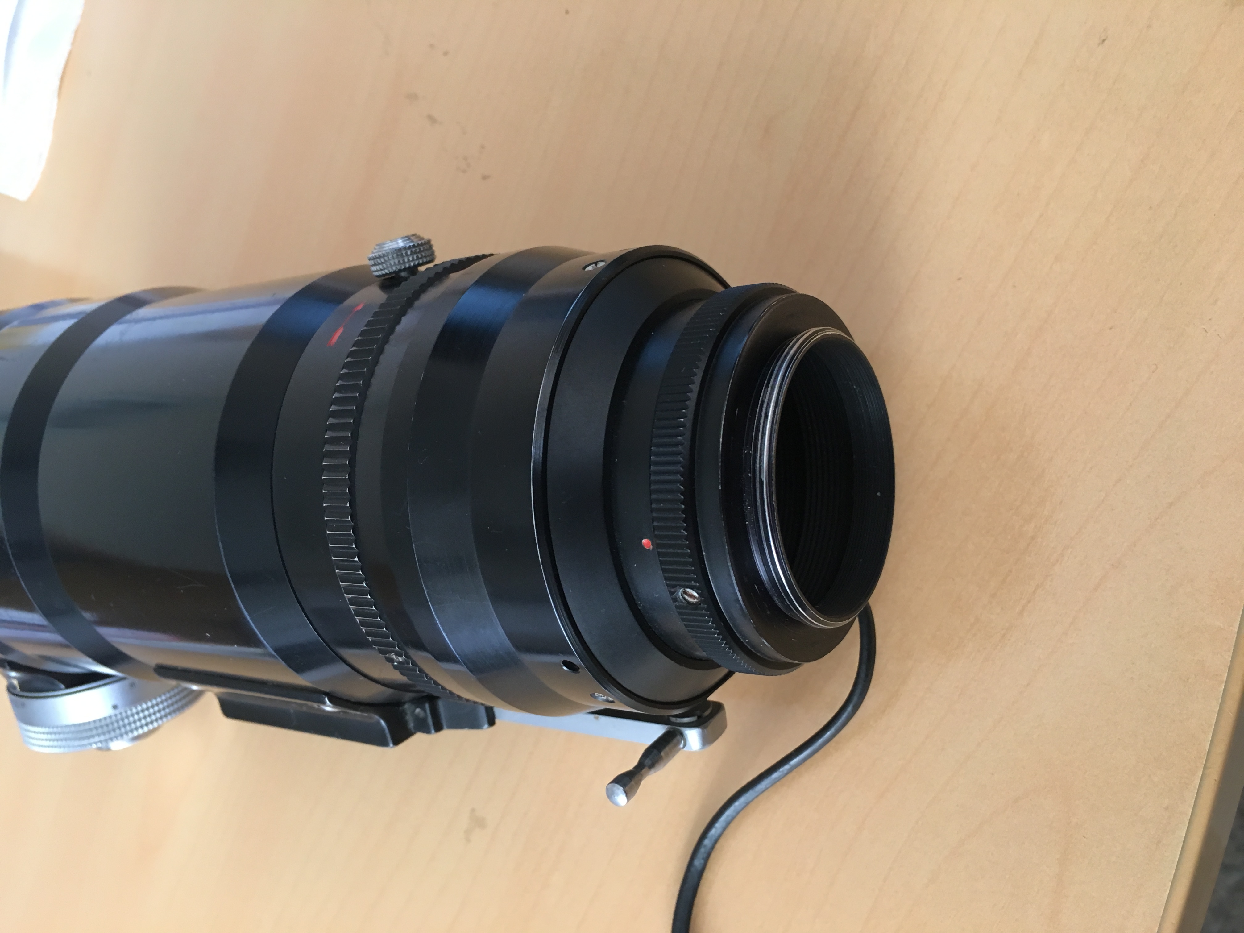

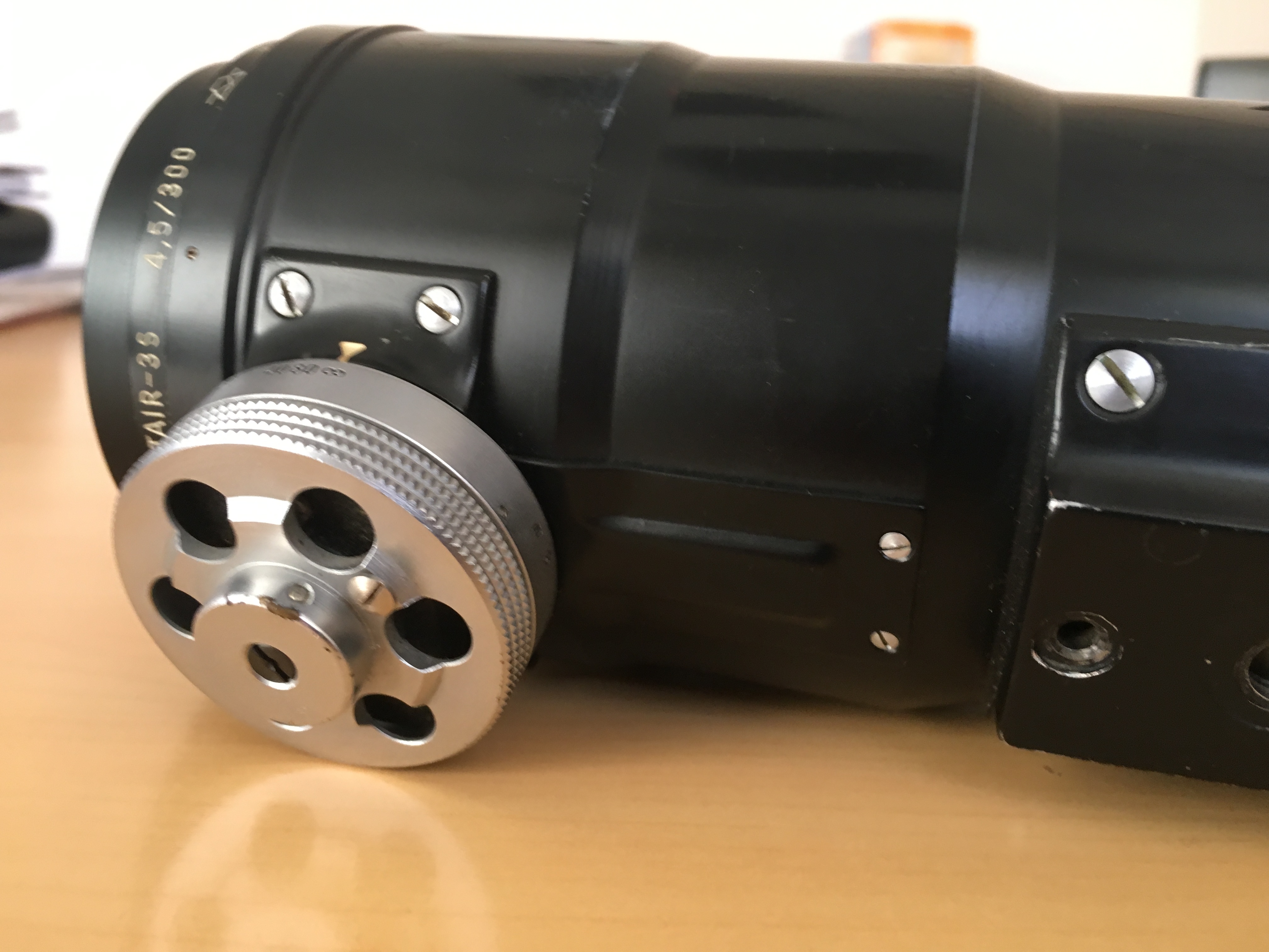

MesajTrimis: 12 Dec 2017 19:59 Download mesaj
Habemus Tairus !
Fotografiae atasatum ! Laughing
Aspectul exterior e mai 'folosit'. Se misca bine atat diafragma cat si focus-ul. Poate in prima parte e mai greoi dar fiind cu cremaliera si fara stop zic ca e mai bine asa
Lentilele arata bine , fara mizerii, interiorul curat
Urmeaza sa ii cumpar un adaptor M42/F pentru Nikon si ce e mai dificil, sa ii fac un adaptor de la M42 la 1.25"
Inteleg ca o idee buna ar fi sa il folosesc ca si refractor folosind o oglinda diagonala si apoi ocular(+-) barlow.Am vazut schita pentru ocularul de 2". Este scalabila pentru 1.25" dpdv al lungimii piesei ? As putea afla de la dvs ce tipuri de adaptari ati mai folosit ? Si eventual cum faceti focalizarea ( ocularul pare fix in exemplele gasite pe forum)

MesajTrimis: 12 Dec 2017 21:38 Download mesaj
Felicitari pentru achizitie!
Cu adaptorul m42/1,25 poti pune direct ocularele in el. Dar ca sa poti privi mai comod trebuie sa pui o diagonala de 90 grade. Dar cu diagonala simpla nu va face clarul, asa ca va trebui sa i se ataseze diagonalei o celula barlow in partea dinspre adaptorul m42/1,25.
Chiar maine o sa-mi vina si mie o prisma diagonala de la Baader cu filet T2 care este mai mare decat cea pe care o folosec acum. Prisma diagonala pe care o am acum, ca sa pot face clarul, are atasat un barlow, care de fapt imi dubleaza focala la 600mm. Fara barlow nu poti folosi prisma. Sunt curios ce rezultate imi va da prisma cea noua. Te voi tine la curent!

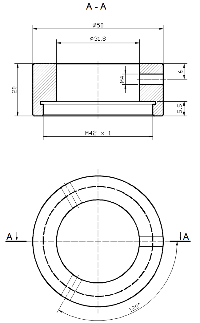

Cam asa arata adaptorul pe care-l am eu la al meu.
Pai e simplu de ce nu face clarul cu diagonala montata fara celula de Barlow - pt a intra in focus, planul trebuie sa se afle la 45 (+/-1)mm de capatul tubului (umarul de sub filetul M42x1); prin diagonala pierzi vreo 85mm, deci cu cel putin 40mm mai mult decat ii trebuie sa fie imaginea clara. In consecinta - Barlow Smile
adaptor M42-1.25" pt Tair

motzu'
Data inscrierii: 20 Aug 2007
Mesaje: 65
MesajTrimis: 13 Dec 2017 14:30 Download mesaj
Corect - mi-am dat seama acum dupa ce am citit explicatia. Multumesc
Ma apuc sa dau piesa la mai multi strungari sa vedem cine imi poate face. Am vorbit si cu Tudor ma voi intalni cu el pentru un training mai consistent. Revin cu noutati
Multumiri
Cer senin !
Mesaje: 9952
MesajTrimis: 13 Dec 2017 14:36 Download mesaj
Eu aș recomanda să mergi pe adaptoare filetate, se fixează mai sigur și fără descentrare din cauza jocului în barelul de 1.25".
