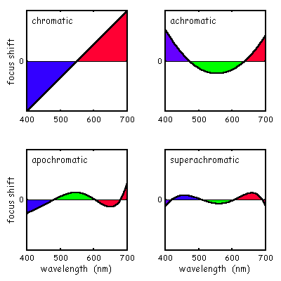

Un pic de offtopic: Oare asa zisul halou violet nu este de fapt purpuriu ?
Adica o culoare imaginara rezultata din combinatia ramasitelor nefocalizate de albastru si rosu (aberatie cromatica longitudinala).
Mai corect spus, este vorba de un spectru larg care depinde de focalizare.
Aberatie redusa mult, teoretic, in obiectivele apocromate care au 3 puncte de inflexiune.
O comparatie mai detaliata intre diferite tipuri de acro, semi-apo si apo
(in ideea ca nu pe tot ce scrie "apo" zboara si se mananca):
http://www.telescope-optics.net/semiapo_and_apo_examples.htm
zoth a scris:
De ce aceasta linie nu este inclusa in analiza vizuala a unui instrument e foarte simplu, pentru ca ceea ce vedem noi violet intr-un acromat nu este reprazentat de linia g si nici de vecinele ei mai mult sau mai putin violete, ci de altceva.
http://toothwalker.org/optics/chromatic/corrections.gif
 Marime fisier:  4.67 kb

Mesaje: 6122
MesajTrimis: 04 Mai 2013 19:10 Download mesaj
nobody a scris:
... o culoare ... rezultata din combinatia ramasitelor nefocalizate de albastru si rosu (aberatie cromatica longitudinala).
Exact nobody Exclamation
Prin acromatizare spectrul vizual principal este pliat in doua astfel incat radiatia rosie sa se suprapuna cu cea albastra.
De altfel prin analiza nuantei haloului ne putem da seama si de corectia cromatica a obiectivului in cauza, un halou rosiatic va indica o subcorectie cromatica iar unul indigo-albastrui o supracorectie cromatica.
