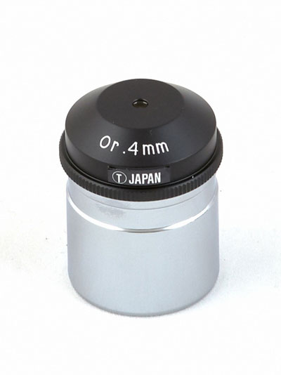

Exista si oculare cinstite cu focal sub 5mm. Eu folosesc destul de des un orto Kasai de 4mm si stiu sigur ca nu are barlow incorporat.
Ce mi se pare ciudat e faptul ca ma descurc cu el mult mai usor decat cu Plossl-ul de 8mm. Ma refer la ER. Sigur, e un ocular care cere un timp de acomodare, dar dupa aia devine foarte prietenos. Probabil il ajuta si constructia lui mecanica. Cu Plossl-ul de 8mm chinul pare perpetuu ...

Cred ca Zoth se refera la constructia mecanica de tip "volcano top" care ajuta la un ER mic. Asa ceva se mai gaseste de cumparat la 80-90 Euro de nou, si la jumatate second-hand in stare foarte buna.
 Marime fisier:  16.7 kb
 Vizualizat:  de 4699 ori

Da, forma pare sa faca loc genelor. Daca e asa de simplu, de ce nu se aplica si la Plossl?
Ma intreb daca la 4 mm se mai poate pune un Barlow 2X. Oare ar merge?
