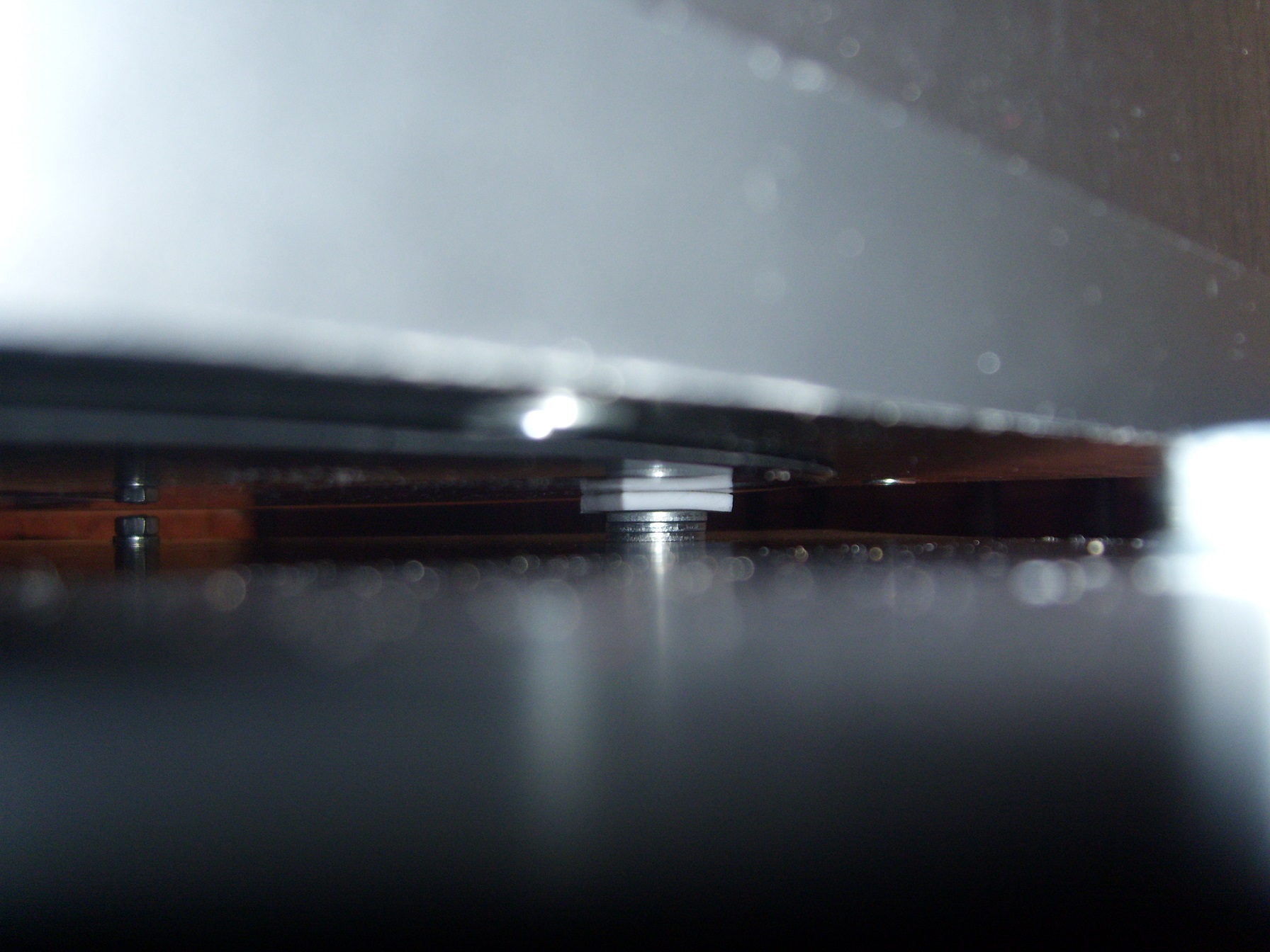

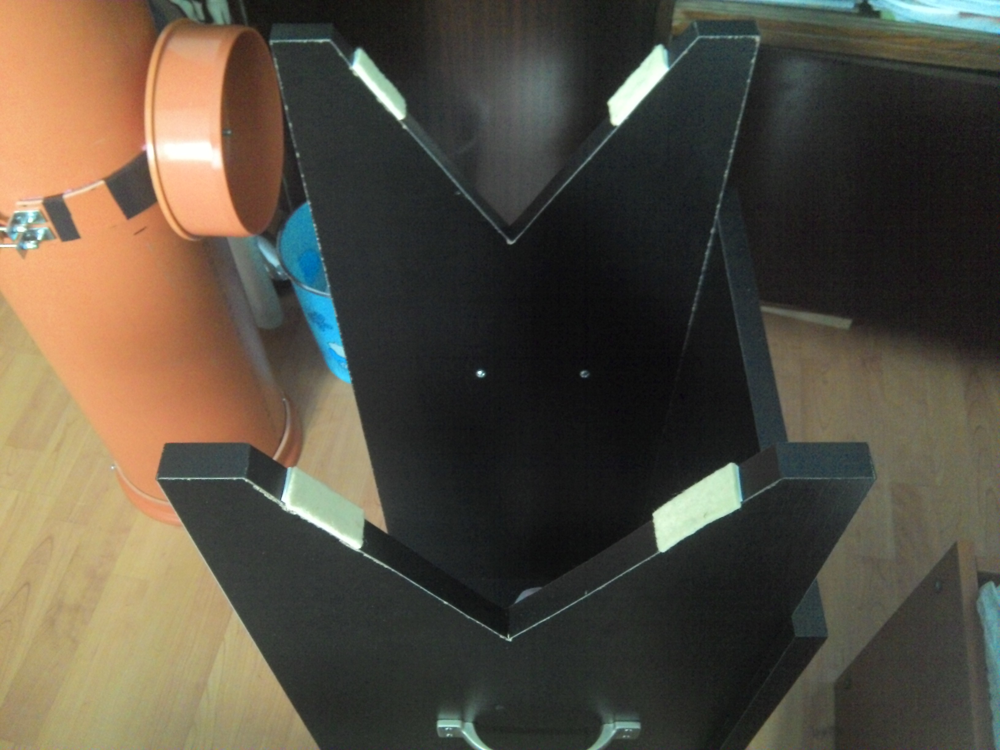

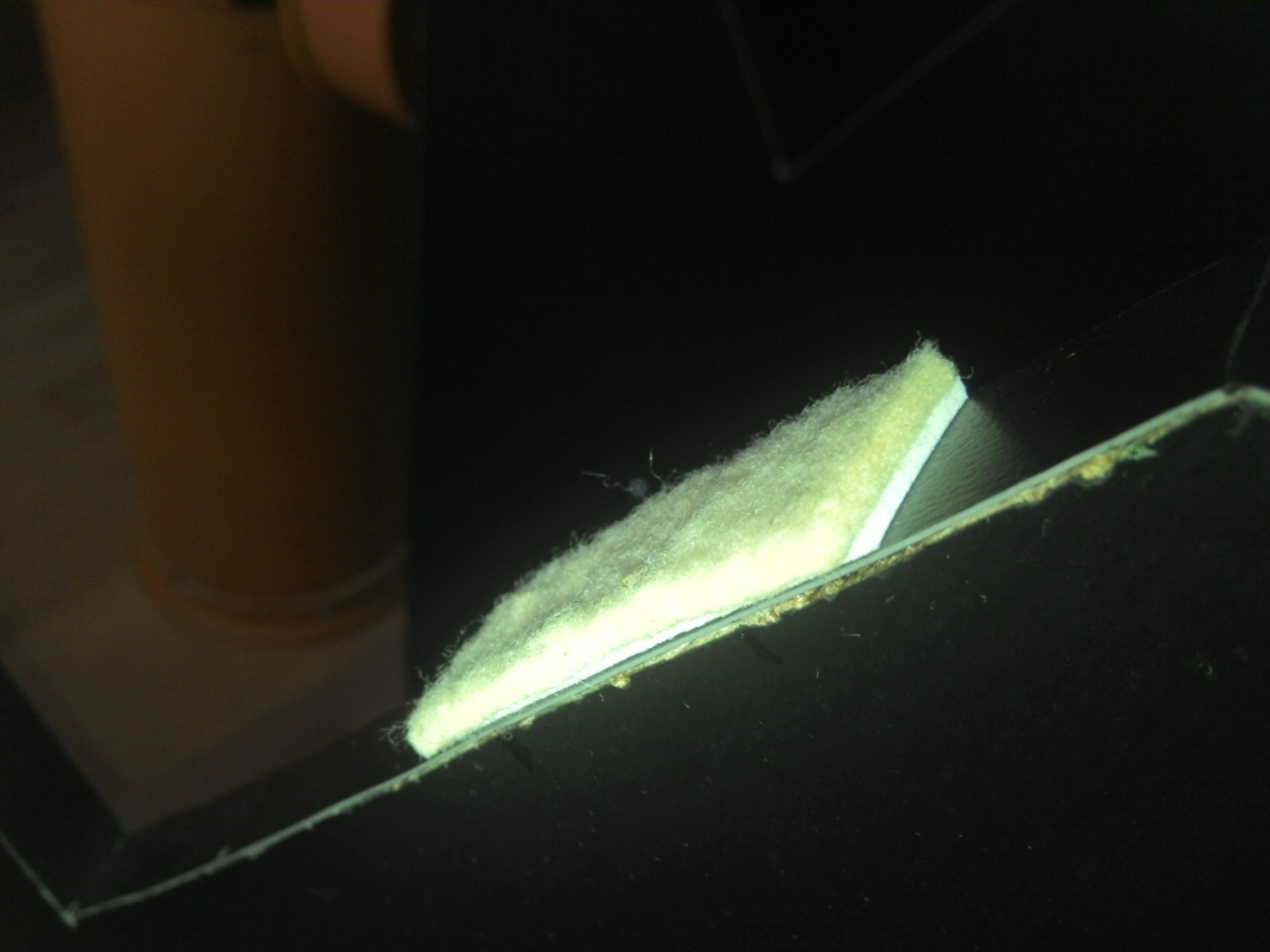

Cateva poze in care apare si teflonul Very Happy :
 Marime fisier:  469.63 kb
 Vizualizat:  de 8368 ori
 Marime fisier:  763.29 kb
 Marime fisier:  490.6 kb

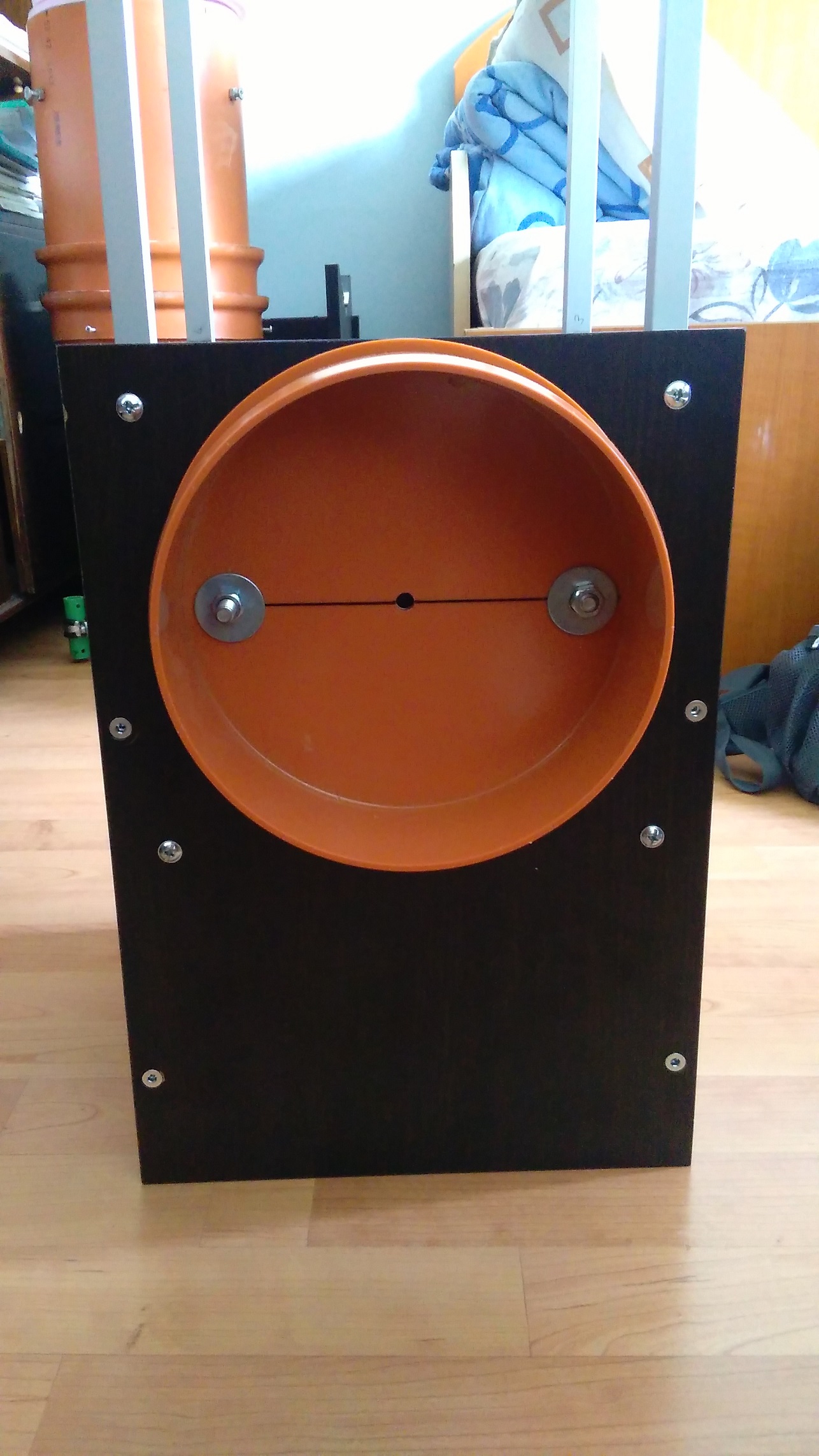

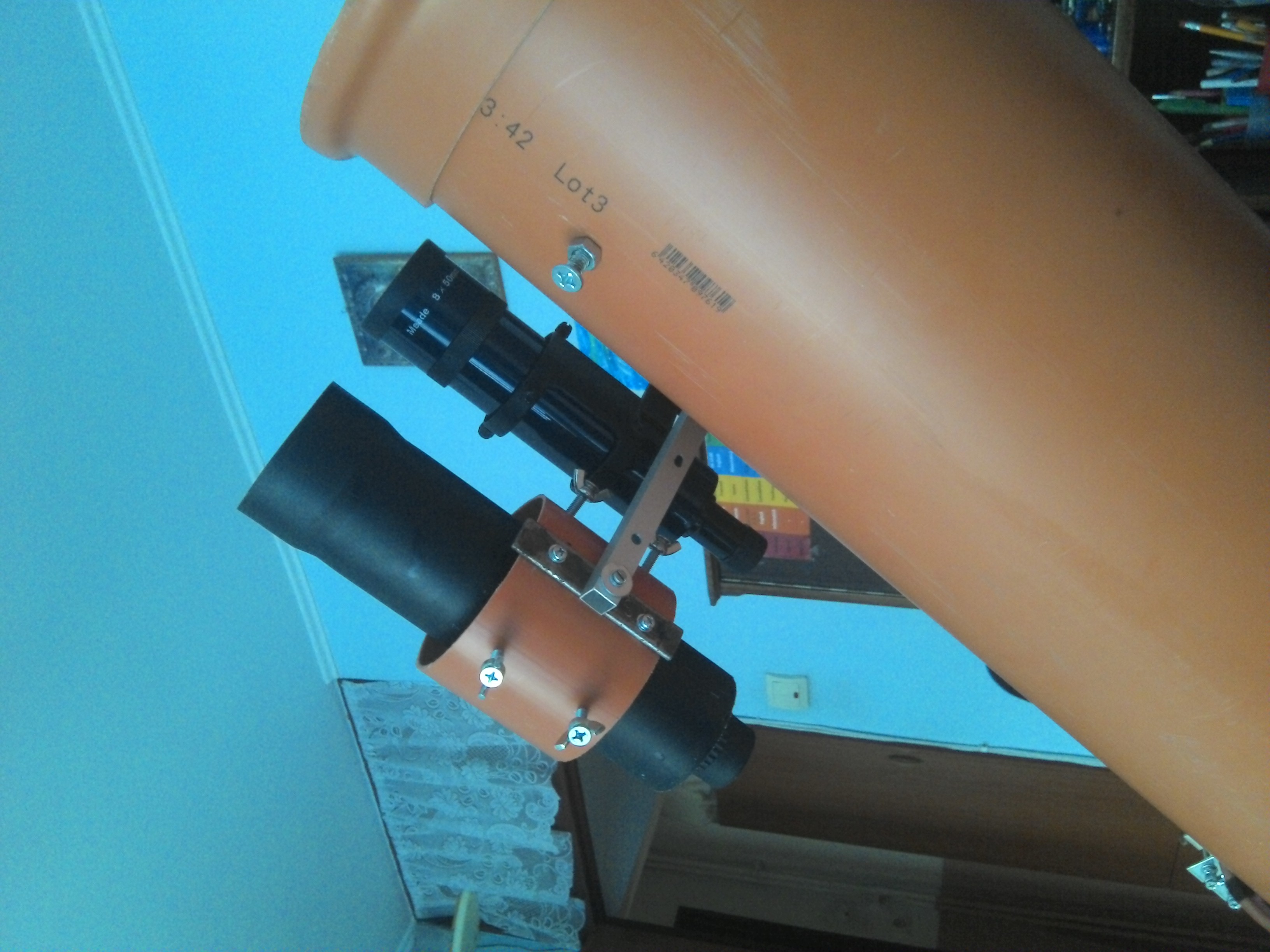

Am intampinat o problema! Nu reusesc sa ii gasesc echilibrul la tub. Cand il aplec in fata, sta cum vreau sa il pun, dar cand il dau pe spate, aproape de zenit, coboara singur, usor, pana ajunge fix pe verticala. Am incercat sa ii pun tot felul de contragreutati la capete, dar efectul se inverseaza.
Aciduzzu
Data inscrierii: 12 Oct 2012
Mesaje: 107
Localitate: Pe Luna
MesajTrimis: 31 Ian 2014 15:35 Download mesaj
In cazul asta, cred ca se misca prea usor. Tocmai ai descoperit de ce se recomanda cercuri de altitudine de diametru mare.
Tubul nu poate fi in echilibru la oricare din unghiurile posibile. De aceea e tinut pe pozitie de frecarea din mecanismul de miscare pe inaltime (care la tine se pare ca e prea mica).
Nu mai adauga greutati, muta tubul in inele pana ii gasesti pozitia de echilibru (asta dupa ce gasesti o solutie sa maresti putin frecarea).
Mesaje: 5331
MesajTrimis: 31 Ian 2014 17:04 Download mesaj
Asta inseamna ca tubul este dezechilibrat in lateral, mai mult ca probabil din cauza lunetei cautatoare.
Incearca cum de comporta fara luneta.
S-ar putea echilibra cu o greutate pusa perpendicular pe axa tubului si axa de rotatie.
Mesaje: 9955
MesajTrimis: 01 Feb 2014 00:24 Download mesaj
Ai putea să introduci un sistem de frânare suplimentară dacă aplici peste inele o panglică tensionată de un arc. Întinzând mai mult sau mai puțin arcul poți regla forța de frecare, astfel încât să nu apară hopuri când orientezi telescopul.
Mesaje: 10268
MesajTrimis: 01 Feb 2014 23:47 Download mesaj
Tubul aluneca prea usor,este prea sensibil la diferentele de greutate,din cauza teflonului.
Scoate pernitele de teflon de sub axele orizontale si inlocuieste-le cu bucatele de pasla,ca cele care se pun sub mobila.
Eu am folosit numai pasla sub axele orizontale,si nu a contat ca la observarea companionului lui Antares (foarte jos ,deasupra orizontului) am folosit un ocular Vixen ortoscopic de 5mm ( de cateva grame) sau grenada masiva a unui Radian .
Numai vizorul binocular+2 oculare+Barlow a cerut contragreutate.

Am pasla pentru picioarele la scaune si mobila. Le voi inlocui sa vad diferenta.
alex1209
Data inscrierii: 03 Feb 2012
Mesaje: 617
MesajTrimis: 07 Feb 2014 17:00 Download mesaj

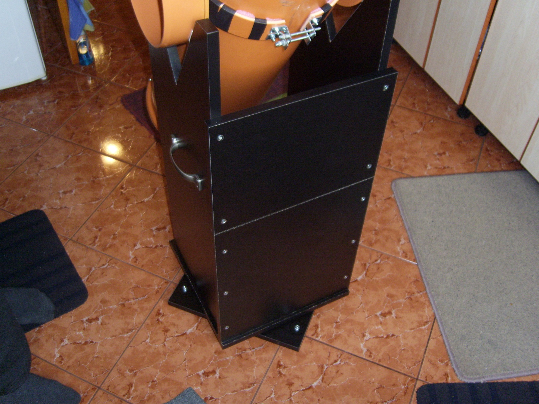

Dl. Mircea, ati avut o idee foarte buna cand ati inceput sa folositi pasla in loc de teflon, sau poate nu era teflon la vremea aceea... Oricum, ce pot sa spun, functioneaza perfect cu 2 cautatoare, l-am adaugat si pe cel homemade 5x60. L-am pus, deoarece vad mai multe stele decat prin cel 8x50 Razz .
Totul merge perfect. Very Happy
Ma bucur ca am rezolvat-o si pe asta.
 Marime fisier:  528.07 kb
 Vizualizat:  de 8131 ori
 Marime fisier:  854.58 kb
 Marime fisier:  935.41 kb
 Marime fisier:  804.86 kb

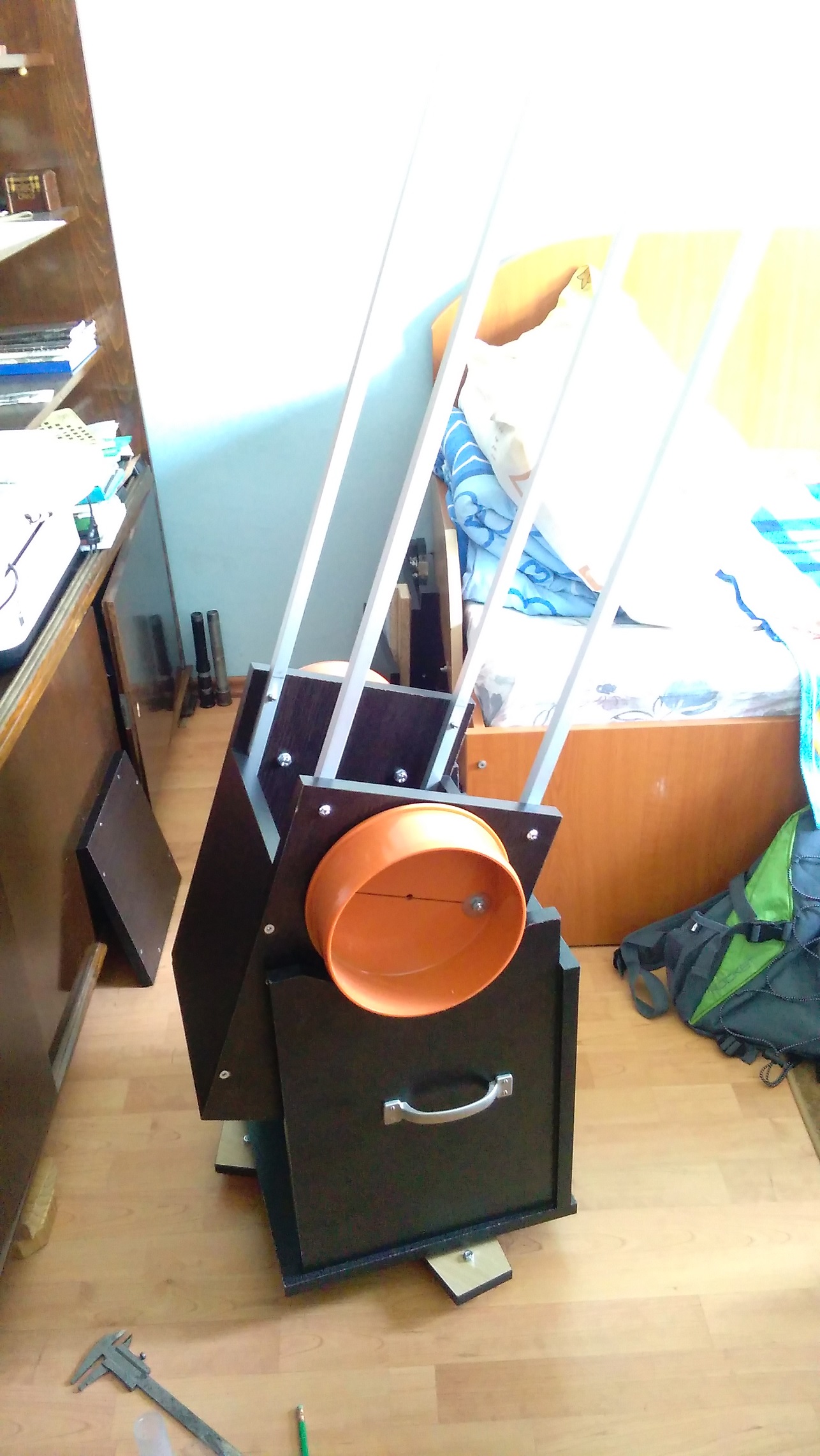

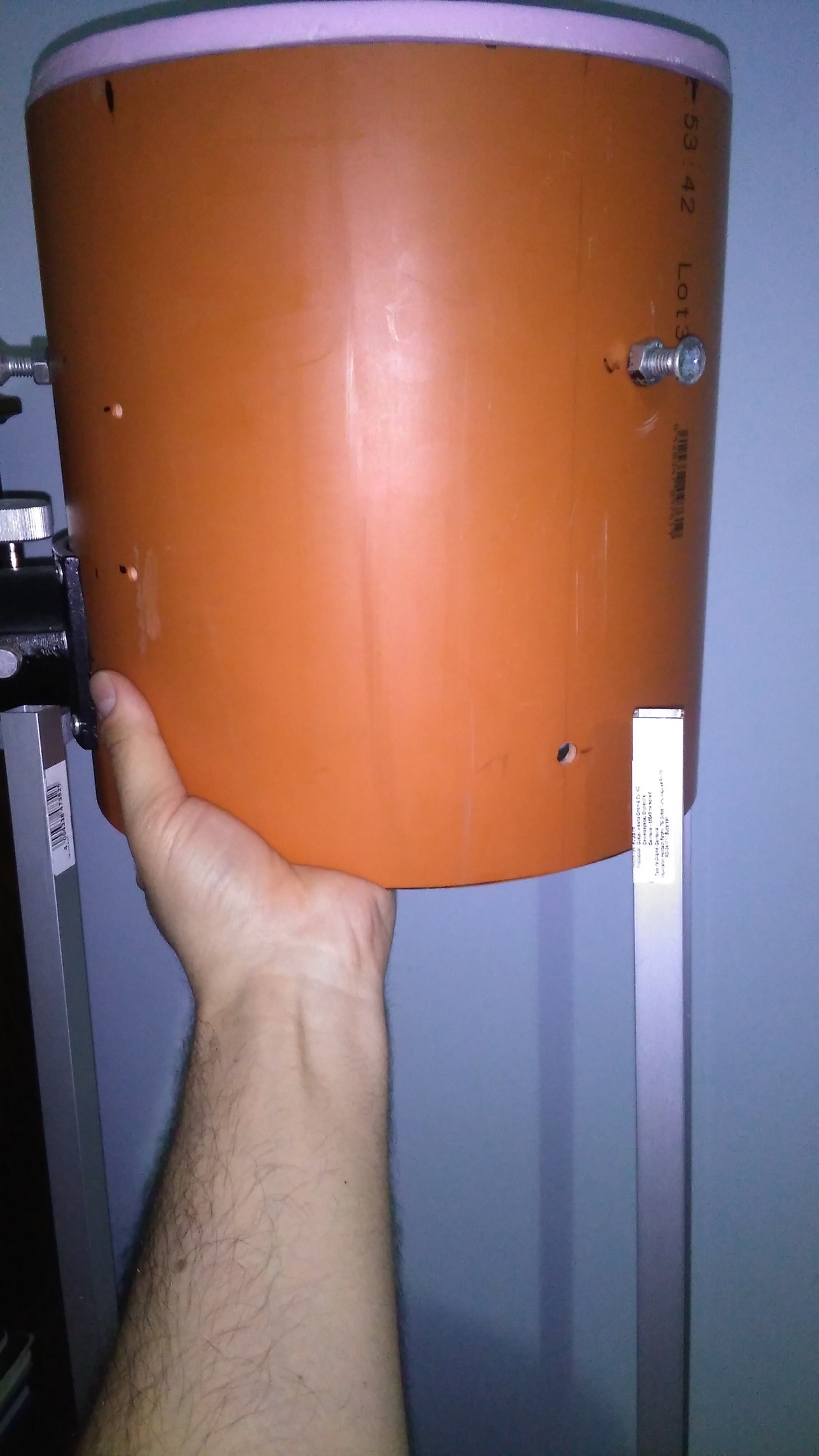

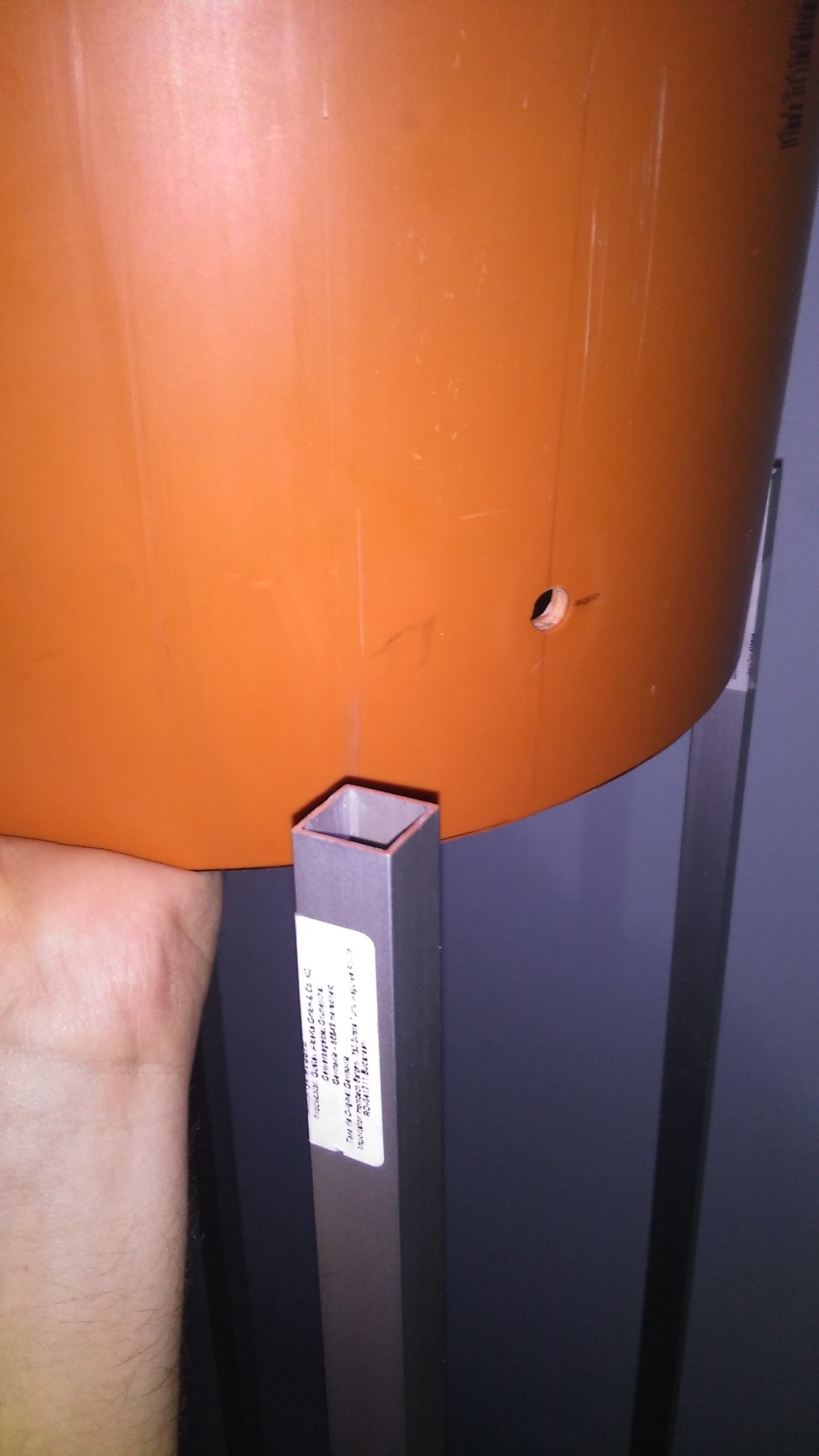

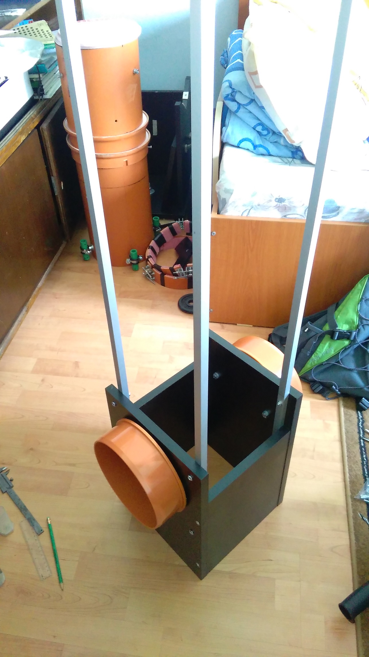

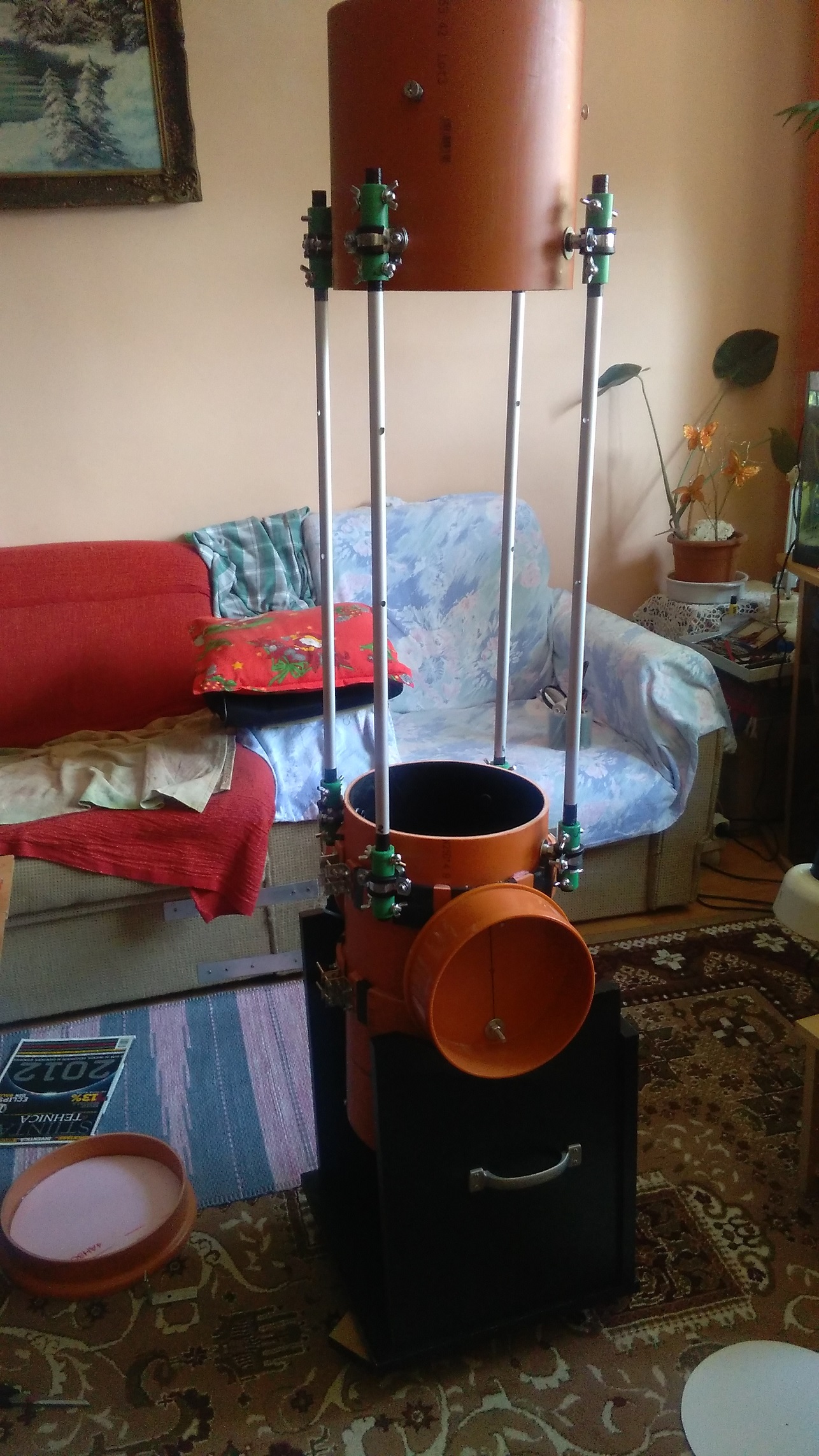

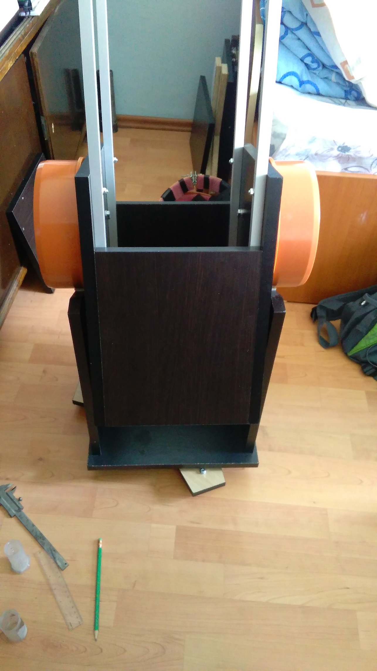

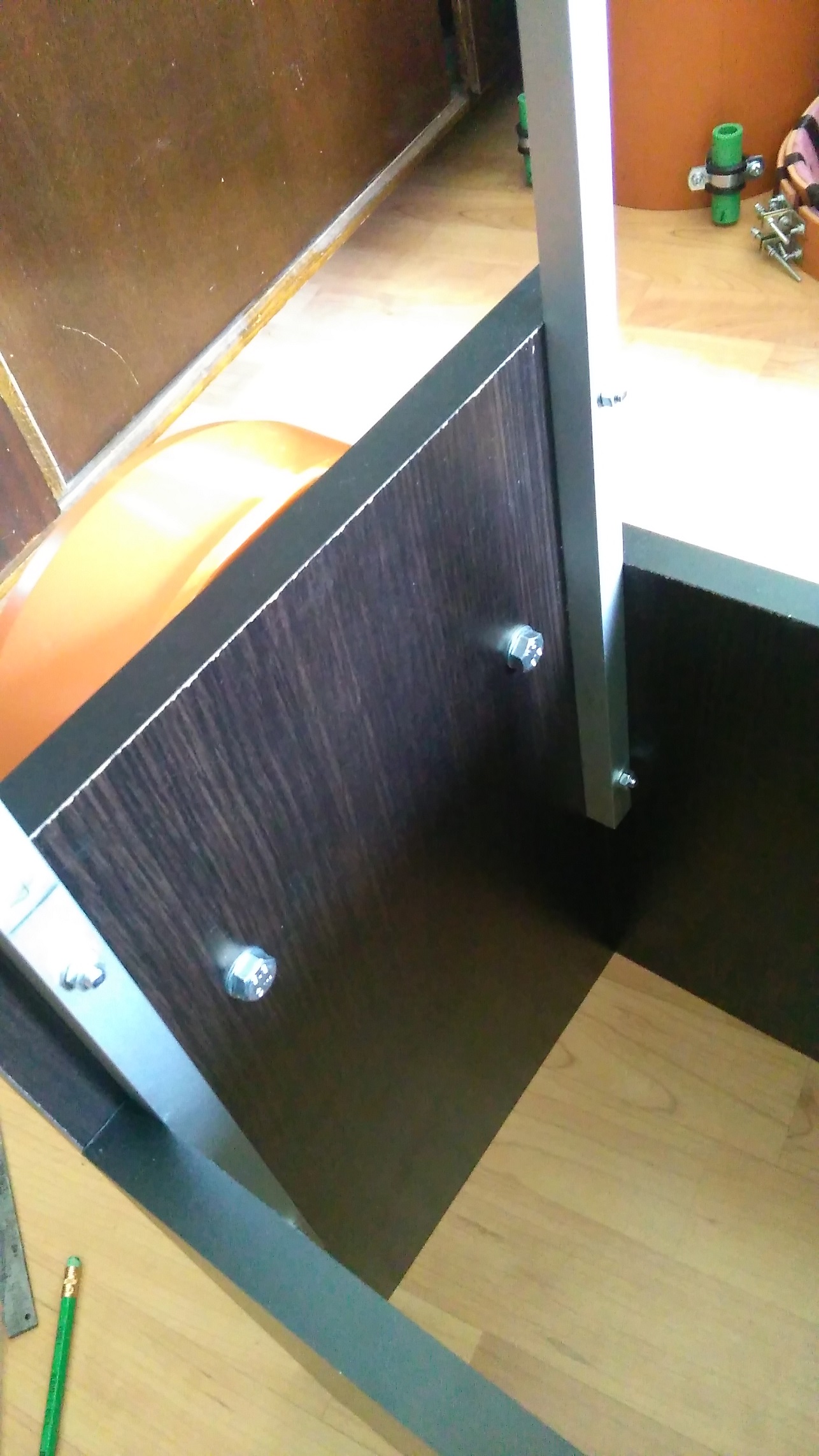

Buna seara. Revin cu o modificare majora asupra newton-ianului meu, care vreau sa il transform intr-un truss.
Cauza: tata a schimbat masina, nu mai este break ci o berlina, iar tubul nu mai incape in masina, scurt si la obiect.
Am avut o incercare esuata. Nu imi pare rau de banii pierduti ci de timpul cat mi-a luat prima tentativa de modificare, am avut multe lucruri migaloase de facut. Peretele tubului a scazut in rezistenta odata taiat, iar legaturile se flexau din perete cu tot.
Iar ultima incercare si cea mai simpla care mi s-a parut a fost ce se vede in poze. Va dati seama, sunt sigur.
Vreau foarte mult sa ma ajutati sa gasesc o solutie sau un adaptor(eventual din aluminiu fiind usor) care sa imi prinda bara de aluminiu patrata de capatul telescopului(tubul cu secundara, focuser etc.), bara fiind orientata cu coltul de 90 de grade spre tub. M-am gandit si chiar nu mi-a trecut prin cap nimic bun.
Ce a fost si ce a ajuns.
Sa vorbeasca pozele:
