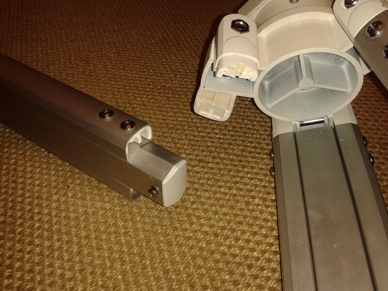

Azi seara, cand am ajuns acasa, dezastru..... luneta, cu tot cu trepied era rasturnata pe parchet.
Daune: un picior de la trepied e rupt (piesa de plastic care imbina piciorul de aluminiu cu piesa unde se monteaza capul monturii) si cel mai grav: focuserul Steeltrack smuls din inelul adaptor... problema e ca nu mai functioneaza reductia 1:10, adica acolo e ceva bai inauntru. Intr-un sens se roteste, in celalalt e infranat tare, pe viteza mare nu-l pot roti, cu reductie pot derula, dar merge mai greu ..... Rolling Eyes Optica nu am idee daca are ceva probleme, lentilele sunt intregi, n-am momentan idee daca sunt deplasate/descentrate...
Nu vreau sa na gandesc acuma, dar urmeaza cam mult de reparat.... noapte buna Sad

focuserul functioneaza din nou. roata de la reductie era miscata pe ax (bagata prea inspre roata de viteza mare), probabil cand a cazut luneta a cazut direct pe roata de la focuser si a "infundat-o" putin. Acum functioneaza totul din nou Smile
Ramane de rezolvat piciorul de la montura, probabil am sa dau la atelier sa-mi faca o copie a capetelor, dar din Aluminiu masiv, nu din plastic si inlocuiesc toate capetele..
Incerc deseara sa "evaluez" optica/lentilele cat sunt de descentrate. Confused

MesajTrimis: 08 Iul 2014 23:02 Download mesaj
Focuserul e ok, optica pare ok, mai trebuie sa fac un test afara pe stele ca sa fiu 100% convins ca e in regula.
Mai jos se vede in poza cum arata capetele de la un picior de la trepied:

Daca tot voi reconstrui cele 6 piese care acum sunt din plastic, le voi reface din metal, posibil sa ma duca gandul sa inlocuiesc picioarele din profile de aluminiu cu niste picioare de lemn, un pic mai solide. Ce lemn recomandati?

Ar trebui sa invatam din exemple utilizate in domeniul din profesional , adica studiind trepiedele folosite la aparatele teodolit clasice pentru geodezie - telemetrie .
Probabil ca picioarele trepiedului ar trebui confectionate din lemn de stejar , fiert in ulei sau parafina ... parerea mea .
Prin inchiderea porilor celulelor unui material dens , il vom transforma intr-un material suficient stabil la variatii de umiditate .
Pe termen scurt , adica cat ar putea dura o observatie astronomica normala ( cateva ore ) _
Ar putea fi o varianta utila ...

Sincer, i-mi pare rau de incident. Eu as lipi cu un adeziv instant 406 si din lateral 2 holsuruburi, cit mai spre capatul piciorului, sau 2 din jos in sus. Nu cred ca se merita sa schimbi capetele. Spor!
