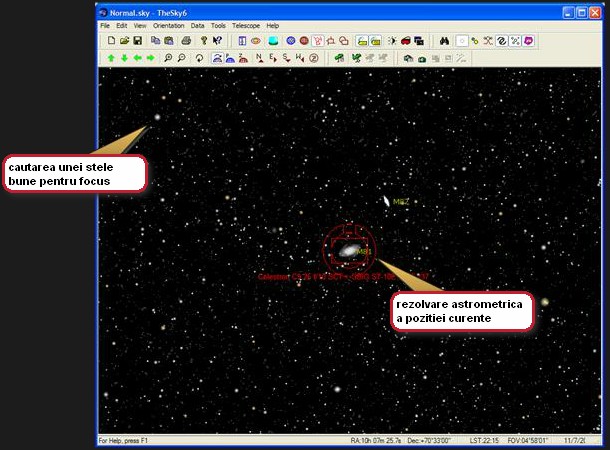

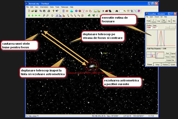

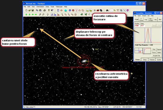

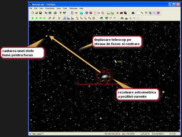

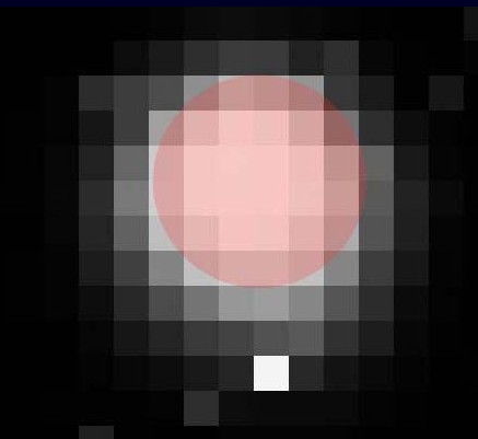

In continuare am sa prezint o secventa de focalizare automata cu FocusMax, asa cum se vede pe planetariul ce comanda telescopul (in cazul de fata - TheSky6).
Asa cum se vede, aceste programe folosesc FWHM sau HFD (Half Flux Diameter – o marime derivata similara) ca si marimi de control asupra gradului in care suntem mai mult sau mai putin in focus.

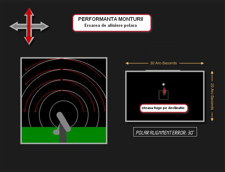

Un alt factor foarte important de luat in calcul atunci cand facem astrofotografie cu timpi lungi si foarte lungi de expunere (deep-sky), este gradul in care montura folosita respecta corect compensarea miscarii de rotatie a pamantului in jurul axei sale. Este vorba de asa numitul tracking.
Erorile de tracking se datoreaza in principal unor erori (inerente dealtfel) in executia mecanica a angrenajelor din interiorul monturii, in special acolo unde avem un angrenaj melc-roata melcata. Cele mai multe dintre monturi au un astfel de angrenaj. Eroarea de tracking se poate studia impreuna cu eroarea de punere in pol, fiindca efectele lor se reflecta in deplasarea unei stele de referinta pe directia ASCENSIEI respective a DECLINATIEI, asa cum se vede in imaginile de mai jos.
Montura nefiind pusa bine in pol, steaua fuge pe DECLINATIE (catre Nord sau Sud).

Miscarea combinata a celor doua tipuri de eroare este una in zig-zag, prin care steaua fuge din camp.
 Marime fisier:  55.57 kb
 Vizualizat:  de 19864 ori

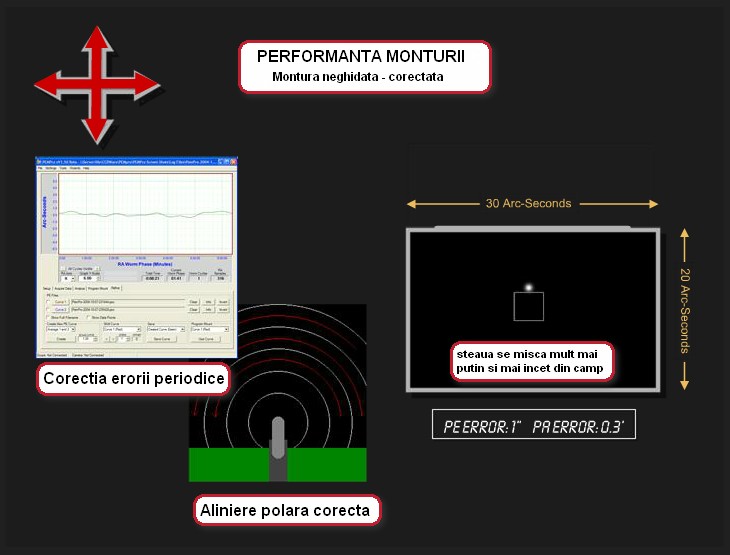

La o punere in pol corecta, miscarea pe ascensie scade foarte mult.
 Marime fisier:  53.27 kb

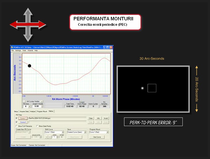

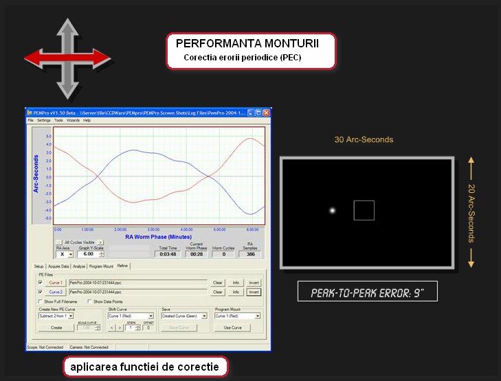

Eroarea periodica (de tracking) – graficul erorii corelat cu pozitia stelei in camp [1]
 Marime fisier:  67.15 kb
Eroarea periodica (de tracking) – graficul erorii corelat cu pozitia stelei in camp [2]
 Marime fisier:  67.68 kb
Corectia erorii periodice (PEC) cu o functie inversa, ce se face prin programe speciale
 Marime fisier:  75.46 kb
Eroarea periodica corectata
 Marime fisier:  72.1 kb

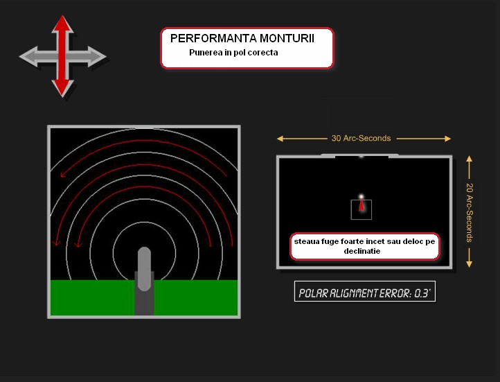

Alinierea polara corecta si corectia erorii periodice fac ca montura sa mearga lin si cu stea aproape centrata.
 Marime fisier:  62.26 kb

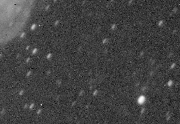

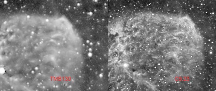

Erorile de tracking mai sunt datorate si asa numitei flexuri-diferentiale, ce apare atunci cand camera de ghidaj, impreuna cu sistemul sau optic, nu este perfect rigida fata de sistemul optic principal, care face achizitia imaginilor. Mai exact – apare atunci cand de exemplu prinderea lunetei de ghidaj nu este perfect rigida si stabila sau cand tubul telescopului nu este el insusi rigid, sau cand tubul port-ocular ce tine camera principala are un joc cat de mic in functionare. Drept urmare, desi sistemul de autoghidare functioneaza perfect, pozele apar ca si cum ar fi miscate.
In primele doua poze se vad efectele comparative ale flexurii diferentiale in poze facute aceluiasi obiect ceresc. A treia poza reprezinta un detaliu marit, in care se vede cum stelele sunt alungite pe o directie datorita flexurii, iar ultima imagine ne arata un detaliu cu steaua marita la nivel de pixeli, in care se observa ca in loc sa fie rotunda, aproximand un disc, ea este alungita pe o directie oarecare.

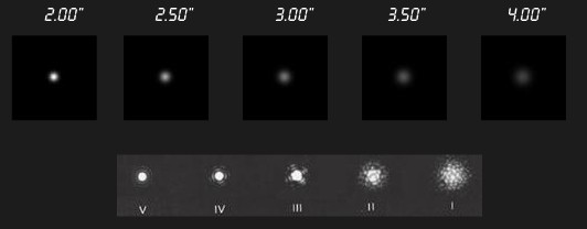

Ultimul factor de care trebuie sa tinem cont la obtinerea unor poze astrofotografice de calitate este unul care nu depinde prea mult de noi si anume seeing-ul. Nu exista o traducere exacta a acestui termen englezesc, dar intr-o traducere aproximativa ar fi “vizibilitate” in sensul de cum se vede un anume lucru/obiect.
Seeing-ul este cu atat mai bun cu cat turbulentele atmosferice sunt mai mici. Turbulentele acestea se datoreaza maselor de aer aflate intre noi si stelele ce le vizam pe cer. Aceste mase de aer pot fi in miscare orizontala, la mare inaltime (jet-streams) sau in miscare verticala, in apropierea solului (curenti termici). O turbulenta marita determina un seeing slab si un FWHM al stelelor marit (vezi poza).
 Marime fisier:  10.92 kb
 Vizualizat:  de 19793 ori

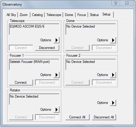

In cele ce urmeaza am sa fac referire la procedura mea de lucru folosind MaximDL si PinPoint (full) cu care aduc telescopul pe o pozitie de fotografiere, de la o seara la alta, avand o precizie de cativa pixeli (!!!). Mi-a luat destul timp sa descopar cum se face corect si vreau sa va ajut si pe voi sa faceti acest lucru fara a mai pierde timpul, asa cum am facut eu.
Daca vrem sa ajungem exact la o anumita zona a cerului (o nebuloasa, o galaxie, o anume stea) si vrem ca acest lucru sa se petreaca cu maxima precizie, iata cum fac eu.

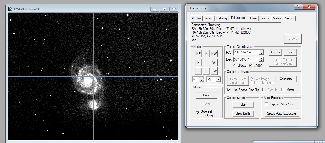

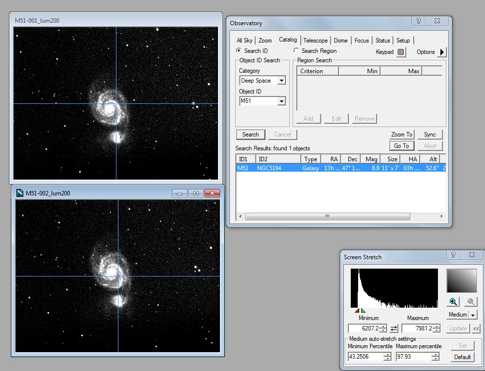

Cazul 1 - vrem sa ajungem la o anume zona a cerului fara a avea vreo referinta anterioara (adica incepem abia acum sa facem pozele si nu trebuie sa ajungem exact intr-o pozitie in care am fost in serile anterioare)
1. din MaximDL conectam montura la program din Tab-ul Observatory -> Setup

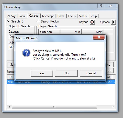

2. tot in Observatory, mergem in Tab-ul Catalog si cautam obiectul dorit (M51 in cazul de fata)
3. dupa ce dam Search ca sa-l gaseasca, apasam pe butonul GoTo. Programul ne intreaba daca vrem sa mergem la M51 si spunem "da"
4. facem o expunere a zonei dorite. In cazul de fata, telescopul a mers din prima destul de exact pe M51 si sper sa se inteleaga bine si restul procedurii pana la final
 Marime fisier:  50.29 kb
 Vizualizat:  de 19665 ori
 Marime fisier:  51.24 kb
 Marime fisier:  56.6 kb
 Marime fisier:  174.34 kb

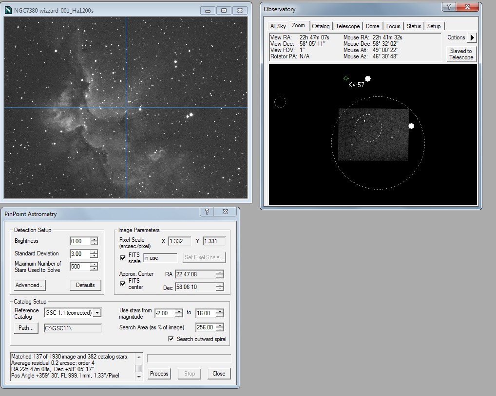

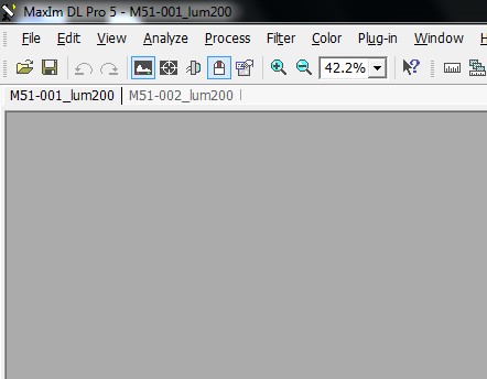

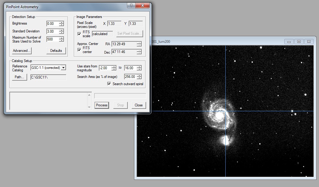

5. in bara de sus a lui Maxim, mergem pe meniul Analyze si din meniul derulant, alegem prima optiune - PinPoint Astrometry (nu pot surprinde in acest screen-shot meniul derulant, asa ca va inchipuiti sau faceti singuri probe cu ce am spus eu aici)
6. odata fereastra PinPoint deschisa, apasati butonul Process
7. Maxim il va lasa pe PinPoint sa faca rezolvarea astrometrica si daca totul e in regula, vom avea un mesaj similar cu cel incercuit din a treia poza, in care sa confirma ca placa astrometrica a fost rezolvata

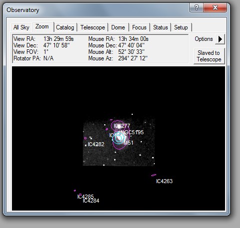

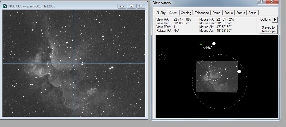

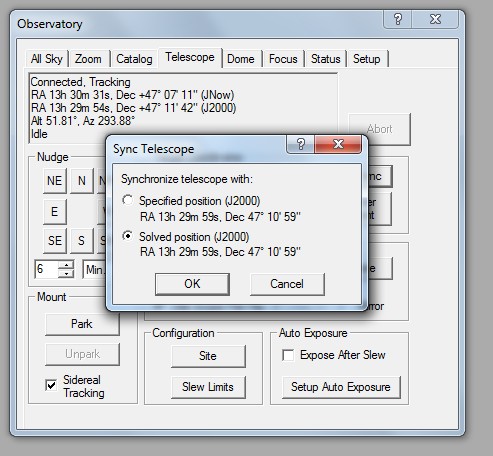

8. in acelasi timp cu rezolvarea placii astrometrice, daca in fereasta Observatory a fost deschis Tab-ul Zoom - care ne arata o zona restransa a catalogului virtual din memoria calculatorului - poza noastra va aparea suprapusa pe catalogul respectiv, unde sunt adnotate corpurile ceresti

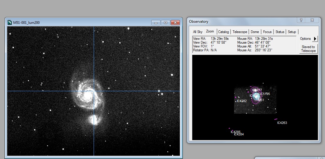

9. mergem mai departe pe Tab-ul Telescope din Observatory. In acest tab este trecuta pozitia unde momentan calculatorul "crede" ca suntem centrati. Ca sa-l corectam, apasam butonul "Image Center from PinPoint" care va schimba coordonatele initiale in cele rezultate din rezolvarea placii astrometrice, apoi apasam butonul Sync. Acest lucru va face sa repozitioneze pozitia telescopului in catalogul virtual in pozitia corecta, in care se afla centrat telescopul nostru pe cer (centrul pozei).
10. Aceasta "recentrare" se observa bine mergand inapoi pe Tab-ul Zoom, unde cercul care indica pozitia telescopului se va repozitiona pe centrul pozei noastre si nu pe centrul lui M51 cum, era initial. astfel eroarea de pozitionare este corectata.
11. Ca sa ajungem exacty pe M51 (in cazul dfe fata) reluam inca odata procedura si la a doua iteratie (sau a treia - depinde de eroarea initiala), vom fi pozitionati PERFECT pe centrul corpului nostru ceresc.
Ultima poza ne arata aceasta diferenta in cazul meu in aceasta prezentare. Eroarea initiala nu a fost mare, dar nu intotdeauna este asa.
O observatie importanta pentru cei ce ar putea fi descurajati sa lucreze astfel - Tab-ul Observatory nu este doar pentru cei care folosesc un observator ci are un sens mai larg aici Smile .
 Marime fisier:  176.39 kb
 Vizualizat:  de 19634 ori
 Marime fisier:  61.31 kb
 Marime fisier:  43.92 kb
 Marime fisier:  194.41 kb

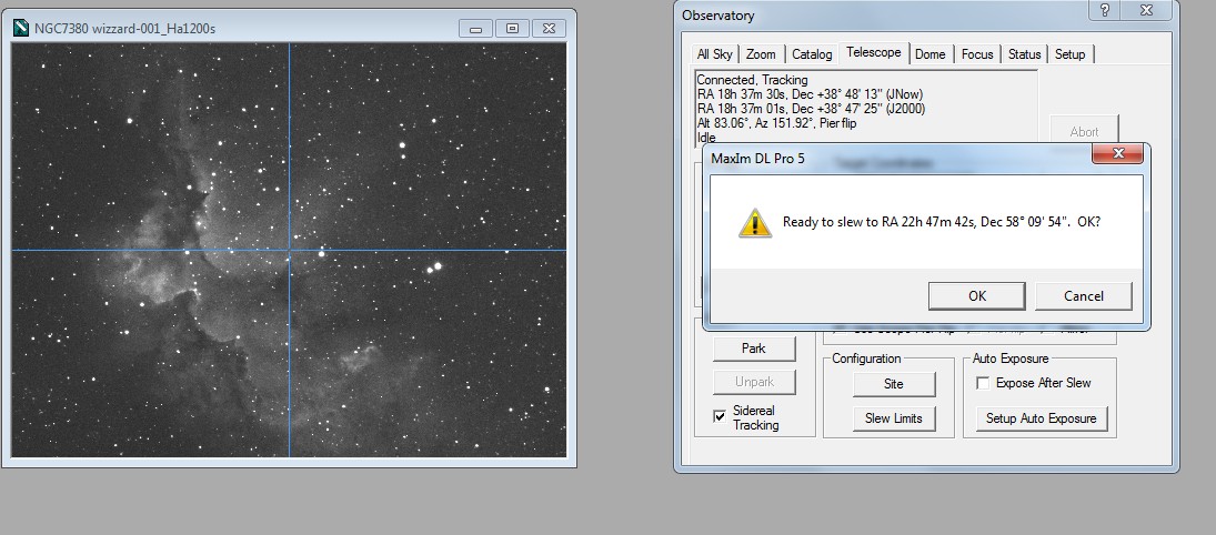

Cazul 2 - vrem sa ajungem la o anume zona a cerului avand referinte anterioare (poze facute in noptile precedente) - vrem sa pozitionam telescopul si sa pozam exact in pozitia in care am fost in noptile anterioare si nu oricum, ci la diferente de cativa pixeli, cel mult.
Desi pare aproape imposibil, acest lucrul se poate face cu o precizie extrema, folosind acelasi motor astrometric pentru asta.
jimao22
Data inscrierii: 12 Apr 2010
Mesaje: 2938
Motto: [descopera lumina]
MesajTrimis: 01 Sep 2014 20:08 Download mesaj
1. Procedam ca mai inainte si conectam MaximDL la montura
2. Deschidem o poza a zonei de interes facuta in noaptea anterioara, unde vrem sa ajungem sa ne pozitionam exact cu telescopul si in noaptea curenta. In cazul de fata este o poza in Ha a Wizard nebula.
Ca sa fac o compozitie narrow-band (dar e valabil si pentru RGB desigur sau chiar doar luminanta facuta in nopti diferite), trebuia ca pozele in OIII si SII sa le pun cat mai exact centrate pe pozele in Ha facute cu cateva saptamani inainte, pentru ca la stacarea finala sa nu pierd din campul de pe margine care nu s-ar fi suprapus corect altfel.
3. Acestei poze (din trecut) ii facem rezolvarea astrometrica, cum am aratat inainte. Odata facuta rezolvarea astrometrica, poza noastra va apare pe catalogul virtual din MaximDL in pozitia corecta.
4. In tab-ul Telescope din fereastra Observatory apasam prima data butonul "Image center from PinPoint" si apoi butonul "GoTo". Programul ne va intreba daca vrem ca telescopul sa se miste catre pozitia gasita in centrul imaginii noastre din seara anterioara. Evident ca vom zice "Ok". Urmare a acestei comenzi, montura se va misca catre o zona APROXIMATIV corecta in jurul centrului pozei noastre de referinta.
