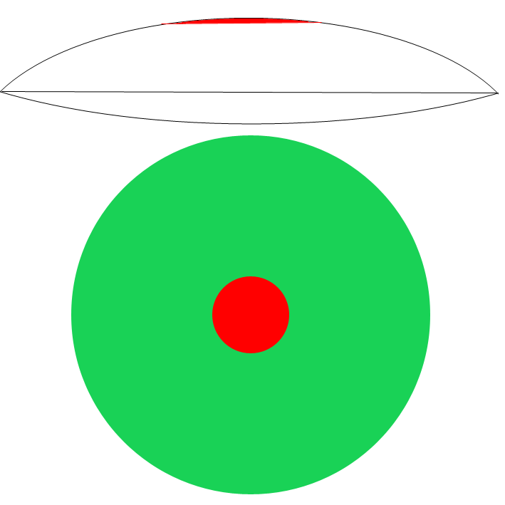

Salutare dragilor și bine v-am regăsit.
În sfârșit, m-am liniștit cu binoclul.
După ce am reușit să îl demontez singur singurel prin aprilie 2015, in luna iunie am mers cu lentila defectă la cineva pentru rectificarea ei.
După cum mi s-a adeverit, așa cum bănuiam și eu, fratele meu, dar și voi ceilalți de pe forum, lentila cu pricina era mult prea șlefuita pe o singură față în zona centrală, pe o rază de cam 2,5 mm, dar cu o diferență de 0,2 mm mai mult decât restul suprafeței acelei fețe.
Așa cum apare și în poza atașată, se poate vedea zona roșie care a fost șlefuită prea mult.
Drept urmare, a fost introdusă în aparatul de șlefuit și a fost luat material din zona verde pentru a se aduce totul la aceeași curbură și a putea reintroduce lentila în sistemul optic.
Acum, după reasamblare, totul este așa cum ar fi trebuit să fie la început: clar și luminos.
Mii de mulțumiri vouă și tuturor celor care m-au ajutat cu sfaturi și m-au încurajat sa încerc tot posibilul să îl repar.
De asemenea, mii de mulțumiri celor care m-au ajutat efectiv la șlefuirea lentilei. După ce voi avea acordul lor să le pot publica numele, o voi face negreșit.
Sper ca acest caz să rămână subiect și obiect de studiu pentru toți pasionații de optică.

Tare faza cu slefuitul si felicitari pentru persuasiune. In locul tau , as fi aruncat demult lentila buclucasa.
