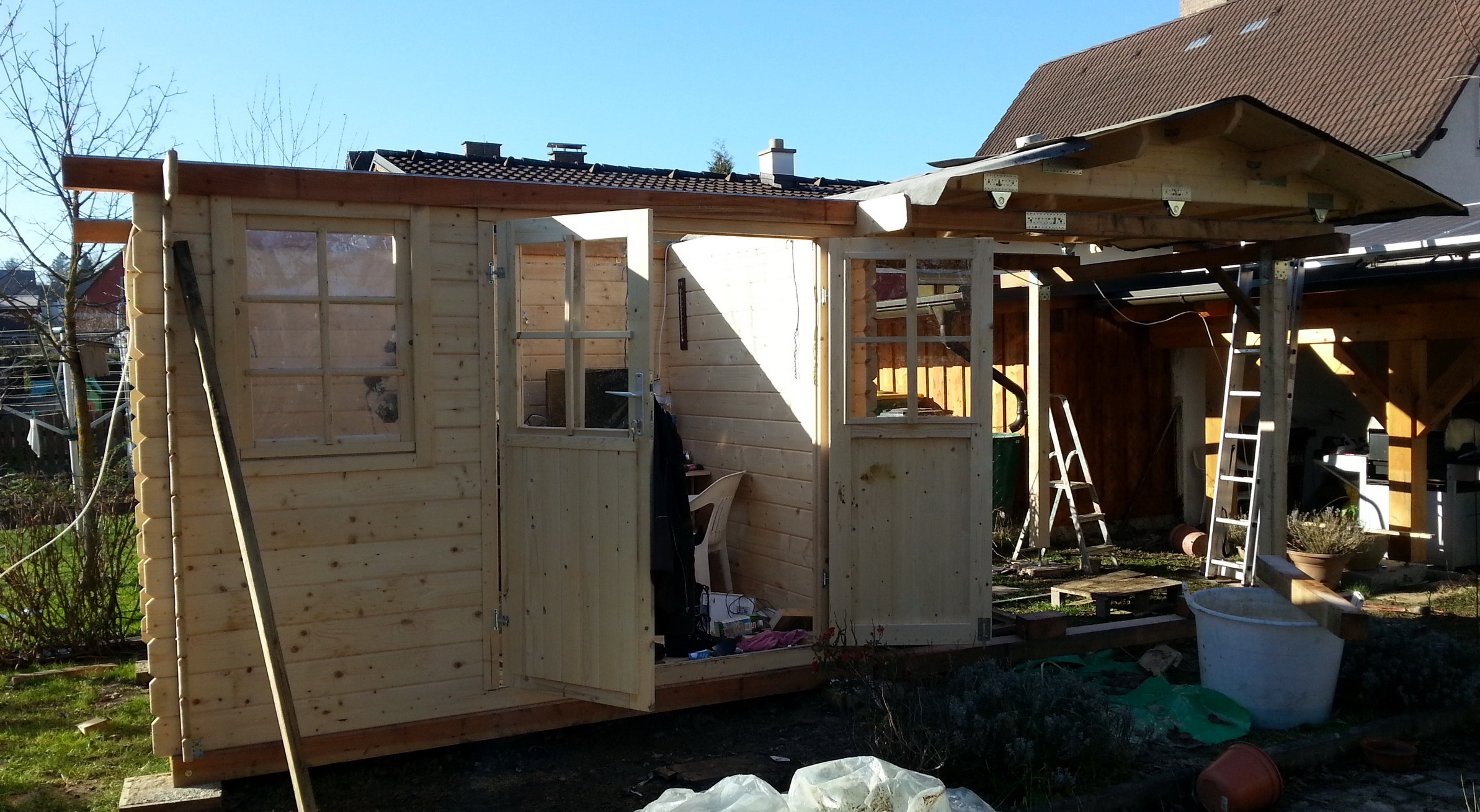

Problema vantului e importanta, pentru ca acoperisurile in doua ape tind sa se comporte ca o suprafata portanta. Asa incat mai bine dublezi rolele cu unele care sa tina acoperisul fixat pe sine.
In rest, e chiar frumoasa cabanuta.
Emil
Data inscrierii: 30 Aug 2007
Mesaje: 1271
Localitate: Fuerstenfeld
MesajTrimis: 21 Noi 2014 20:19 Download mesaj
Sunt in total 6 role, sunt din cauza scarii vizibile doar doua. Incarcarea maxima pe rola este de 200 Kg (nota informativa, valoare data de producator)
Daca ingrop rolele (m-am gandit la asta voi avea problema acumularii de apa in santuri respectiv de formarea de gheata care in mod definitiv nu e buna.
Acoperisul mai este de bibilit, nu este in faza finalas sa zic asa.
Dublarea rolelor.... da-mi un punct de "sprijin" o schiza, desen, etc da nu Van Gogh ca nu mai stiu dupa aia unde e stanga si dreapta, ba nu, ma insel, totul e pe stanga Very Happy
Pentru ancoraj sunt in faza creativa....inca cea non-distructiva.
De fusta m-am gandit si eu e importanta pentru a proteze ce este sub ea Very Happy fiecare poate sa se gandeasca la ce vrea, azi sunt generos.
Multzam fain de sfaturi.
Emil

Dublarea rolelor cu unele puse sub ''sina''. La cum e facut acum e cam greu, din ce vad, sa pui niste role sub grinzile alea. Dar ai putea sa pui o sina prinsa de grinda, pe interior, pe care sa culisezi si rolele superioare si cele inferioare. Ar putea fi un simplu profil L, si in felul asta nu s-ar mai strange apa pe sina, decat in cantitati nesemnificative. Oricum, grinda aia pe care stau acum rolele, trebuie foarte bine tratata contra umezelii.

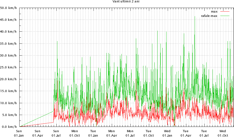

Ok sa vad ce pot face. Atasat graficul de vant pe intreaga perioada pe care server-ul meteo are date. Nota: valorile maxime sunt neresprezentative, pentru o scurta perioada de timp senzorul de vant a fost pus pe acoperisul casei.
 Marime fisier:  22.9 kb
 Vizualizat:  de 6407 ori

Tunelul meu aerodinamic s-a stricat, asa ca nu pot sa evaluez forta portanta pe care ar dezvolta-o acoperisul ala, dar pot face o referire la un principiu tehnic romanesc: oala acoperita nu lasa mustele sa intre in mancare. Laughing

Un al doilea rand de role ar fi justificat doar daca acoperisul ar trebui sa culiseze tot timpul, in orice conditii de vant. Ori, pe vant asa mare nu faci observatii, trebuie doar sa fie bine ancorat cand e inchis. Eu folosesc o solutie high-tech cu funii Smile dar, si aici poate ne spune chiar el pentru ca nu mai tin minte bine, incuietorile electromecanice pe care le-am vazut la jimao blocau si vertical.
Pare ca o sa ai ca si mine un acoperis destul de greu (e bine din perspectiva vantului), cu ce o sa-l invelesti ? Pentru zapada mi-a soptit un amic ca poti calcula estimativ cu 250 kg/mp. Daca m-a pacalit, te pacalesc si eu.
Aceeasi observatie, daca ai orientat asa cele doua ape va trebui sa fii atent ca totul (apa, zapada, etc) se scurge inauntru cand deschizi acoperisul.
Spor la construit, arata foarte bine pana acum!

MesajTrimis: 22 Noi 2014 09:55 Download mesaj
Matei,
buna atentionarea cu apa/zapada la deschidere. Nu m-am gandit la acest lucru.
Orientarea este astfel datorita faptului ca in apropiere am prelungirea garajului (pe care este montata jumatate din capacitatea fotovoltaica) iar pe de alta parte esste zona cu deschiderea cea mai mare la cer.
Am sa incerc zilele asteas sa fac o poza de ansamblu.
Invelirea se va face cu folie bituminoasa, planific schimbarea eventual in primavara pe un alt sistem datorita faptuuli ca voi folosi suprafata acoperisului pentru modulele photovoltaice (vezi cateva mesaje anterioare). Avantajul este ca zapada aluneca foarte repede de pe module atunci cand acestea "prind" un pic de soare, inca unghiul este cam redus, as trece preferabil pe un tracker, ideal cu doua axe insa e bun si unul cu doar o axa).
Pe de alta parte, datorita nivelului scazut la care ma aflu cu cabana si faptului ca de jur imprejur sunt cladiri mai inalte decat roll-off-ul, nu cred ca as avea probleme asa de mari cu vantul, senzorul statie meteo se gaseste la 4 m inaltime, in comparatie cu cabana care are un pic peste 2 m.
Numai bine
Emil

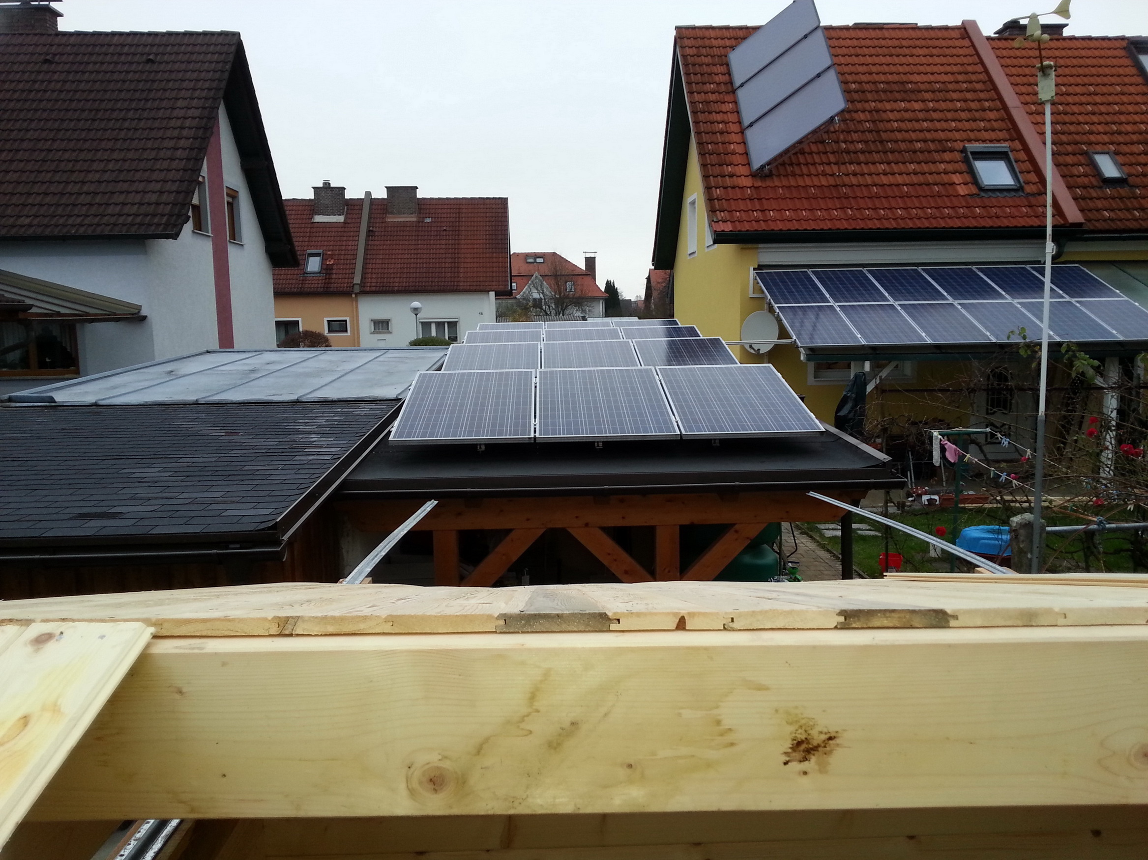

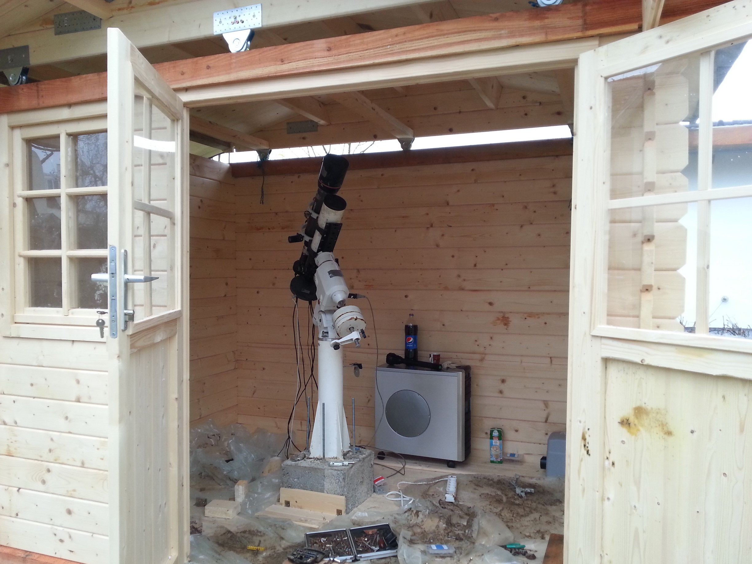

MesajTrimis: 02 Dec 2014 22:43 Download mesaj
Ahoi,
Pana acum am reusit sa pun podeaua, usile si grinzile de fuga (sper sa nu fie cazul).
Pe structura mai am de montat grinzile de intarire si sa fixez sinele de metal precum si montarea pe grinzile de fuga a sigurantelor.
In interior raman de facut instalatia electrica, masa pentru calculator, montajul camerei video (va fi accesibila doar in reteaua interna si nu va fi posibla accesarea ei din exterior - cel putin inca nu am de gand) si probabil alte maruntisuri pe care le voi depista in timp.
Problema majora acum o reprezinta noroiul care tinde sa ia proportii apocaliptice, in rest merge, cel putin cu bocancii cu incalzire, temperatura relativ scazuta combinata cu o umiditate ridicata sunt de trecut cu vederea.
Numai bine
Emil

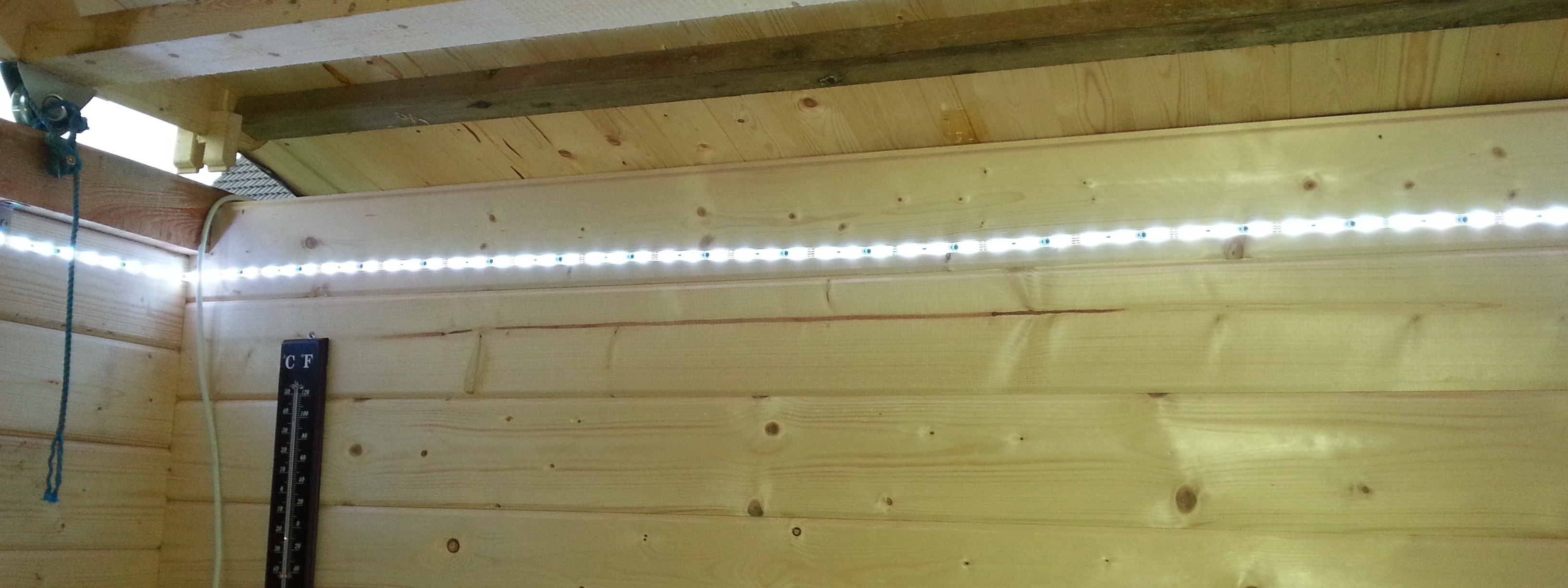

Ahoi,
tocmai am montat instalatia de iluminat, este o banda RGB leduri de 5 m cu telecomanda, pot stabili culoarea si intensitatea. Muhahaha, se potriveste cu Craciunul, nu imi mai trebuie brad, am sa impodobesc cu globuri roll-off-ul.
Numai bine
Emil
 Marime fisier:  846.24 kb
 Vizualizat:  de 6005 ori

Referitor la consumul de curent al benzii RGB
In alb la putere maxima consuma 22 W
Rosu la putere maxima consuma 14 W iar la putere minima (mai mult decat suficienta) sa coboare la valoarea de 4,2 W.
Celelate culori nu m-au interesat.
Nota informativa: banda are un numar total de 150 LED-uri.
Numai bine
Emil
P.S. 2SKY merci frumos, il apreciez si eu Smile

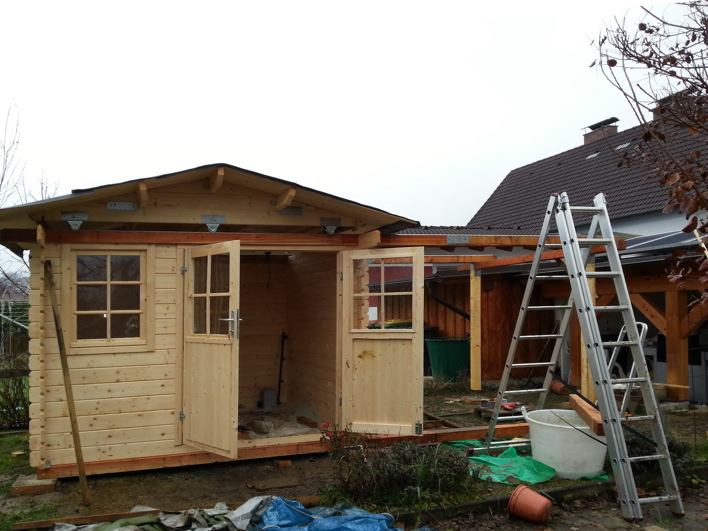

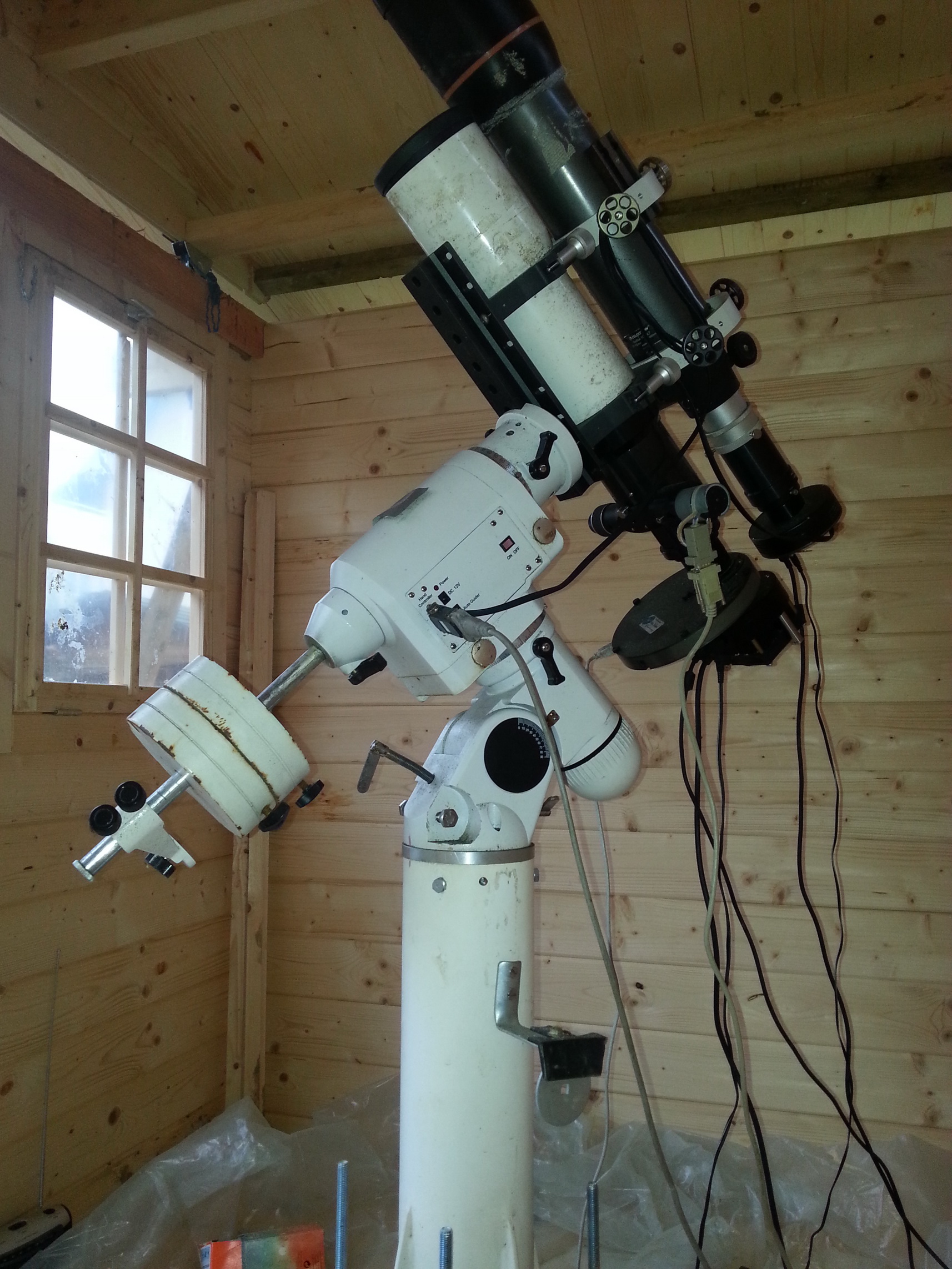

MesajTrimis: 18 Dec 2014 20:35 Download mesaj
Am facut acum cateva zile bune testele de deschidere dupa ce am montat blocajele de culisare, sunt simple placi de metal care au rolul de a impiedica caderea acoperisului in caz ca se intampla ceva deoarece mometan deschiderea se face manual. Vor ramane montate si dupa instalarea motorului ca o masura suplimentara de siguranta.
Am efectuat cateva teste prealabile de rezistenta, adica in mod stiintific eu si vecinul ne-am agatat de grinzi pentru a verifica daca rezista la sarcina mai mare. Impreuna avem cam 200 kg iar miscarea grinzilor la imbinare nu este aproape deloc remarcata.
De asemenea am facut punerea in pol (PemPro) mi-a rapit doua nopti pentru ca am lucrat pe cate o axa pe noapte si pentru ca dupa ora 23, 24 s-a lasat ceata am intrerupt procedura. La final PemPro a raportat dupa 30 minute o eroare de 15 respectiv 20 secunde de arc. Saptamana viitoare sunt in concediu asa ca testul final se amana in mod corespunzator.
Pe parte de retea am conectat intre repeater (range extender) si calculator un switch de retea cu 5 porturi la care se va conecta si camera IP.
Ramane de asemenea de instalat si orientat detectorul de fulgere, pana la urma am depistat ca Lightning 2000 poate scrie un fisier definit de utilizator asa ca poate reusesc sa integrez si datele de la acest detector in sistemul de alarmare insa ramane de vazut (este posibil ca Jaime de la Lunatico Astronomia Spania va modifica softul de la detectorul de nori pentru a accepta date de la Boltek insa nu este sigur, sunt in tratative).
Urmatorul pas este cel de a gasi un power switch IP pentru a putea porni remote PC-ul observatorului, ce am gasit pana acum sunt destul de slab cotate de catre cumparatori (Amazon) asa ca mai am de sapat.
Numai bine
Emil
 Marime fisier:  963.84 kb
 Vizualizat:  de 5793 ori
