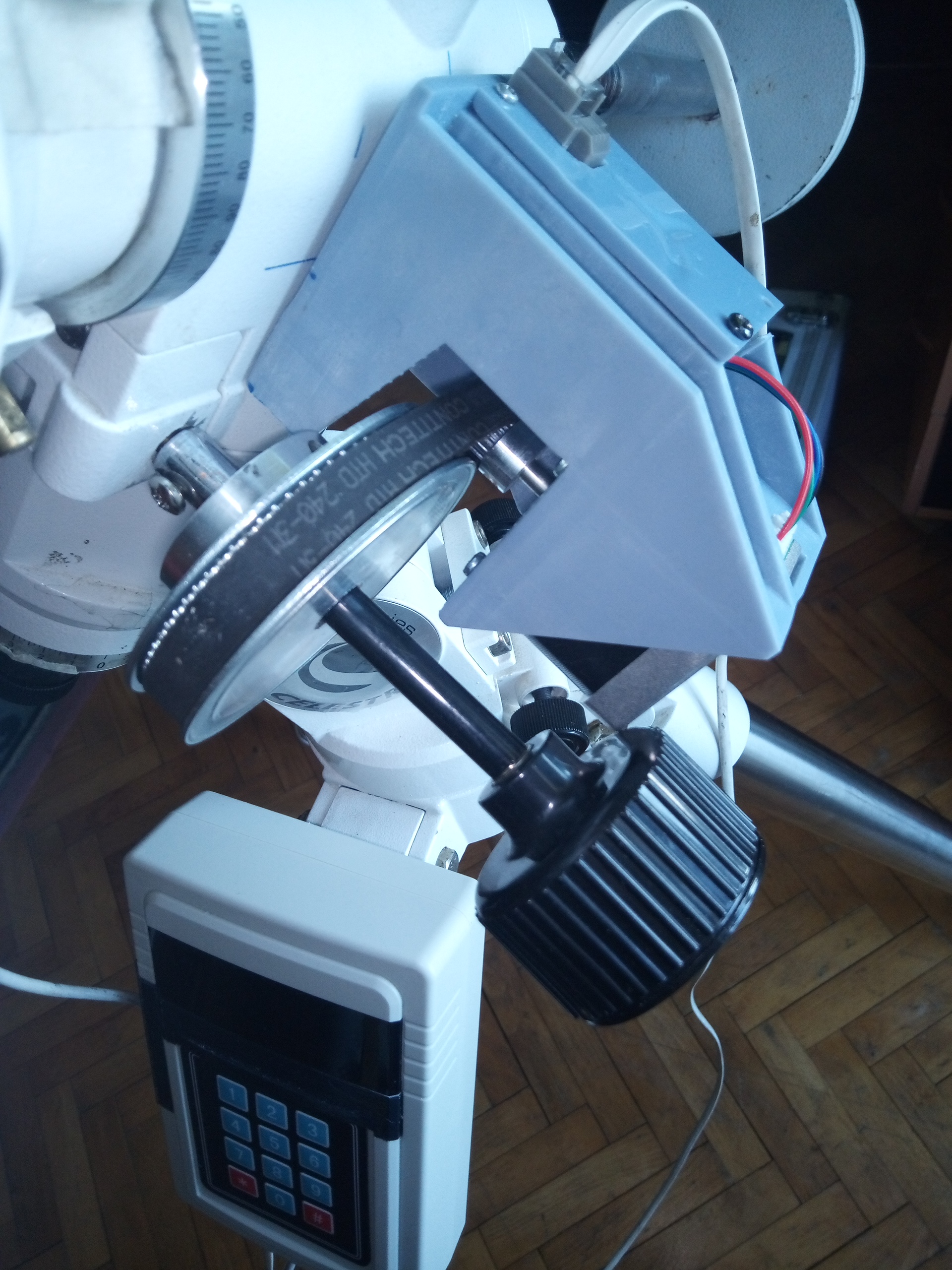

Un lucru care cred ca merita prezentat este suportul de motor pt RA care l-am facut la o imprimanta 3D si pot sa spun ca dupa toate testele de pana acum se tine destul de bine.
 Marime fisier:  1.48 MB
 Vizualizat:  de 8691 ori
Mesaje: 9977
MesajTrimis: 17 Feb 2023 12:44 Download mesaj
Faină treabă! E complicat suportul, dar dacă își face treaba, de ce nu?

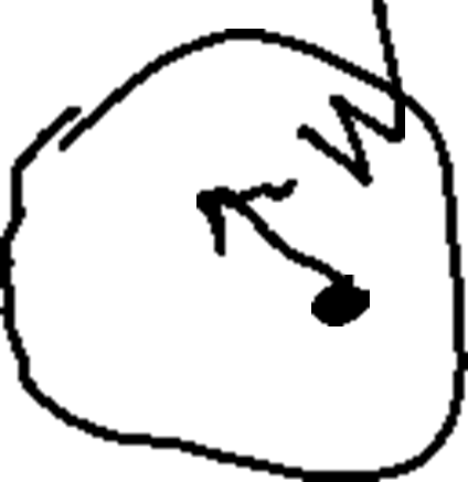

Dupa o pauza mai lungă în sfârșit am ajuns sa fac un (început ) de test documentat la care sa notez rezultatele. Așadar o montură CG4, am pus-o în pol folosind luneta de aliniere. Telescopul este un C5 si am folosit un ocular Celestron 13mm ( FOV la ocular estimat la 0.6 grade).
1. Ca sa verific backlash-ul am mers Mizar-Alkaid -Mizar (Ursa mare) am plecat cu steaua in centru si s-a întors tot in centru ( centru trebuie luat calitativ pt ca nu am un reticul in ocular).
2. Alkaid ( fixată în centru) - Arcturus ( rezultat in Imagine 1) (Păstor)
3. Din pozitia in care a ajuns fără să centrez Arcturus, am mers înapoi in Alkaid și am ajuns cu steaua în centru.
4. Alkaid ( centru ) mers in Alphecca (alfa CrB - Șarpe) și retur și s-a întors în centru.
5. Alkaid (centru) - Beta Boot Imagine 2
6. Beta Boot ( centru) - Alphecca ( rezultat imagine3)
7.Am pus Alphegcca în centru si am făcut Sync pe ea și am mers către Rutilicus (Hercule) rezultat în imagine4.
8. Am mers în M13 și nu am vazut nimic ..... când ma uit condensu cat casa... imagine5.
Am folosit setarea pt compensarea cu refracția. Nu am folosit algoritmul de corecție după dpuă stele.
Desenele sunt chiar cele facute atunci ( sper sa nu deranjeze calitatea..). Sagetile sunt directiile de corectie. Se vede ca toate au mers mai mult spre N si E ( necesitatnd corectie spre S si Vest)

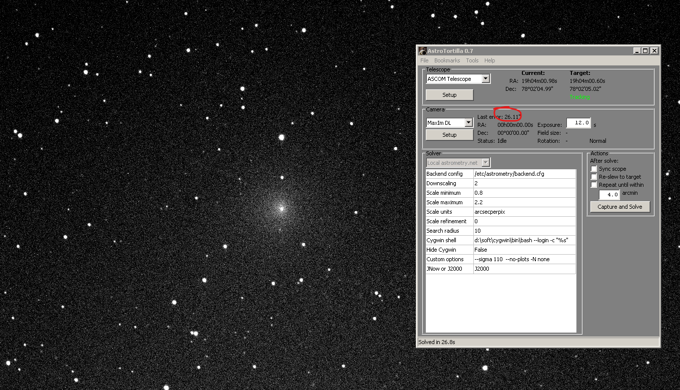

Exista sisteme asistate de plate-solving cum sunt Astrotortilla sau programe pentru astrofotografie cum ar fi APT (Astro Photography Tool) folosesc diverse alte programe ajutatoare https://astrophotography.app/usersguide/po...olving.htm
Eu folosesc AstroTortilla ce se pozitioneaza in zona a maxim 1-2' din doua slew-uri, suficient pentru mine.
Mai exista si sisteme sofisticate gen TPoint https://www.bisque.com/product/tpoint/
Ultima modificare efectuata de catre auriga la 19 Iul 2023 07:40, modificat de 1 data in total
Mesaje: 2188
MesajTrimis: 18 Iul 2023 21:54 Download mesaj
Un exemplu de acum, dupa doua slew-uri, la primul am avut cam 25' dupa al doilea 26".

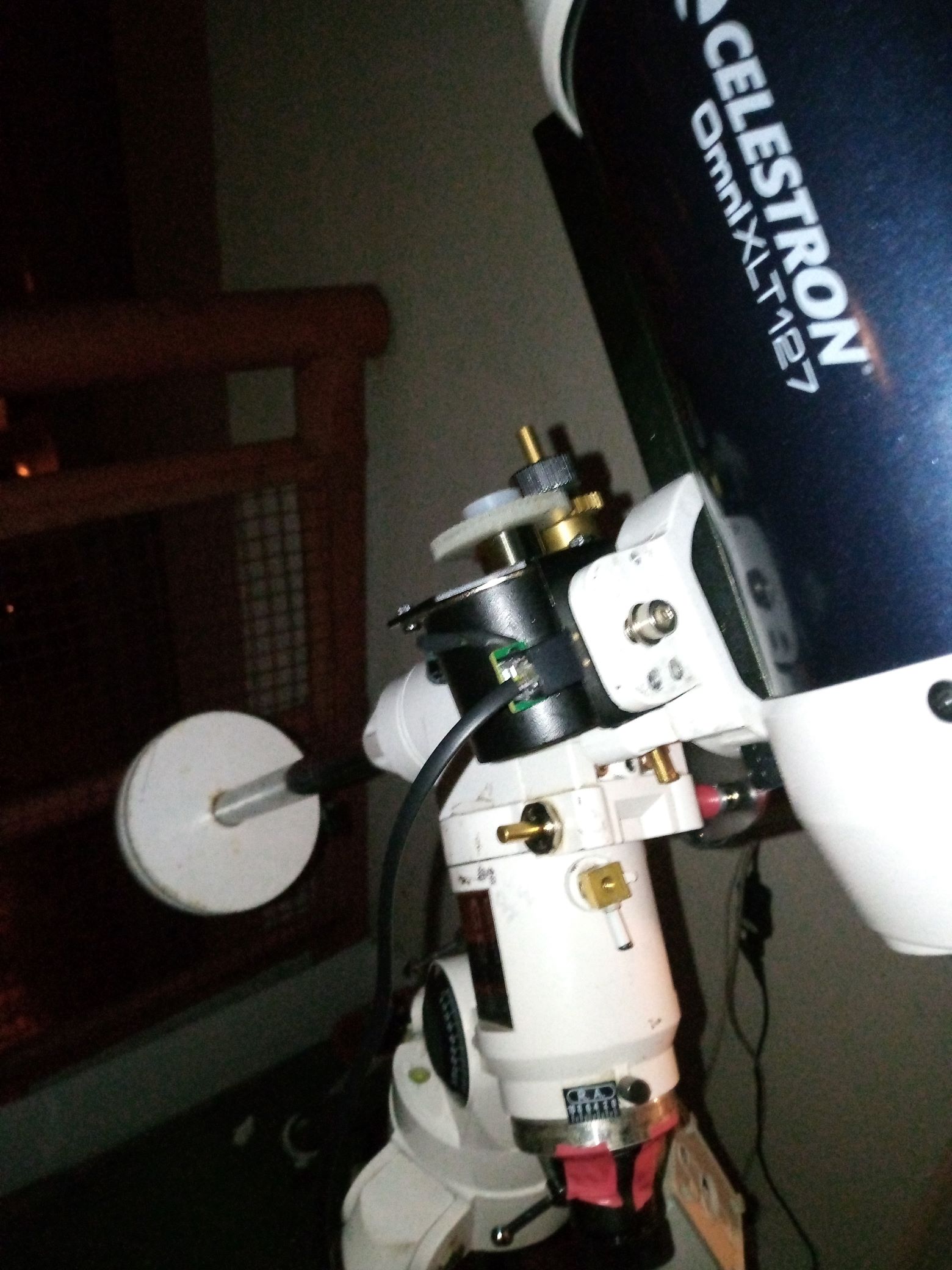

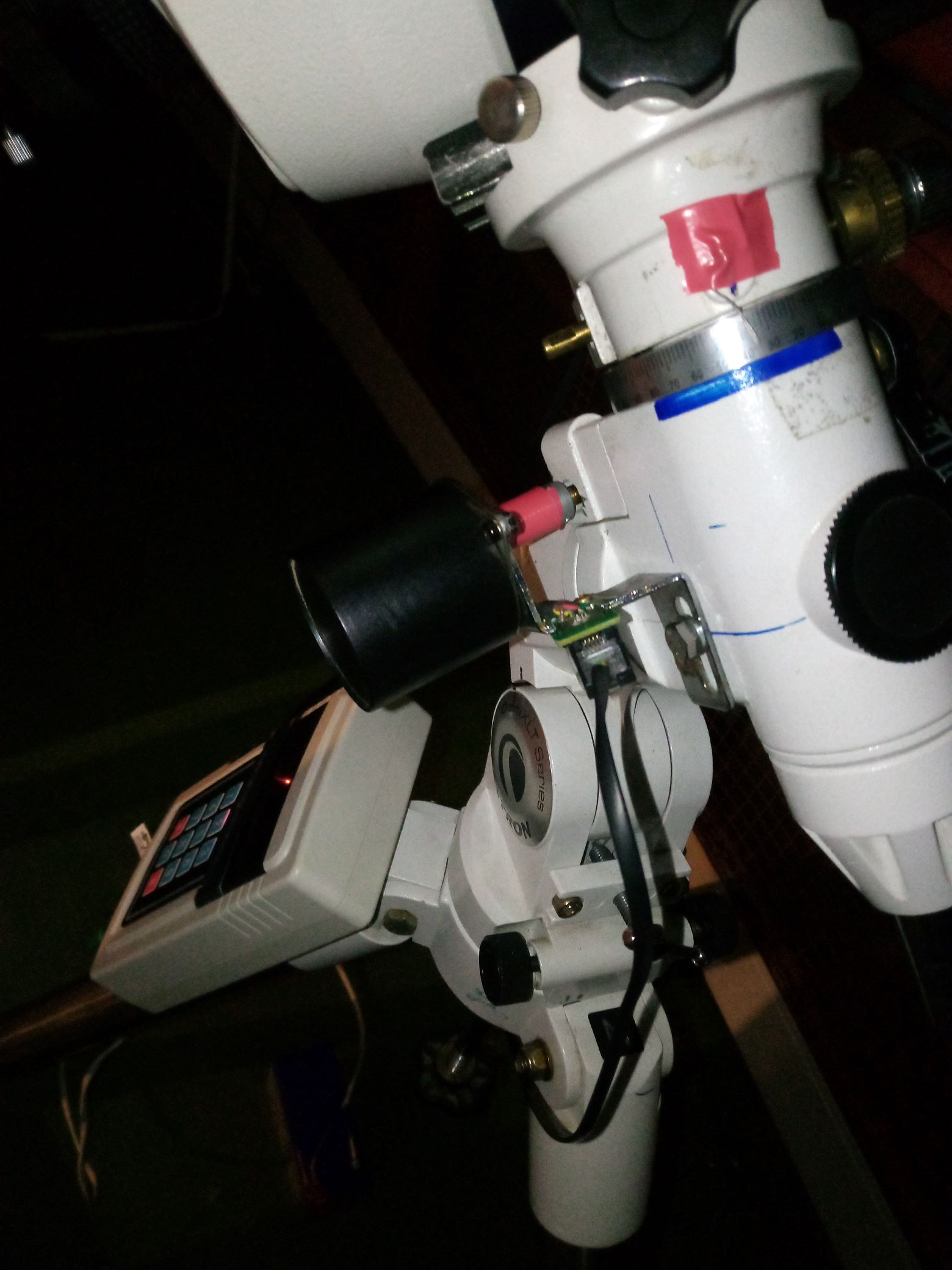

Mai mult din curiozitate am inlocuit motoarele NEMA17 de 1.5A 1.8 grade/pas cu motoare care se gasesc in kituri pt EQ-3-2 gen https://astromagazin.ro/seturi-motorizare/...ntrol.html pe care le-am luat second de pe Bazar forum.
Am reparametrizat softul pt ele, am refacut reglajul de curent si merge, mult mai incet da merge (fiind motoare de curent mic si cu raport de reductie f mare ) reuseste sa gaseasca stelele.
In filmulet nu am mai inregistrat alinierea dupa doua stele ci numai cateva GoTo-uri ( tot sub 30 grade altitudine ca din balcon asa pot).https://youtu.be/8RfPApDG84k
Tot C5 cu x0.63 si WebCam in prime focus. Controlerul acum a stat afara pe montura ca nu am mai avut cabluri lungi sa-l pun langa laptop.
Partea buna e ca nu mai trebuie alimentate motoarele de la 6V ci prin controler poti sa le alimentezi de la acumulatori de 12V 9Ah si acum ai autonomie.
 Marime fisier:  247.12 kb
 Vizualizat:  de 7535 ori
 Marime fisier:  338.81 kb

Mesaje: 9977
MesajTrimis: 01 Feb 2024 08:14 Download mesaj
Motorașele alea au reductor și joc între roțile dințate. Nu văd care este avantajul. Motoare Nema 17 cu 400 pași sunt mult mai bune, chiar dacă necesită curent mai mare. Am folosit astfel de motoare și am pus drivere TMC5130 la montura mea onStep cu ESP32.
