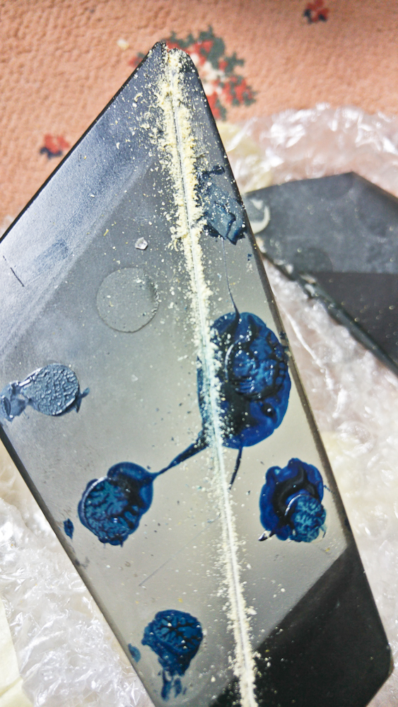

Am primit prismele de la Dl. Mircea Pteancu Smile.
Incerc sa le despart, am racait putin intre ele, s-a desprins o substanta care a lasat un praf cafeniu cu un miros specific dar pe care nu pot sa il descriu. Oare cum as putea sa le dezlipesc? Am niste diluant pt. lacul de unghii, sa incerc cu el? Prismele sunt din sticla, nu vad sa aiba coating care ar putea sa fie afectat de diluant.

MesajTrimis: 06 Iun 2016 17:33 Download mesaj
Ia niște praf din balsamul ala raschetat și încearcă sa il diluezi cu acetona sau benzen .merge si cu toluen dacă e rășină naturală .
Dacă se dizolvă , arunci imerseaza prisma in diluant ' nitro209' . Vezi că de ceva vreme prin sticlutele cu diluant de lac de unghii e aproape orice numai acetona nu !!
Hai noapte , hai !!
Mesaje: 5295
MesajTrimis: 06 Iun 2016 20:06 Download mesaj
Diluantii nitro mai contin toluen, acetona si acetat de n-butil (de ex. D203). Gasesti la orice magazin de vopsele.
Solutiile pentru lac de unghii tind sa contina solventi mai slabi si te mai miri ce miracole de protejat unghiile. Nu-ti recomand.

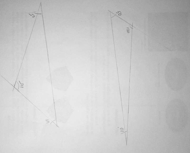

MesajTrimis: 13 Iul 2016 11:09 Download mesaj
La o masurare aproximativa au rezultat unghiurile din imagine.
Prisma de 10' e apropiata de cea de 12' cu care zoth a facut helioscopul Herschel de aici: http://www.astronomy.ro/forum/viewtopic.ph...t=15#86056

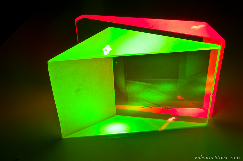

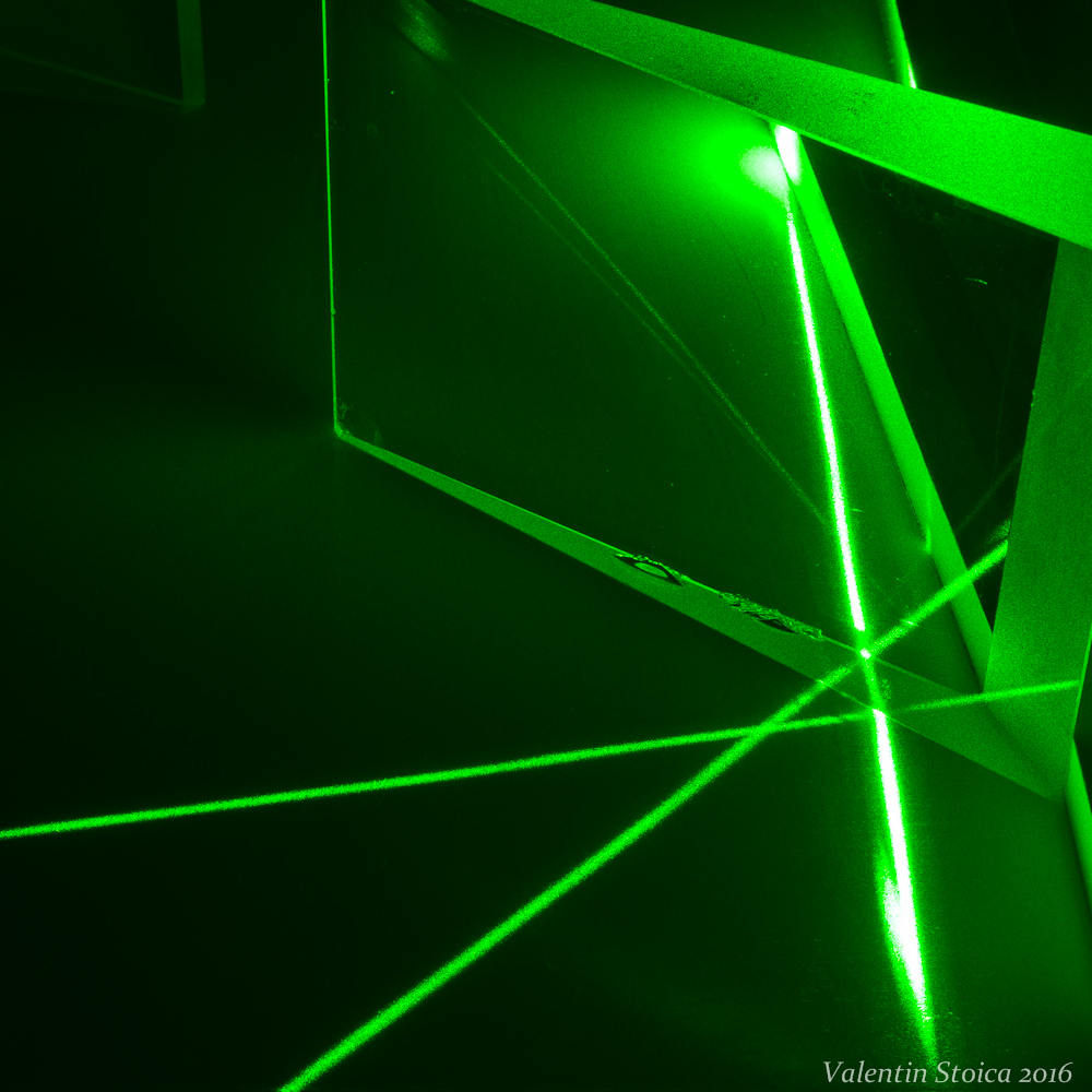

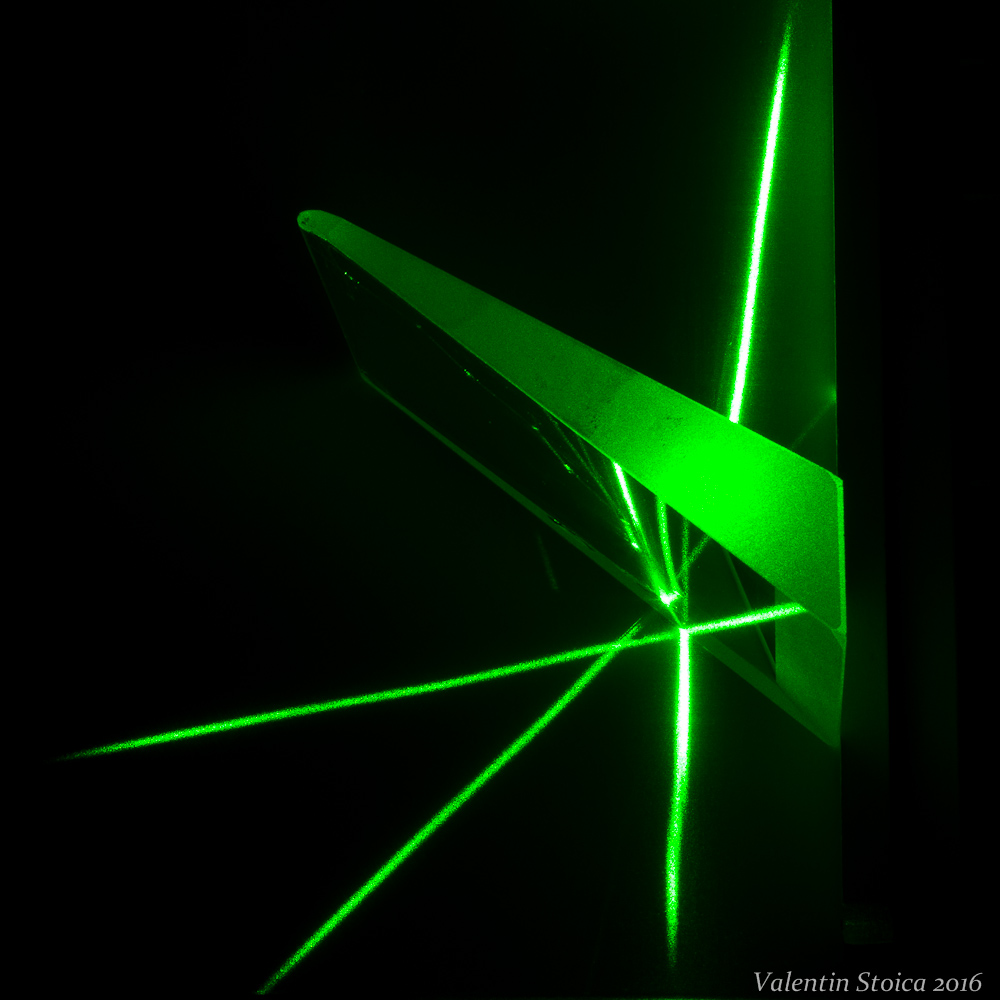

MesajTrimis: 14 Iul 2016 14:21 Download mesaj
Pana la urma nu stiu daca conteaza sau nu materialul (am alte variante?), dar as folosi pt. dispersie (spectroscop) prisma cu unghiul mai mare (25'), si cea subtirica la o posibila utilizare solara (prisma Herschel). Dar pana atunci, neavand incarcare, m-am jucat cu lumina Laughing .
In ultimile 3 poze se observa comportamentul de aici: http://www.astronomy.ro/forum/viewtopic.ph...t=15#86056

MesajTrimis: 14 Iul 2016 20:00 Download mesaj
Si eu asa as face, de acord.
Foarte frumoase pozele ...jocurile de lumina sunt foarte estetice.
