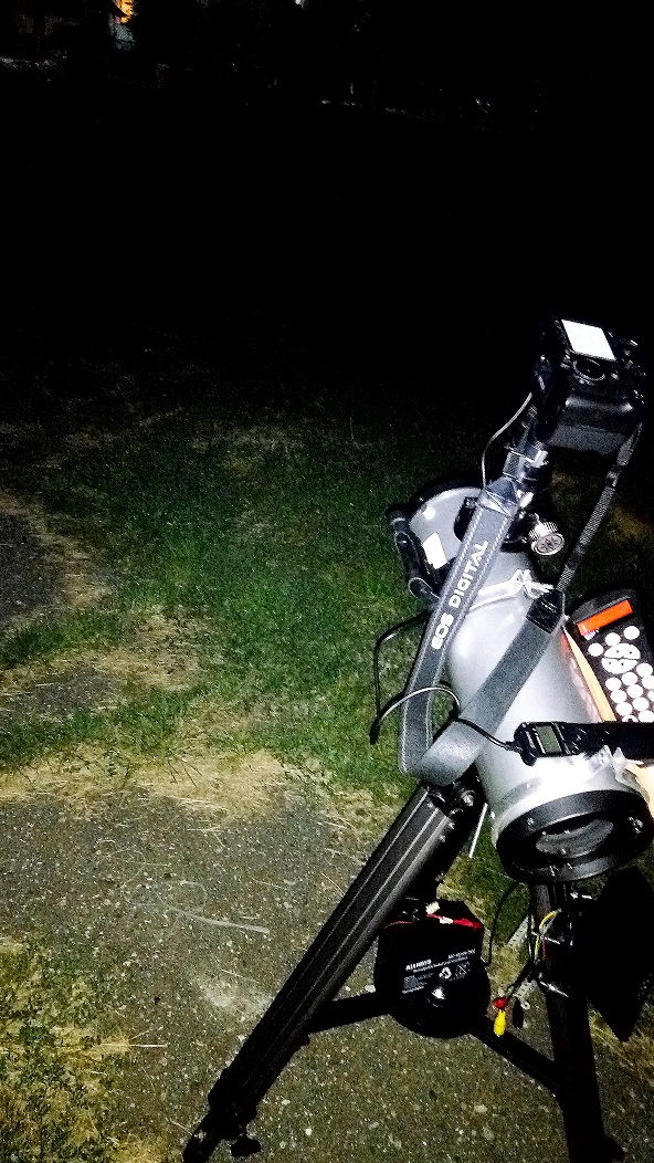

Asta e ,Erwin, nu-i rigid si vibreaza .
Ai avut dreptate cind ai spus ca acest telescop este prea greu pentru montura , astfel la observatiile din 18 septembrie am iesit cu un alt tub mai mic Meade DS2114 si mai usor pentru aceasta montura.
Deci un pic sau micsorat vibratiile ,si astfel pozele au iesit mai bune.
Cred ca este maximum calitate ce pot obtine prin acest telescop prin intermediul CCTV camerei,probabil printr-un zwo sau alta camera planetara imaginea ar fi mai detaliata si mai clara.
Erwin ce ai spune despre montura Bresser Exos 2 goto (13KG poate duce pe ea) ? este rigida,si urmarirea dupa tinta este fina si pe o durata lunga de timp? poate ar merge inloc de EQ5

În mod sigur o montură solidă ar face treaba mai bună. Nu cunosc montura Bresser de care zici, din păcate nu știu pe cineva care să o folosească, poate găsești review-uri pe net sau altcineva de pe forum care să-ți răspundă la întrebări.
Mi se pare că o cameră DSLR cu adaptoare și alte ce mai ai pe-acolo poate deforma tubul cel mic, focuserul pare a fi chinuit de atâta greutate și imaginile vor apărea ca la un telescop decolimat.

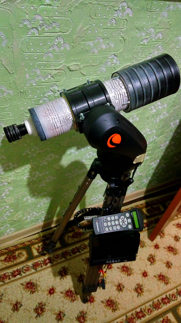

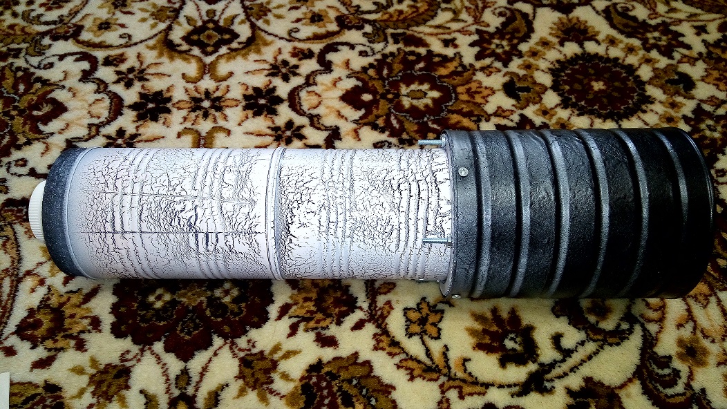

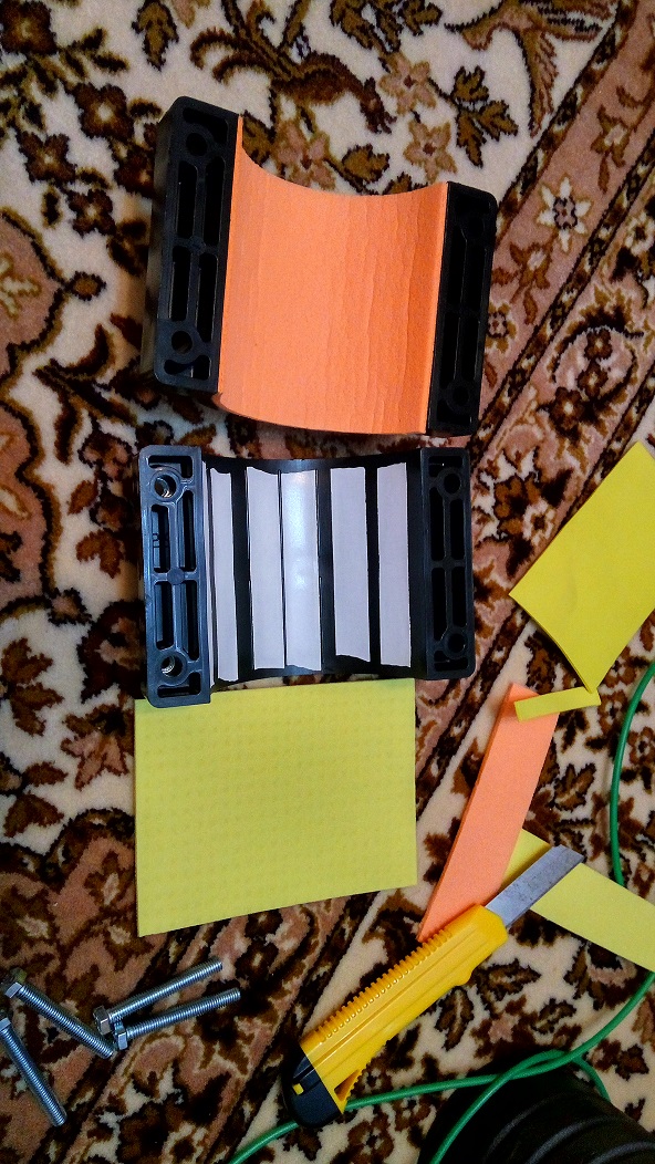

Un nou proiect ATM din vara asta ,Proiectul "Nan" ,un refractor din trei lentile :doua sovietice si una Chineza de 80mm diametru. Vara aceasta a trecu fara iesiri nocturne insa cu citeva proiecte de mesterit .Iar de aseara am inceput sesiunile nocturne atit foto cit si vizuale ,concomitent .si totusi cele vizuale sunt mai atragatoare si mai inspirationale . Am incercat Acest Nan cu un barlow si camera planetara pe imx224 , iar vizual un ocular ploss 25mm si un TMB de 7mm, Prin ploss am observat satelitii,iar prin TMB clar cele doua benzi cafenii . Mai mult am testat atit telescopul cit si camera planetara.Am finisat cu vizualizarea Planetei Marte.
 Marime fisier:  344.47 kb
 Vizualizat:  de 11355 ori
 Marime fisier:  365.06 kb
 Marime fisier:  538.88 kb
 Marime fisier:  389.33 kb
 Marime fisier:  385.35 kb
 Marime fisier:  323.08 kb
 Marime fisier:  363.98 kb
 Marime fisier:  325.36 kb

"CALCIUM D3 NYCOMED FORTE" are profilulul unui ocular Morpheus Smile Si nu stiam ca are iesire directa pe 1.25. Felicitari pentru proiectul "Nan"
metalgibson
Data inscrierii: 20 Sep 2012
Mesaje: 211
Motto: iubiti cerul! acolo se ascunde viitorul nostru
Localitate: Stefan Voda
MesajTrimis: 26 Sep 2022 08:22 Download mesaj
Mersi Tudor!
Da ,recipientul de la calciu are iesire aproximativ 1.25 fara un milimetru,pentru ca sa compensez acel milimetru am cautat un capac de la alt medicament spray altermed Panthenol, ideal cu iesire 1.25 grosimea de 1 mm lungimea de 3cm , in care ocularele intra in siguranta fara a avea nevoie de a le fixa cu un surub . Ideal s-a incadrat in calciu ,fixat cu epoxida. Medicina s-a infiltrat in astronomie Very Happy pina a da de Calciu am testat mai multe recipiente de la vitamine .
Meade DS2114 cu montura dobson home made;refractor 70/1200mm homemade;Celestrone Astromaster 130 homemade.cctv LN300,goto Celestron GT,Sakura zoom 20x70,Datyson 10x50
Mesaje: 9975
MesajTrimis: 27 Sep 2022 06:35 Download mesaj
Felicitări, Igor, pentru ingeniozitate! Ai ars vopseaua originală? Curăț-o cu o perie de sârmă și diluant și vopsește tuburile cu negru sau alb, ce ai la îndemână. Asta ca să ai un aspect comercial.
Arată-ne și lentilele, ce fel sunt? De ce 3? Ce schemă optică? Din imagini rezultatul pare destul de bun.
